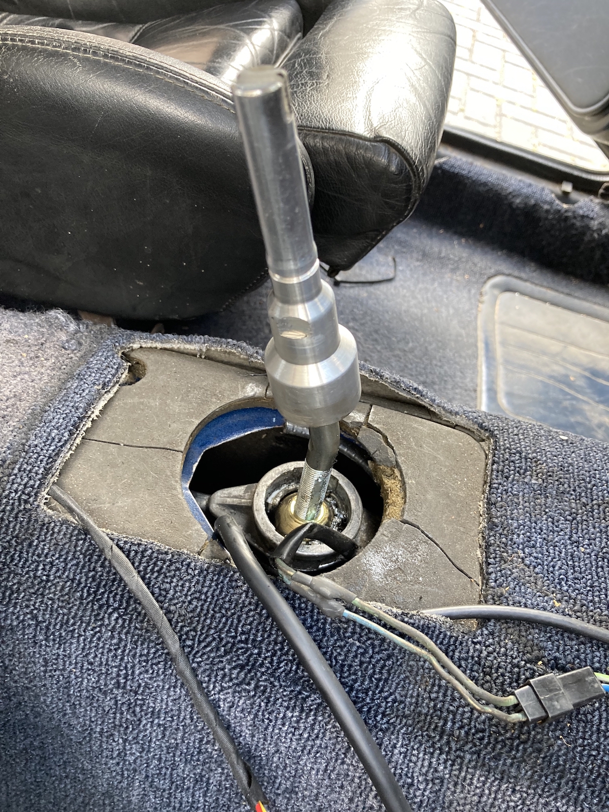

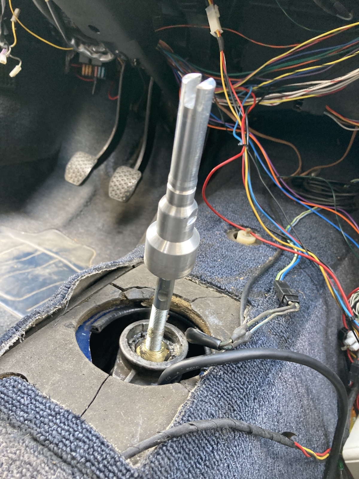

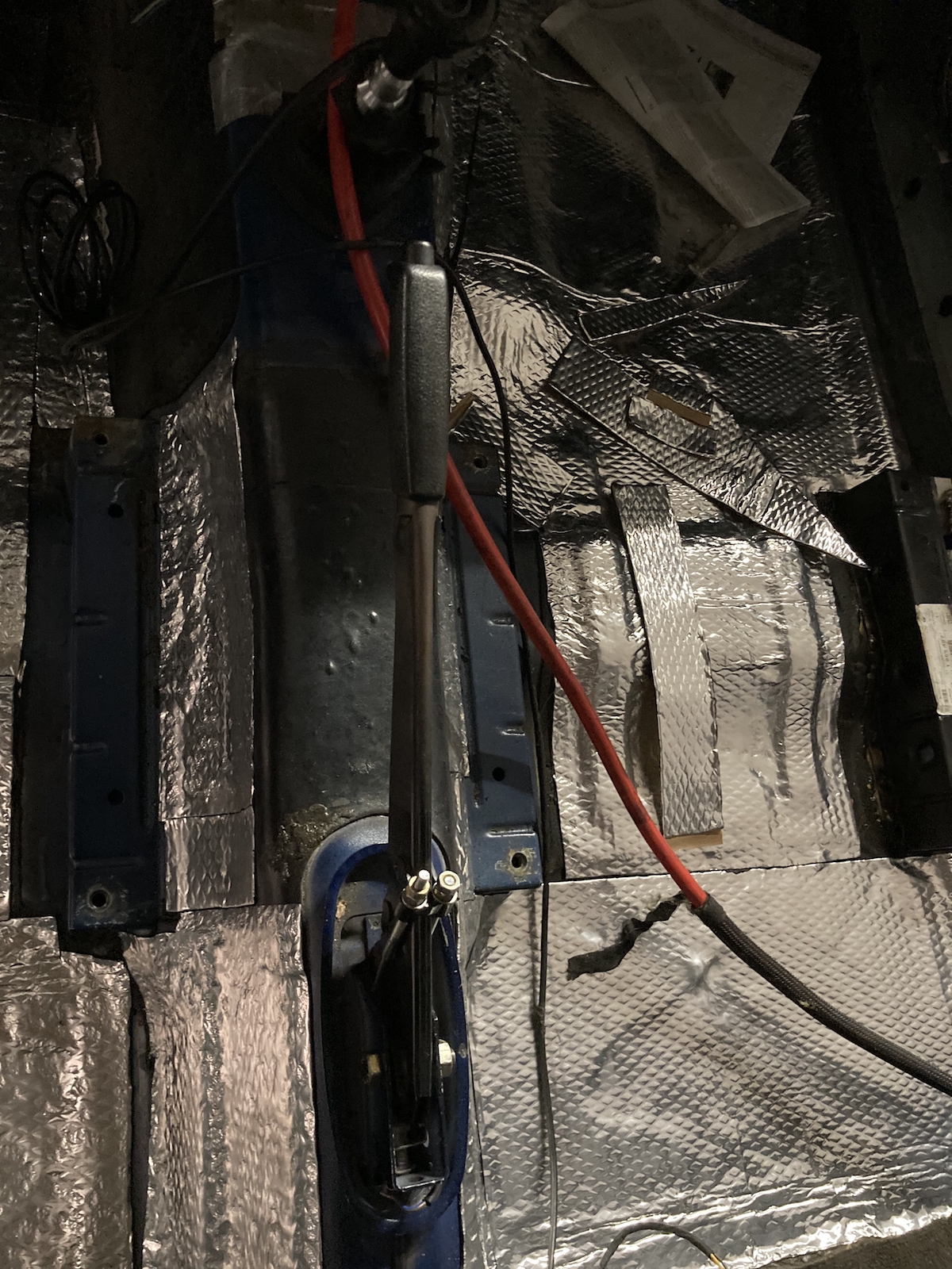

Het rijdt weer! Koppeling is wel een stuk lichter geworden, maar grijpt verder goed aan enzo. Bijzonder gevoel om zo strak te schakelen. Dat is wel iets zwaarder geworden omdat ik de verstelbare pook van Schmiedmann heb geplaatst. Doordat de afgelegde weg boven kleiner is, is het moment groter geworden.
Het fijne van deze pook is dat de afstand van schakelstang naar kogel en de lengte van de pook allemaal instelbaar is. Dus voor leken als ik die niet weten hoe een Zzoveel schakelt, is dit ideaal omdat je kunt blijven schroeven en stellen. En kwalitatief een heerlijk product, fijn afgewerkt en voelt degelijk aan.
https://www.schmiedmann.nl/nl/product/1 ... t=SCMSHIFT

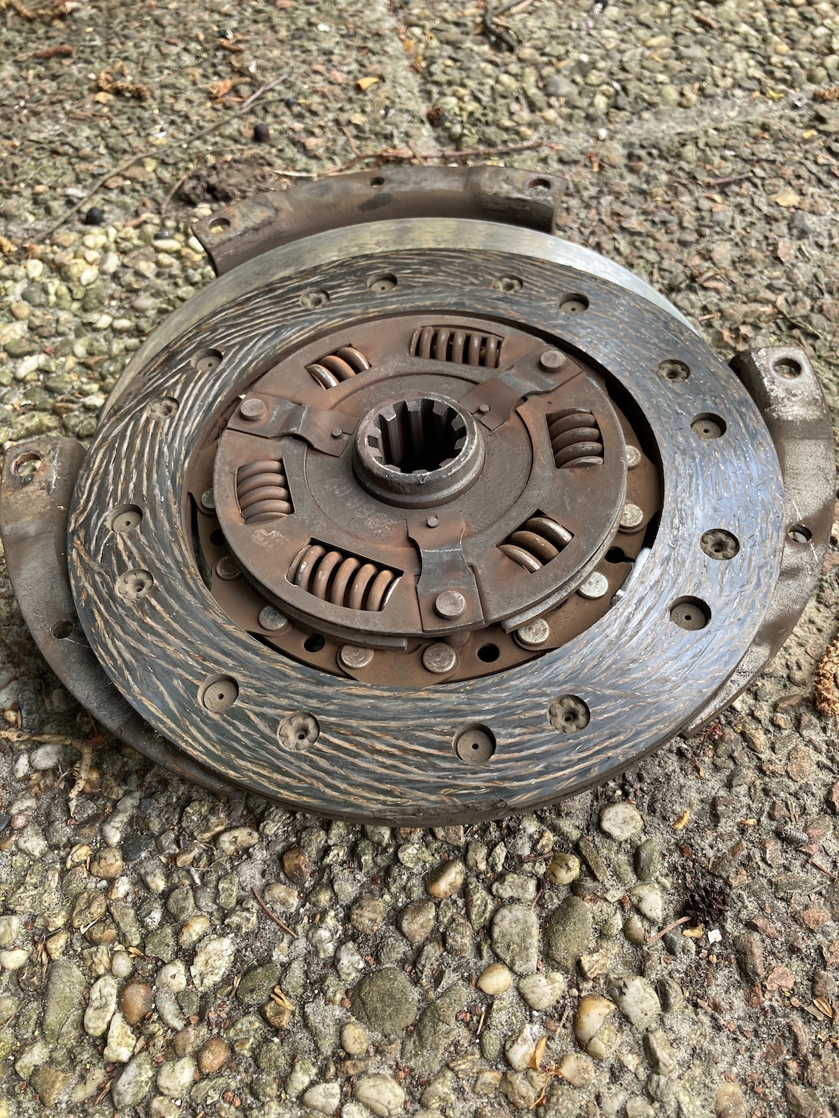

Dit is de koppeling die eruit kwam. Volgens mij zat die bij de auto toen ik hem kocht. Dus die zal van voor '97 zijn. Dikte is nog goed lijkt me, alleen er missen wat stukken.

Kijk, resultaat. Mooi dat het weer in elkaar zit en lekker strak schakelt.
Weer een hoofdstuk af, wel nog eens een keer die kabel bende organiseren.

Die pook van Schmiedmann had ik nog niet gezien, eigenlijk een zeer simpele en degelijke oplossing!
Denk dat ik er ook maar eens één ga bestellen

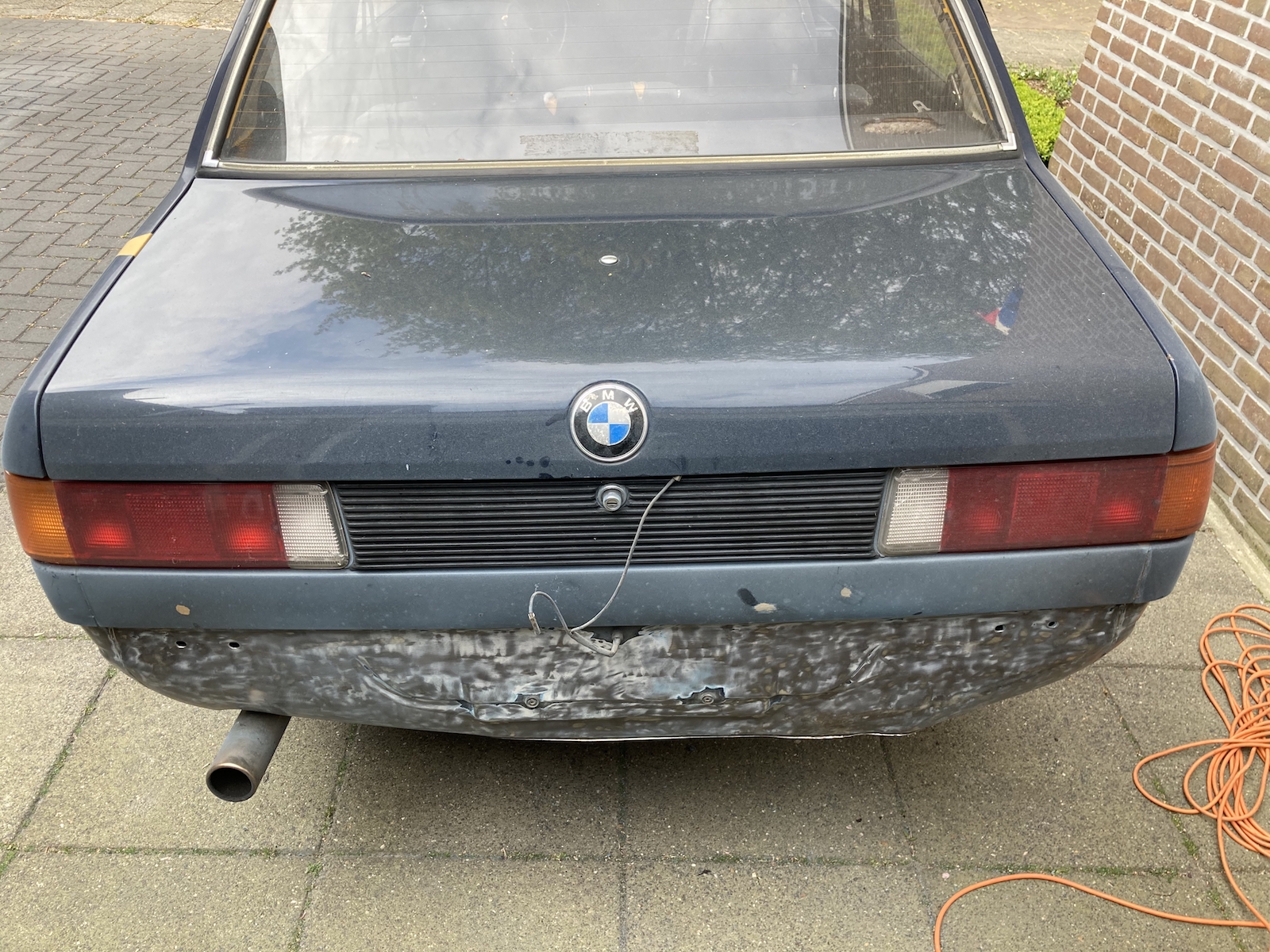

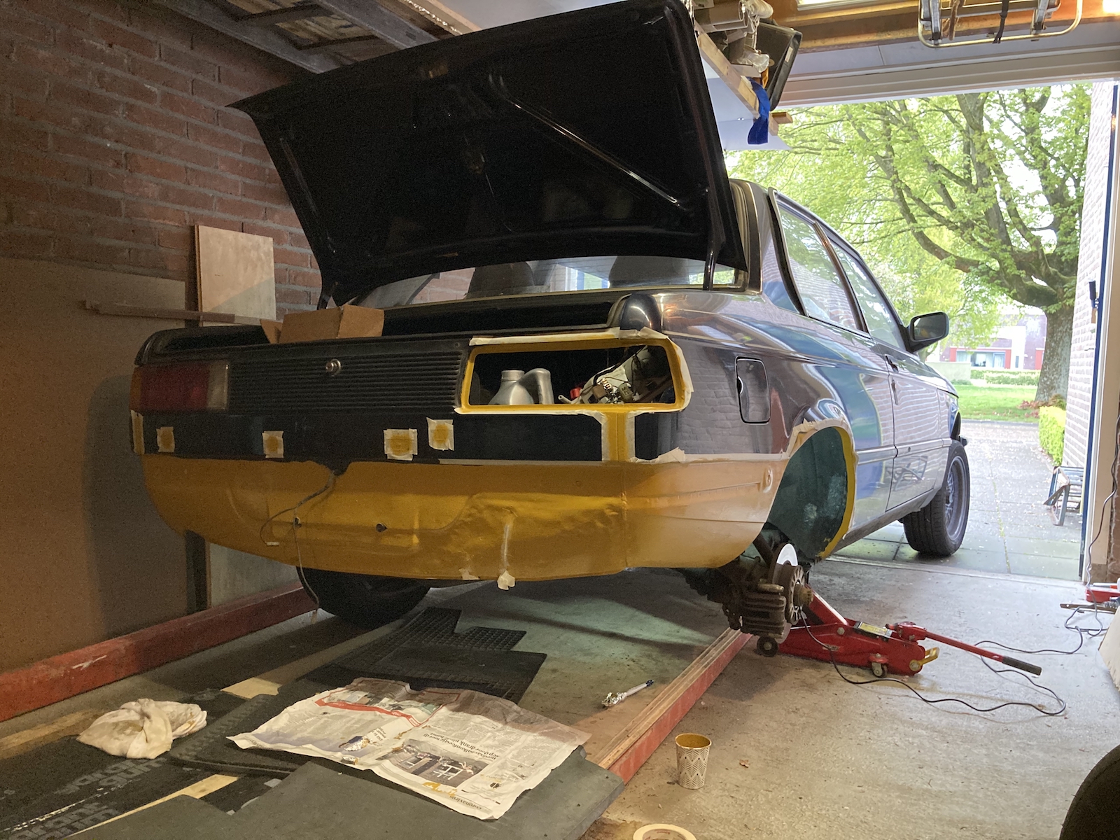

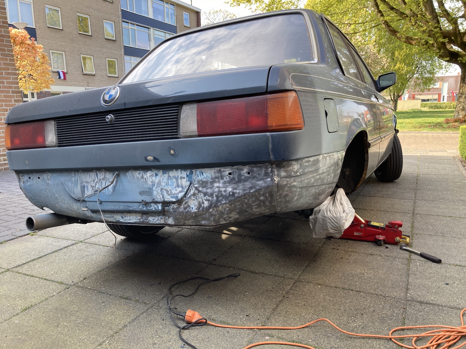

Zo stond maandagmiddag de kont erbij. Even doorbijten met een mondkapje en een haakse slijper.

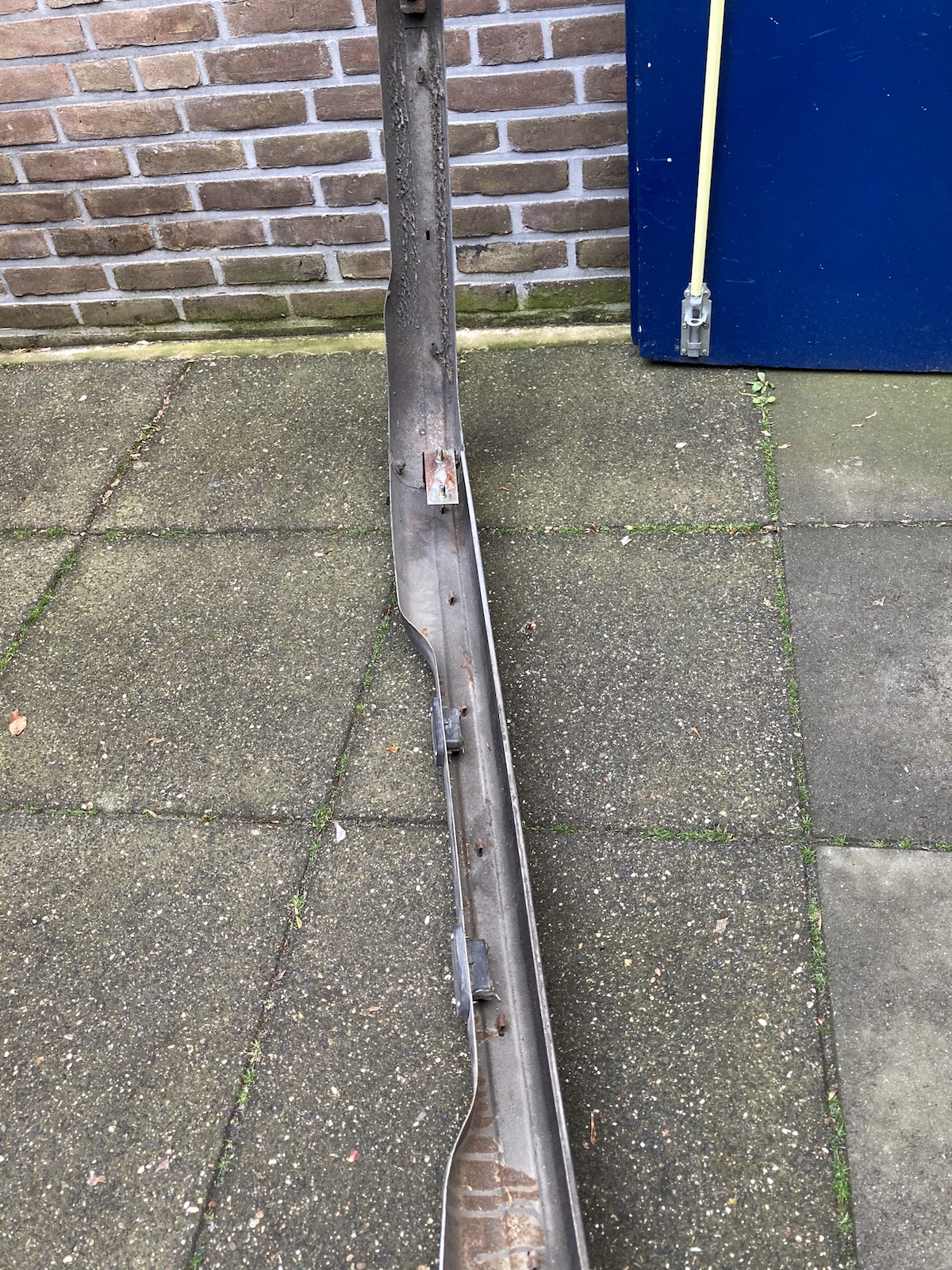

Hoe conserveer je het best een bumper? Kaal en epoxy en dreun, of ML of..?

ik zou de binnenkant van de bumper eerst met een roestomvormer behandelen (mijn voorkeur is Brunox epoxy), en daarna lekker in de ML zetten.

Bumper inderdaad eerst roestomvormer. Ik gebruik rustico gel. Goed naborstelen en dan een epoxy, daar dikke laag ml of dinitrol op.

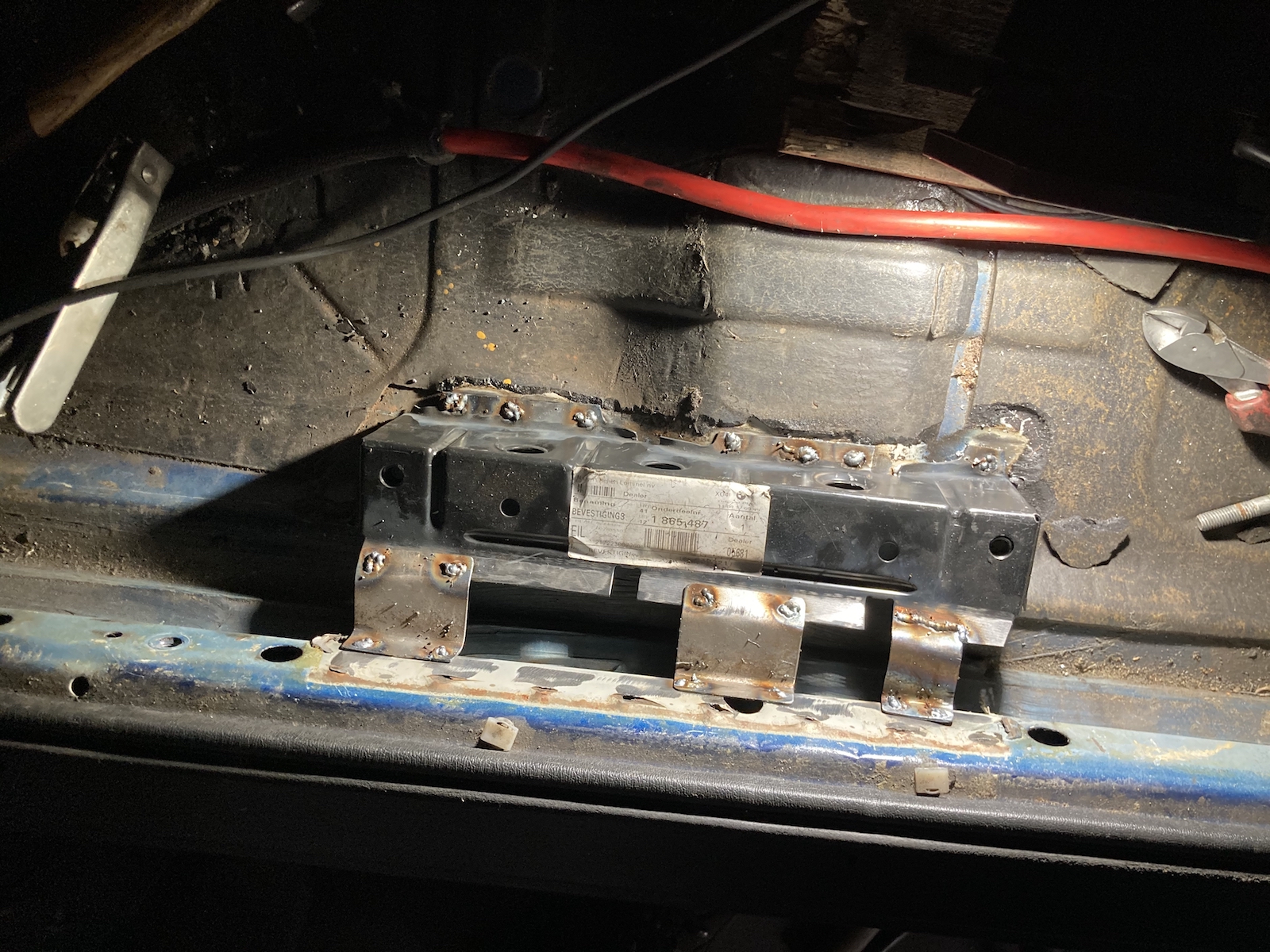

Omdat dit E30-stoelen zijn, had ik al ergens in 2011 de beugels verwijderd en stond de stoel op buisjes. Dat moest toch anders. Ik ben niet heel blij met de beunbeugels, maar breder en dikker kreeg ik niet gevormd zonder zetspul. Links en rechts wordt eigenlijk puur afschuiving en dat zit wel heel erg stevig. En nu dus met zeven lassen vast, dat kan wel iets hebben. Het zijn de binnenste stoelbeugels die aan het chassis zitten, maar dan gespiegeld. Ik heb ze al in augustus 2017 gekocht maar nu paste het ook in tijd en situatie om ze erin te zetten.

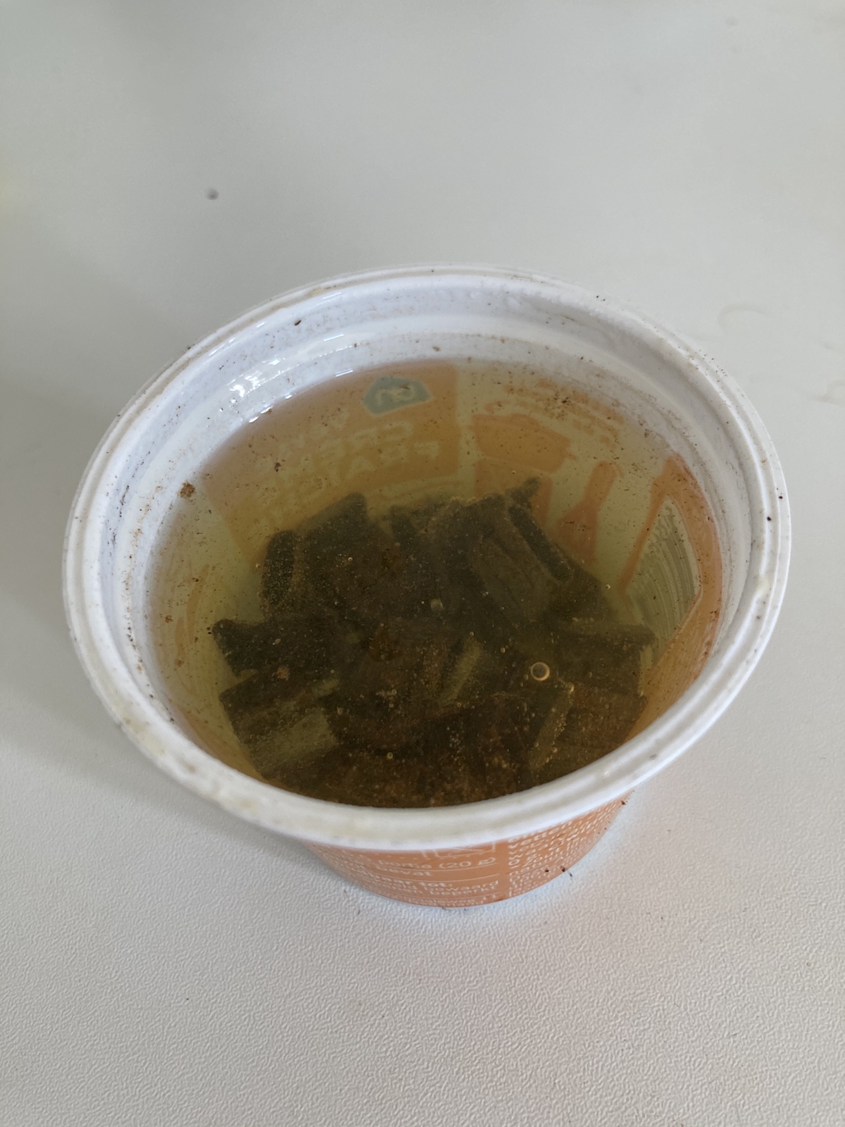

De bumper ligt ook in delen en ik wilde de haakjes even ontroesten. Dus wat citroenzuur aangemaakt en bubbelen maar.

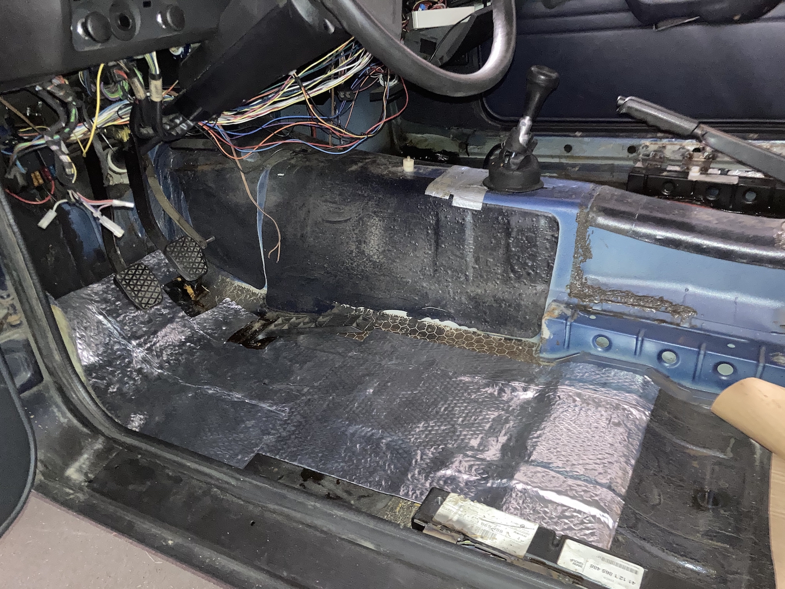

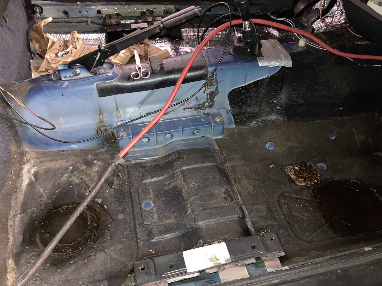

En toen... Toen was het tijd voor wat geluidsisolatie. Ik wilde niet 50kg aan de auto toevoegen dus na wat heen en weer gegoogle ben ik bij 3mm Noico uitgekomen. Spul is redelijk te betalen, 55 euro voor 9 platen van van 75 bij 50cm. En het klopt best fijn op de plek. De risicopuntjes hier en daar heb ik nog even in de ML gezet. Ik heb de platen per stuk naar de auto gedragen om niet teveel te beseffen dat er nu een kilo of 15 extra in zit. Er zijn nog bijna twee platen over voor in de deuren, ooit.
Bijrijderszijde voor.
En na.
Ook op de achterbank heb ik nog twee hele platen geplaatst. Tja, en dan ben ik ook aan de beurt. Maar nu even niet.
Inmiddels ligt de rest van het halfvergane isolatiemateriaal ook weer in de auto, inclusief een nieuw/ander tapijt. Zal morgen bij licht even een foto maken.

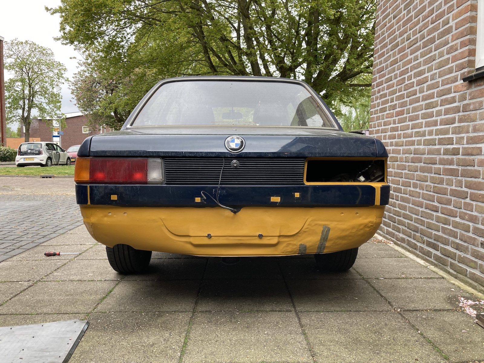

Achterkant van de auto is mooi in twee kleuren.
Matcht goed. Al minder last van bumperklevers

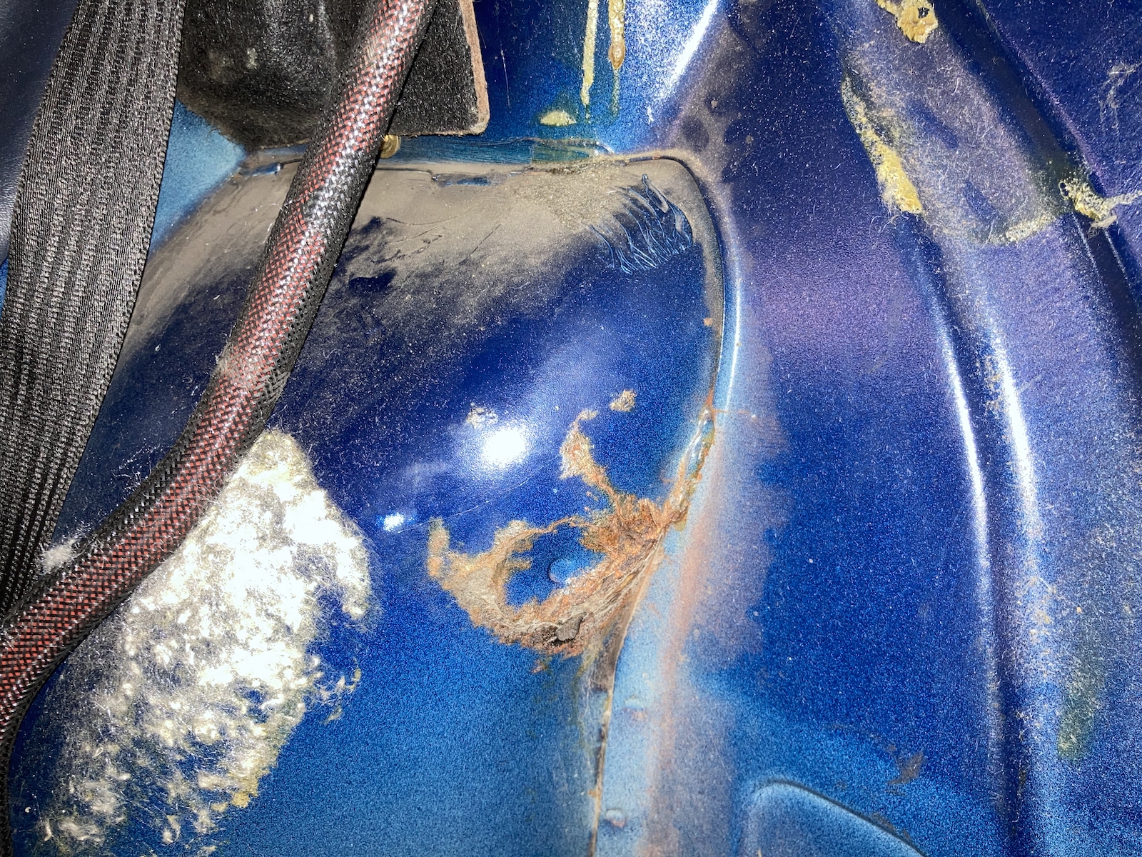

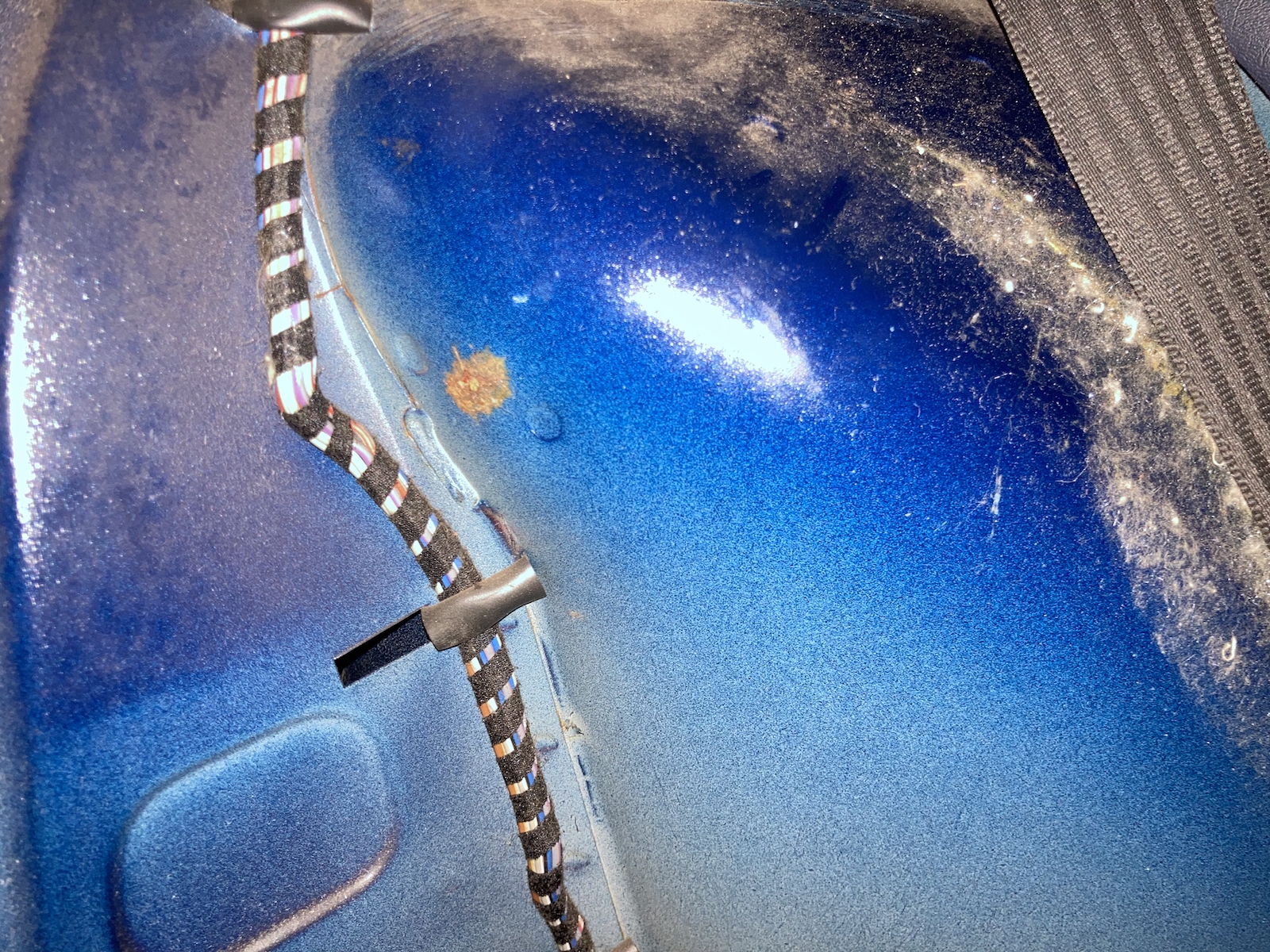

Tsja, die verrekte holle ruimte boven in de veer torens, hadden ze dat niet beter kunnen ontwerpen bij bmw? En als daar aan de buitenzijde roest komt, dan is het echt te laat.
Maar weer flink bezig geweest hoor, maak je nu ook de bekabeling netjes? Nu het allemaal open en bloot ligt.
