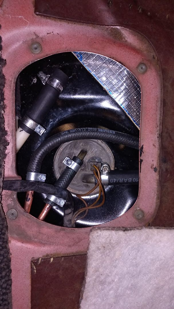

Het lijkt wel alsof de slang naar de ontluchtingstank gekrompen is. Het zal wel de wraak zijn, voor de lange tijd van negeren
Heeft iemand de gouden tip om het laatste stuk slang ertussen te krijgen? Of is er een bepaalde montage volgorde?
Het lijkt mij, dat dit moet op moment dat de tank weer gemonteerd zit.
Het gaat om nr. 4 op de afbeelding
Groeten, Roel
Groeten, Roel

Afbeelding is niet te zien. Je kunt het ontluchtingstankje wat aanduwen, als dat lukt, maar bij de 323i van Walter heb ik afgelopen zomer een nieuwe 14mm slang van BMW besteld. Die heeft overlengte en is heerlijk soepel. Maar het is martelen inderdaad.
Het handigste is om de slang van de linker tank aan de gevlochten 14mm slang naar het ontluchtingstankje te maken, het korte stukje dat in het zicht is op bovenstaande foto op het Y stuk te doen en dan dat hele spulletje op de rechter tank te martelen.

Eens, het is even klooien en vloeken in de beperkte ruimte, maar met de extra lengte van de nieuwe slang kom je er met enig geduld wel.
