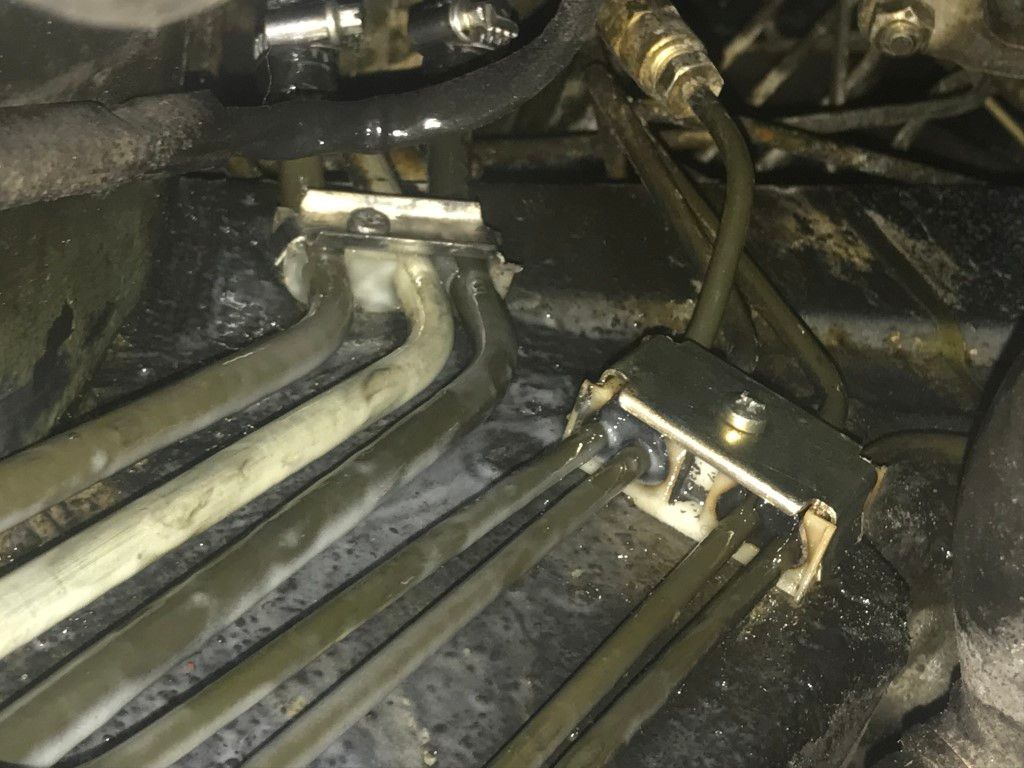

Afgelopen weekend verder gegaan met het reinigen en conserveren van de diverse leidingen onder bodem van de E34S. De heen-retour leidingen van de brandstofvoorziening, remsysteem achter en niveauregeling blijken in nieuwstaat, dus buiten een nieuw laagje conserverende wax hoef ik daar niets aan te doen.
Dat geldt niet voor de leiding van de tankontluchting die een andere afwerking heeft. Door de trillingen ontstaat ter hoogte van de klemmen wrijving waardoor de laklaag beschadigd. Daar was ik ruim op tijd bij, dus met een nieuw laagje zinkverf en hittebestendige lak is dat ook onder controle.
Op de volgende foto is het verschil tussen voor-en na reiniging resp. conservatie goed te zien. Ik ga proberen om de delen boven het achterste subrame en triangels van de wielophanging ook zo goed als het kan schoon te maken.
Wel zijn een aantal van de plastic houders die de dunnere leidingen vastklemmen afgebroken. Van een vorig project aan GD55450 had ik er nog een paar liggen, maar te weinig, dus die moet ik bijbestellen.

Ziet er goed uit hoor, erg netjes die leidingen.
