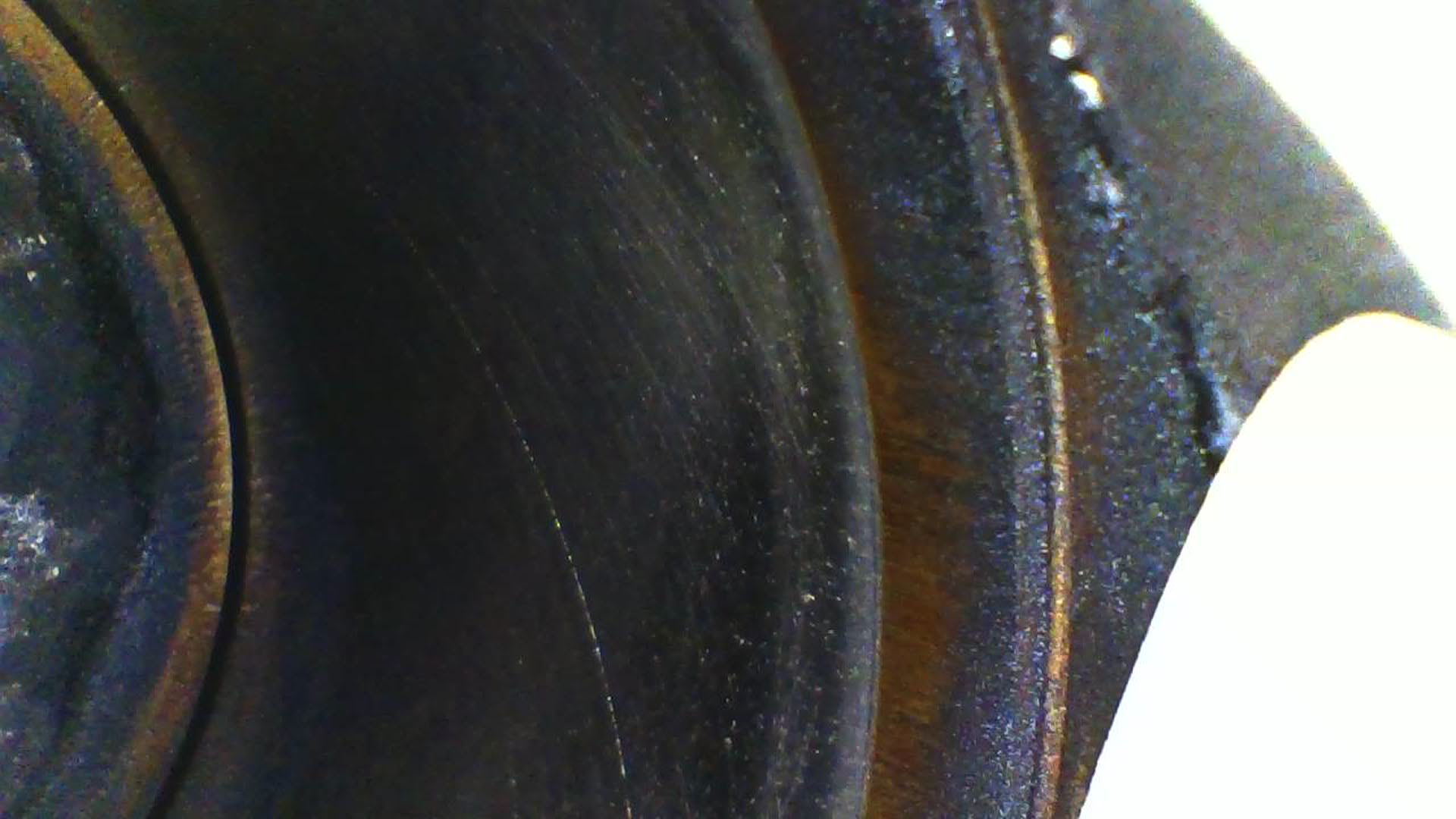

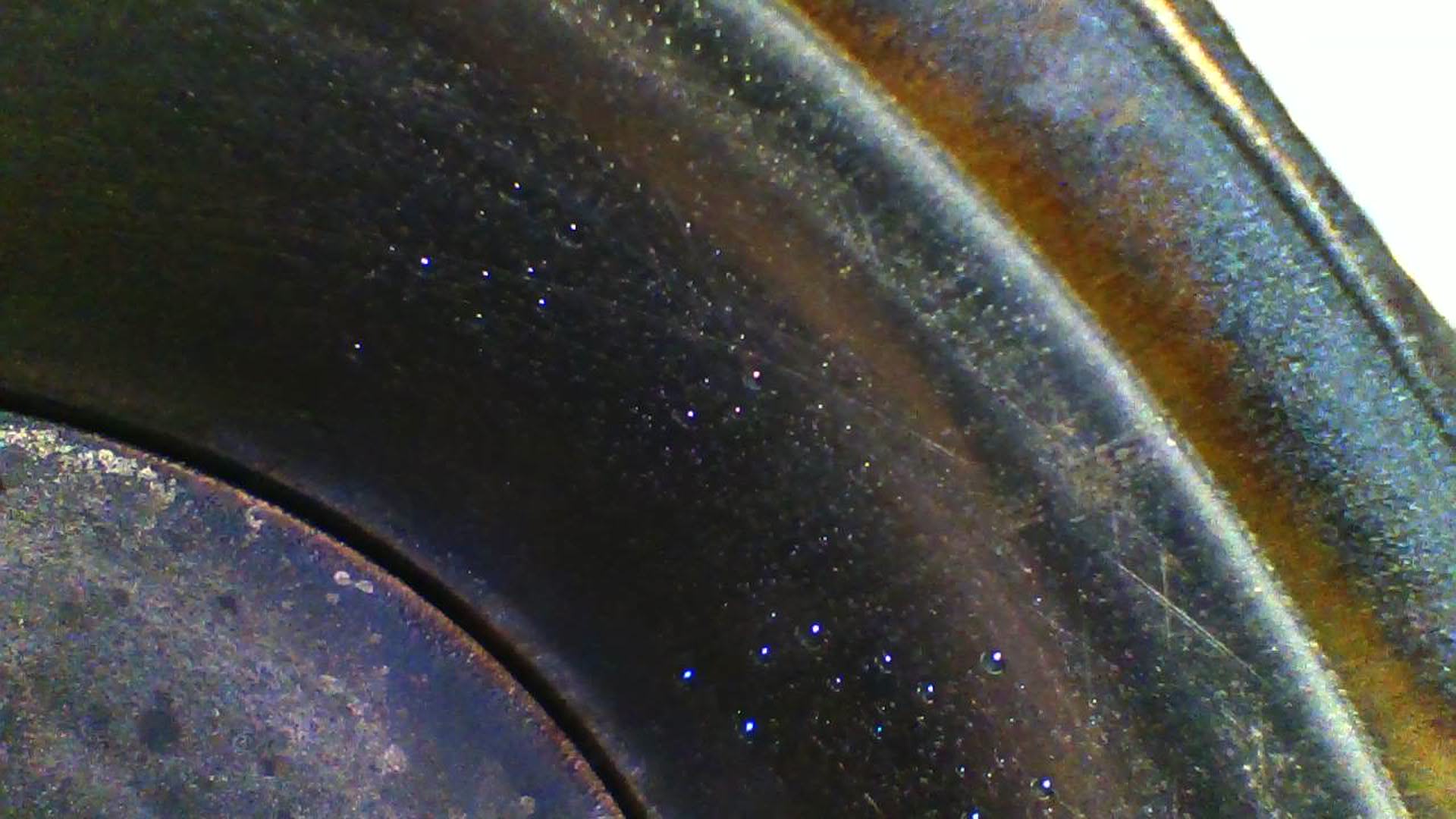

Ik had dus een endoscoop geleend om eens in de cilinders te kijken of daar dan direct koelvloeistof naartoe zou lekken. Cilinder 1 en 2 zijn droog, in 3 en 4 waren wel druppeltjes.
Dat bracht me dus ook niet zoveel verder.

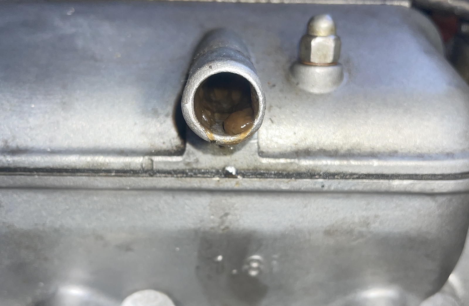

De apk komt er ook weer aan en dus moet de carterontluchting weer op de airbox aangesloten worden en met dat ik daarmee aan het prutsen was besefte ik dat die slangen dicht zaten.
Oeps. Toch wel mayo dus.

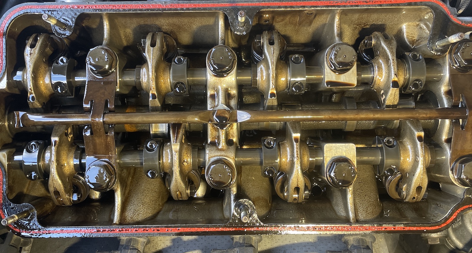

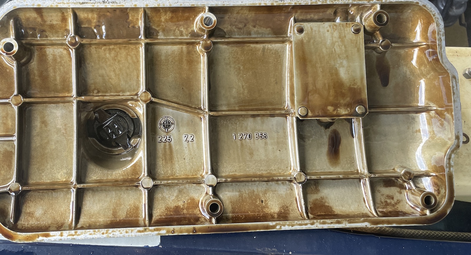

Kleppendeksel eraf en daar zit het wel.
Nokkenas en de rest zien er nog goed uit. Er staat nu een 100000km op het blok en daar heb ik hem ook voor gebouwd. Maar de koppakking heeft het nu dus toch opgegeven.

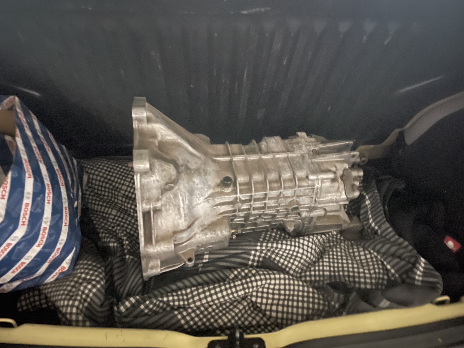

Omdat de bak eraf moet voor de dichting van de krukas, heb ik ook een andere bak gehaald. Het is net een ander type, zonder de aluminium oren voor het schakelmechanisme, dus nu weer terug naar officieel. Mooi dat dit nog gewoon voor 80 euro kan.
Maar nu nog even een Panda met tien versnelling vooruit en twee achteruit.

Dit is een later type e30bak, er zijn 3 modellen, dus die met de twee aluminium blokjes waar de zwarte schakelplaat achter zit, net als bij de e21, daarnaast de versie met zowel de alu blokjes en de twee oren bovenop, waar de pook hangt tussen twee stangen en de laatste versie met alleen de flenzen boven op.

Back in the days heb ik een late E30-bak gekregen, die heb ik er nog in Zweden ondergebouwd. Toen zag ik natuurlijk dat de plaat van de E21 niet ging passen en heb ik ook het schakelmechanisme van de E30 gemonteerd. De bak die ik in 2020 heb gemonteerd is van een vroege E30 en die had die oren dus niet en ik had de plaat niet meer. Nu een bak uit ‘87 dus wordt het weer een feestje.
