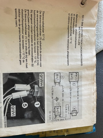

Ik heb inmiddels ontdekt dat de verwarming van de choke geen spanning krijgt. Ik heb hem even rechtstreeks verbonden aan de accu en dan wordt het element wel warm en gaat de klep in stapjes open. Het element zelf werkt dus naar behoren.
Als ik de groene zwarte draad volg, kom ik onderaan het inlaatspruitstuk een zwart groene draad tegen met een los liggende stekker. Verder lijkt nergens een zwart groene draad te lopen. Deze stekker komt uit het bundeltje draden dat richting dynamo, bobine en zekeringkast gaat.
Aangezien de membraanstang van de choke helemaal vastgekoekt zat voor mijn revisie poging, kan ik mij voorstellen dat de vorige eigenaar iets aan de bedrading heeft lopen klooien voor nood, om het ding uit te schakelen of zo. Maar zeker weten doe ik dat natuurlijk niet.
In mijn vraagbaakhandboek staat de zwarte groene draad aangeduid als nummer 28, maar ik kan op de tekening nergens vinden. Waar zou de verwarming normaal gesproken uit gevoed moeten worden? Vanaf de dynamo of ergens anders?
De andere elektrische elementen krijgen wel spanning.

- Posts: 12166
Re: Het groot Solex 4A1 draadje (carburateur 320/6)
Die aansluiting onder het inlaatspruitstuk is een temperatuurvoeler voor o.a. de koudstartinrichting afstelling op 17°c. Verder krijgt alles bij de carburateur zijn spanning vanaf zekering 3. De zekeringen van een E21 willen weleens slecht contact maken, vaak even wat ronddraaien in de zitting verhelpt dit. Aangezien jouw motor wel stationair draait zou je dus wel spanning krijgen op je beiden stationair magneetkleppen. Deze test je door met contact aan even de stekker los te maken en weer vast, deze hoor je klikken.
