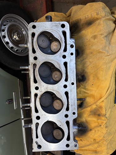

Mijn huidige blok heeft verlaagde compressie en verbruikt relatief wat olie.
De kop is 2000km geleden gereviseerd, dus de oorzaak zit voor 95% in het onderblok, op zijn minst versleten zuigerringen
Ook duidelijk waarneembaar bij gas los, oliepluim uit de uitlaat
Technische vraag:
Is de cilinderkop van mijn M10B18, bj 07.1980 compatibel met het onderblok van een E30, M10B18, ondanks het verschil in vermogen, 98 vs 90PK?
Zijn deze blokken in de basis identiek en zorgen de verschillen in ontsteking, carburateur en andere aanbouwdelen voor dit theoretische 8PK verschil?
De carterpan is anders, maar verder nog verschillen?
Dank voor jullie input!

Voor zover ik weet zit in de afmetingen van het onderblok geen verschil. De verschillen tussen E21 en E30 zitten hem in het gewicht van het gietstuk en materiaalkeuze van het onderblok en in compressieverhouding en grotere kleppen in de kop.

Vorige maand elektronische 123-Ignition gemonteerd en eindelijk te beslissing genomen om het onderblok aan te pakken.
Wat dit betreft ga ik het volgende pad bewandelen.
Onderblok reviseren bij revisie bedrijf.
Onderblok gedemonteerd aanleveren en daarna zelf assembleren en terug in de E21 leggen.
Enkele vragen:
  • Wat is het eenvoudigste, de motor verwijderen met of zonder versnellingsbak?
  • Welke slijtagedelen, naast lagers, zuigerringen e/o zuigers, pakkingen zijn nog meer een aanrader om te vernieuwen?
  • Waar nog op te letten, handige tips en tricks.....?
Dank en pretting lang weekend.

Goeie vraag, of je uitkomt met alleen hohnen van de cilinders en hergebruik van je zuigers zal aan de mate van slijtage liggen, dat kan het revisiebedrijf je vertellen als je het blok met zuigers aanlevert.
Hetzelfde geldt voor je krukas lagers, alleen is de kans op hergebruik van je krukas veel groter, normaal gesproken is er geen slijt op krukas lagertappen, behoudens dat er geen olie problemen zijn geweest, dus daarvoor alleen nieuwe lagers hoogstwaarschijnlijk.
Zijn bij de koprevisie ook de klepgeleiders vervangen?
Ik vraag dat omdat men meestal alleen de klepsteel keerringen vervangt en kleppen opnieuw in slijpt.
Posts: 19242
Re: 318 Madrid
Minste kans op schade en het makkelijkste is de motor met bak op het subrame onder de auto uit laten zakken. Als dat geen optie is, zou ik de bak er eerst afpakken, dan kan de motor bijna recht omhoog eruit.

Korte update mbt moterrevise
Blok is eruit en volledig gedemonteerd. :shake
Onderblok, zuigers en krukas afgegeven bij revisie bedrijf voor meten, uitboren&honen, monteren krukas&zuigers.
Krukas nog binnen de fabriekstoleranties, cilinders niet meer.
Onderblok wordt geprepareerd voor 1ste overmaat zuigers.
2e helft juli komt onderblok terug en start opbouwen motor met een heleboel nieuwe onderdelen zoals:
tandwielen, distributieketting, oliepomp ketting, alle pakkingen, etc.....
Daarnaast wordt alles wat niet nieuw is grondig schoongemaakt, incl motorruimte.
