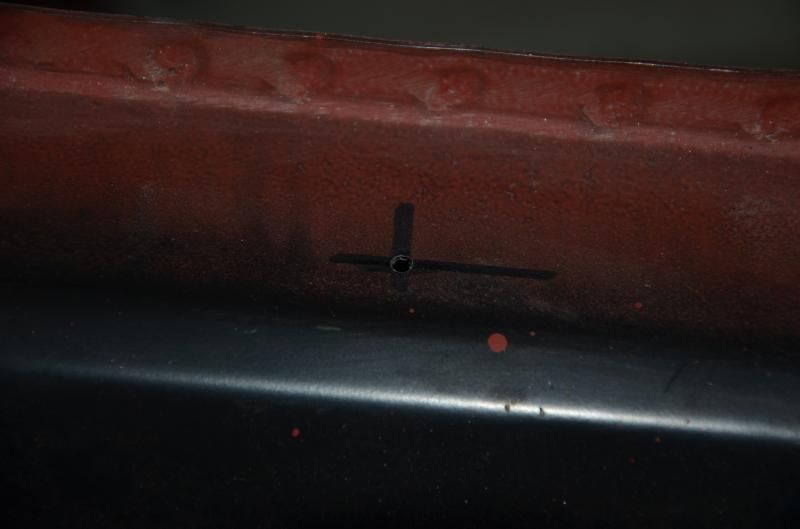

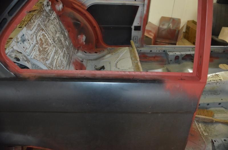

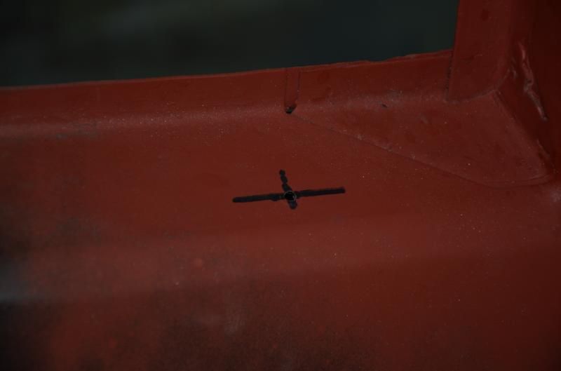

Voor de klapramen moeten er 8 gaatjes geboord worden
En in de Astijl zit een gat. Door dat gat past de afvoerslang van de schuifdakcassette. Die wil ik daardoor naar buiten hebben, zodat het water niet meer in de dorpel loopt.
Maar ehh, aan de andere kant zit dat gat niet. Blijft raar wat BMW allemaal met zijn plaatwerk heeft gedaan.
Maar hoe dan ook, afgetekend en gat gemaakt. Van het gat heb ik helaas geen foto. Komt nog wel eens.
