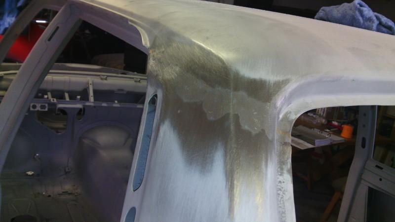

Na het stralen waren er nog wat kleine problemen naar voren gekomen. Zo is er onder de plamuur een ingelast plaatje tevoorschijn gekomen en zijn er op diverse plaatsen wat kleine gaatjes gevallen in plaatwerk wat ik niet heb vervangen. Op plaatsen heb ik net te weinig weggehaald en dat is jammer, maar niet getreurd, ik heb het hersteld.

Bij het plaatsen van het andere dak is 1 van de lassen op de C-stijl niet mooi en vol geworden, daar zijn wat gaatjes gevallen en het is niet helemaal vlak. Dat is prima te herstellen met plamuur, maar ik wilde eens wat anders proberen. Ik heb een vertinsetje gekocht:
Dus kaalgeschuurd en vertind.
Het is mooi glad geworden, de gaten zijn gevuld.
En netjes in de epoxy.

Noce! Zo in de epoxy is een goede situatie om eens lekker te miereneuken en dat is blijkbaar goed gelukt. Beter nu dan na 't spuiten!
Posts: 19234
Re: Uwbuurman: 323i 1978 Polaris: one car, one colour! P75
Ja precies, de laatste dingetjes doe ik nu liever. Zag er wel tegen op om een mooi strak in de epoxy staande auto aan te pakken, maar ik ben tevreden met het resultaat!
