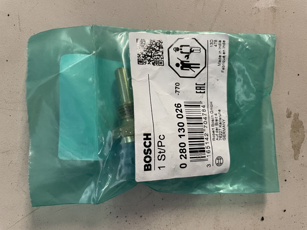

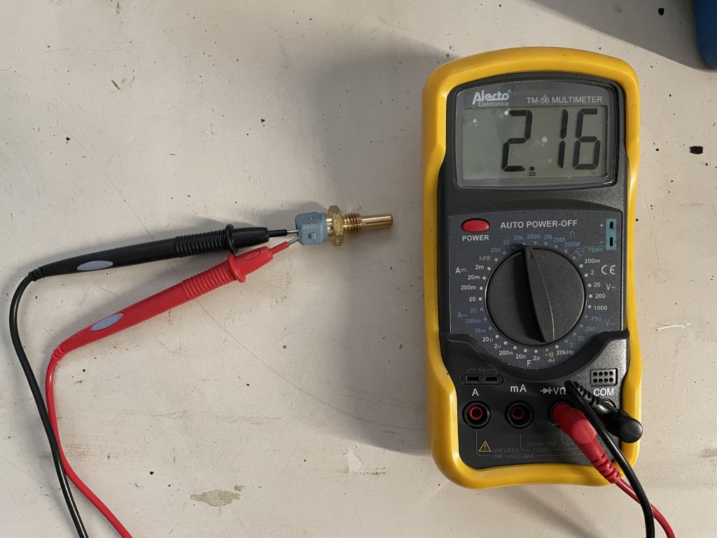

Na enig zoeken kwam ik op de juiste temperatuur sensor voor het motor management van de turbo i.e uit. Gewoon als origineel Bosch bij autodoc voor net geen 17 Euries (ex BTW). Schijnt dezelfde te zijn als voor bijna alle BMW’s met elektronische inspuiting, al vraagt BMW daar het drievoudige voor.
Om de verzendkosten draaglijk te maken heb ik meteen een Mahle brandstof filter besteld, die heb ik toch nodig om een goede baseline te krijgen. Eerst maar eens een nulmeting van de nieuwe sensor.
En ter bevestiging dat de oude defect is, ook hier een meting van de weerstand.

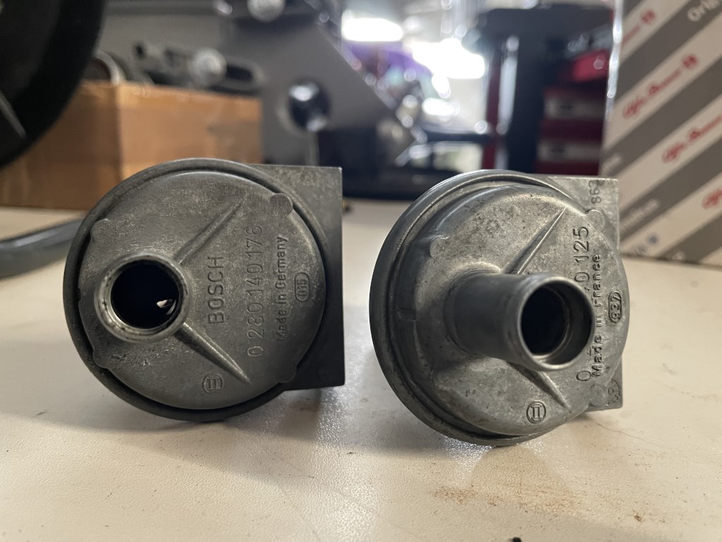

Met de nieuwe sensor start de Croma nu wel, maar het sissen onder de motorkap en de onregelmatige loop onder de 3500RPM blijft. Ergens zit er dus een luchtlek. Heb voor de zekerheid de gaspositieschakelaar gecontroleerd, deze lijkt goed, al gaat ie voor mij iets te vroeg in vollast, maar dat is geen verklaring voor de problemen die ik heb. Daarom ter uitsluiting de luchtschuif ook maar vervangen (heb nog een bijna nieuwe van de E28S die hetzelfde is).
Met de nieuwe merk ik geen verandering … dat is goed nieuws, dus de eigen luchtschuif is goed. Morgen de oude luchtschuif weer terugplaatsen en op zoek naar de oorzaak van het sissen.

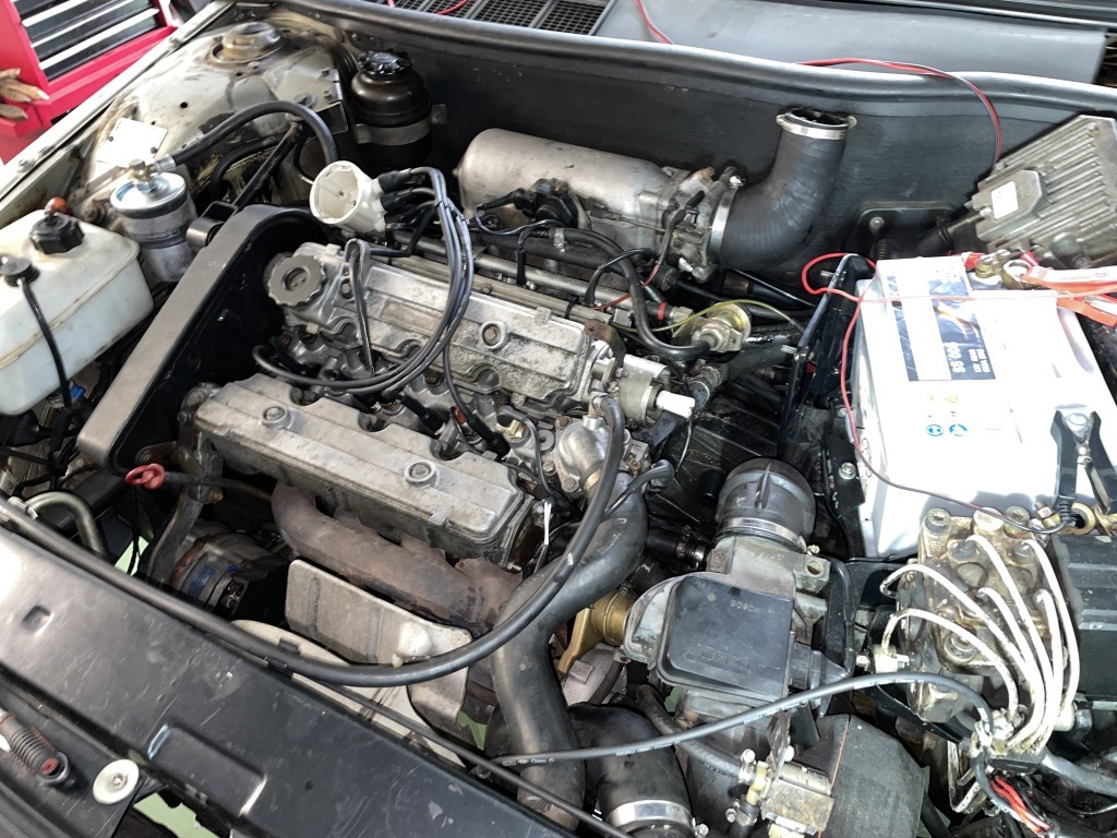

Met de diva uit Italië is het goed om alles even op een rijtje te zetten. Startobservatie was motor die op drie poten loopt, te rijk loopt, maar wel aanslaat. Het is een complex probleem met niet alleen een enkele fout, daar kom je alleen achter als je de problemen structureel afpelt. Tot nu toe is de stand van zaken als volgt:
1: Brandstofdruk regelaar defect en bouwde te hoge druk op.
2: T.g.v. de te hoge druk in brandstof systeem startte de motor zonder dat de injectoren bestuurd werden en is het brandstoffilter gaan lekken.
3: KVS Temperatuursensor voor het motormanagement is onderbroken (dus defect).
4: Er sist nog iets onder de motorkap van de Croma, dit duidt op een lekkage ergens in het inlaat of vacuüm systeem.
5: Motorolie is behoorlijk zwart, te zwart voor een paar honderd kilometer, maar dat komt w.s. door het veel te rijk lopen.

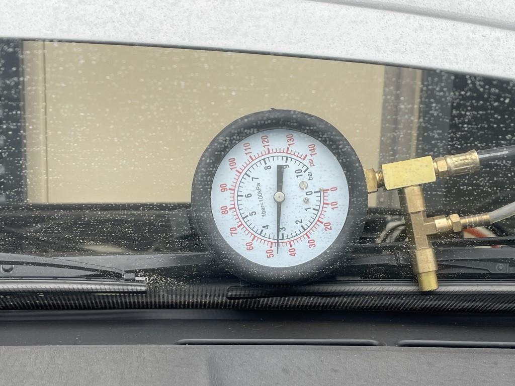

De motor loopt nu niet meer te rijk, maar start nog steeds niet makkelijk, w.s. vanwege de vierde observatie. Om problemen met het brandstofsysteem verder uit te sluiten heb ik gisteren het brandstofsysteem onderzocht. Achtergrond is dat de benzine pomp, alleen de turbo i.e. gebruik een systeem van Bosch eerder is vervangen en ik niet weet of mijn ouwe heer een pomp van Weber (i.e.) of van Bosch heeft toegepast. Daarvoor gelden de volgende twee criteria:
1: Brandstofdruk t.o.v. het inlaatspruitstuk (gelijk aan de constructiewaarde van de brandstofdruk regelaar).
2: Opvoerdruk van de pomp (gelijk aan de constructiewaarde van de pomp)
Waarschuwing: Het testen van brandstofdruk is potentieel gevaarlijk, zorg ervoor dat je direct kan ingrijpen en een brandblusser bij de hand hebt.
De brandstofdruk t.o.v. het inlaatspruitstuik geeft een waarde van iets meer dan drie bar aan. Normaal gesproken test je de druk door het overbruggen van het brandstofrelais, maar ik test ook kort met lopende motor. Dat geeft de kans om het motortoerental te variëren waardoor ook de absolutie brandstofdruk moet meestijgen. Dat doet ie (niet genoeg). Ik kan dus twee conclusies trekken.
1: De brandstofdruk regelaar lijkt goed te werken.
2: De druk in het inlaatsysteem stijgt niet (genoeg) met het motortoerental mee, dit is een tweede aanwijzing dat het inlaatsysteem niet luchtdicht is.
Voor het testen van de opvoerdruk van de pomp zit een kraantje in het testsysteem. Die moet gesloten worden. N.B; hiervoor geldt dezelfde waarschuwing als hierboven. Houdt een brandblusser bij de hand.
De opvoerdruk moet tussen de 4 en 4,5 bar zijn. Ik meet iets meer dan vijf bar, dus dat duidt misschien op een niet goed werkende overdrukklep van de pomp, maar dat zoek ik later nog wel uit. Voor nu eerst de focus op integriteit van het onderdruksysteem. Daarvoor moet de diva op de (twee-koloms) brug. Dan kan ik ook goed onder het inlaatspruitstuk kijken.

Dank je wel Koos, ik heb de Croma vanavond op de twee-koloms gezet om de aansluitingen van het onderdruksysteem op het lucht-verzamelhuis te inspecteren. Die lijkt op een knikje in de leiding naar de waste-gate van de turbo na allemaal in orde te zijn. Maar bij het controleren van het pijpje voor de MAP-sensor merkte ik iets teveel speling.
Het betreft de verbinding tussen de luchtschuif en het inlaatspruitstuk en bij controle van bovenaf bleek dat de pijp i.d.d. niet meer op de slang naar de luchtschuif aangesloten te zijn. Lijkt een simpele fix, maar daarvoor moet wel de hele santenkraam tussen turbo en inlaatspruitstuk verwijderd worden. Mooi klusje voor komend hemelvaart weekend. Dan gaan we zien of het hierbij blijft of dat er nog wat meer moet gebeuren.

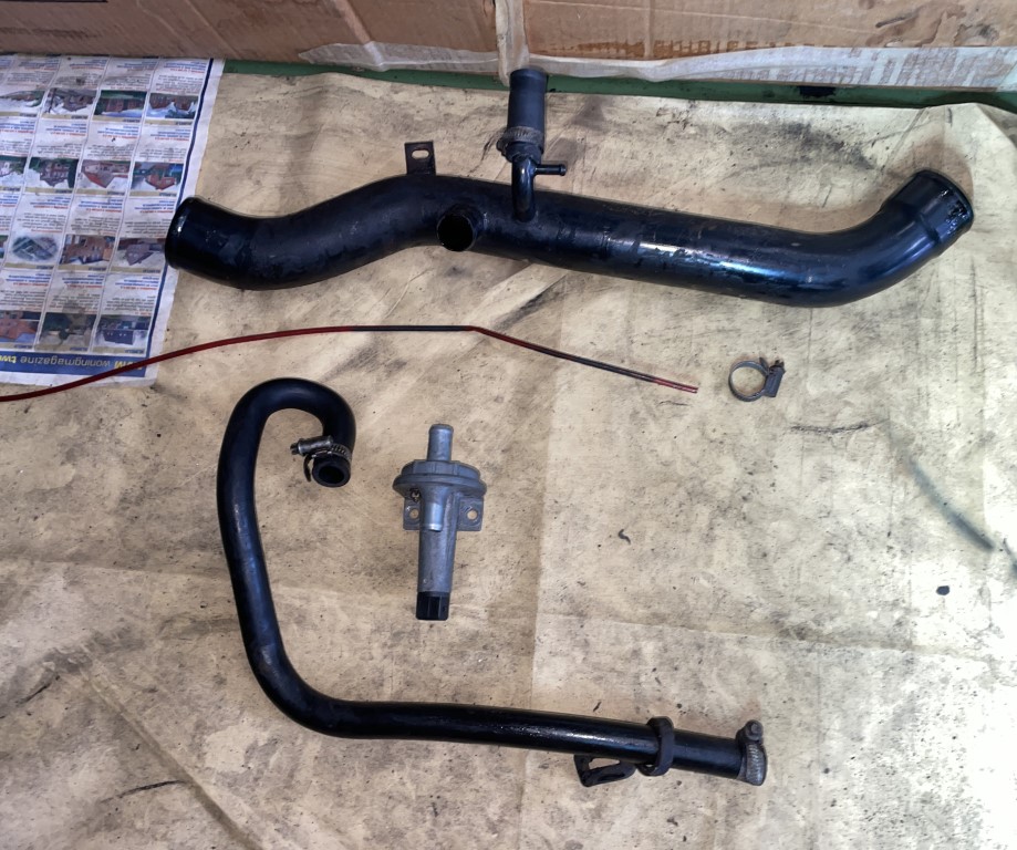

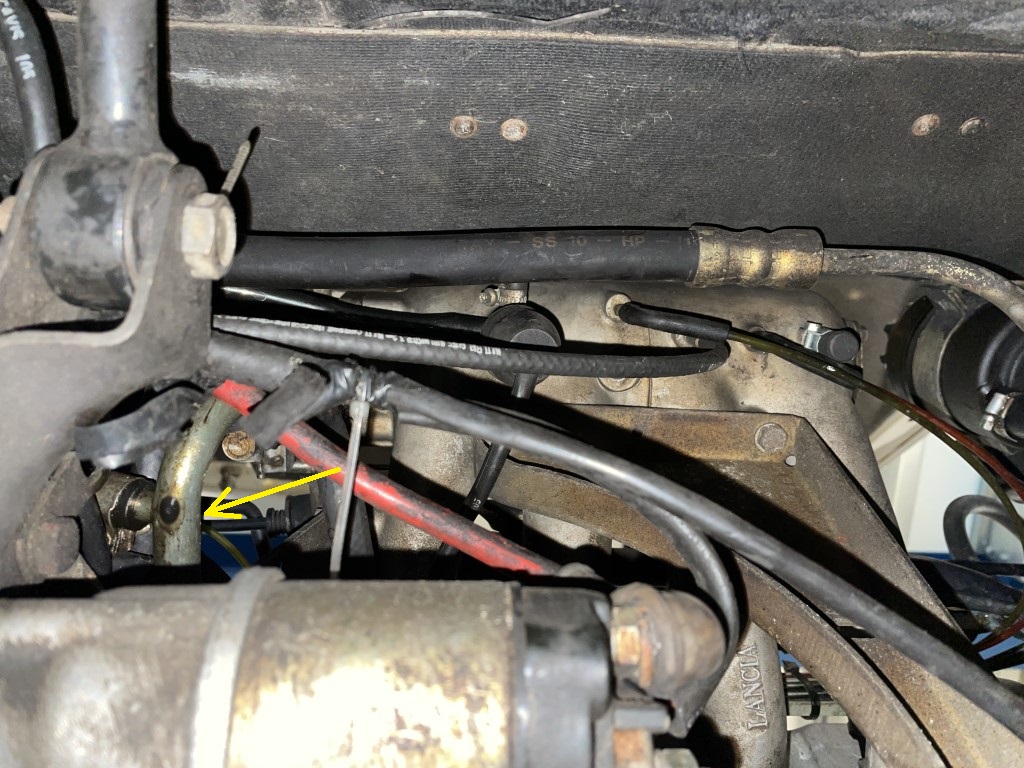

Nadat ik vorige week al een loszittende slangverbinding had geconstateerd heb ik deze vanmiddag verder onderzocht. Omdat die verbinding op de meest onlogische en onmogelijke plek zit moest ik e.e.a. uitbouwen om er bij te kunnen. Allereerst de luchtpijp tussen de intercooler en het inlaatspruitstuk en de slang voor de extralucht bypass parallel daaraan (onderste slang).
Lijkt niet veel omhanden te hebben, maar daarvoor moest wel de control unit voor de ontsteking en nog wat klein grut uit de weg. De slang tussen de grote luchtpijp en inlaatspruitstuk is zodanig kwetsbaar dat ik die er niet af heb gehaald, alleen maar omgedraaid.
En dan kan je met wat moeite bij de onmogelijke stalen luchtpijp. Deze zat i.d.d. los. Vermoedelijke oorzaak is een combinatie van leeftijd slang (die niet meer leverbaar is), (2) een vervormde slangklem en (3) w.s. in 2016 vergeten goed vast te zetten.
En de oplettende lezer zal in de rode vacuüm-slang ook een knik hebben waargenomen. Dit is de referentie voor de overdrukklep in de inlaat van de turbo. Deze slang heb ik vervangen door een zwart exemplaar die ik op lengte heb geknipt.
Het overdruk ventiel is van plastic, maar ja dat is die van de S2 en RS2 ook. Mocht die gaar zijn, dan zetten we er wel een metalen versie onder. Nadat alles weer in elkaar zet was het starten en lopen. De Lampredi vier cilinder liep weer mooi rond en settelde op ongeveer 1000RPM stationair. Voor een koude motor is dat prima. Heb daarna met vrijlopende aangedreven wielen nog door de eerste drie versnellingen gas gegeven (tot 60km/h) en dat ging ook prima. We hebben nu weer een baseline.

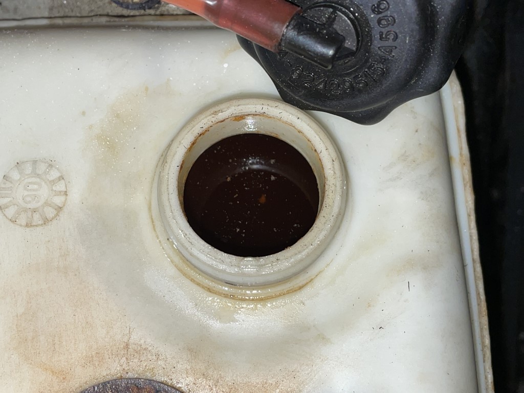

Gisteren zag ik bij de werkzaamheden aan de Croma een bruine aanslag in het KVS reservoir. In eerste instantie dacht ik aan een vermenging van olie met KVS, maar daarvoor is het te donker.
Is op zich makkelijk te verklaren, toen we negen jaar geleden het torretje uit elkaar hadden, hebben we het blok niet gespoeld. De gedachte was om gaandeweg het seizoen (2016) de KVS opnieuw te verversen, maar dat is niet gebeurd. Gevolg is dat alle sedimenten die in het koelsysteem zit nu los beginnen te komen.
Vandaag de oude KVS afgetapt en het gehele systeem meermaals met leidingwater gespoeld totdat er een heldere stroom water uit het opengelaten aftappunt stroomde. Niet dat alle sedimenten er dan uit zijn, daarvoor is wat meer nodig. Dus na het afsluiten van het aftappunt het koelsysteem met een 60/40 verhouding tussen schoonmaakzijn en leidingmater gevuld en de motor ontlucht. Deze mix laat ik een paar weekjes zitten.

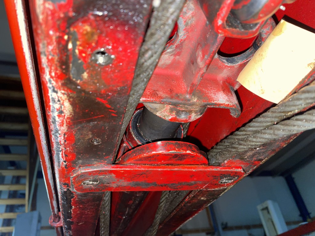

Verder is afgelopen week de cilinder voor de Stertil Koni brug ook weer teruggebracht. Die heb ik woensdag in de namiddag weer ingebouwd en de kabels weer aangesloten. Is allemaal niet veel werk, maar wel zwaar werk, alleen die cilinder weegt al bijna vijftig kilogram. Nu nog een nieuw retourfilter voor de hydrauliektank en een pakking voor de pomp opzoeken en dan kan die ook weer in bedrijf gesteld worden.
