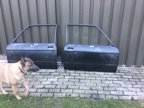

In de laatste post m.b.t. de Baur had ik deze in de epoxyprimer gespoten. Ik had eens 2 nieuwe deuren en een nieuwe kofferklep van Roelof overgenomen, deze heb ik gepakt voor de Baur. Hieronder een aantal foto's van het voorbereidende werk t.b.v. de diverse plaatdelen.

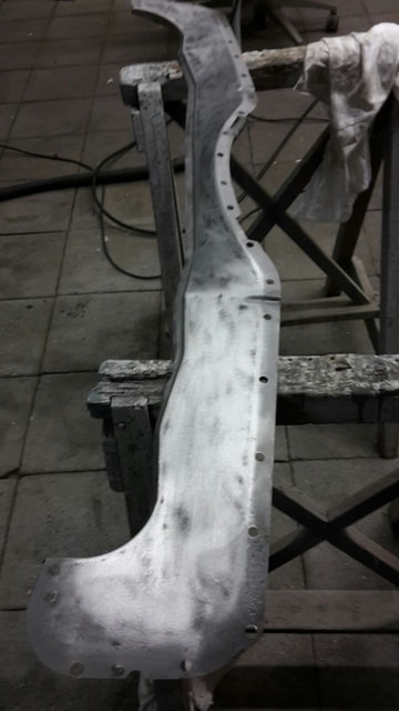

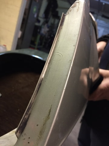

Kaal maken van de keienvanger:

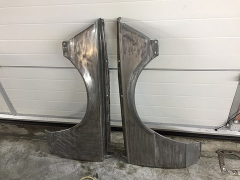

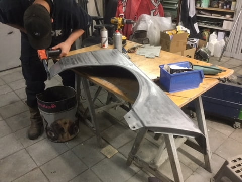

Spatborden:
Mooi dat originele rondje van BMW in het plaatwerk:

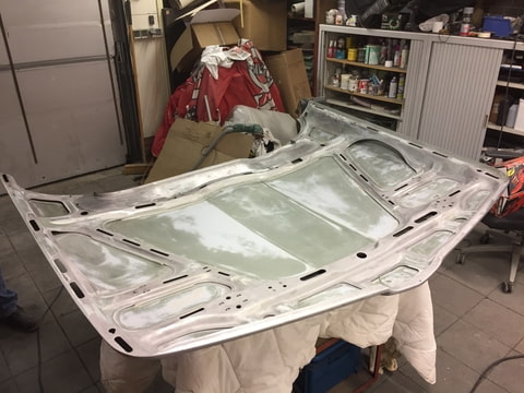

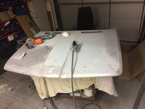

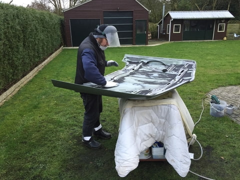

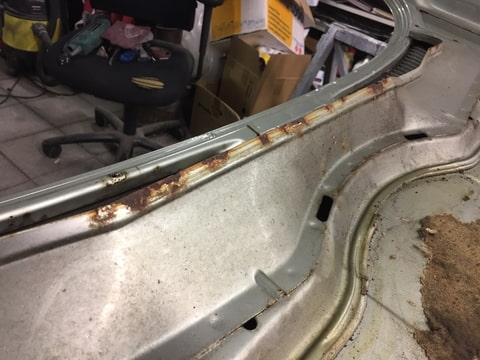

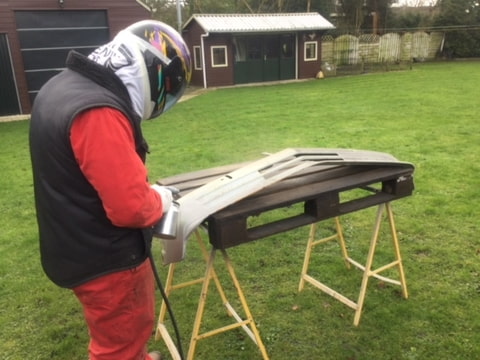

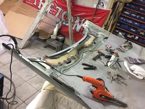

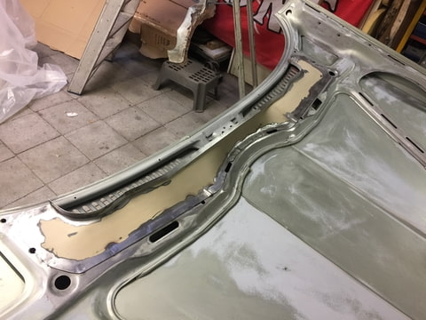

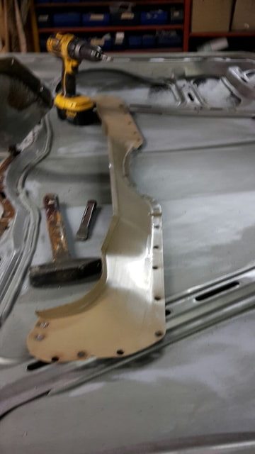

Dan is de motorkap aan de beurt, deze had behoorlijk wat roest op de afwateringsbak, verder was deze erg strak. We hebben een afwateringsbak uit een andere motorkap geboord en deze klaar gemaakt om in deze motorkap te lassen.
Stralen en schuren van de motorkap:

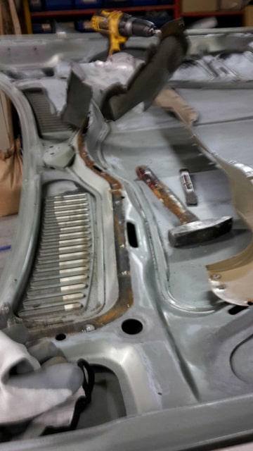

Roest aan de waterbak:
Waterbak eraf geboord, toch ook best wat roest ertussen:

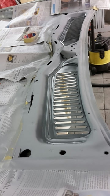

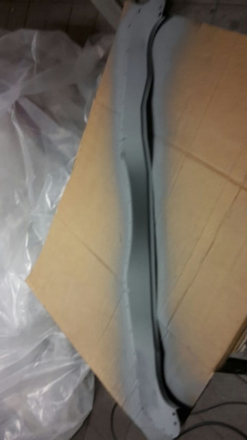

Uitgestraald en even in de primer:
Donor waterbak van de oude kap gehaald, gestraald en in de primer gezet:
Motorkap met nieuwe waterbak:
Motorkap verder afgewerkt en klaar voor de epoxyprimer:

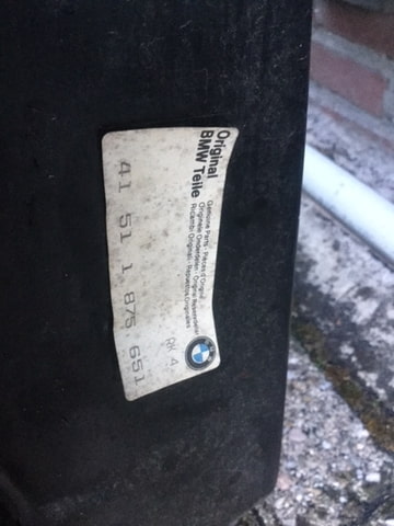

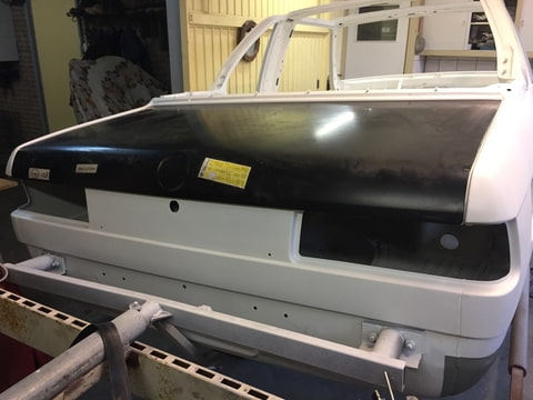

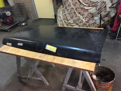

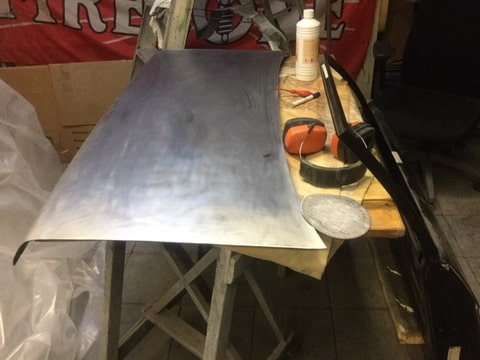

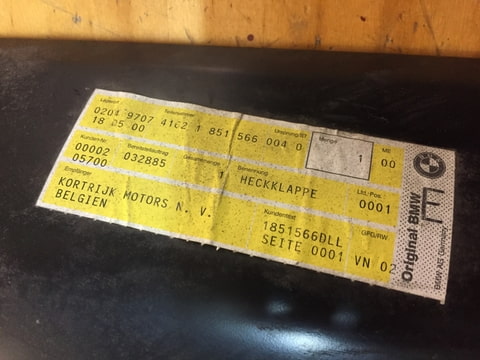

De Baur krijgt een nieuwe kofferklep, origineel BMW:
Even passen of alle lijnen mooi uitkomen:
Kofferklep aan de buitenkant kaal geschuurd:

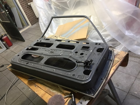

Dan de nieuwe deuren, ook origineel:
Deuren voorbewerken voor de epoxy:
