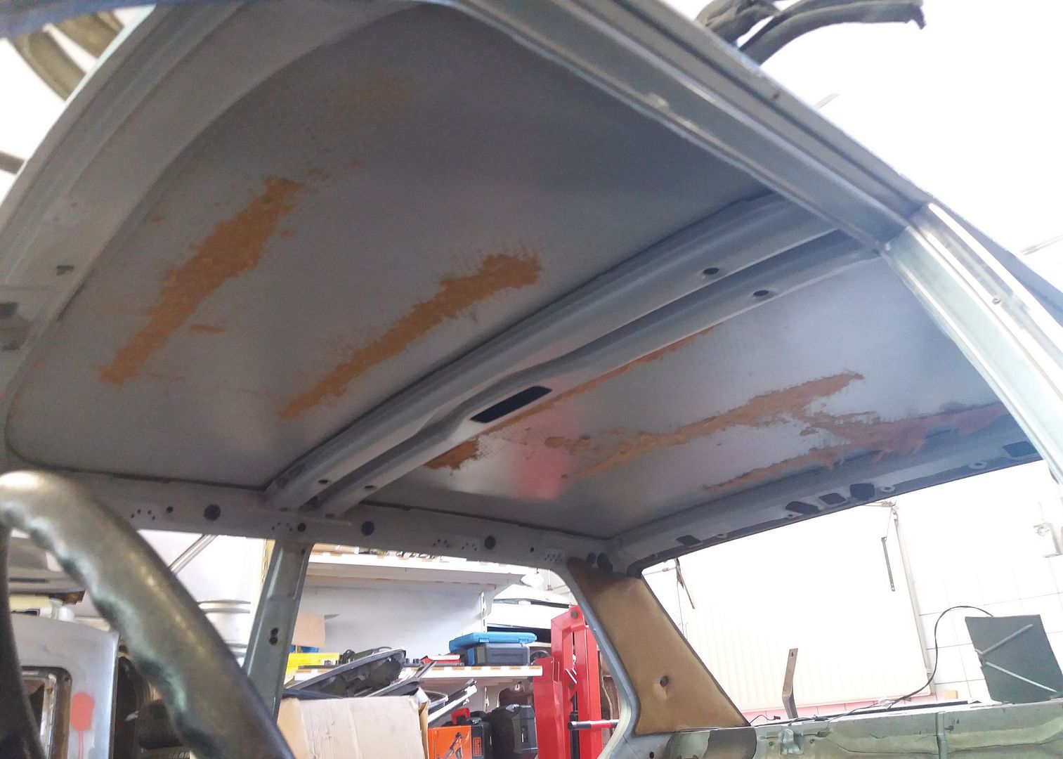

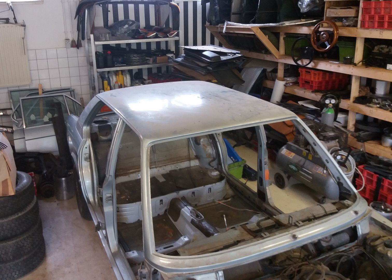

Achterkant en het dak zijn kaal.

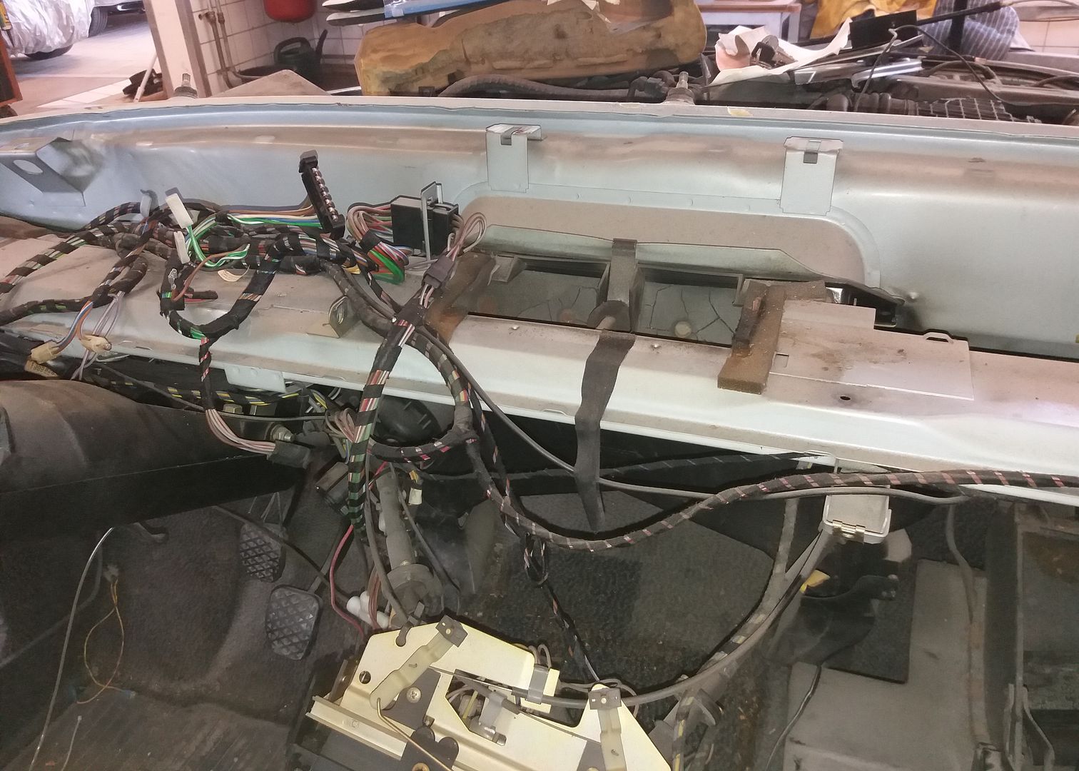

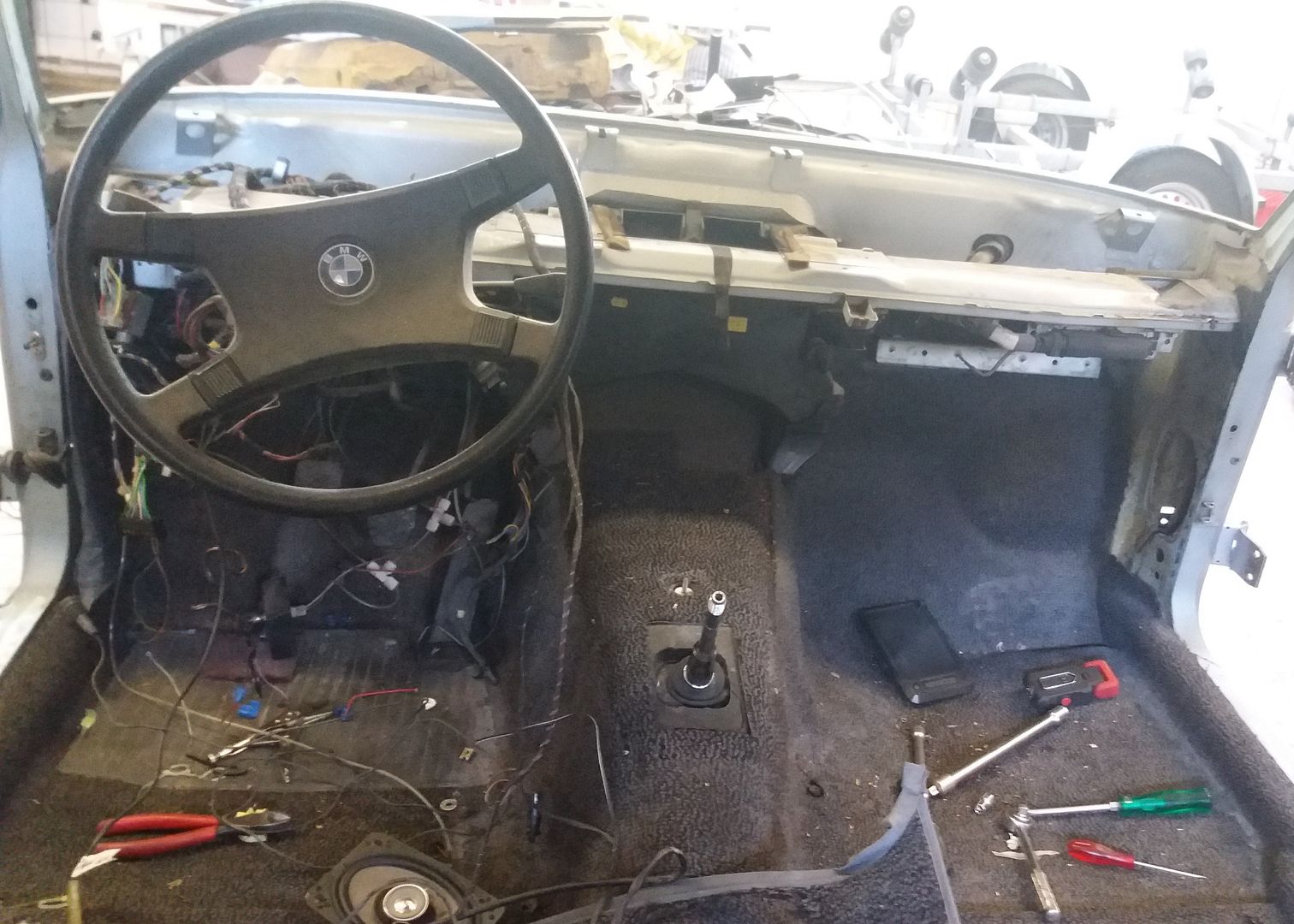

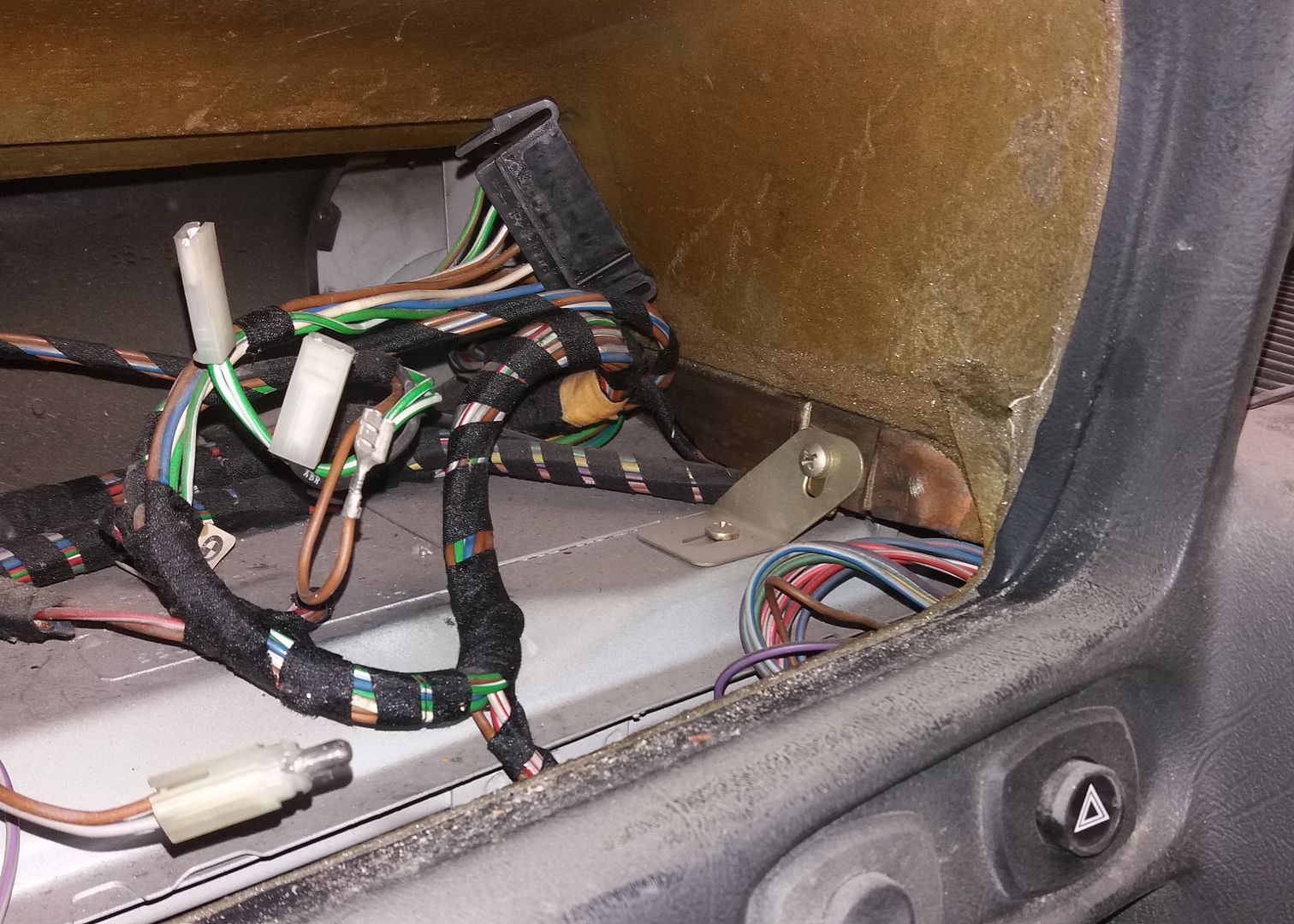

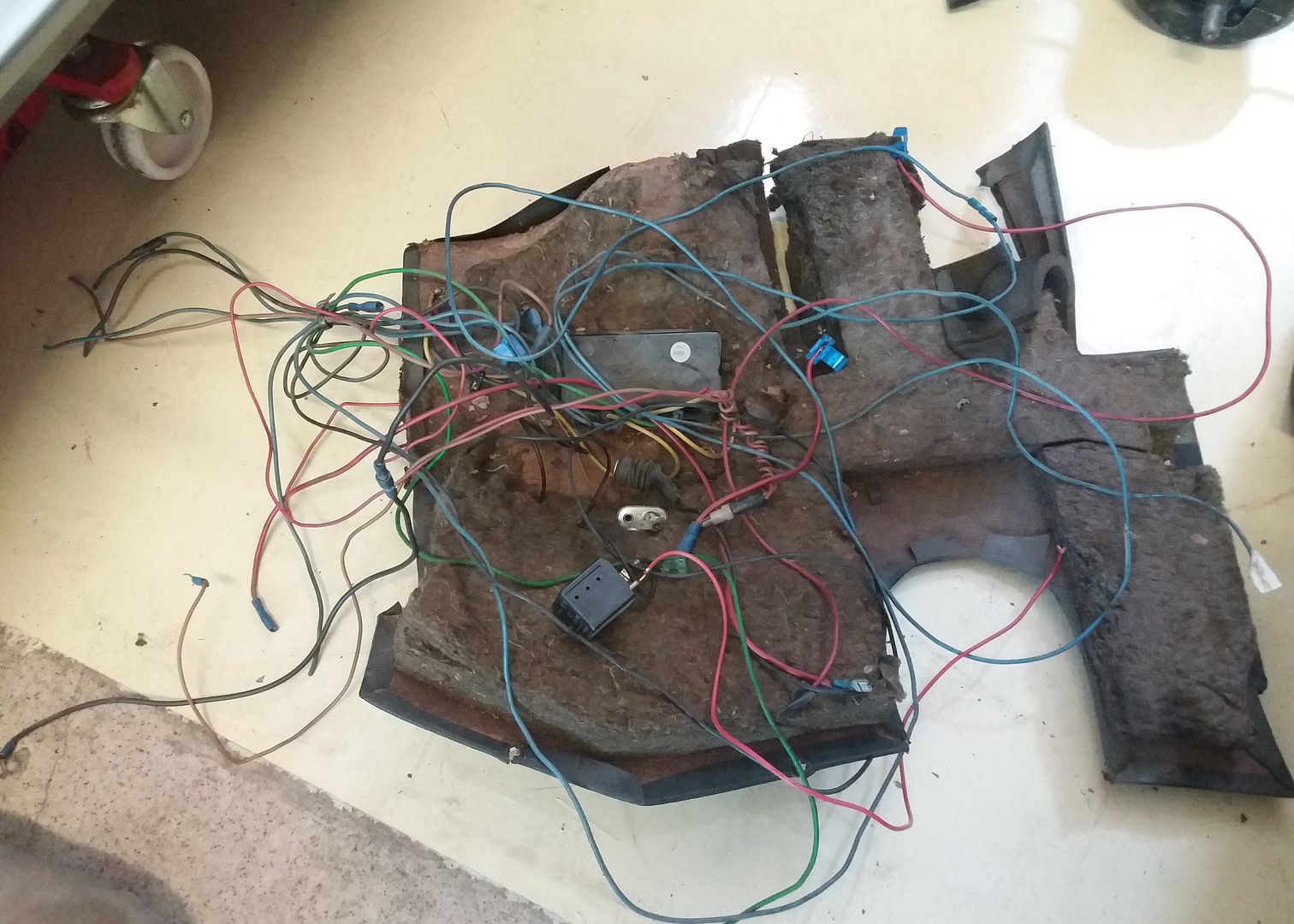

Dan moet het dashboard er nog uit. Eerst maar eens de verprutste schopplaat onder de stuurkolom vandaan, een vaag startblokkeringssysteem/alarm verwijderd. Enorm slecht aangesloten op kabels van het contact en verlichting, naar de bobine, een separate toeter, de kofferbakverlichting en nog wat draden. Die rommel eruit gehaald.
Dan hebben we dit plaatje. Steeds als ik alles rond de auto opruim en een stukje sloop, komt er weer zoveel bende bij. Wat een zooi geeft een auto demonteren.

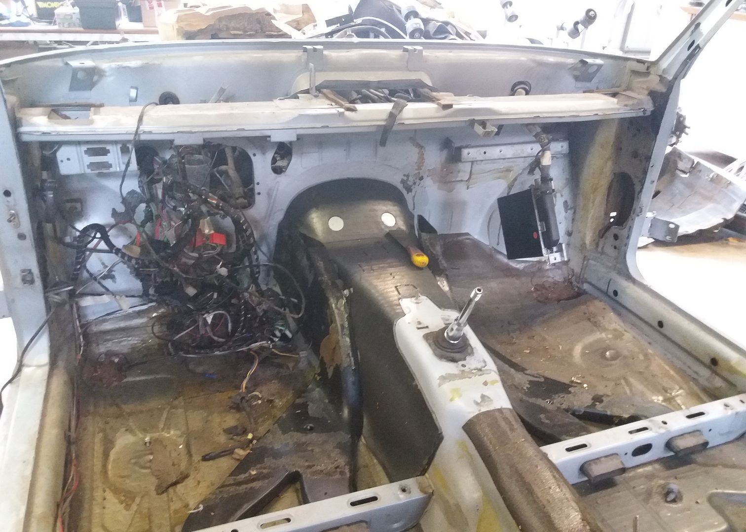

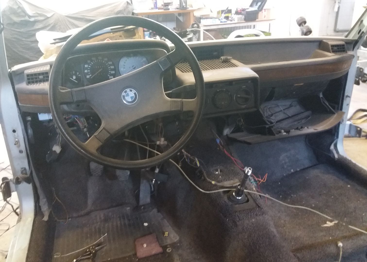

Dashboard kan er uit
Posts: 19128
En weg

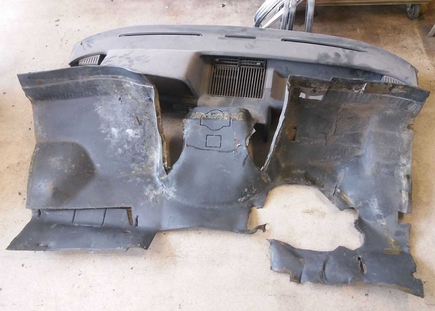

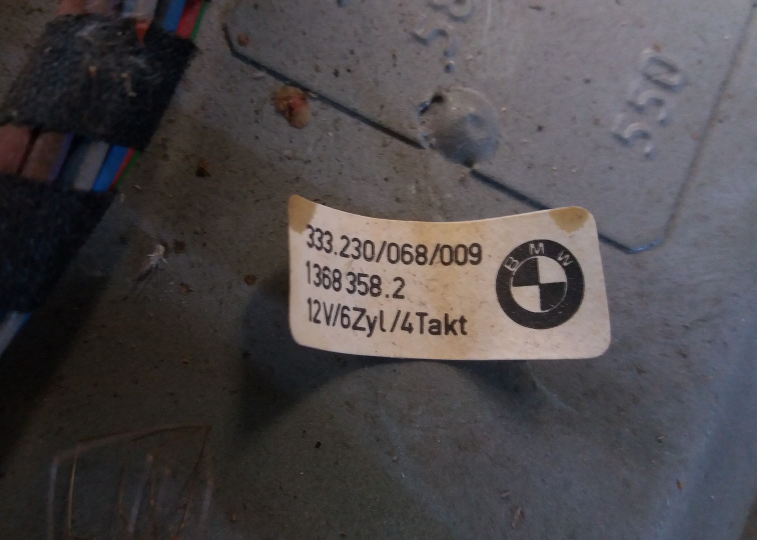

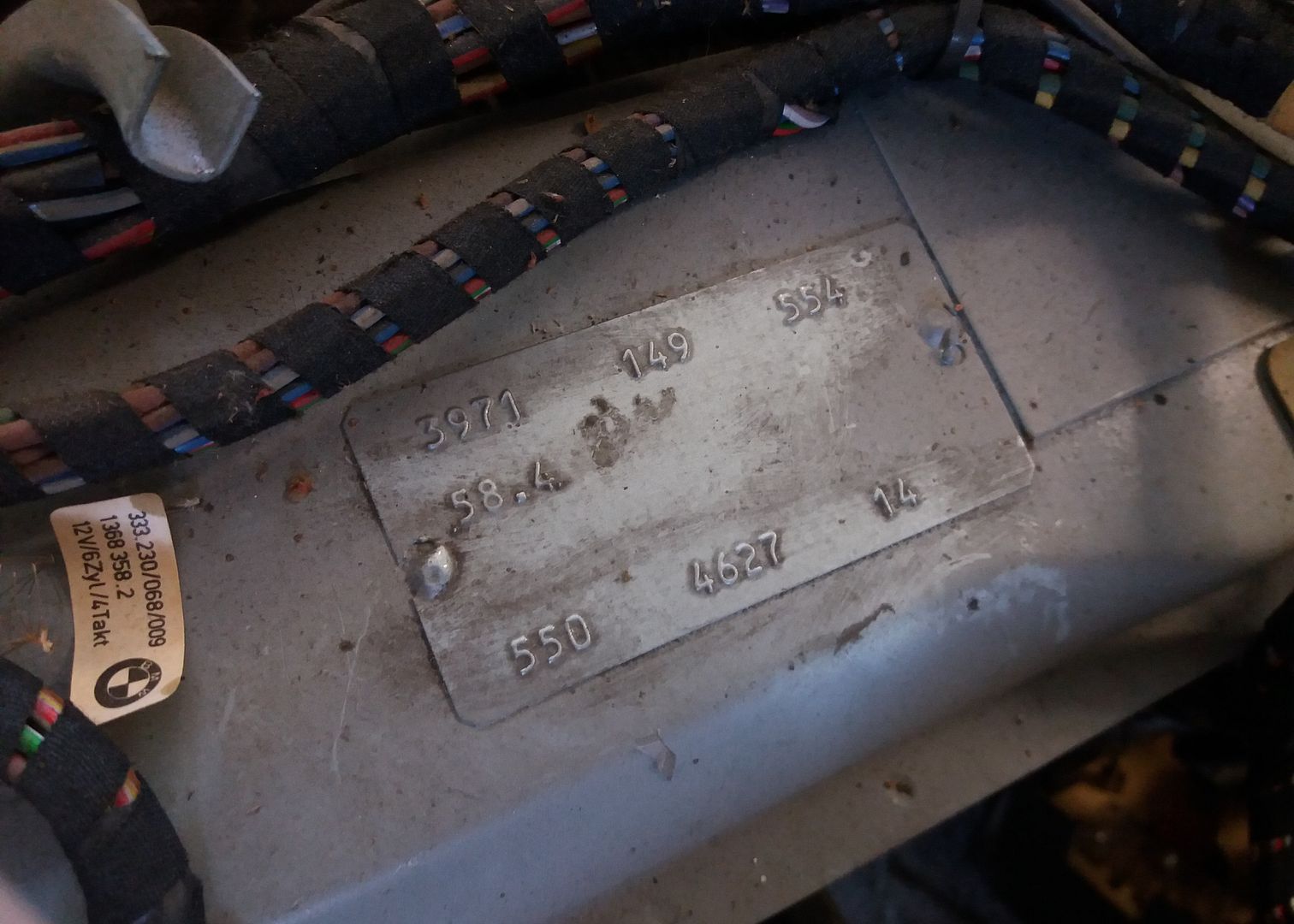

Onder het dashboard trof ik een stickertje en een plaatje aan, van geen van beide een idee waar ze voor zijn of wat ze aangeven.

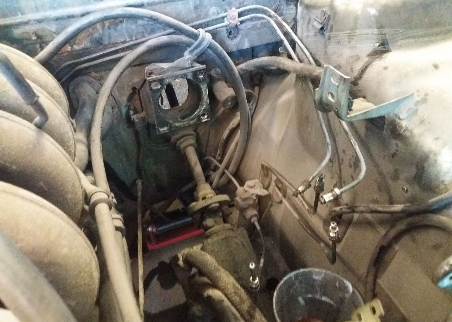

Tijd om de stuurkolom eruit te trekken, maar daar kon ik niet makkelijk bij. Dus eerst de rembekrachtiger eruit, dan kan ik bij de stuurstangkoppeling.
En weg stuurkolom, tapijt gelijk eruit getrokken.
In ieder geval nog wat leuke laswerkjes in het verschiet, dit komt wel weer goed, maar op deze manier een auto herstellen, waarom???

Het stickertje onder het dashboard heeft denk ik achter op de tellerbak gezeten.
Dat plaatje zegt mij niets...

Sticker is van de toerenteller af gevallen.

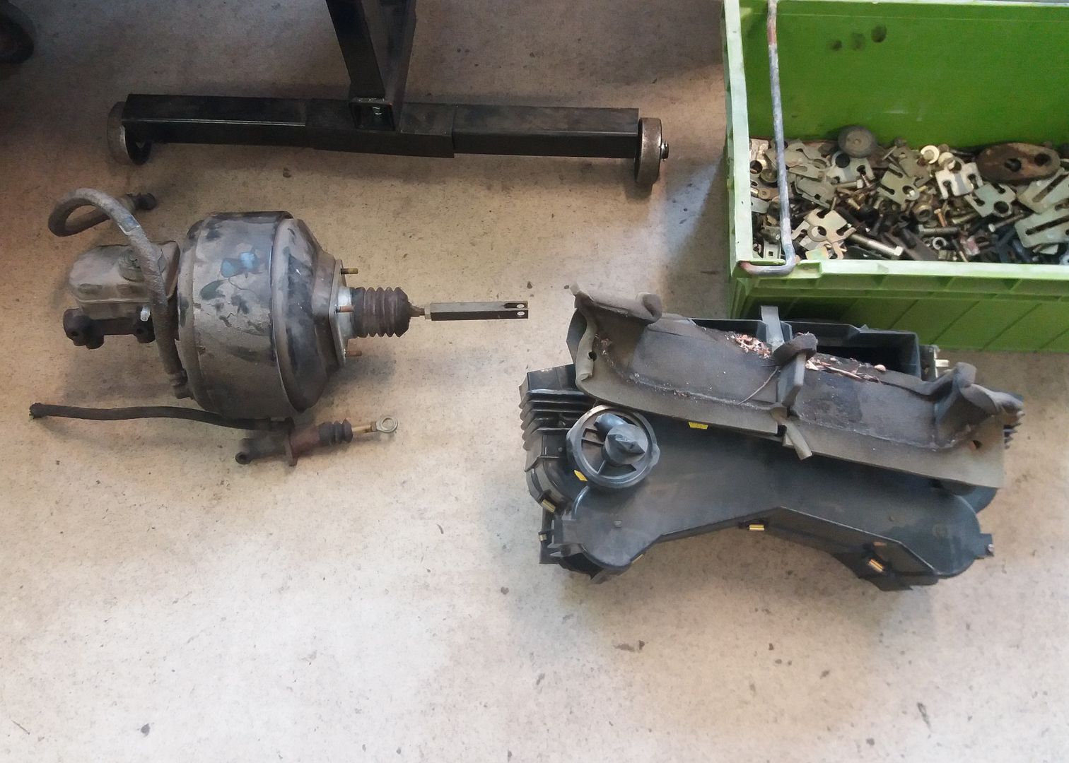

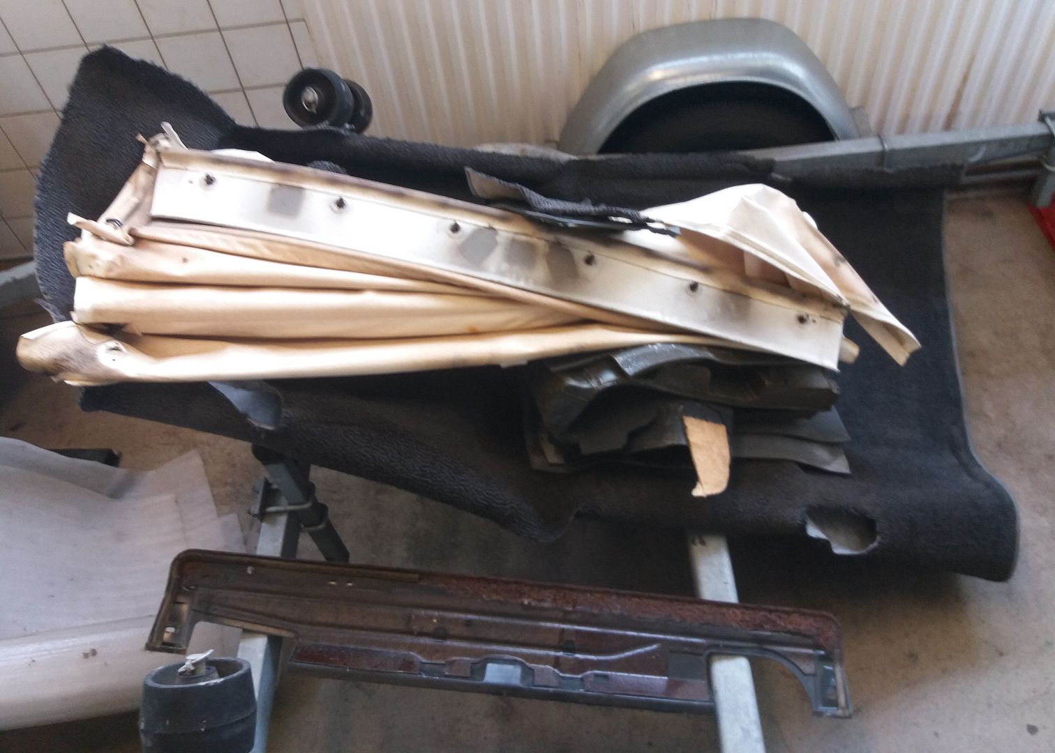

Demontage levert weer spullen op. Zie de isolatiemat tegen het schutbord.
De kachelunit en de rembekrachtiger met de koppelinggevercilinder
En het hemeltje, tapijt en andere isolatiematten

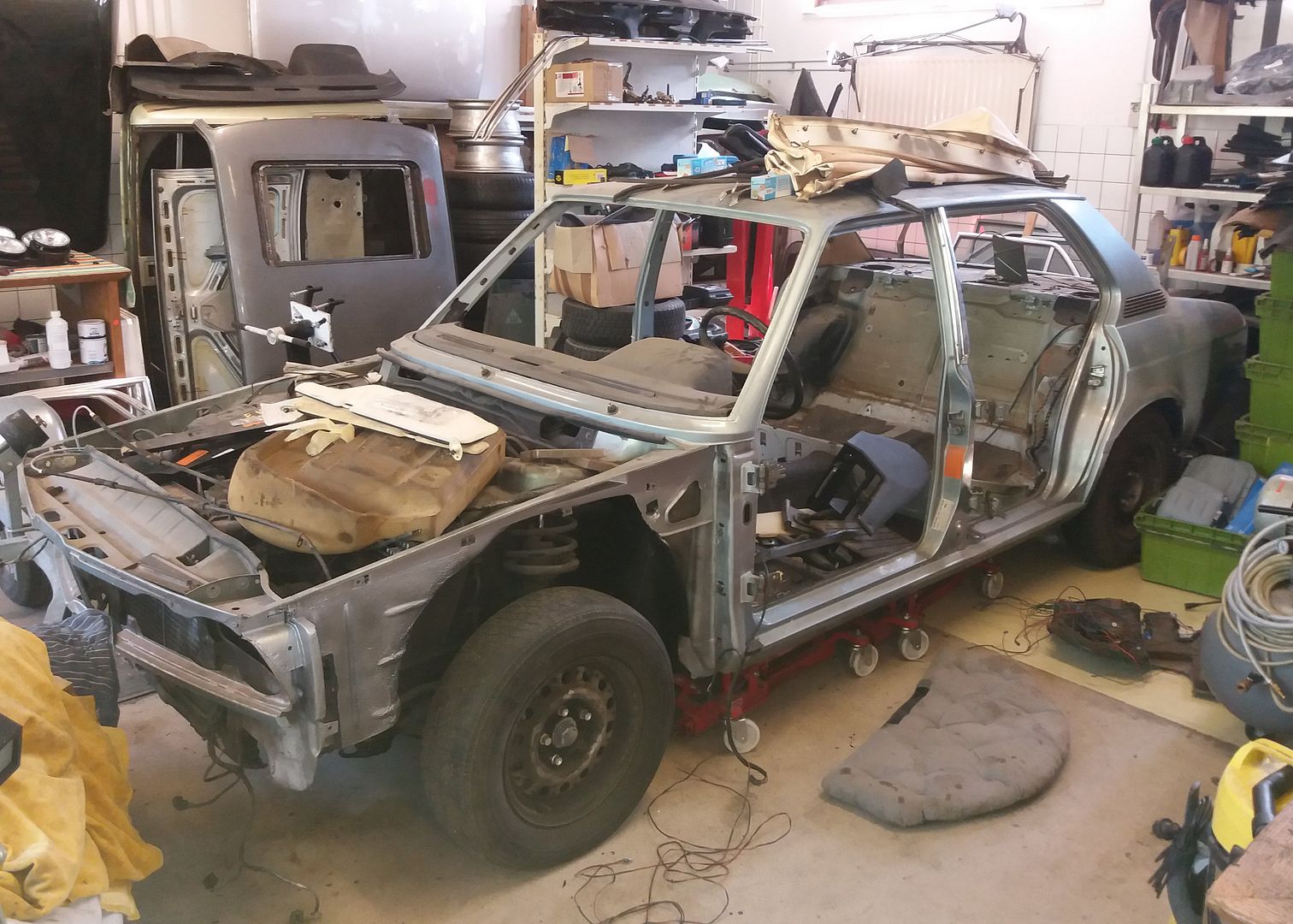

En zo hebben we de cas kaal op het onderstel en de motor plus bak na.
