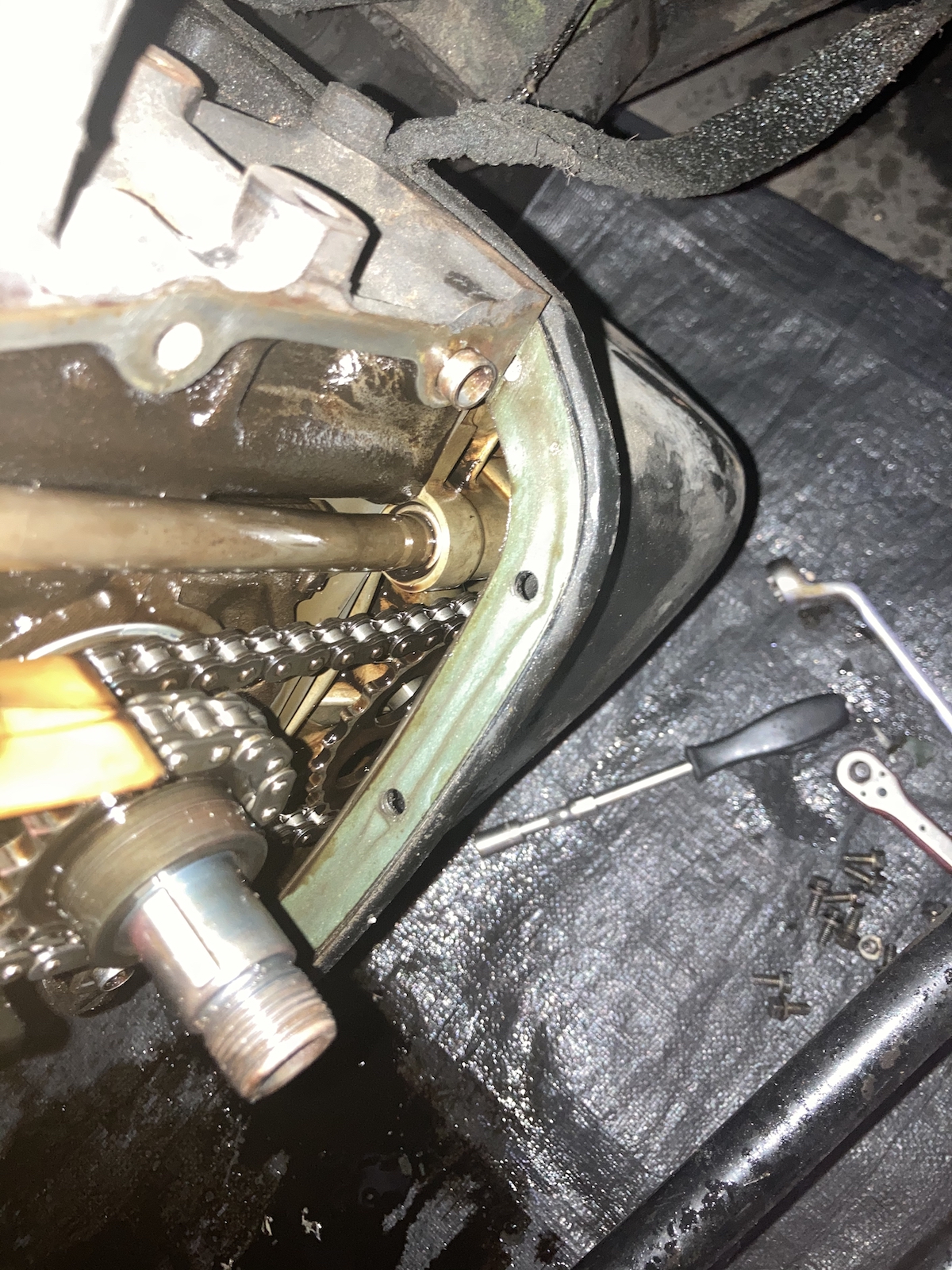

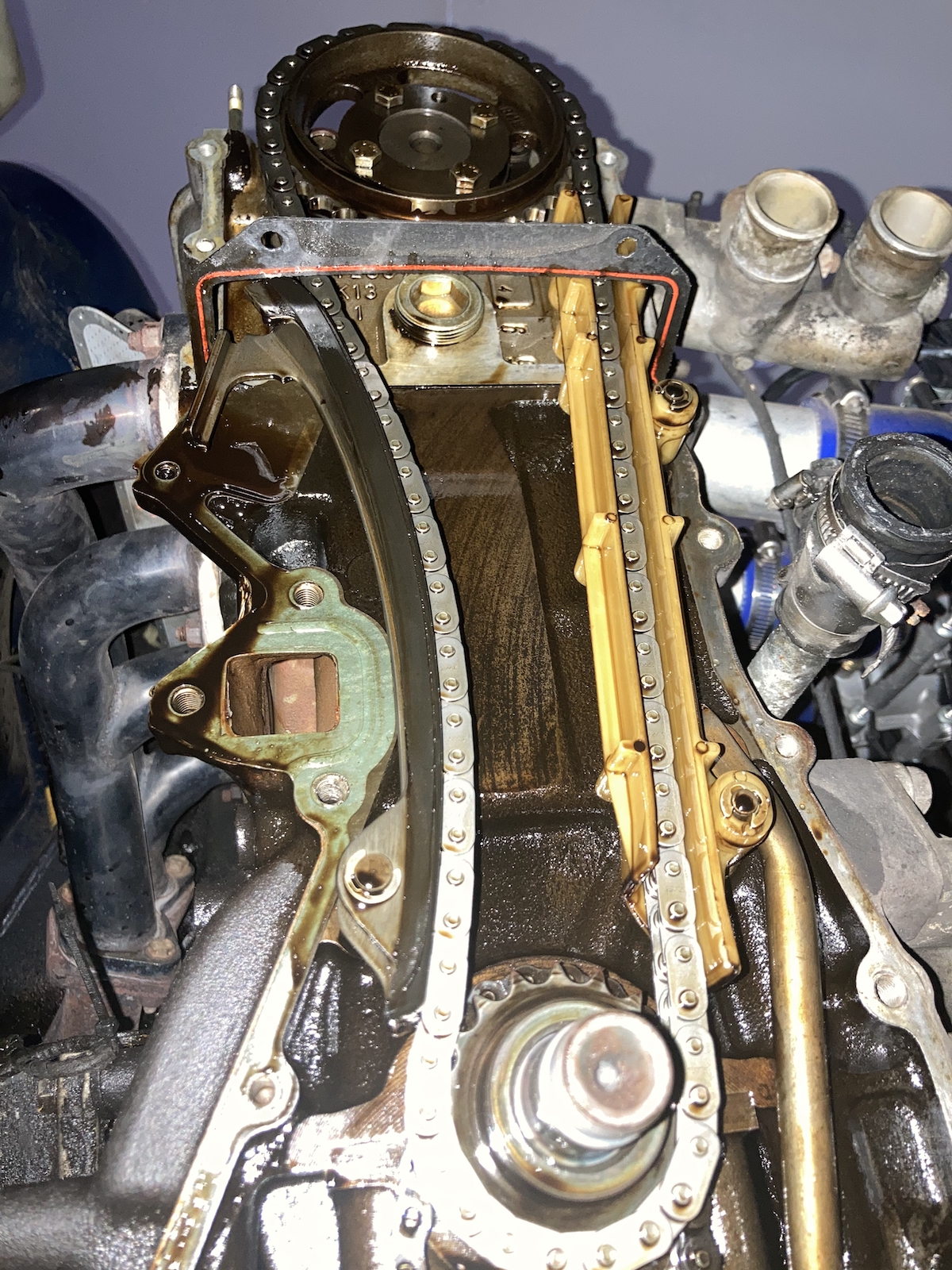

Vorig jaar heb ik de waterpomp vervangen door een NOS en sindsdien lekte er olie langs het kettingdeksel aan de voorzijde van de M10. Ook de plug voor de verdeler was lek en de pakking van het deksel aldaar. Het was alweer een mooie smeerboel daar beneden.

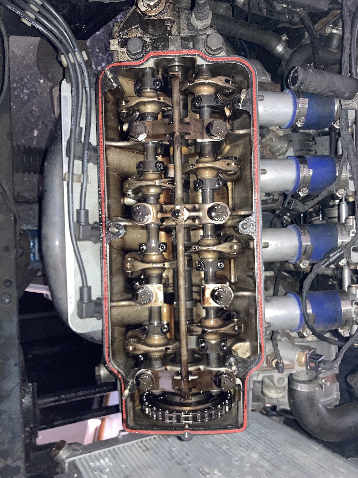

De olie zat er inmiddels alweer sinds november 2018 in en met zo'n 28000km mocht die wel weer ververst worden. Dat werd een redelijk project...

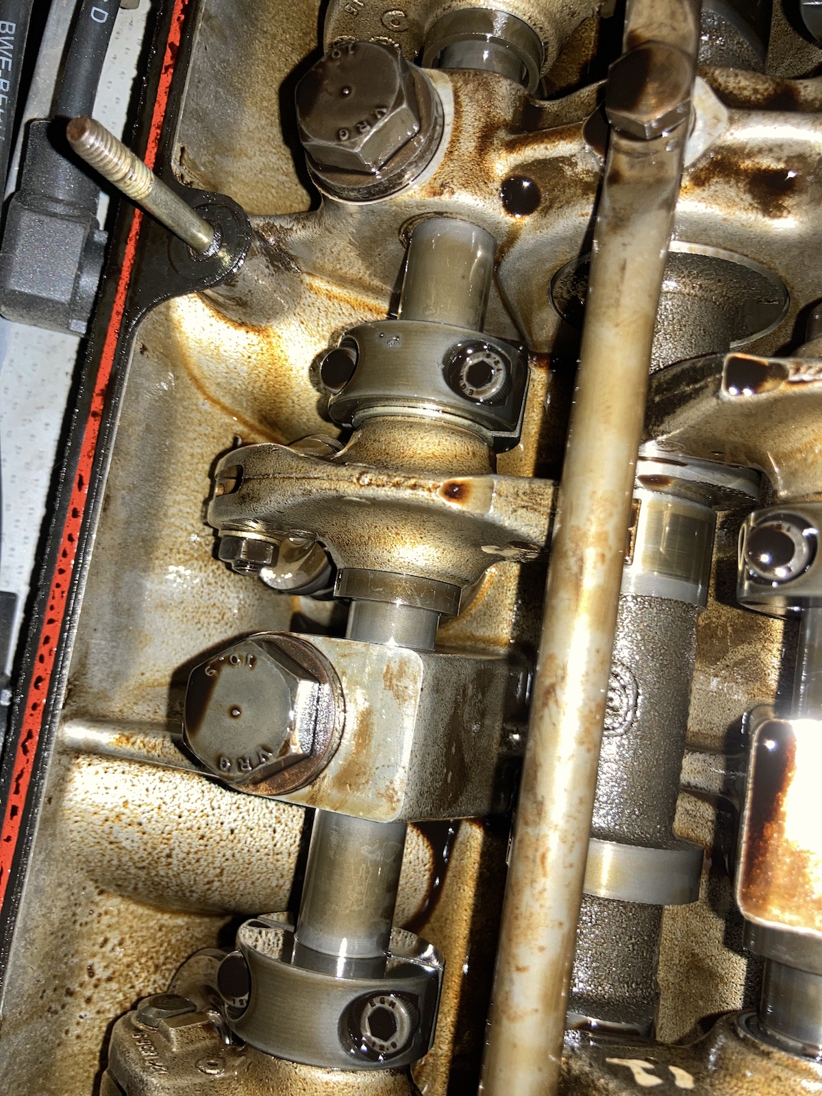

Dit was voor de oliewissel. Olie was wat bruiner, maar alle loopvlakken zien er nog goed uit.

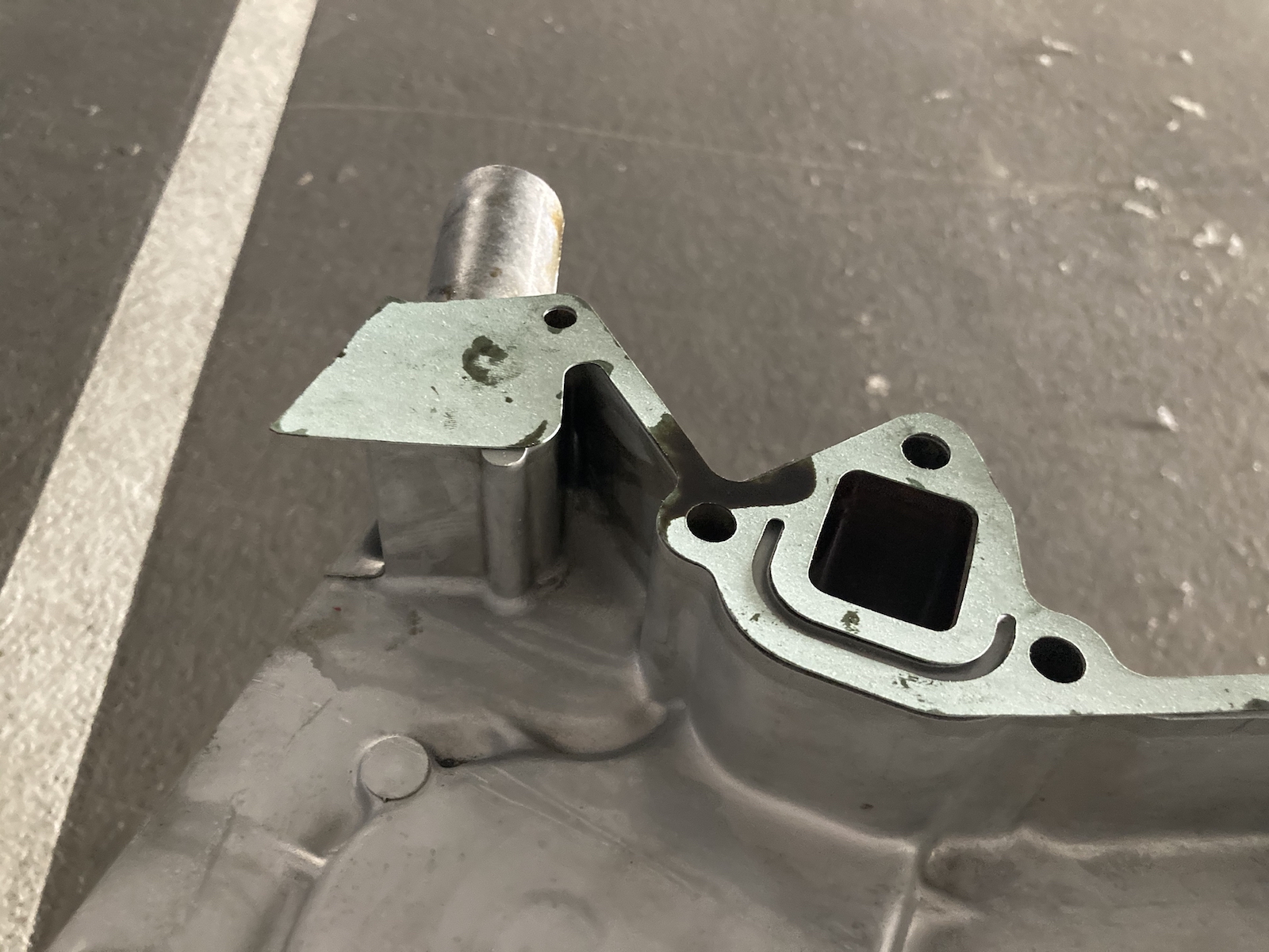

Wel een vette foto zo. Vooral vet. De plek van de lekkage is ook goed te zien in de pakking.
Hee meneer Reinz, je pakking past niet! De aansluiting met de carterpanpakking en de koppakking zou natuurlijk nooit mooi worden, dus daar heb ik wel wat vloeibare pakking tussen gesmeerd.
Na een ritje heen en weer naar Duitsland is de voorkant nog helemaal droog. Dus dat is wel een klopje op de schouder waard. Er lekt geen olie meer uit het gat voor de verdeler, maar nog wel uit het deksel, dus daar moet ik nog even weer naar kijken.
Nieuwe frisse olie erin en we kunnen weer een stukje verder!

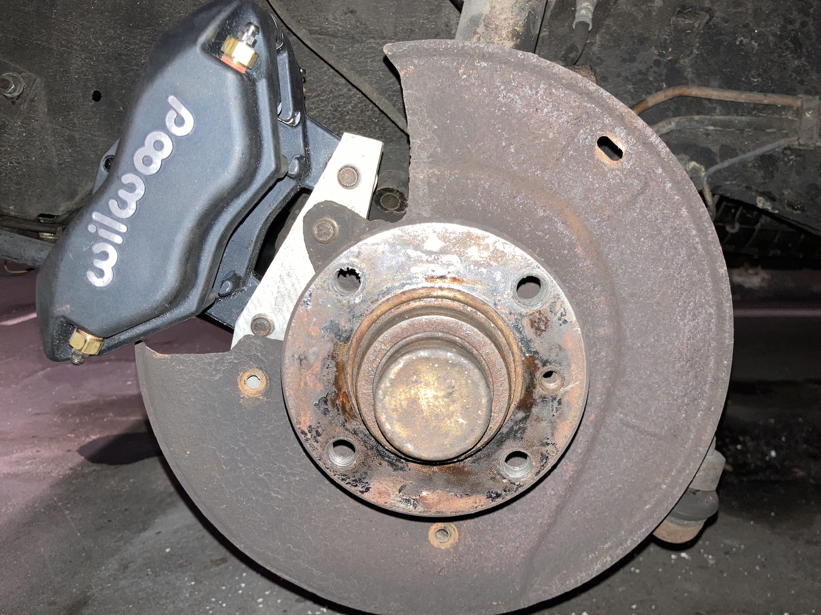

Daarnaast nog met de remmen bezig geweest. Ik heb M16 in de 14.5mm gaten getapt en daar met J-B Weld M16 bouten in vast gelijmd. Dat 24uur laten uitharden en daarna afgeslepen en vlak gemaakt.
Toen netjes het centrum uitgeklokt en 4x100 geboord samen met het bevestigingsgat. Wel fijn om dat op een freesbank te doen en niet thuis met een hobbelend kolomboormachientje.
Maar ik heb wel een meetfout gemaakt met het testplaatje voor de bevestiging van de klauw. Ik ben uitgegaan van 11mm maar dat was uiteindelijk veel te dik, 6.5mm lijkt beter te zijn. Maar de gaten kloppen wel, al kon ik het niet helemaal testen met de schijf erop, het ziet er goed gecentreerd uit.
Die ga ik wel in staal maken, alleen het testplaatje was even in aluminium.
