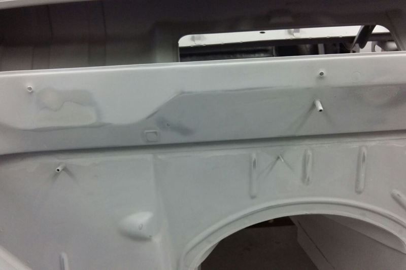

De meeste losse delen zijn al voorbij gekomen, net ook het tankklepje ook. Daarom is het nu tijd voor de eerste stappen aan de body zelf. Eerst maar weer eens schuren en met name de zichtplekken waar gelast is, strak maken. Eerst de rechterzijde.

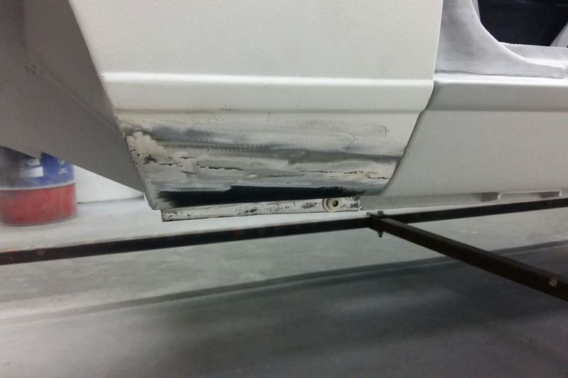

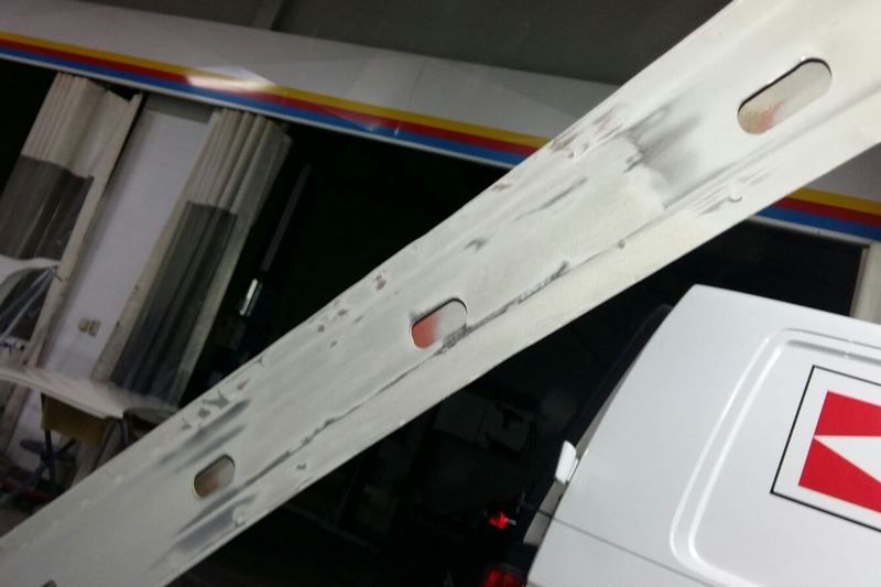

Onderaan het voorraam
A stijl aan de dorpel
Maar ook het zijpaneel. In het nieuwe paneel zat een flauwe deuk. Nu niet meer.

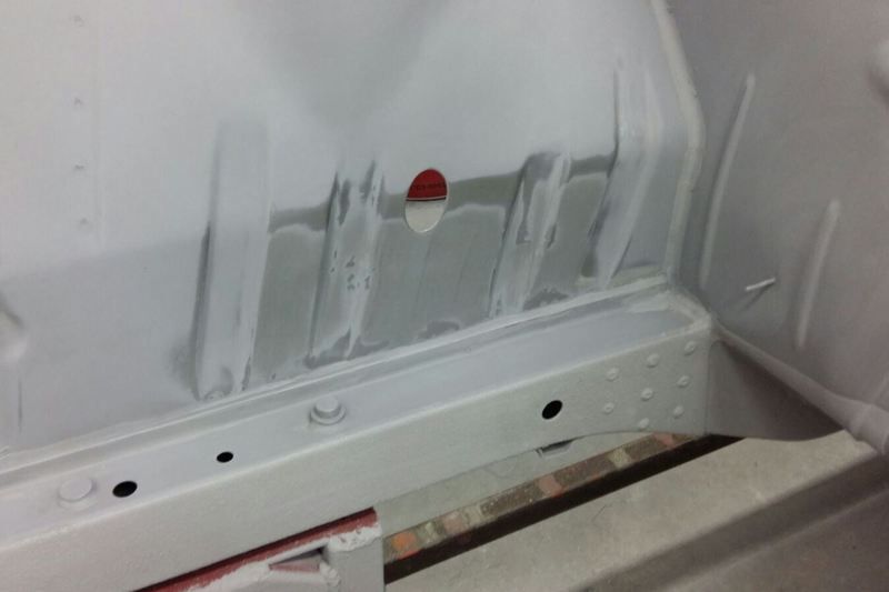

Aan de binnenzijde van de Astijl, ter plaatse van de las voor het nieuwe dak. Ziet niemand ooit weer, maar ik wil het strak hebben, zoals het hoort.
Hoekje in de kofferbak, onder het achterraam

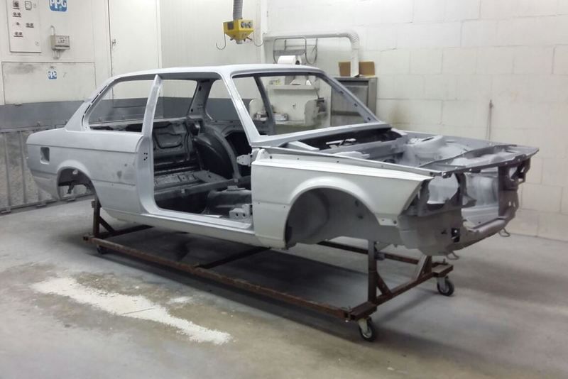

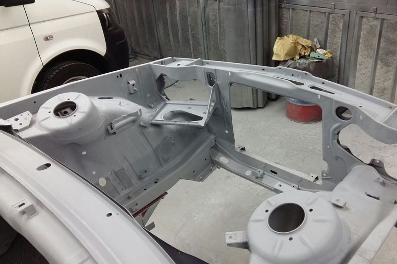

Van de kofferbak naar de motorruimte.
Daar is ook best veel gelast, zoals de platen in de wielkasten, waar de remleidingbeugels zitten gelast.
Maar ook het schutbord moet strak

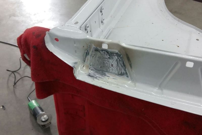

En uiteraard onder de zekeringkast waar ik een hele nieuwe hoek in het gelast.

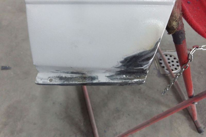

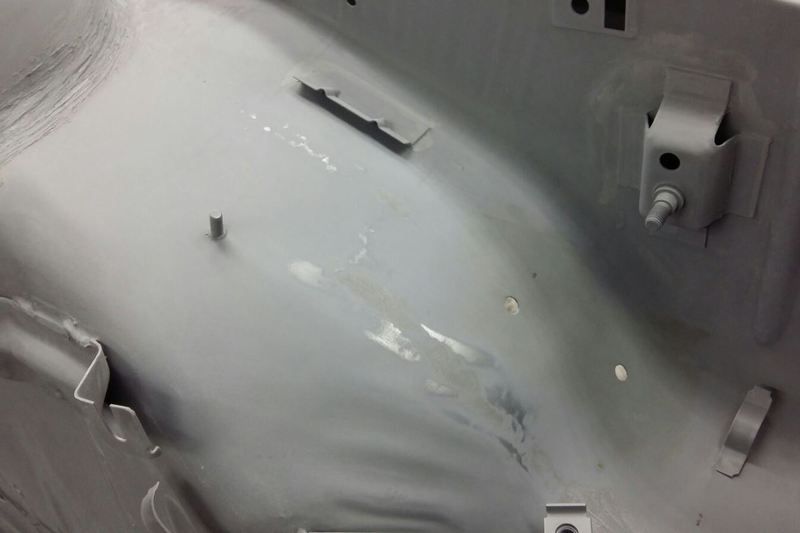

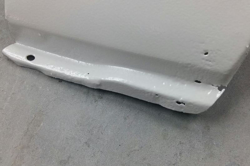

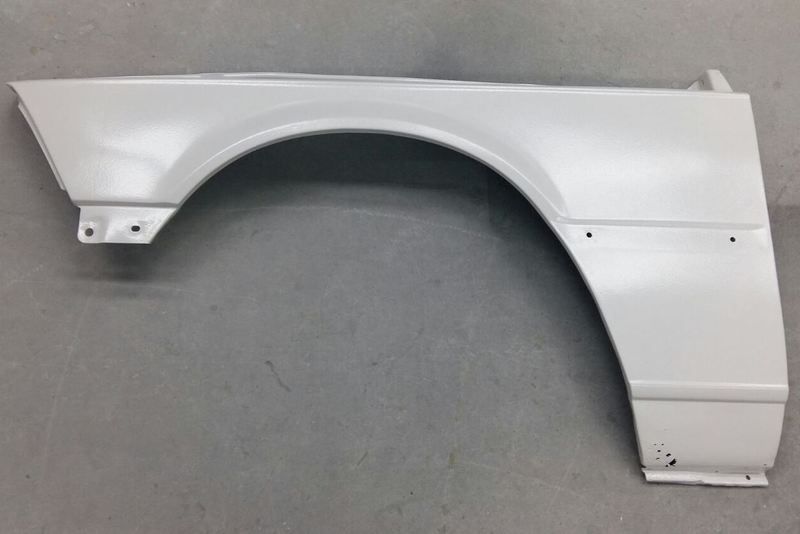

De spatborden waren niet heel best, vooral onderaan niet. Ze zijn gestraald om alle bende eraf te krijgen die er in de loop van de jaren ingesmeerd is. Daar kwam toch wel wat aan het licht.
links
En rechts
Dus dat is gerepareerd

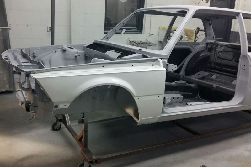

Even op de auto om te passen:

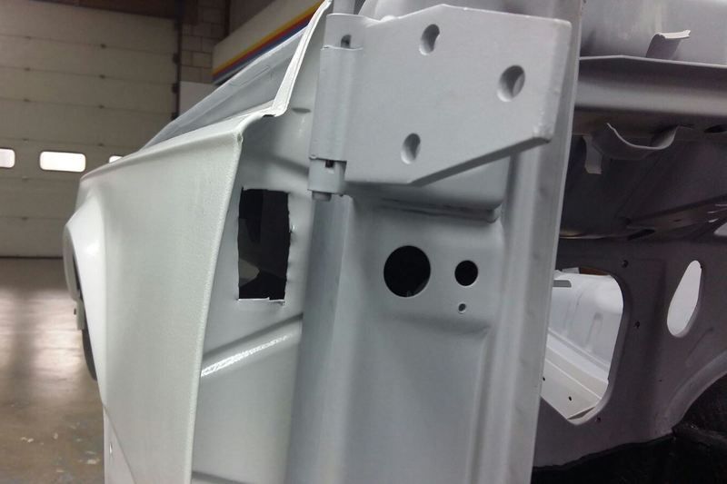

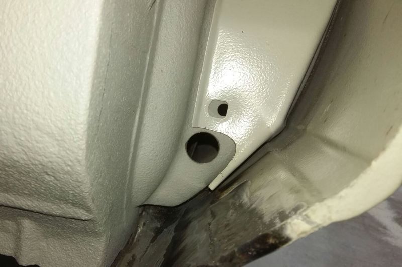

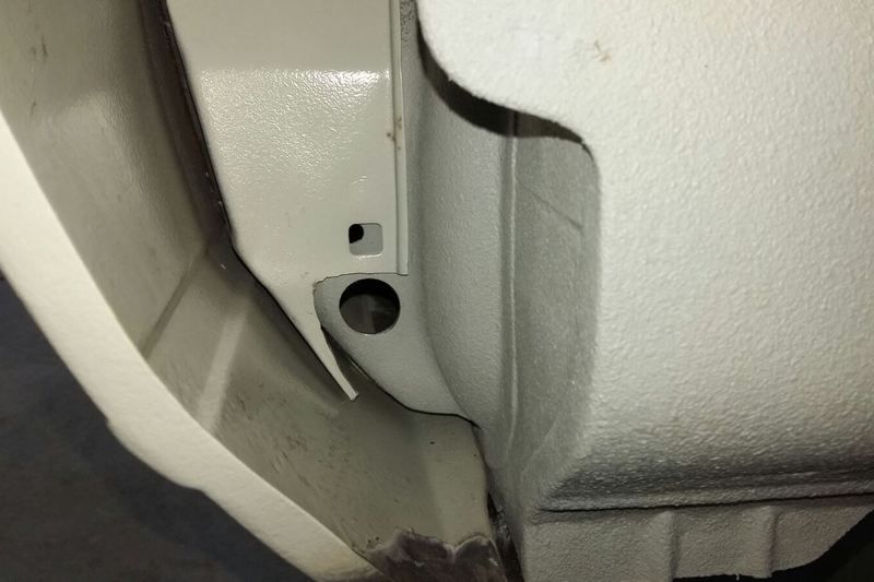

En toen viel nog het volgende op:
Dat is het gat dat gemaakt moet worden voor de antenne, die origineel op de A stijl gemonteerd zit. Mooi om te zien dat in 1978 auto’s kennelijk nog niet stadaard werden voorbereid voor een radio. Maar dit gat is wel heel ruig gemaakt. Ik heb een elektrische antenne in het achterpaneel, dus dit gat kan dicht.
Dan nog een kleine aanpassing, ik wil de afvoer van de schuifdakcassette, die origineel via de A stijl in de dorpel loopt, naar buiten de auto brengen. De gaten in de dorpel zijn standaard, maar heb ik iets ruimer. Het spatbord zit daar voor, dus daar heb ik een hoekje uit. Nu kan de slang naar buiten.
Posts: 3124
Re: Uwbuurman: 323i 1978 Polaris, bijna weer Polaris!!!!
Dat was wel een heel lomp gat voor de antenne, ik geloof niet dat ze dat zo in de fabriek deden.

Posts: 19212
@bertjeconti, Rob, dat is juist het punt, dat deden ze juist niet af fabriek. Als je een antenne wilde, dan kom de dealer dat regelen. Wellicht zat hier een antenne en is er ooit een nieuw spatbord opgekomen. Maar lomp was het zeker.
