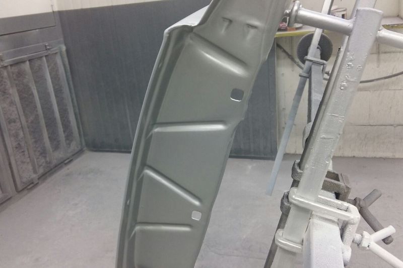

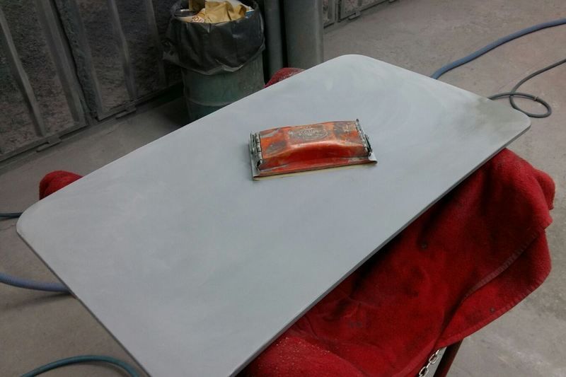

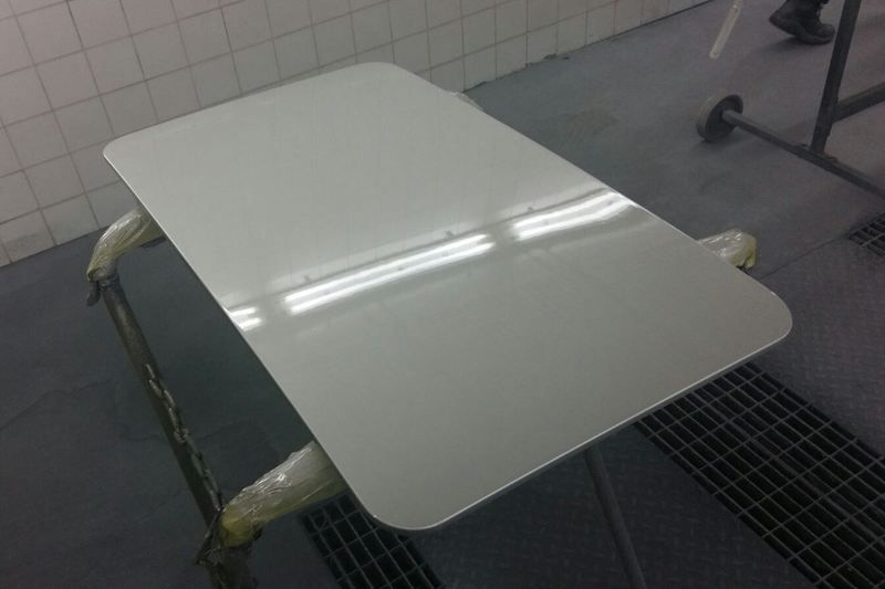

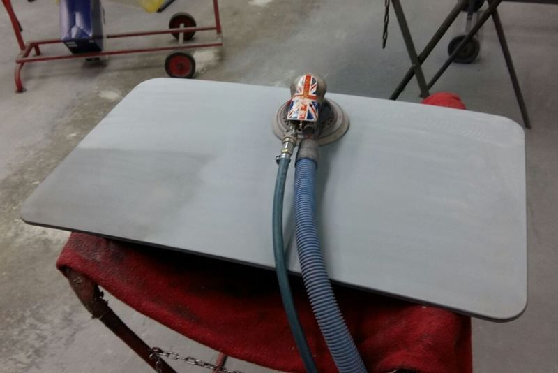

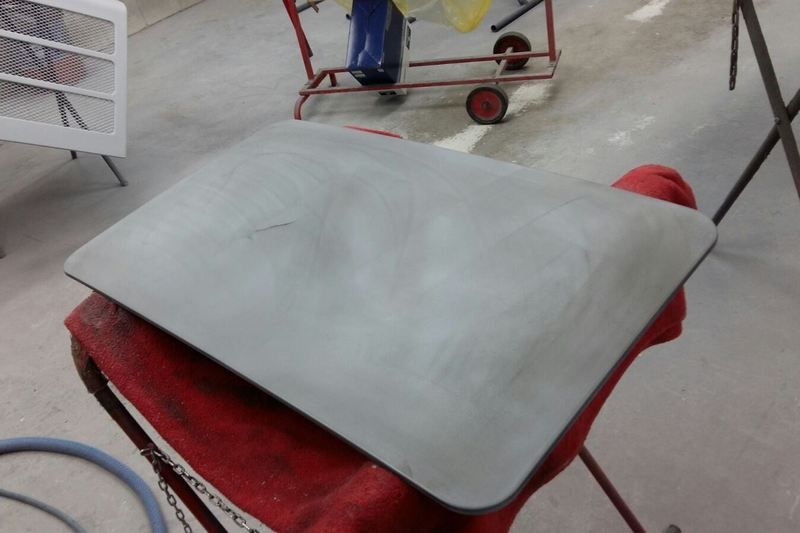

Polaris is dus nu een feit!! Door met de rest. Eerst de buitenkant van de dakplaat geschuurd.

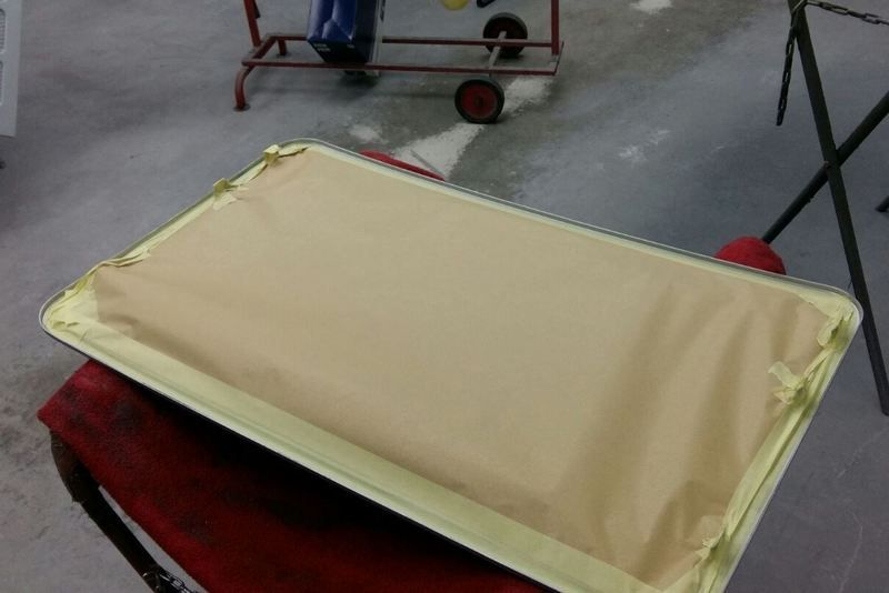

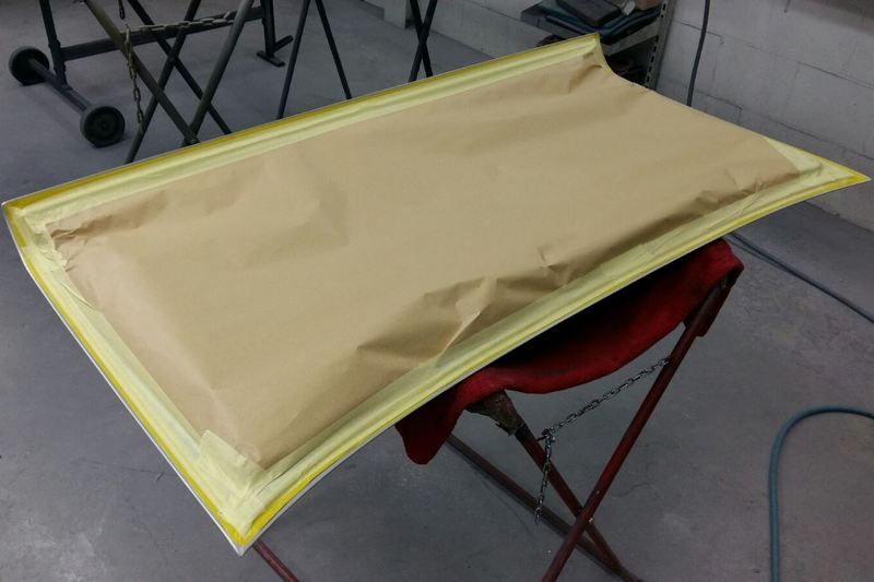

En de binnenkant ingepakt, want die staat in de enginebay.

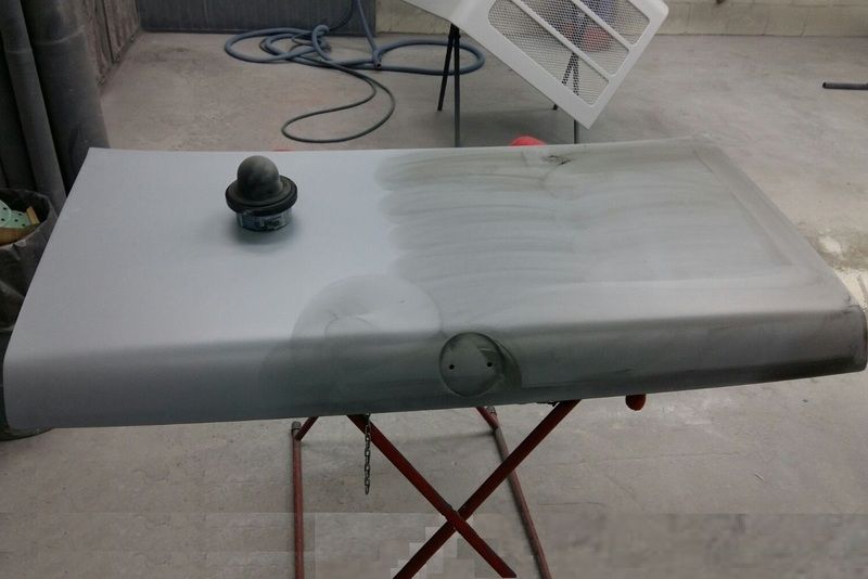

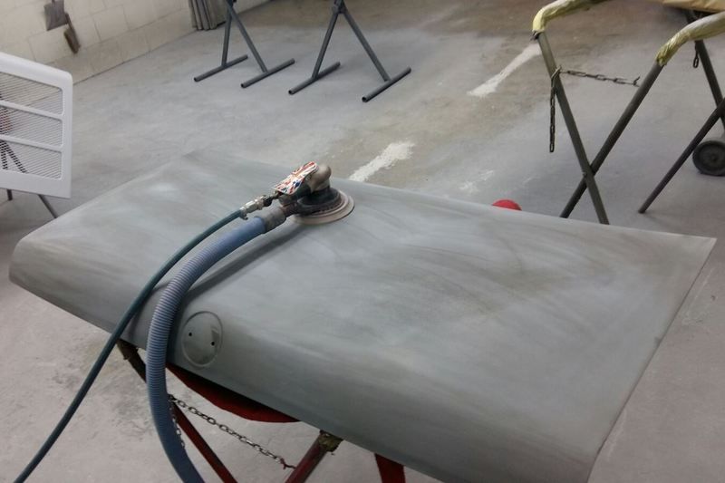

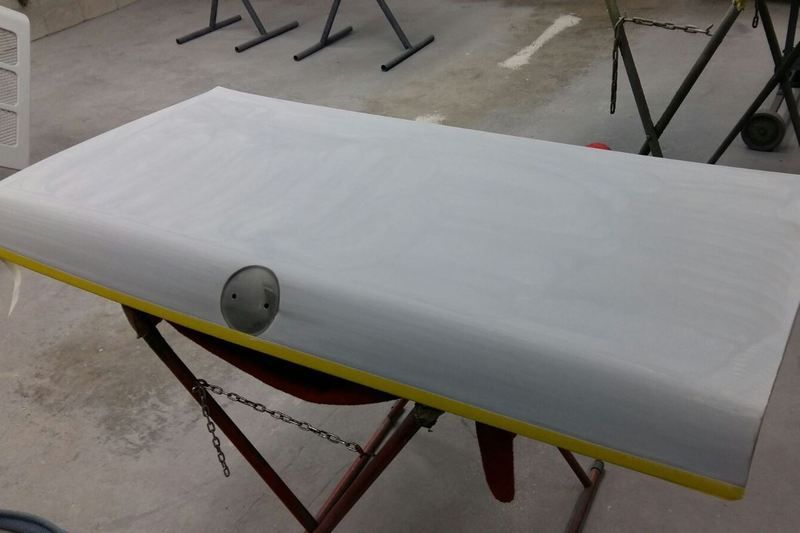

Ook de kofferdeksel

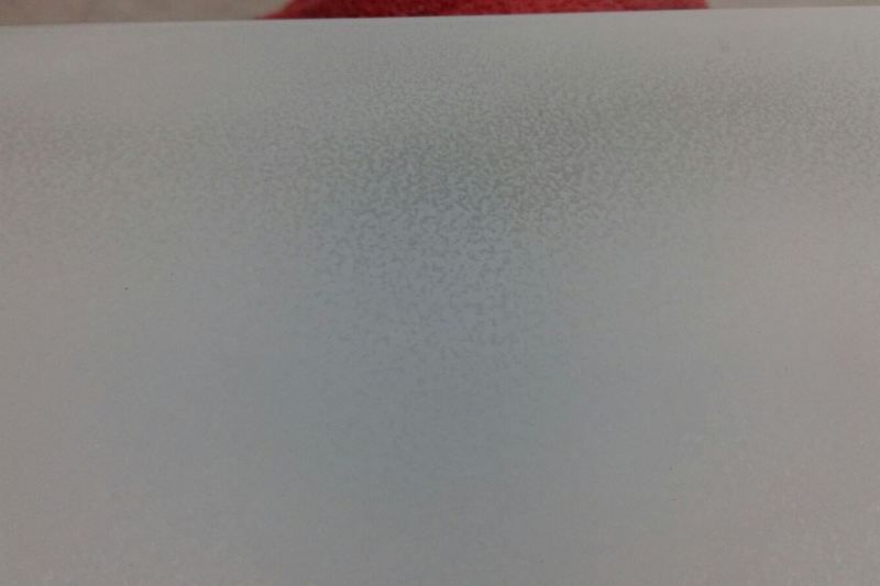

De structuur die ontstaan is door de onderlagen moet er uitgeschuurd worden.
En na het blok en de machine erover heen gehaald te hebben is het een kwestie van controleren met poeder. Dan kun je zien of er nog oneffenheden in de onderlagen zitten.
De tape zit op de klep om het randje er goed in te kunnen schuren.

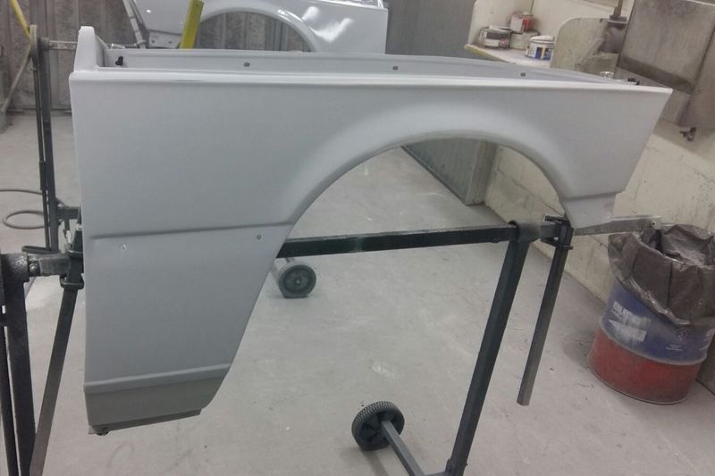

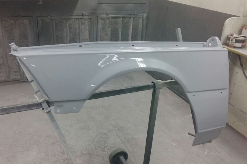

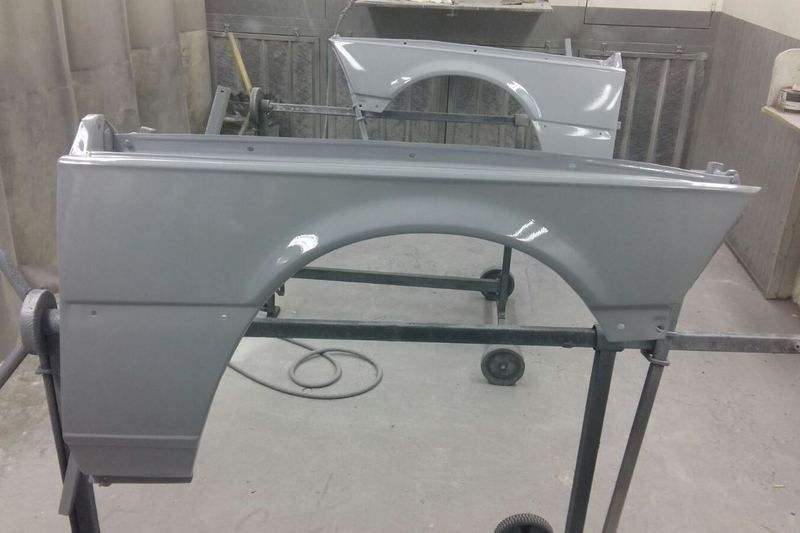

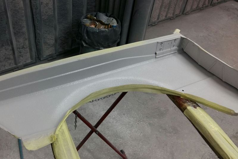

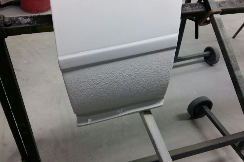

Daarna is het de beurt aan de voorspatborden om verder te bewerken.
De binnenkant en de onderzijde in de antisteenslag
En in de primer en nat in nat in de filler
Van het lelijke gat is niets meer te zien

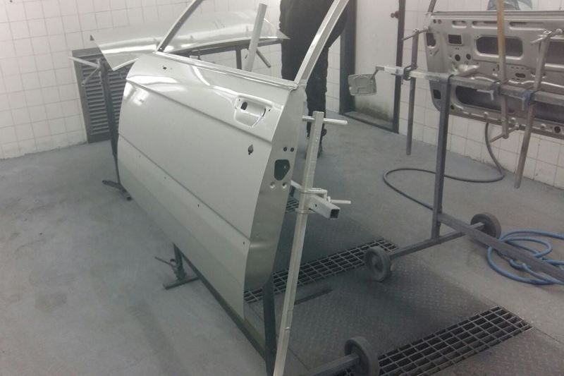

En zo komen we bij de eerste Polaris metallic!!!
Posts: 19187
Re: Uwbuurman: 323i 1978 Polaris, bijna weer Polaris!!!!

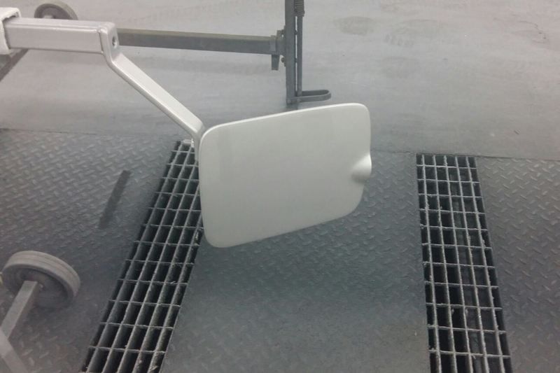

Met deze laatste foto's van echte kleur op de deuren, de achterklep, dakplaat en tankklep kom ik aan het einde van mijn eindejaar rally met het plaatsen van de foto's van zowel de e21 als de e30. Dit jaar komt er niets meer bij. Gelukkig is dit de laatste dag van het jaar!!
Op naar een fantastisch jaar met veel autoplezier! iedereen een gezond 2016 gewenst!
