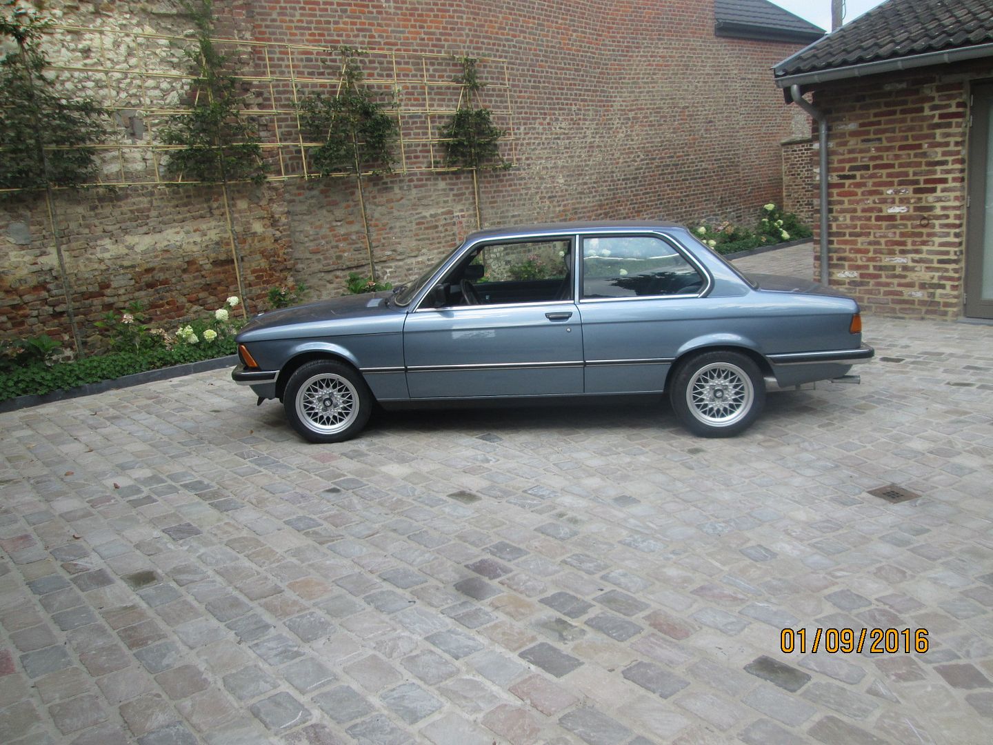

Remy, wij zien dat plaatje niet.
Krijn, staat inderdaad wel heel hoog, moet je zeker wat aan doen

Miss 6 cylinder veren, maar de oplossing ligt iig niet in de banden, da's om het probleem heen werken.
Peter V. wrote:Jouw auto staat voor wel heel erg hoog.
Ben blij dat jullie het met me eens zijn haha.
Me vader vond het wel handig in de polders
Overigens heb ik van voren nog even banden eronder gelegd met een hoogte van 55. En jawel, ze liepen
heel lichtjes aan. Dus 50 hoog moet het gaan worden.
Dan zit er niks op dan verlaging veren te kopen en die eronder te zetten en hopen dat de dempers niet
lek zullen gaan
Mvg, Krijn

Goed plan Krijn, maak je niet druk om je bodemvrijheid met verlagingsveren, kans dat je wat raakt word niet groter omdat de verlagingsveren een stuk stugger zijn dan je orginele veren.
Onze E12 is ook voorzien van verlagingsveren, bodemvrijheid onder het subframe voor is slechts 15 cm, en toch raken we niks, terwijl we ook regelmatig op gravel en boswegen met flinke kuilen en hoge middenruggen terecht komen.
Terug naar banden, ook op de e12 zorgt 1 maat groter er al voor dat de banden de wielkasten raken bij volledige stuuruitslag, 195/65R15 gaat prima en is nauwelijks groter dan de standaard 195/70R14. Maar met 205/65R15 lopen de banden al aan.
Schijnbaar werd er vroeger geen rekening gehouden met sneeuwkettingen.....

Rijhoogte en geen probleem ben ik niet geheel met je eens.
Ik sta op Bilstein B6 met eibach maar heb ondertussen al tweemaal het subframe en carter geraakt. Voorzijde is wel degelijk een flink stuk gezakt.
