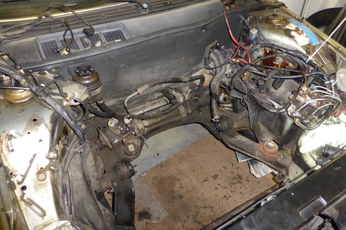

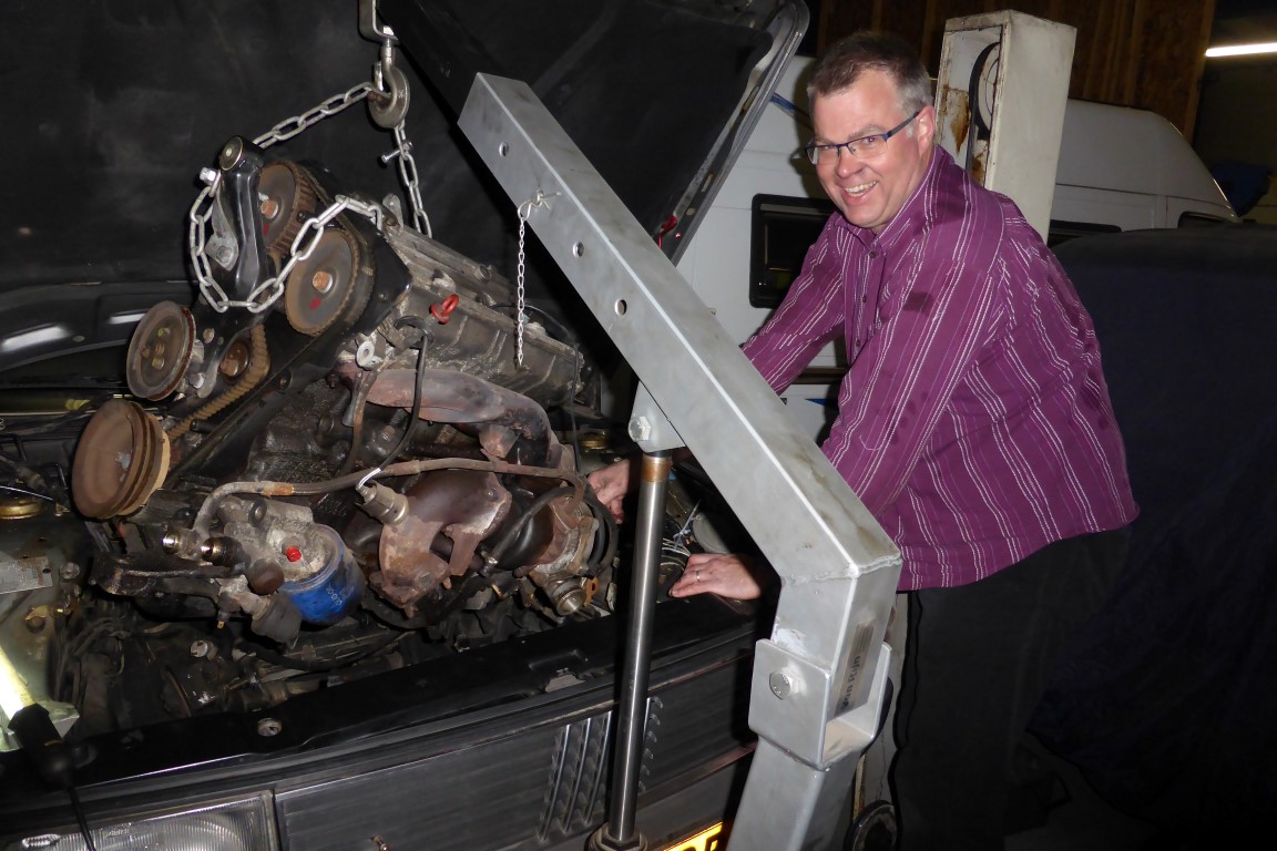

Nadat we zaterdag net een paar uurtjes tekort kwamen om de motor van de Croma uit te bouwen zijn we daar gisteravond mee verder gegaan. Voor het uitbouwen van de motor stonden de volgende taken nog open.
1. Losnemen van de PAS pomp
2. Kopbouten (alvast) lossen
3. Uitbouw van de downpipe en verwijderen van de uitlaat
4. Loskoppelen van de bowden-kabel t.b.v. de koppeling
5. Loskoppelen van de versnellingsbak selecteur
6. Losnemen van de motorsteunen (3st)
7. Loskoppelen van de aandrijfassen.
8. Loskoppelen van de kabel voor de kilometerteller.
9. Losnemen van diverse stekkertjes en kabeltjes
De aandrijfassen waren vrij eenvoudig; deze zitten net als de aandrijfassen van BMW met boutjes en moertjes vast waardoor je zonder het fusee los te moeten nemen de steekassen aan de binnenzijde kunt losnemen uit te hoeven. Daarna lag de motor vrij en konden we hem uitbouwen. Door de motor zodanig in de kettingen te hangen dat het zwaarste deel, de versnellingsbak pas als laatste gelift word konden we het risico van beschadigen van de diverse remleidingen naar de ABS pomp elimineren.

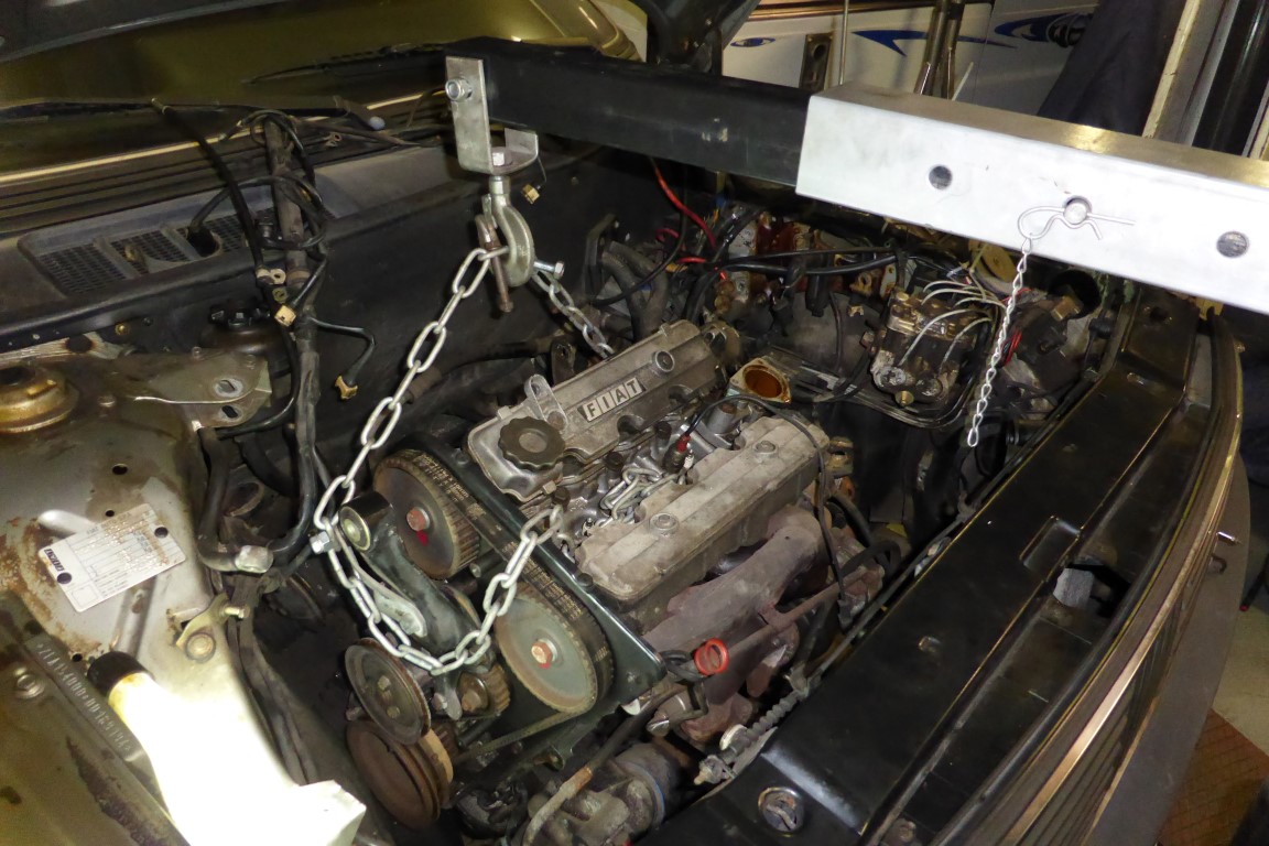

Daarna was het liften van de motor een koud kunstje. De motor-en bak lagen goed in balans waardoor we hem makkelijk konden sturen; even hadden we twijfels of de kraan wel hoog genoeg kon komen om de motor over de voor-kop heen te tillen, maar dat was in zijn geheel ongegrond.
Na een kleine drie uurtjes zwoegen hadden we hem er uit.

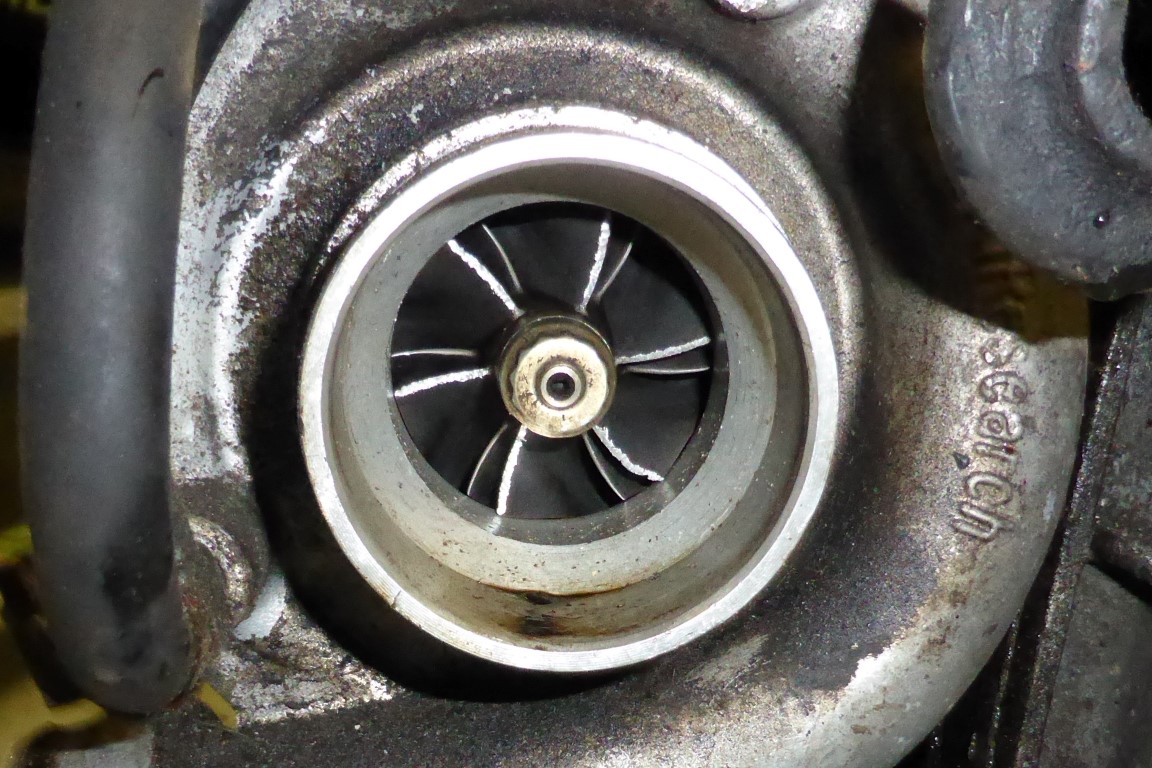

Als eerste moeten we daarvoor de aanbouwdelen uitbouwen, te beginnen met het fluitje waar ‘knabbel en ‘babbel’ al aan hebben geknaagd.
Dit had Arno bij een turbo nog nooit gezien, en ik moet toegeven dat dit een ongebruikelijke schade is. Mijn broer wist zich te herinneren dat het fluitje tussen de 2000 en 3000 omwentelingen een schrapend geluid maakte, dus dat kan wel kloppen. We hebben het vermoeden dat dit veroorzaakt is door een inlegfilter dat er ooit verkeerd is ingelegd waardoor ook grotere objecten naar binnen zijn gezogen. We weten immers dat knabbel van beukennootjes houdt.

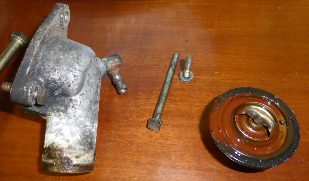

Dit is een onverwachte tegenvaller. We moeten even kijken waarvoor we gaan kiezen; revisie of vervanging. Wat verder opviel was de erg vies uitziende thermostaat Deze heeft zijn langste tijd wel gehad.

Die schoepen zijn wel op. Zit er geen axiale speling op?

Hoi Koos,uwbuurman wrote:Die schoepen zijn wel op. Zit er geen axiale speling op?
Ik ben erg benieuwd naar de binnenkant van de motor.
Geen axiale speling, maar wel radiaal. Verder zijn wij ook benieuwd naar het inwendige. Ik hoop dat ik donderdagavond en vrijdagmiddag nog wat tijd heb om een stapp met de demontage te maken. Anders moet dat een week wachten.

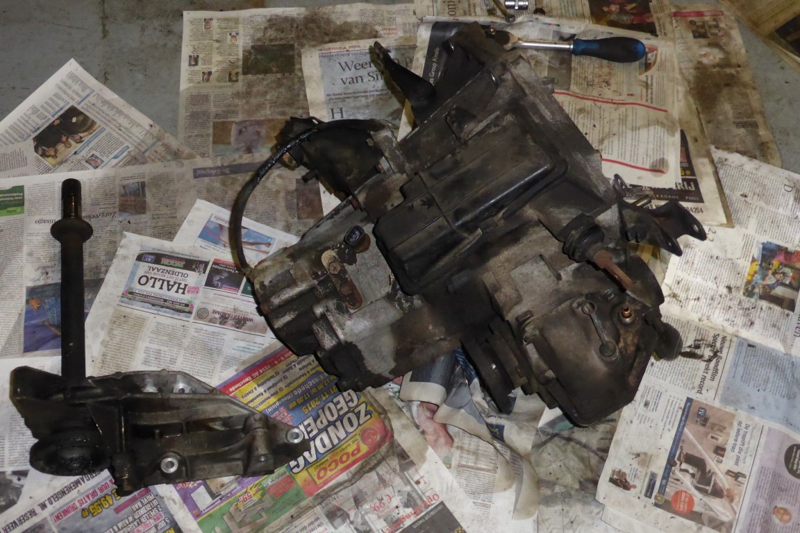

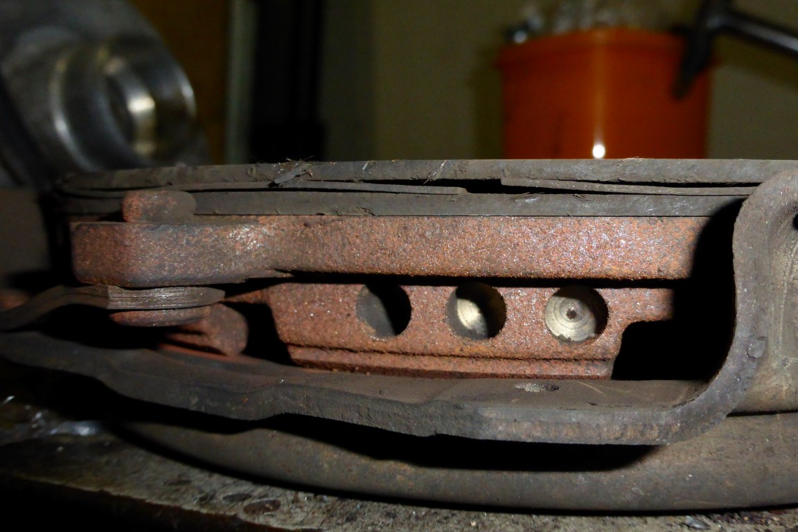

Vanmiddag heb ik nog een paar uurtjes vrijgemaakt voor het strippen van de motor van de Croma. Daarvoor hebben we eerst de versnellingsbak losgenomen. Die zit in tegenstelling bij BMW maar met een vijftal M12 bouten vast.
Negeer even de oppervlakte roest op de drukgroep; voor de ruim 180000 kilometers ziet de koppeling er nog verbazingwekkend goed uit.
Nou is mijn vader nooit echt een koppeling-ridder geweest, maar gezien het feit dat deze best wat voor de kiezen heeft gehad (o.a. een aantal keren het trekken van een dubbel-assige sleurhut) tijdens diverse zomervakanties in mijn jeugd. Note: nu weten jullie waar mij afkeer van die dingen vandaan komt. Ondanks dat mijn vader destijds altijd met 110-120km/h naar de Alpen reed, schoot het met sleurhut nooit op.

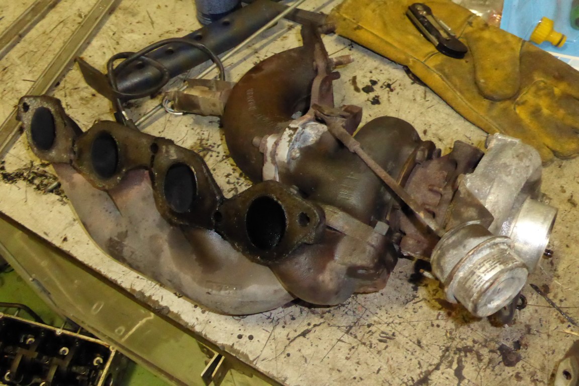

Verder hebben we het uitlaatspruitstuk met fluit gedemonteerd. Deze kan bijna naar C&E in Amersfoort. We moeten alleen nog even de downpipe en het spruitstuk demonteren.

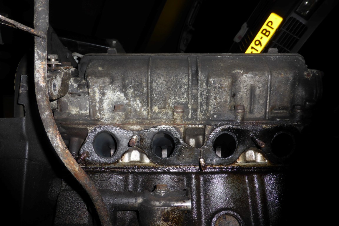

Verder hebben we o.a. de startmotor en diverse andere delen uitgebouwd, waarmee de volgende stap het uitbouwen van de distributie wordt. Daarna kunnen we de cilinderkop gaan lichten waarmee we tot de vermoedelijke oorzaak van de olielekkage komen.

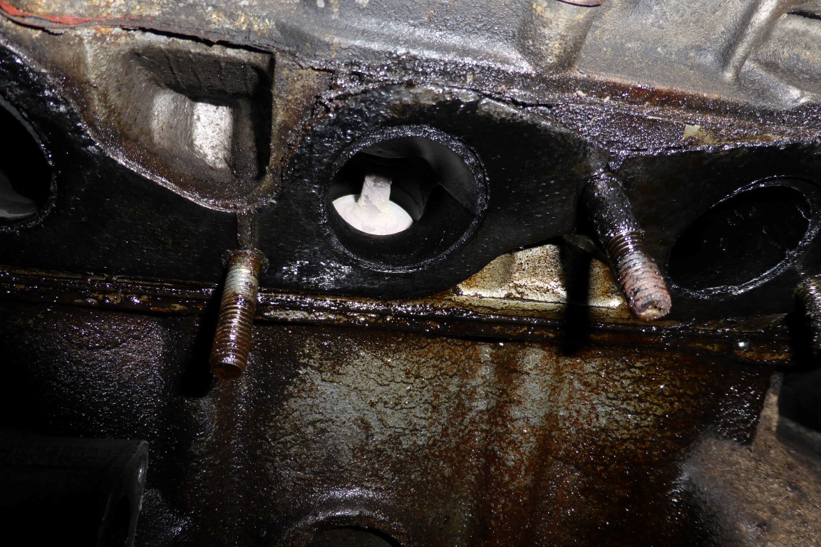

Wat opvalt is dat de twee linker uitlaatpoorten aanzienlijk anders eruitzien dan de twee rechter poorten. Daar waar de linker twee poorten alleen maar wat koolstof opbouw laat zien zien, hetgeen normaal is voor een verbrandingsmotor hebben de twee rechter poorten aanzienlijk meer vervuiling die een aanwijzing lijkt voor de olielekkage waar deze auto sinds het vervangen van het spruitstuk in 1999 last van heeft.
En hiermee hebben we waarschijnlijk de root-cause van alle ellende in beeld. Opvallend is de smurrie die op het draadeind te zien is. Dit is zeer waarschijnlijk het draadeind waar ze ooit het tapdraad van hebben moeten uitbouwen. Ofwel, de hypothese dat de olielekkage uit de cilinderkop weg komt lijkt te worden bevestigd, echter om deze conclusie definitief te trekken moeten we toch echt eerst de cilinderkop lichten. Dat komt eind volgende week wel…. Eerst maar eens een paar dagen skiën in Flachau.
