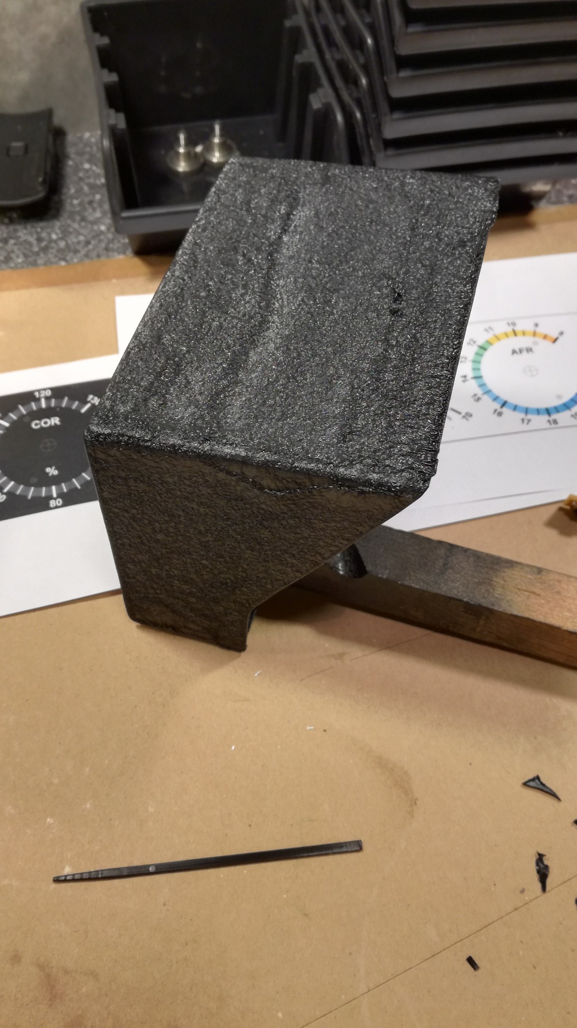

Met de krimplak ging het mis doordat ik te dik gespoten had. Je moet namelijk 3 lagen aanbrengen om voldoende lak op het object te krijgen om het krimp effect te laten starten.
Hierboven zie je wat er mis gaat als je teveel te snel achter elkaar op spuit, het begint te lopen en het krimpeffect is op de dikkere laag heftiger.
Bij de 2e poging heb ik tussen elke laag de laag aangedroogd met de fohn, ook het object vooraf opwarmen is aan te bevelen, het mag zeker 50 graden zijn.
Bij het spuiten van de 3e laag zie je plots dat het dof wordt, dan is het goed, maar spuit je teveel dan wordt het weer opnieuw glanzend.
Het krimp effect begint daarna pas, en het duurt zeker 24 uur voordat de lak voldoende aangedroogd is, maar is dan nog steeds zacht. Dan 20 minuten in de oven op 125 a 150 graden en dan is de lak pas hard.

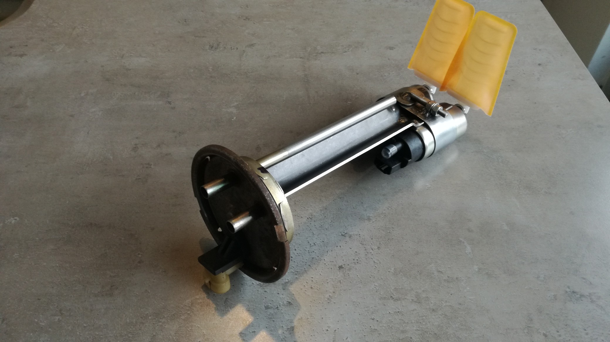

Omdat ik 2 benzinepompen in de tank wil moesten er nieuwe pompjes komen, de huidige pomp heeft een diameter van 54mm en daarvan passen er geen 2 naast elkaar door een 85mm gat,
hopelijk zijn de nieuwe pompjes dun genoeg om samen door het gat te gaan.

de pompjes zijn binnen, ze hebben een diameter van 38mm, dus kunnen ze gezamelijk naast elkaar door de appandages flens met een opening van 85mm naar binnen.
Ze zijn oorspronkelijk bedoeld voor een Ford Focus :bag , ze kunnen bij 90 l/u @ 3 bar leveren, veel minder dan mijn huidige pomp, maar nog ruim voldoende voor de NA M20.

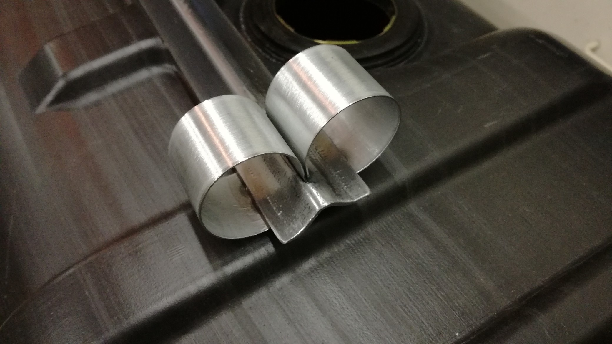

afgelopen dagen nog wat geprutst aan de brandstoftank, onder andere een montage steun voor de pompjes gemaakt, ik wilde eerste slangenklemmen gebruiken, maar dat zag er niet zo netjes uit en daarom maar zelf een mooier passende klem gemaakt:
Het past straks allemaal net:
pompjes worden met beschermkousjes in de klemmen geklemd:
