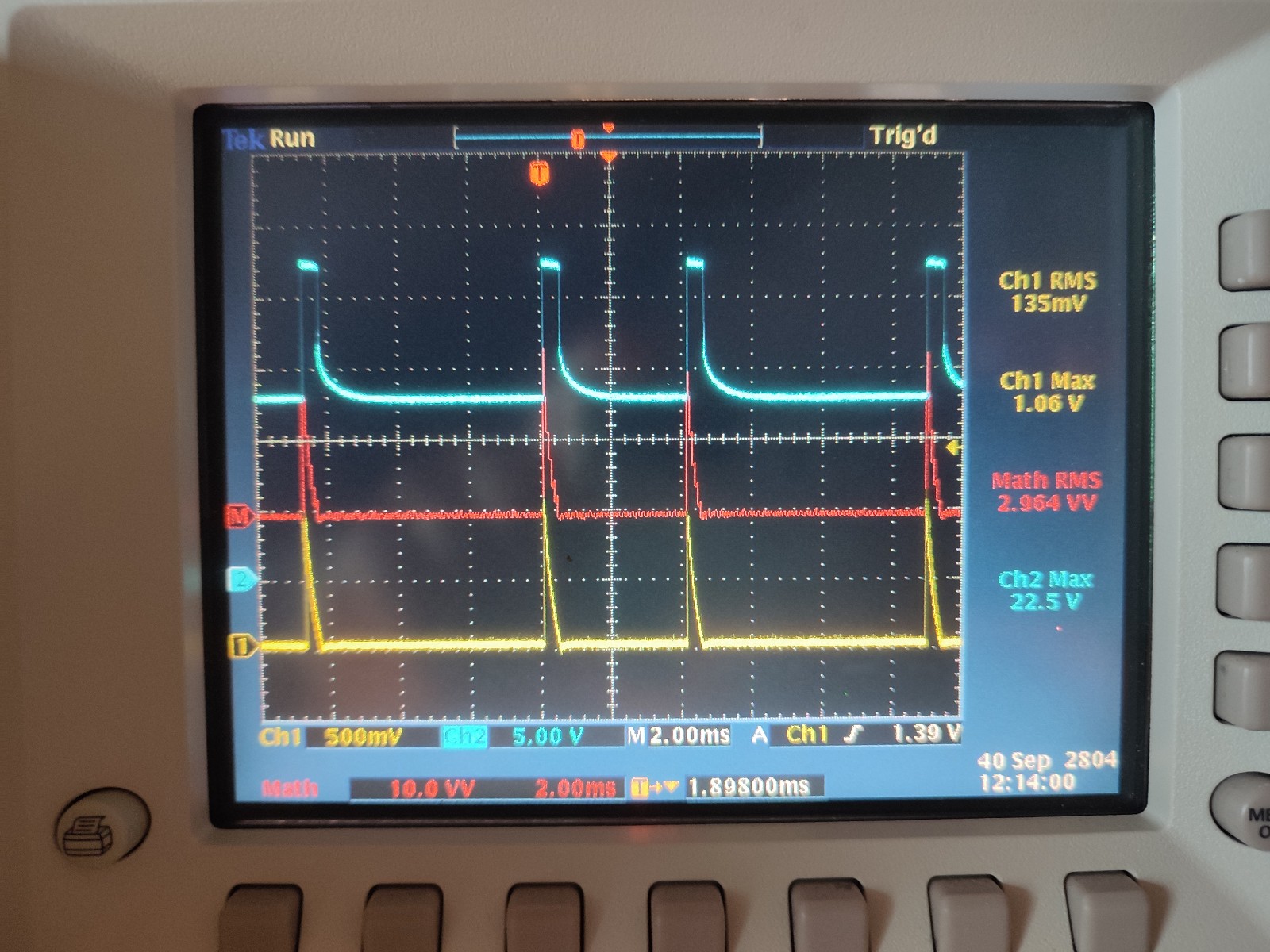

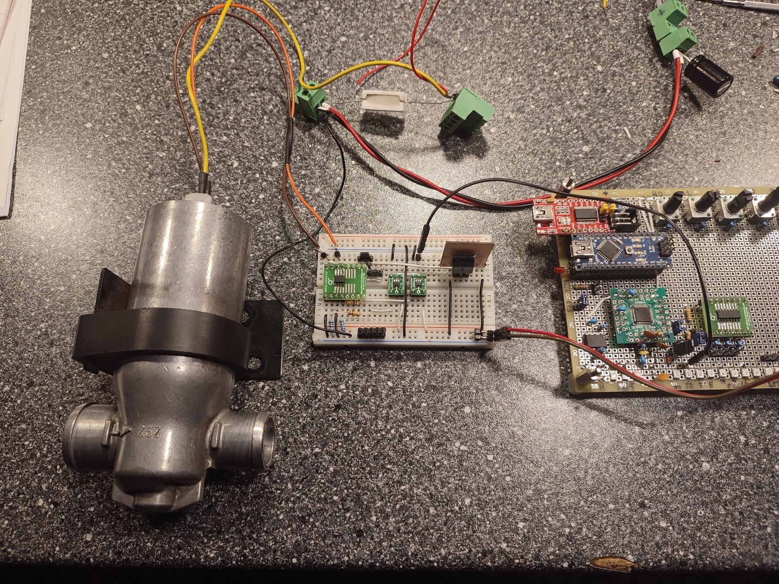

Hiervoor zijn proefopstellingen gebouwd met de componenten die straks ook echt gebruikt worden, bijvoorbeeld deze opstelling voor aansturing van de ICV, de meest linker chip schakelt de stroom naar de spoelen, maar omdat dit een MOSFET met zeer lage schakelweerstand is, is hierin nauwelijks warmte ontwikkeling, rechts op het breadboard zit het deel dat de inductie spanning van de spoelen moet afkappen en naar massa afleiden, hierin wordt enkele watts warmte geproduceert, dit afkappen van de inductie gebeurt meestal met dioden naar de +12V, maar introduceert dan weer stoorspanningen op de +12V, EN DAT WIL IK NIET.
Helemaal rechts is mijn test ECU, waarmee ik alle tests uit voer.
Ook zijn de stromen die door de diverse componenten lopen nauwkeurig in kaart gebracht en daar de componenten op aangepast.
Hier zie je de stroom (blauw) en spanning (geel) en vermogen (rood) die door de power transistor die de inductie spanning af kapt lopen:
Datzelfde heb ik ook gedaan voor de aansturing van de injectoren en voor de coilpack aansturing, die laatste opstelling zie je hieronder, inclusief vonkende bougies op één bobine:
Zo heb ik ook uitgezocht bij welke dwell tijd deze VAG coilpack zich thuis voelt, bij een accuspanning van 13,5V is 3mS ruim voldoende, de gele lijn is de stroom door één bobine, als die van boven naar beneden schiet, dat ik het vonk moment, de blauwe lijn is de logic aansturing naar de bobine:
Zoals je ziet ben ik niet over één nacht ijs gegaan bij het herontwerp van mijn nieuwe ECU's

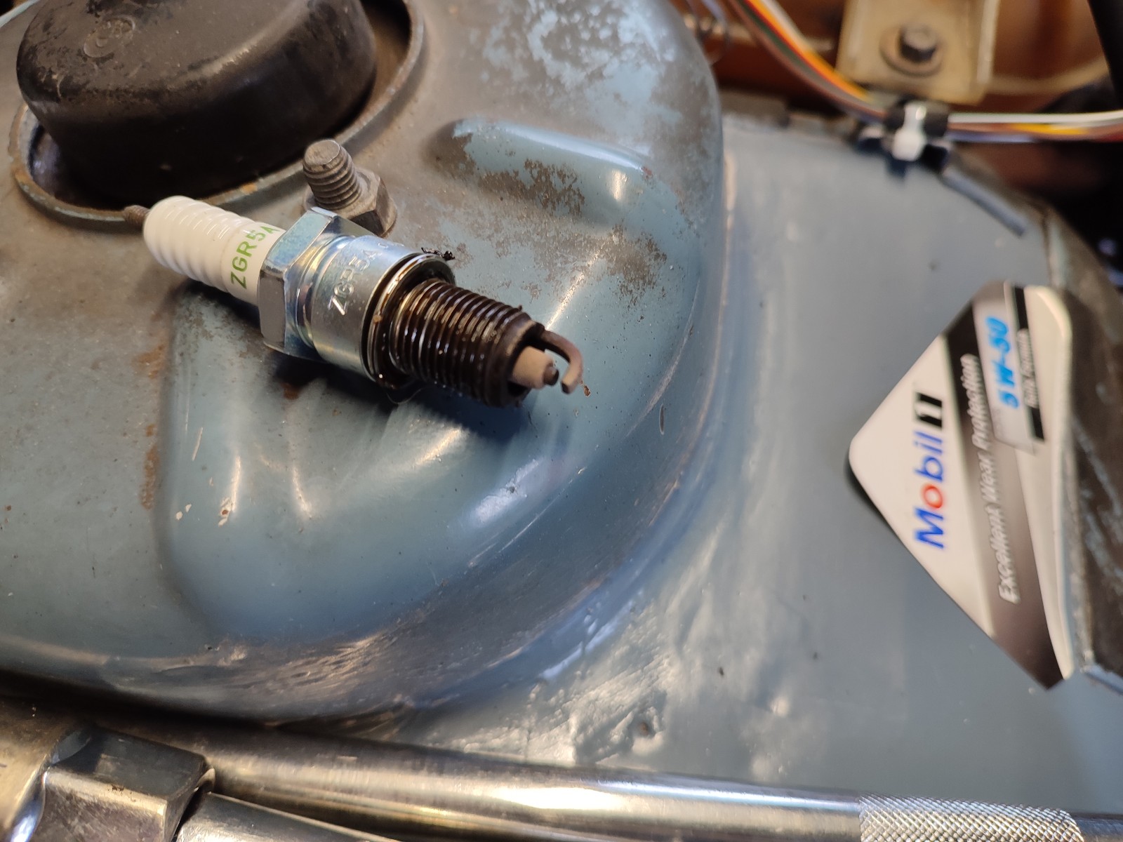

Voor de zekerheid bougie 4 gecontroleerd en vergeleken met bougie uit cilinder 1, allebei hetzelfde correcte beeld, bougies zitten er nu 17000km in:
Ik heb natuurlijk nog een keer de oscilloscoop aan de CPS sensor gehangen, en inderdaad een mooi clean blokgilf signaal.
Helemaal blij.
