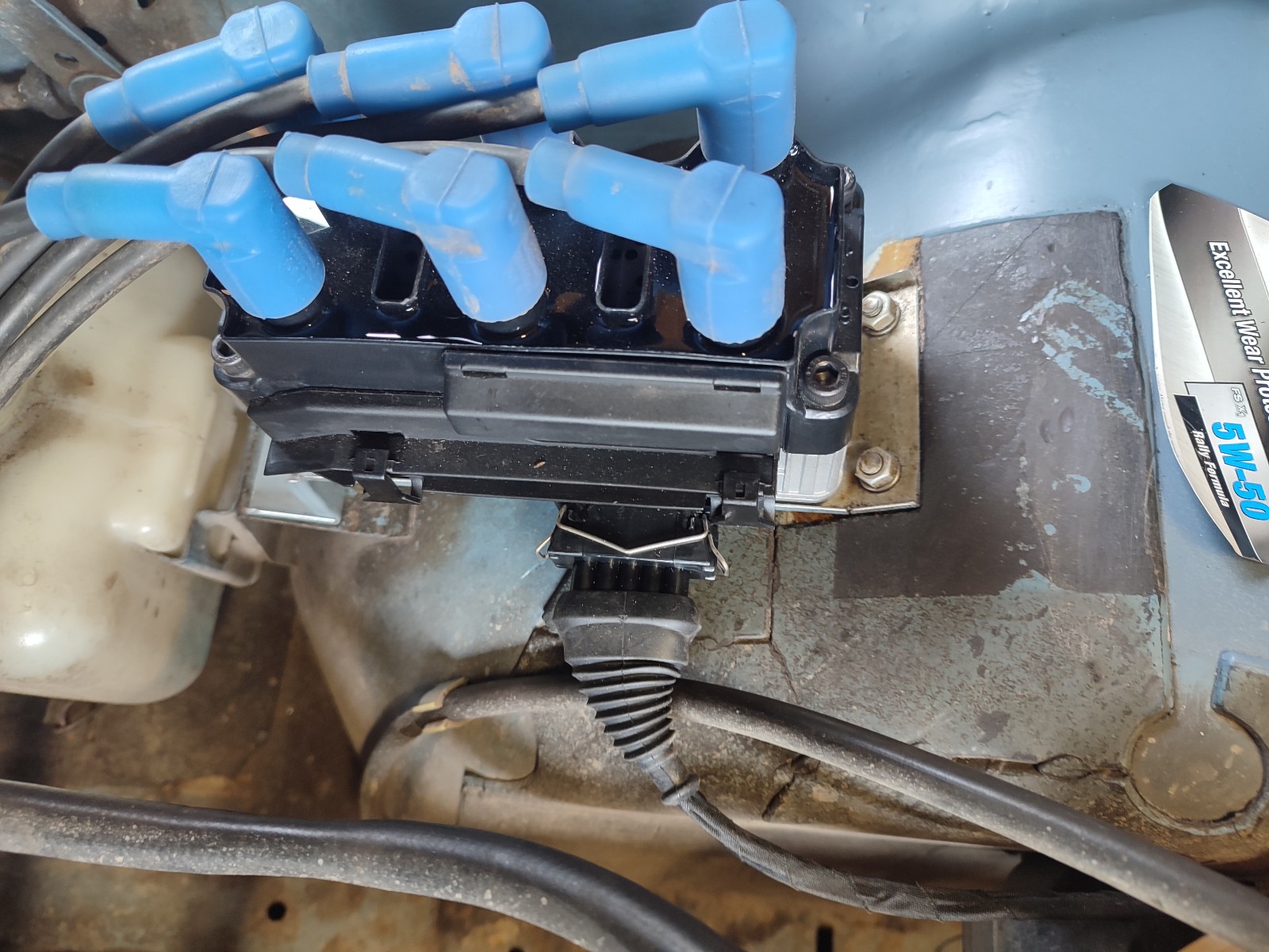

Deze week viel eindelijk de juiste stekker voor het VAG coilpack op de deurmat, na eerder een niet passende stekker te hebben ontvangen.
Tot nu toe zag de provisorische aansluiting op de coilpack er zo uit:
Niet iets waar ik trots op ben, maar het werkte wel, en altijd nog beter als kroonsteentjes en amp klemmen!
Maar goed, meteen de crimpconnectors met seals op de draden gekrompen en de juiste stekker gemonteerd, veel beter:
Nu ook dit afgesloten is kan ik verder met de installatie van de nieuwe ECU, spannend......

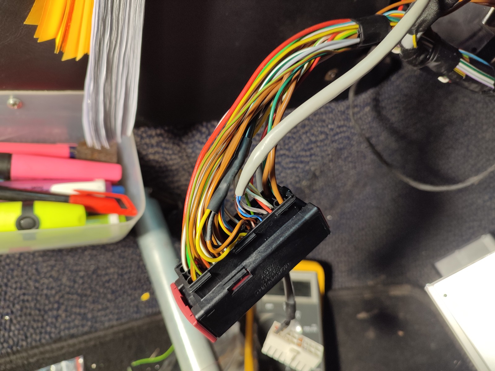

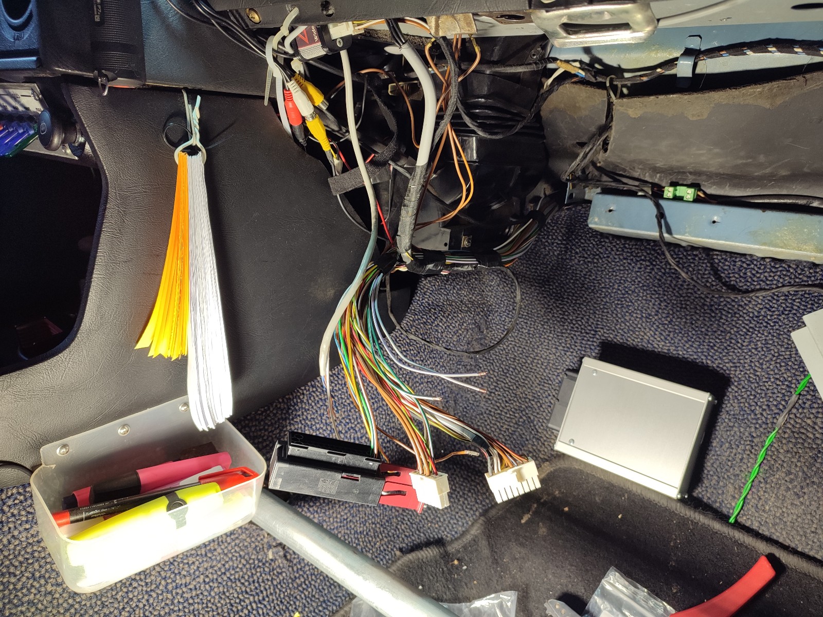

En weer door, eerst voor de tigste keer het dashboard kastje (lade) eruit, oude ECU afkoppelen en ook eruit, en daarna de kabelboom eerst afpellen en zuiver maken.
De gebruikte textiel tape laat door de jaren zijn lijmlaagje los en die lijm verkleefd zich dan met de draden, kleffe bedoeling dus.
Er moest ook nog een extra draadje bij gelegd worden voor de EVAP klep, en een draadje extra voor de voeding van de ECU, dus moest de kabelboom sowieso open.
Hieronder de start van de draden omzetten en in de achtergrond zie je één ECU in de definitieve ingekorte behuizing, lekker compact:
Vervolgens was het een kwestie van geconcentreerd draad voor draad omzetten van de oude connectoren (de witte blokken) naar de nieuwe 42 polige connector. Natuurlijk moest er aan elke draad een nieuw pinnetje gekrompen worden, welke een stuk degelijker zijn dan de oude pinnetjes uit de witte connectoren.
Een aantal draden trok ik zonder veel moeite los uit de oude connectors, niet goed dus maar gelukkig nooit tot problemen geleid
De nieuwe connector is in ieder geval een stuk degelijker en daar ben ik blij mee.
Hopelijk zijn alle draden in de juiste gaatjes terecht gekomen, spannend:
Kapje erop en aansluiten op de ECU:

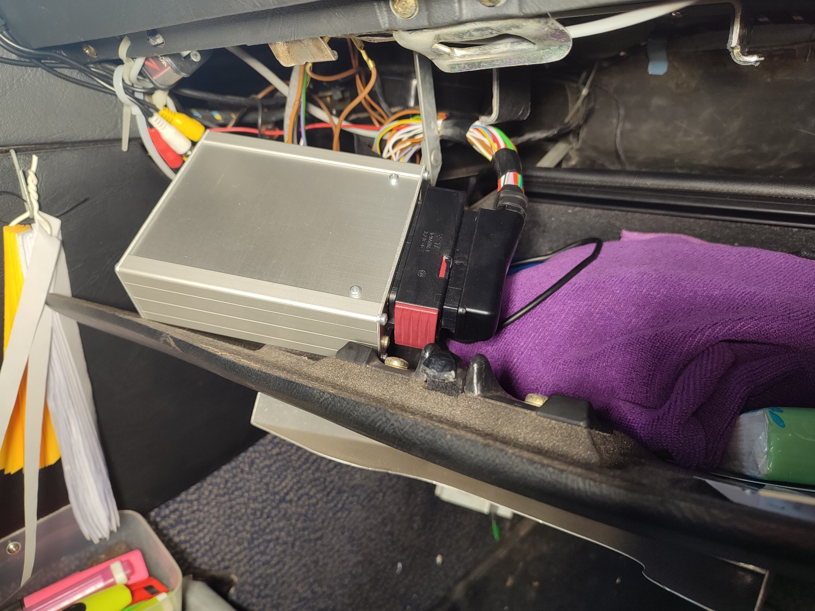

Vervolgens kon de ECU in zijn nieuwe beugel geklemd worden, de ECU wordt nu met een rubber ring op zijn plaats gehouden.
Ik ga de kabelboom onder het dashboard niet meer helemaal intapen, maar wel op een paar plaatsen even bundelen met pvc tape, lijkt mij prima zo.
Je ziet veel bruine draden, dat zijn allemaal massa draden, ik ben een groot fan van goede massa verbindingen
