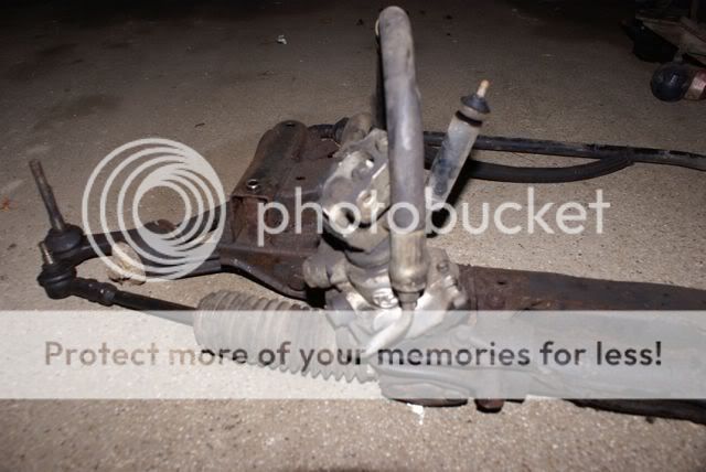

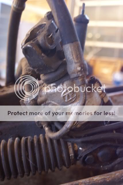

Aha, hetzelfde ZF als op onderstaande foto('s) ?
Posts: 12187
Re: Wat jammer.
Inderdaad!
