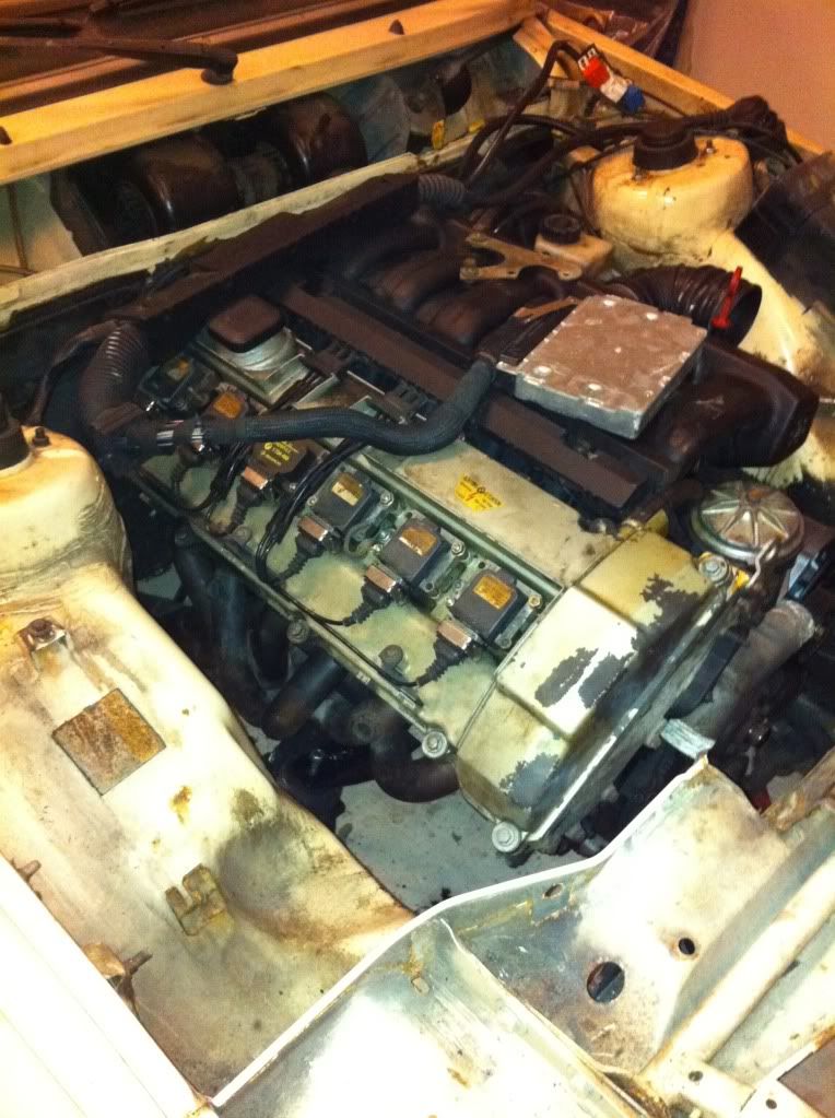

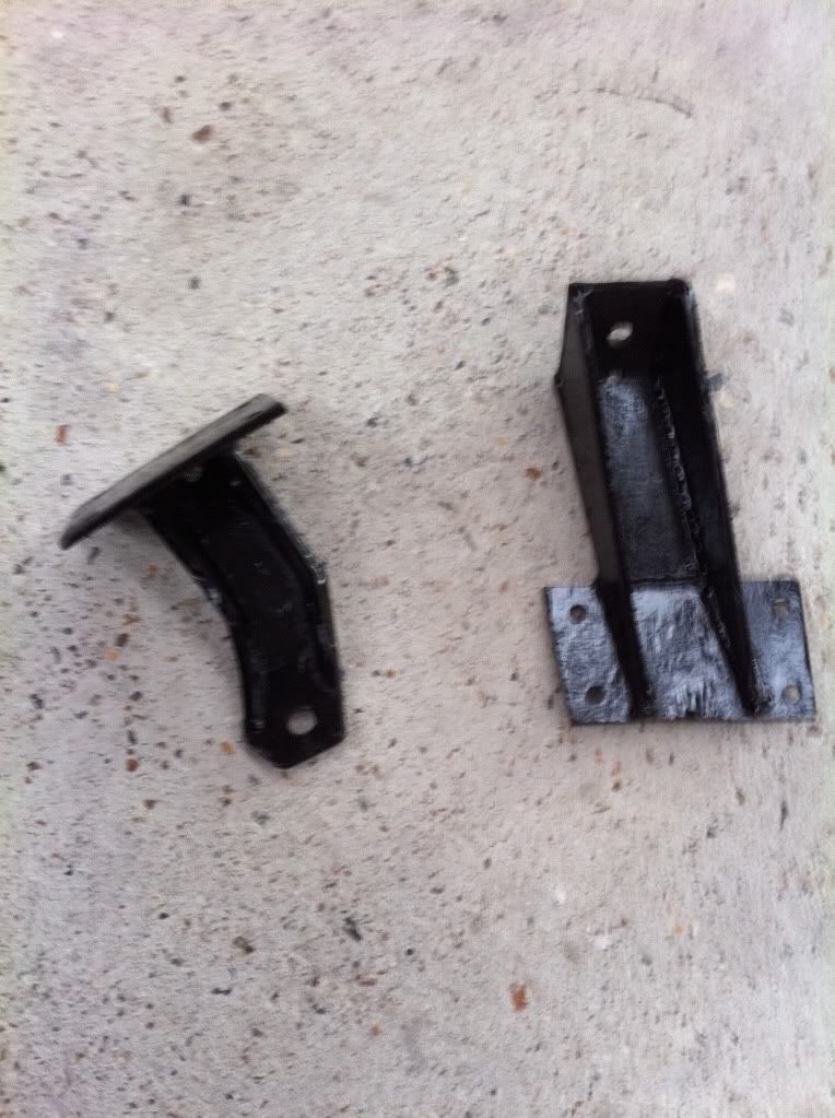

de motorsteunen van Thijsse binnen:D
de motor hangt nu heerlijk
inlaatspruitstuk gemonteerd, kabelboom aangesloten en spagetti spruitstuk erop.
spagetti past gelukkig wel, Thijsse zij dat zijnes niet paste, dus het was nog even spannend, maar het is gelukkig goedgekomen:D

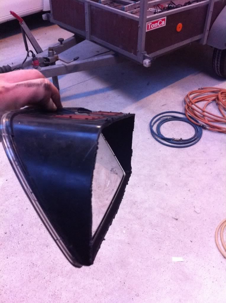

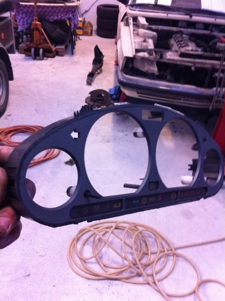

het combi-instrument, ookwel tellerbak genoemt, heb ik van beide modellen doorgezaagt. het zagen gebeurde met enige twijfel, deed ik hier wel goed aan??
alles is goedgekomen en als ik het stukje carbon binnen heb gaat het wel wat lijken.
de e36 combi:
en de e21 combi:
de e36 combi:
en de e21 combi:

Leuke vooruitgang geboekt, en hij zit erin. Denk dat dat een indrukwekkende E21 wordt!

ziet er allemaal wel weer blits uit, pasten mn steunen nog een beetje goed? kan ik ze meteen in massaproductie nemen;)

De steunen passen perfect! Het blok hangt nu goed! Ik heb nu wat diverse steuntjes gemaakt voor onder andere de obd stekker enzo, heb ook je schema ff vergeleken omdat ik een 3serie heb en jij een 5serie, maar het komt redelijk overeen
