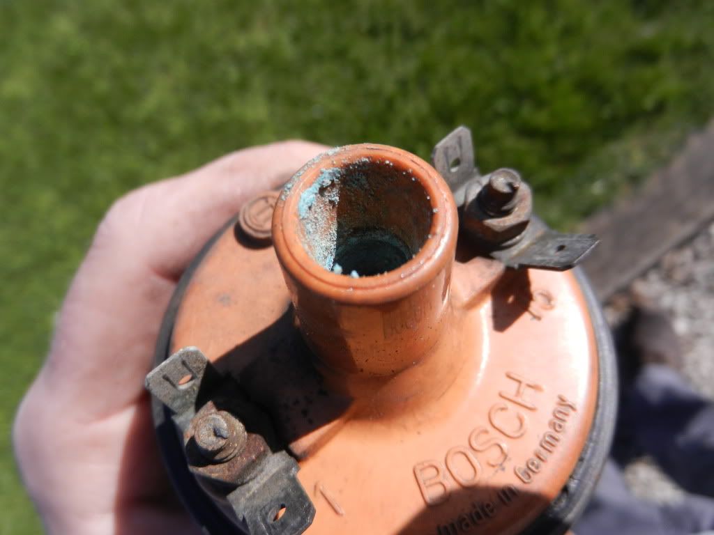

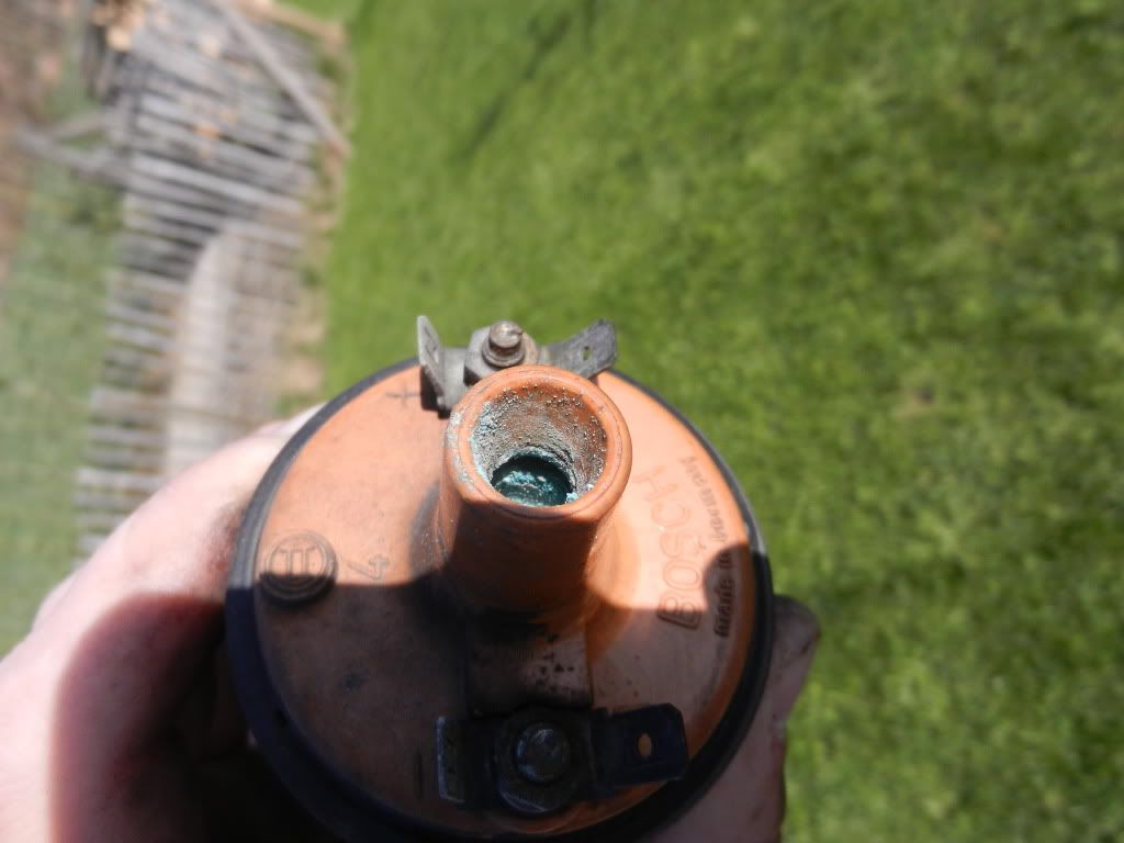

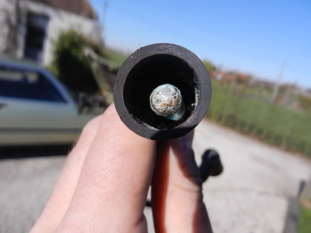

Vandaag begonnen met de bestelde onderdelen te intsalleren.Luchtfilter vervangen,bougies,verdelerkap,en dan de bougiekabels.die van de 4 cilinders zagen er nog vrij goed uit (wel keihard) mar die ene naar de bobine was volledig geoxideerd aan de aansluitingen!(zie foto's)Dit zal volgens mij vast en zeker ook wel iets te maken hebben met het 'inhouden'.

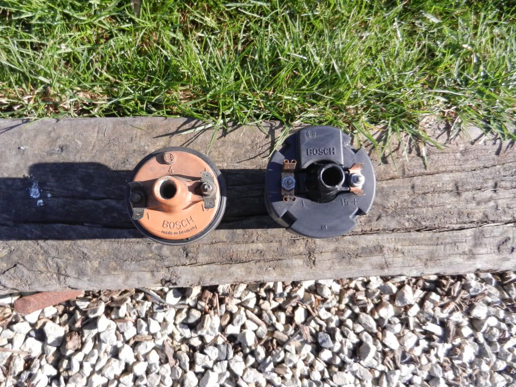

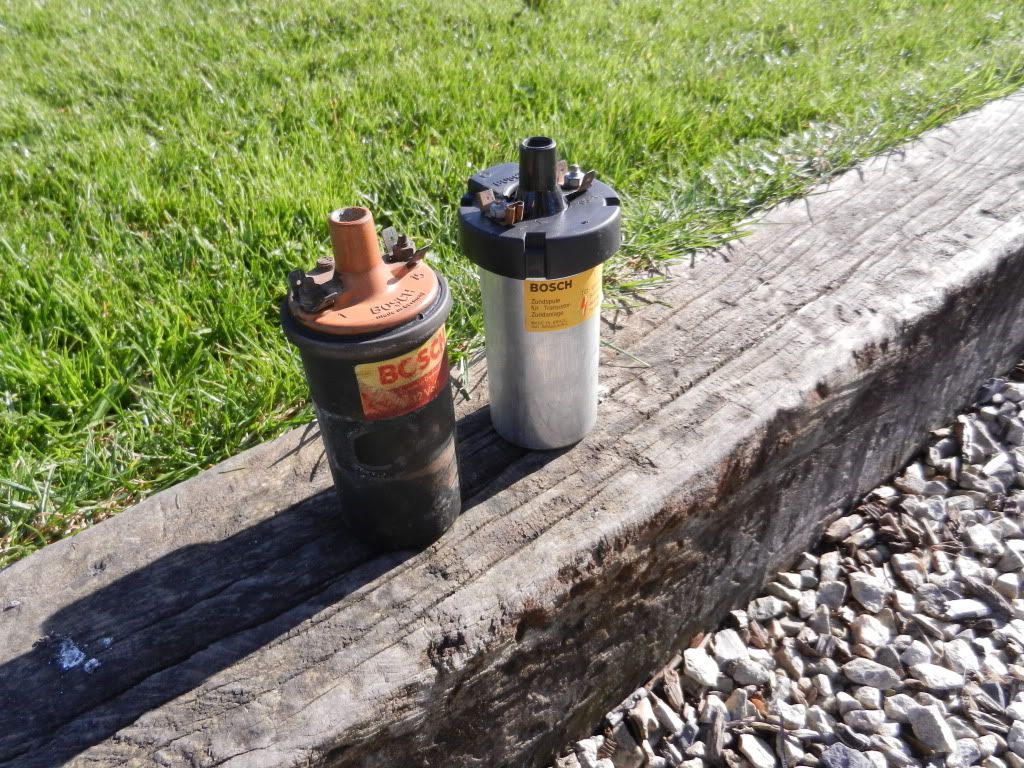

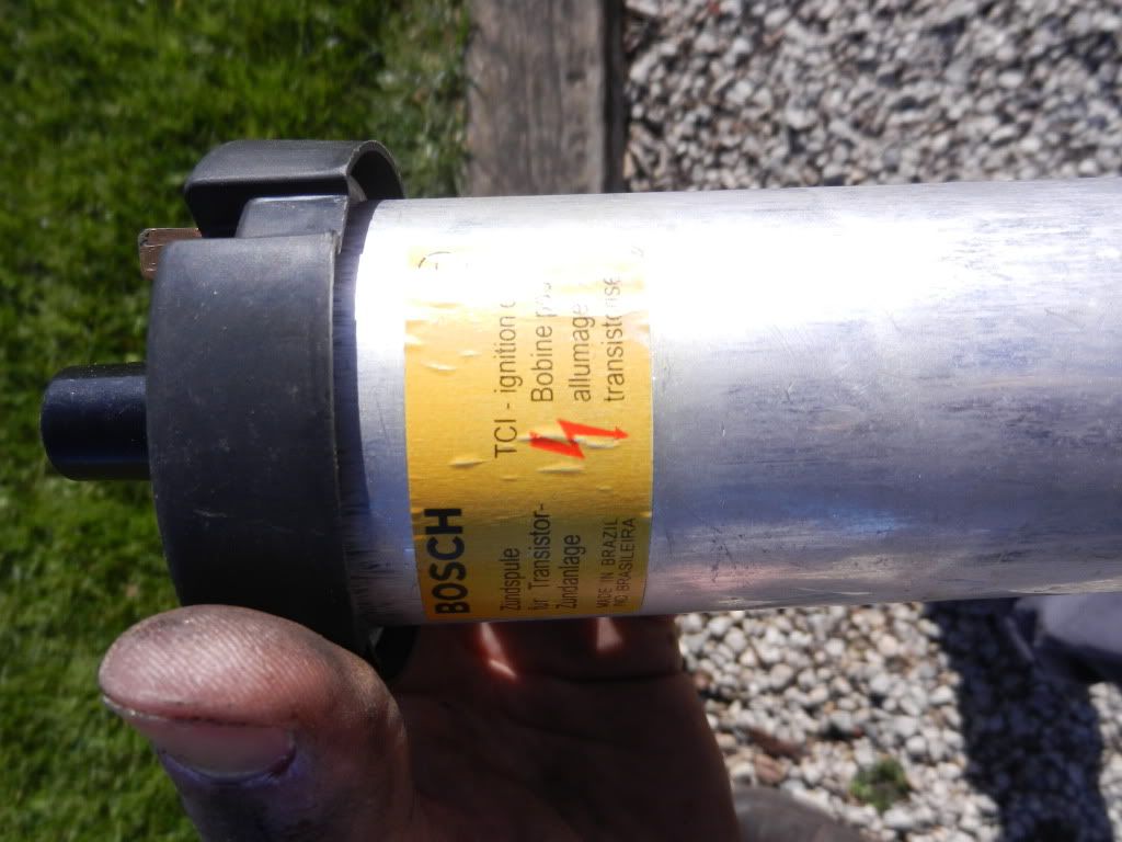

Nu heb ik nog een vraagje,aangezien de aansluiting aan de bobine ook goed geoxideerd is,zou ik deze graag vervangen.Ik heb nog een splinternieuw exemplaar liggen van vroeger(koste me 140 euro :shock ),ook van bosch,maar wel een zwaarder type volgens mij(was voor een v8 bestemd).Zou ik deze gewoon mogen plaatsen,of help ik hiermee mijn contactpunten om zeep?Op de sticker staat 'for transistor ignition',maar is een 12 volt bobine niet bijna altijd gelijk?Ik heb al verschillende dingen gehoord,zowel dat het mag,als dat ik het beter niet doe...hebben jullie hier ervaring mee?Ik weet het gewoon graag zeker...

Posts: 12159
Re: even voorstellen + inhouden?
Je kan ze niet zomaar omwisselen. Inderdaad heb je de mogelijkheid om ontstekingsdelen te beschadigen. De primaire en secundaire windingen zijn zodanig opgebouwd. Dat zo'n oxidatie een probleem met je bougies kunnen geven is in ieder geval zeker.

@ peter V: bedankt voor de info,weeral iets bijgeleerd :) Het scheelt inderdaad een pak met de nieuwe bougiekabels.Niks van prestatie ofzo,maar het lijkt alsof het veel soepeler gaat.Loopt mooier,en gaat iets beter in toeren.Succes dus! ;)
