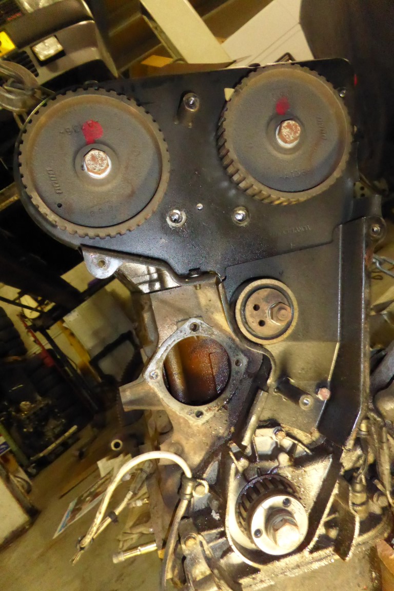

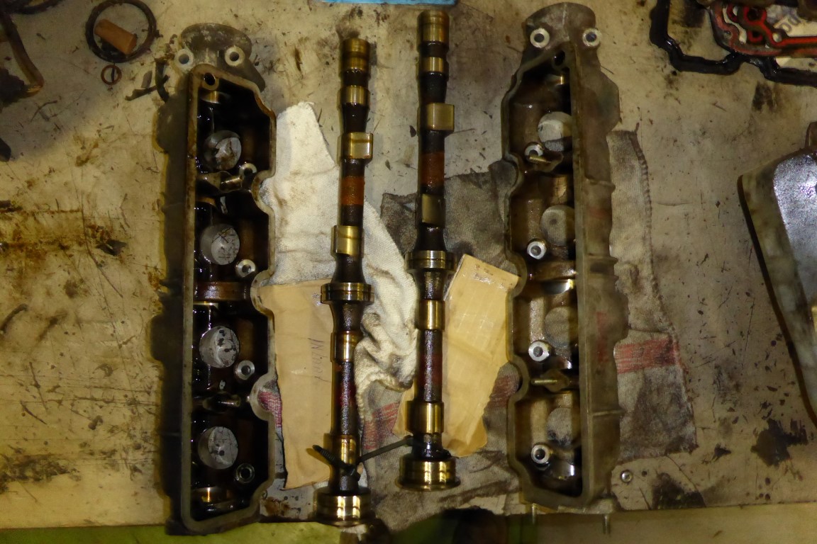

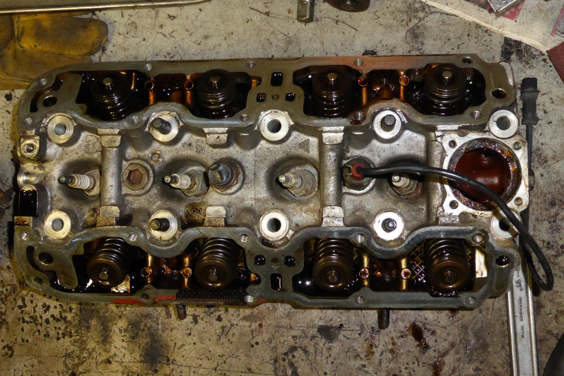

Daarna konden we de kopbouten lossen en de cilinderkop met beide nokkenashuizen losnemen. In tegenstelling tot de meeste andere acht-of twaalfkleppers heeft de Croma een dubbele bovenliggende nokkenas, een voor de vier inlaat kleppen en een voor de vier uitlaatkleppen.
De constructie van het nokkenashuis doet denken aan die van de Porsche 944. De nokkenassen zitten in een eigen huis met (vaste) stoters die van onderen worden geplaatst. De vaste stoters bevatten stelplaatjes die weer identiek zijn aan die van de S14 en de S38!! Over toevalligheden gesproken!!

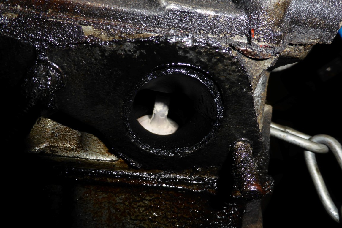

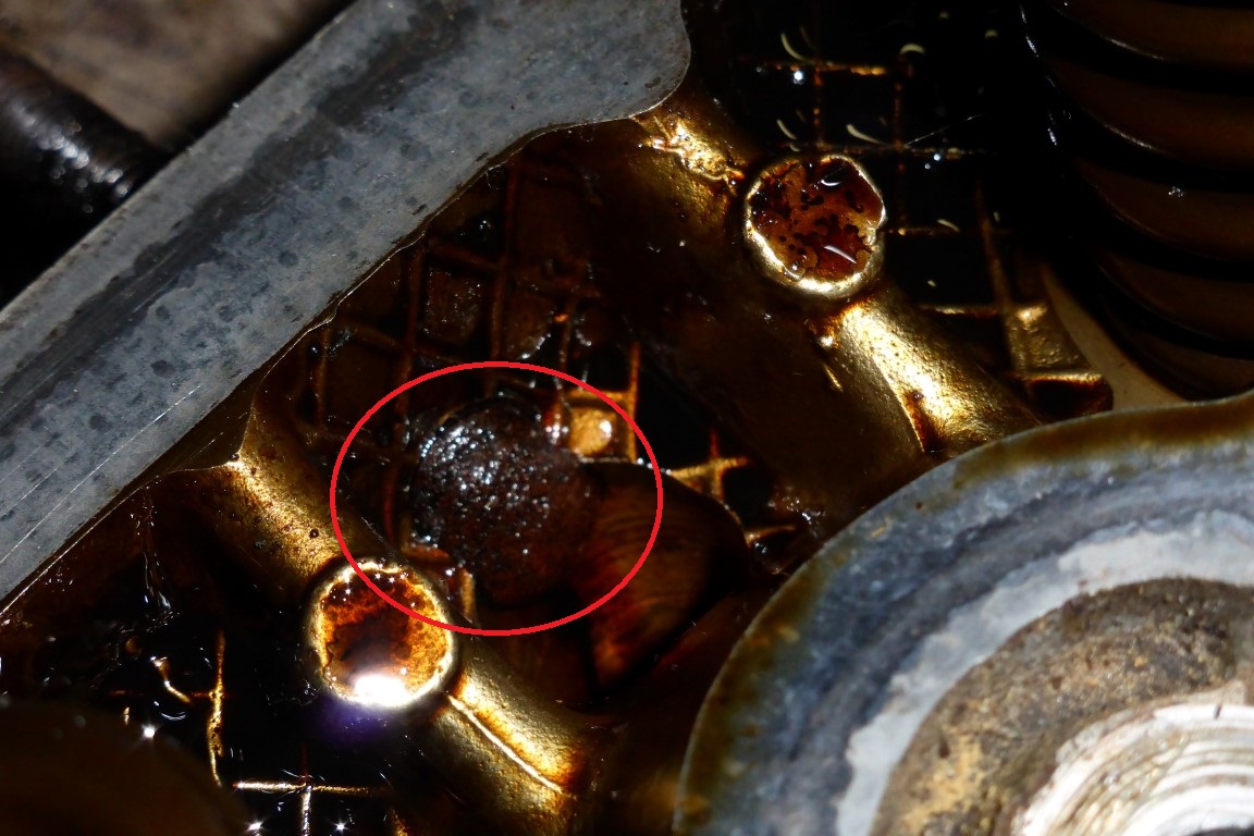

Nu de cilinderkop losligt kunnen we de oorzaak van de olielekkage bij het spruitstuk goed bekijken.

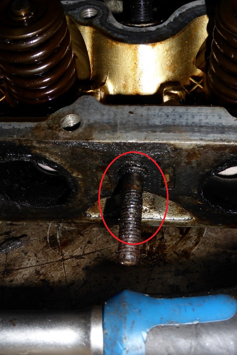

An de voorzijde valt meteen op dat een draadeind erg afwijkt van de andere 5!
Duidelijk te zien is dat er ooit een M8 helicoil is geplaatst. Dat is in het voorjaar van 1999 gebeurd toen de toenmalige garage tegen een afgebroken draadeind aanliep die ze moesten uitboren. Voor het plaatsen van de helicoil hebben we destijds i.d.d. toestemming gegeven, maar voor de dichting smurrie op de volgende foto niet.
Het goede nieuws is dat ze bij het uitboren van het gat niet een oliekanaal geraakt hebben. Deze was namelijk al open; enkel het draadeind zorgt voor de afdichting. Welke maatregel verder wordt voorgeschreven kom ik binnenkort achter wanneer ik de werkplaatshandboeken van Remond mag lenen. Het slechte nieuws is dat de helicoil loszit, hetgeen ook de olielekkage verklaart. Volgende week gaat de cilinderkop naar het revisiebedrijf; die weten vast wel een structurele oplossing te bedenken.

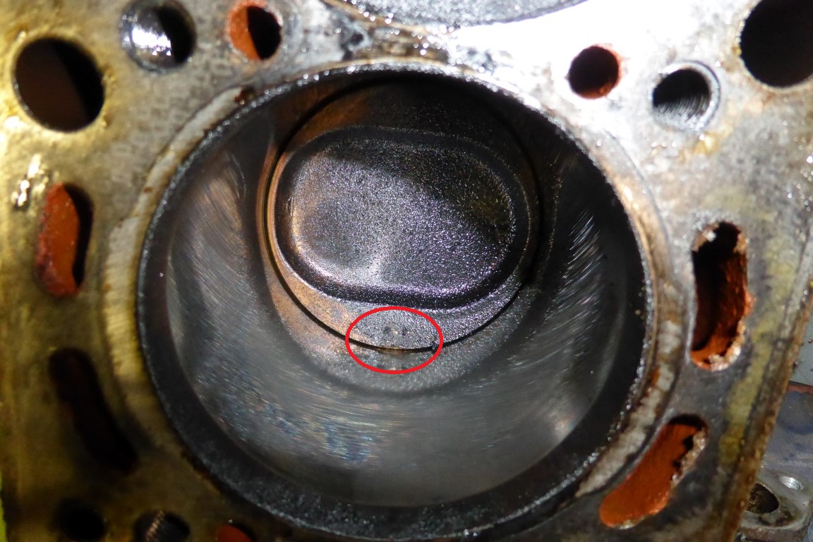

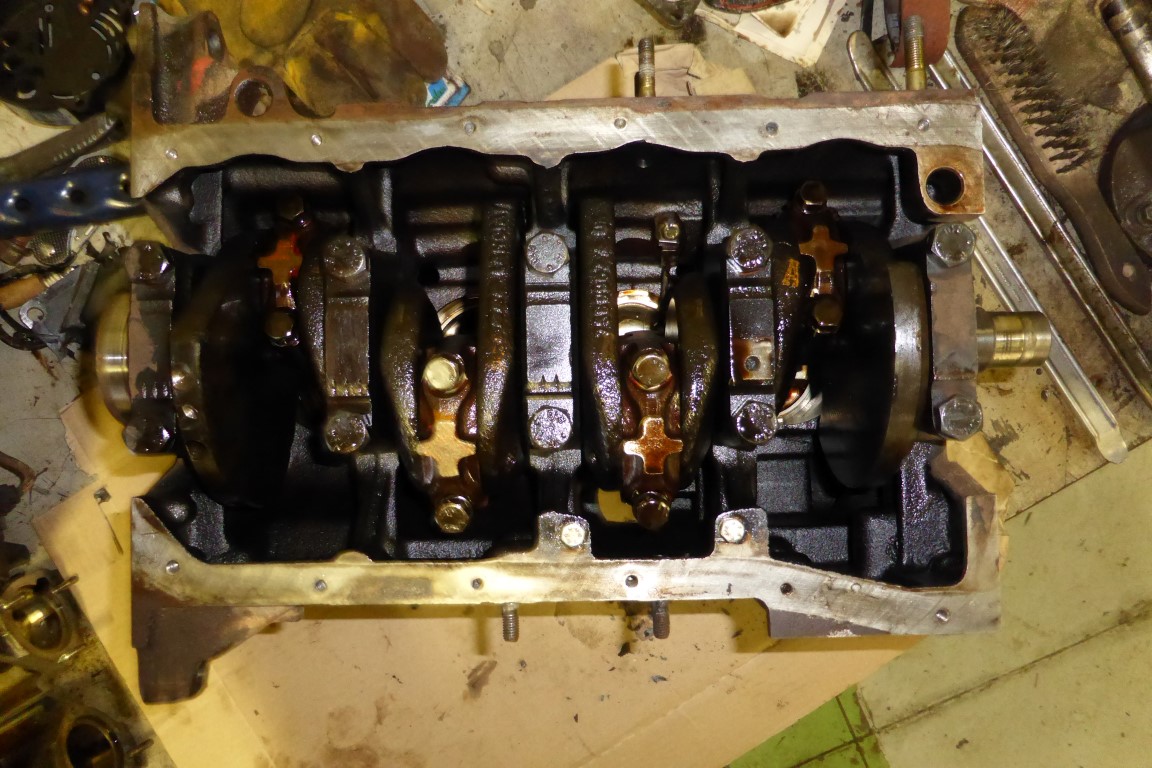

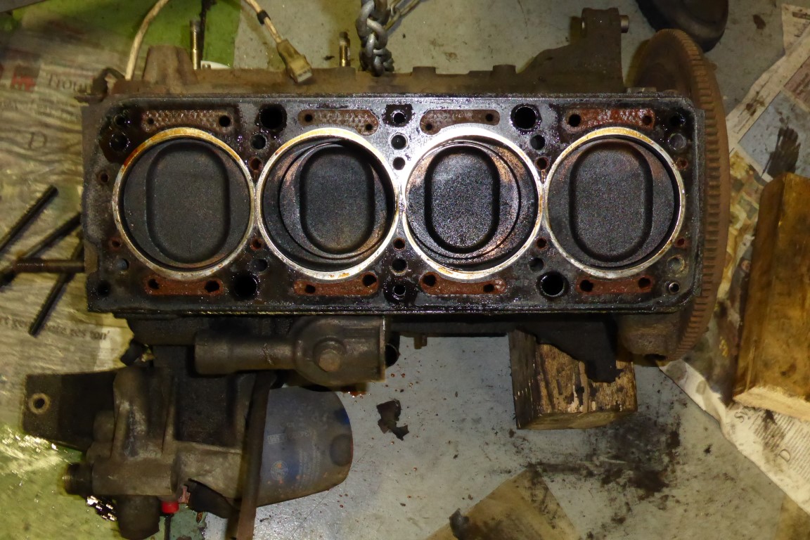

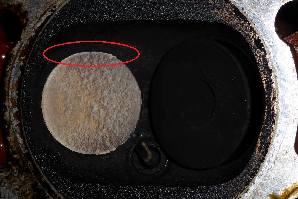

Het onder-blok is inmiddels ook behoorlijk kaal. Het hoonpatroon op de cilinderwanden is nog goed zichtbaar en ik heb geen echte slijtrand kunnen waarnemen, hetgeen een goed teken is. Wat wel opviel is de beschadiging bij de cilinderkoppakking tussen de tweede en de derde cilinders.
Deze is erg vreemd; bij ons weten is de cilinderkop namelijk nooit eerder gedemonteerd, echter we kunnen het ons ook niet voorstellen dat deze fout in de fabriek is gemaakt. De bijbehorende zuiger laat i.i.g. wel een spoor zien die erop wijst dat de zuiger in aanraking met de koppakking is geweest, maar de cilinderwand heeft er niets van geleden.

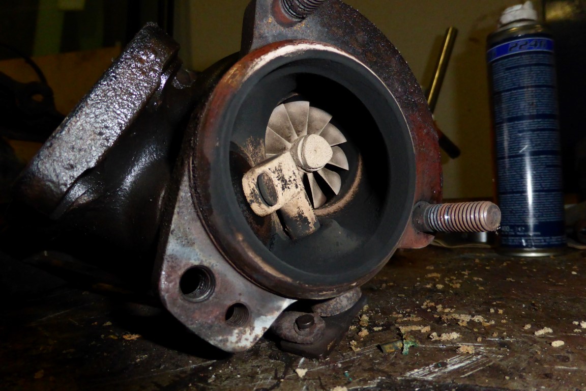

De turbo is inmiddels ook ver genoeg gestript en ligt klaar voor verzending naar C&E in Amersfoort.
Het uitlaatschoepenwiel ziet er i.t.t. het inlaatschoepenwiel wel goed uit.

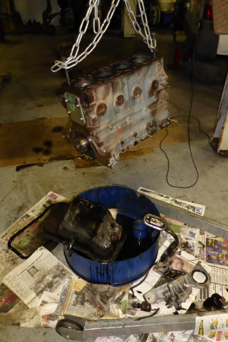

Morgen gaan we het onderblok verder strippen….. wordt vervolgd.

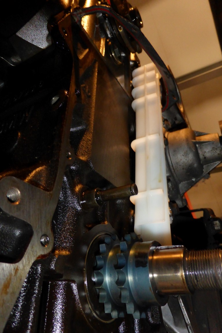

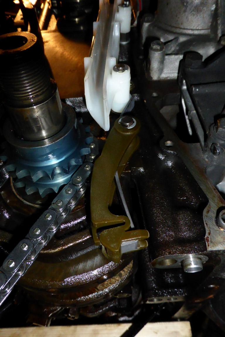

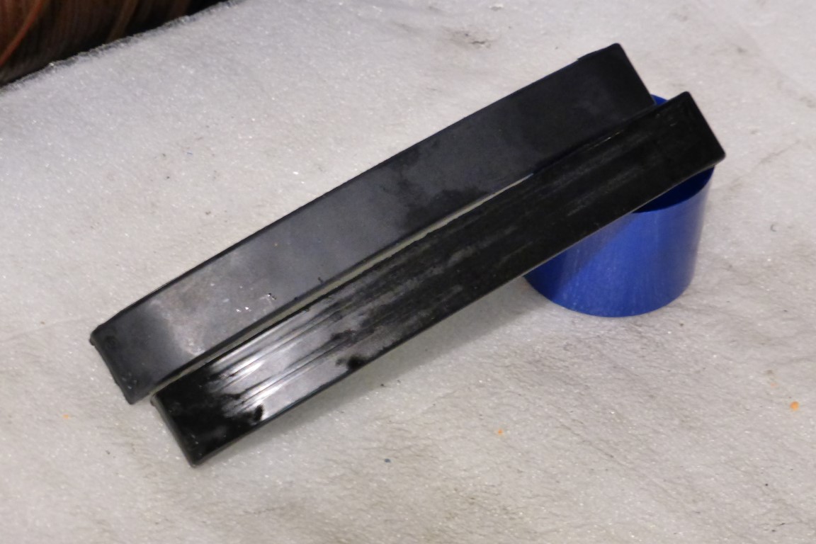

Als eerste hebben we de kunststof geleiderail geplaatst. Deze zit op twee studs die ieder in het blok geschroefd worden. De onderste stud wordt voorzien van een witte lagerbus waartegen later het spanstuk voor de oliepomp ketting wordt gespannen. De geleiderail nog niet borgen! Dat gebeurt pas als het spanstuk voor de oliepomp ketting is gemonteerd.
Note: In principe is het plaatsen van de kunststof geleiderail kinderlijk eenvoudig, met name als de cilinderkop gedemonteerd is. Echter, als dat niet het geval is, zit het uitstekende deel van de cilinderkoppakking in de weg. Het is onmogelijk om de geleiderail te plaatsen zonder dit uitstekende deel op te rekken. Dat fixen we later wel weer, desnoods door het plaatsen van een nieuwe cilinderkoppakking (LOL).

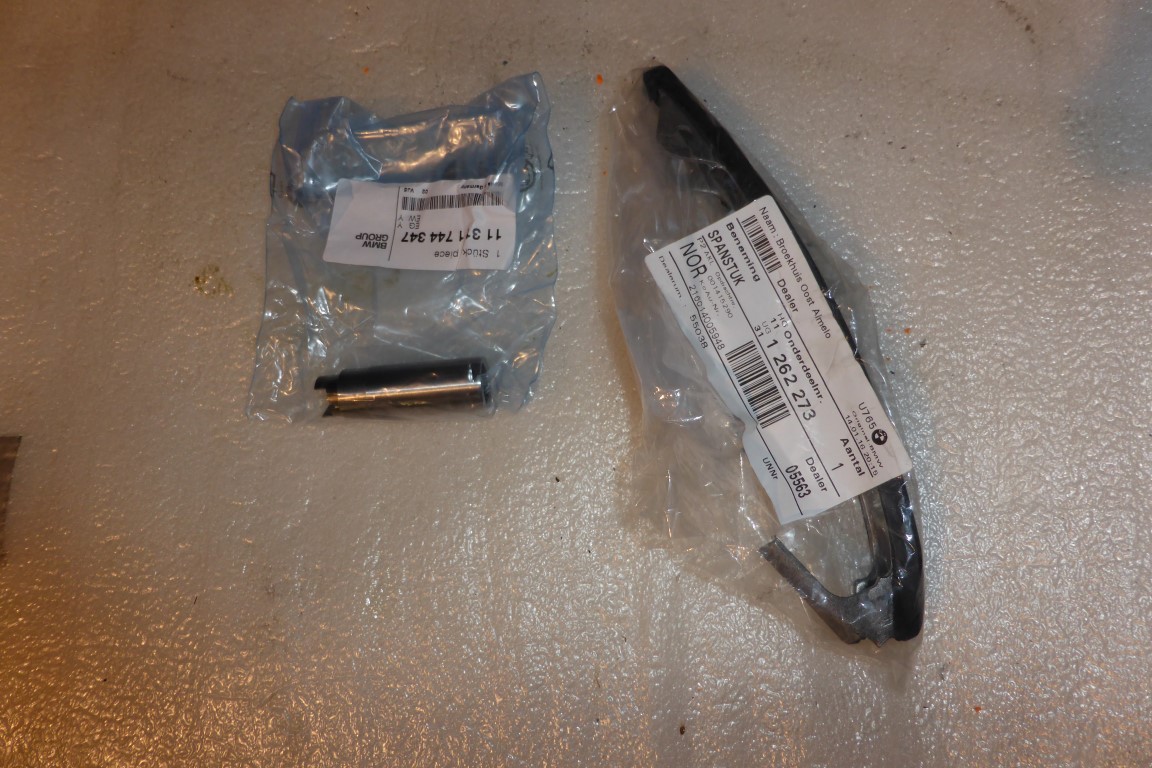

Daarna wordt het nieuwe spanstuk gemonteerd (deze stond lang in backorder). Ondanks dat de oude niet versleten was, is het verschil tussen oud-en nieuw goed te zien.
Montage van het nieuwe spanstuk voor de distributieketting is eveneens appeltje-eitje.
De beide kettingen hebben inmiddels een week of vijf in de minerale olie liggen te weken. Daardoor zijn alle rollers en link-pinnetjes mooi doorweekt in de olie waardoor de slijtage bij het voor de eerste keer ronddraaien van de motor minimaal zal zijn.
Als eerste wordt de ketting voor de oliepomp geplaatst direct gevolgd door het spanstuk voor deze ketting. Voor het plaatsten van het spanstuk moet de witte geleiderail iets gelift worden. Daarna kan deze net als de beide spanstukken met de circlipjes geborgd worden.
Vijf minuutjes later zit ook de distributieketting zelf op zijn plek!!

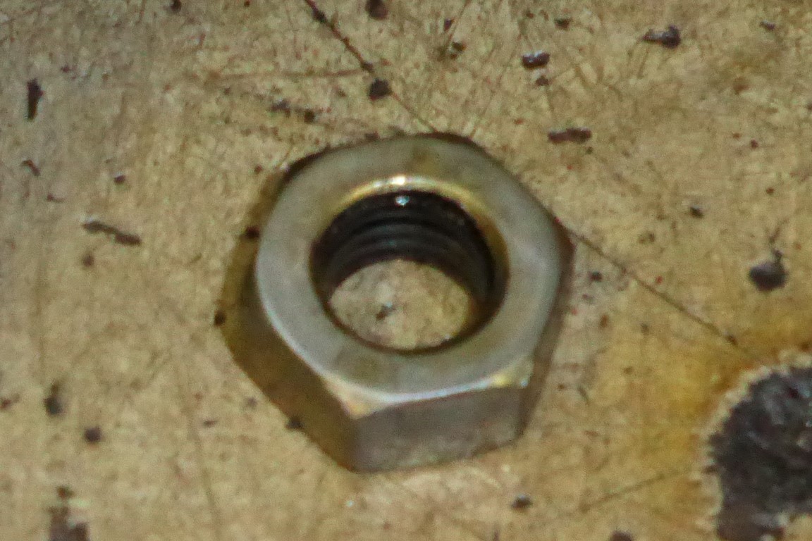

Eens, Ite. Ik verbaas me over een losse moer in de carterpan.waarom laat je alleen die ene klep vervangen en niet alle 4? De kosten zijn verwaarloosbaar, nu je de boel toch open hebt.
- Posts: 3142
De moer kwestie is voor mij de aanleiding op toch maar eens te reageren op dit topic waar technische kwesties en handelingen aan de tand gevoeld worden en met veel oog voor detail en passie beschreven worden. Chapeau Raymond, erg leuk om dit allemaal zo te volgen.
Deze zeer gedetailleerde beschrijvingen motiveren de lezer naar het zoeken van een onvolkomenheid of onwaarheid, en die zitten er volgens mij toch wel in.
In onderstaand stukje (twee pagina's terug) wordt beweert dat alle kleppen gesloten zijn als de nokkenas op TDC staat, bij een 4 cilinder 4 takt lijnmotor klopt dit natuurlijk wel, maar bij deze 6 cilinder motoren zeker niet.
KNIP
Terug naar de moer, wat ik mij afvraag is, hoe is deze moer in het blok gekomen? Je zou denken via de distributie erin laten vallen, maar dat is hier onmogelijk. Met de kop van het blok zie ik nergens een gat dat groot genoeg is voor deze moer. Of is de pan met de moer erin er zo tegenaan geschroefd?
Al met al zal het geen schade aangericht hebben lijkt mij.
Ik heb ooit eens een steek/ringsleutel terug gevonden in een Peugeot 304 blok, deze sleutel was wel via de distributie naar beneden gekukeld en heeft er jaren gezellig tussen de ketting en het huis klem gezeten, de sleutel zelf had meer schade opgelopen dan het blok, volgens mij was het een 17mm sleutel.

Hoi Ite en Koos,

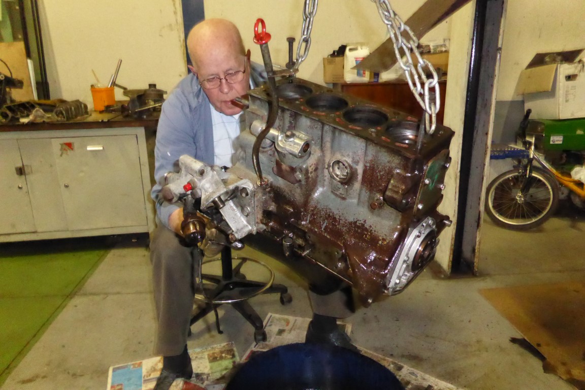

Ik heb vandaag het blok even op zijn kop op de werkbank gezet en gekeken waar die M8 bout vandaan kan komen...... en ik heb gewoon geen flauw idee?!
Maar een ding is zeker, in de tijd dat we de i.e. turbo in gebruik hadden vertrouwden we in de loop der jaren op de professionaliteit van een aantal garages, immers in die tijd dachten wij er niet eens aan om zelf aan onze auto’s te sleutelen. Destijds was de Croma geen makkelijke auto, ook niet bij een tweetal Fiat dealers ….. die tot circa 1991 meerdere keren geprobeerd een commerciële oplossing te zoeken voor de problemen, maar die waren financieel nooit interessant. Daarbij kwam dat Fiat Nederland nooit de verantwoording nam wat e.e.a. niet makkelijker maakte. Een aantal illusies armer hebben we medio 1991 de Fiat organisatie adieu gezegd te faveure van plaatselijke garages (in de loop der tijd drie).
Het gaat te ver om deze te generaliseren, maar een aantal feiten kunnen we hard koppelen aan een tweetal garages voor wie achteraf gezien de Lampredi Twin-cam toch wel teveel geheimen had. Toegegeven, een afgebroken draadeind van het spruitstuk kan iedereen gebeuren, maar het is de wijze hoe je ermee omgaat. Een voor de klant beste oplossing is blijkbaar teveel gevraagd als het geld kost. Lang verhaal kort; dat voorval heeft ons geleerd dat we er veel meer bovenop moeten gaan zitten.
