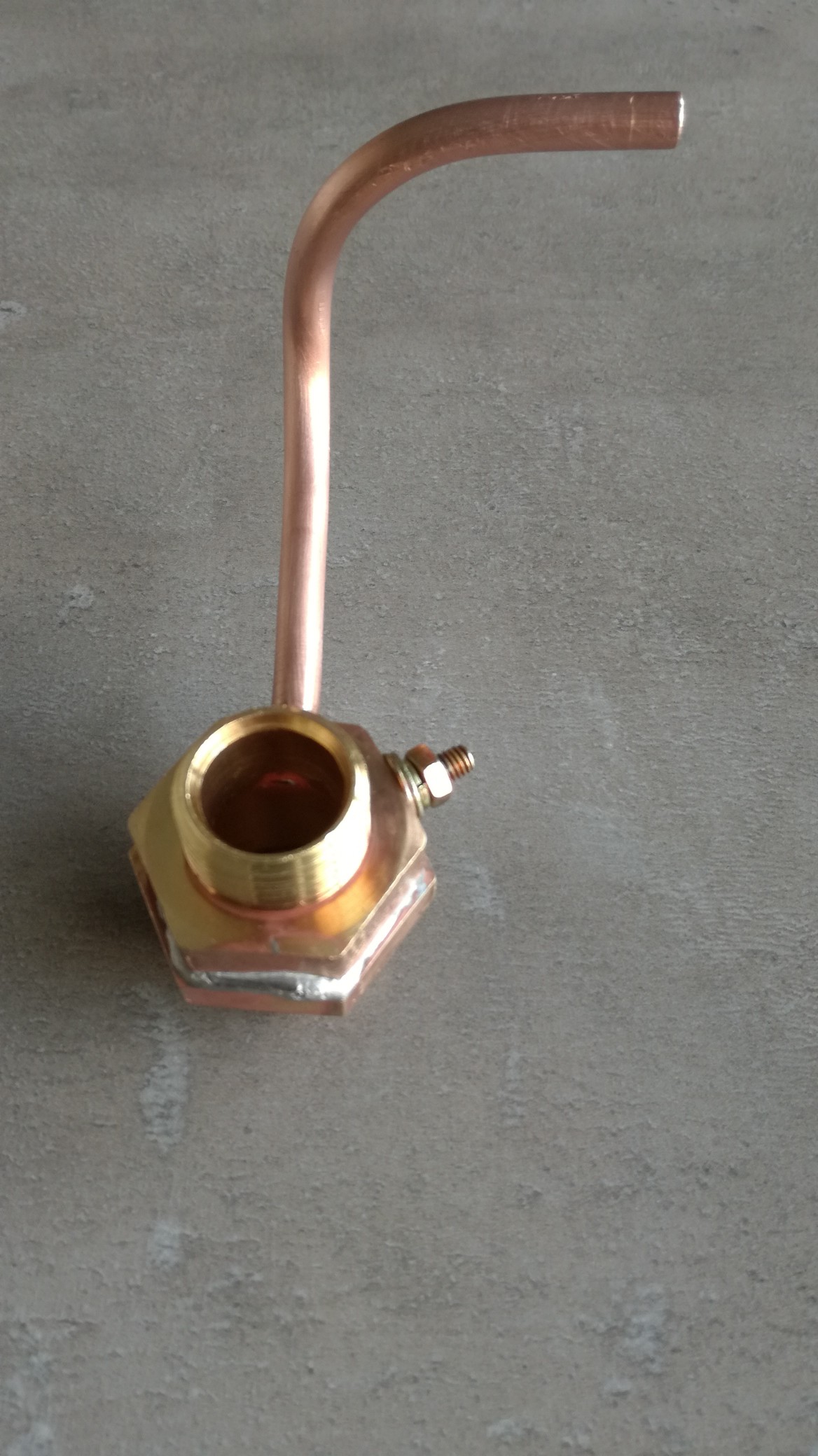

Tankbeluchting probleem is opgelost, ik heb een 6mm pijpje in het puntstuk van de capacitieve tanksensor gesoldeerd, het puntstuk komt toevallig in het hoogste deel van de tank, prima plek voor ont/beluchting dus.
Vanaf het pijpje gaat er straks een slangetje naar het reeds aanwezige expansie tankje waar nu ook de be/ontluchting van de huidige tank op zit.
zo is het pijpje erin gesoldeerd:

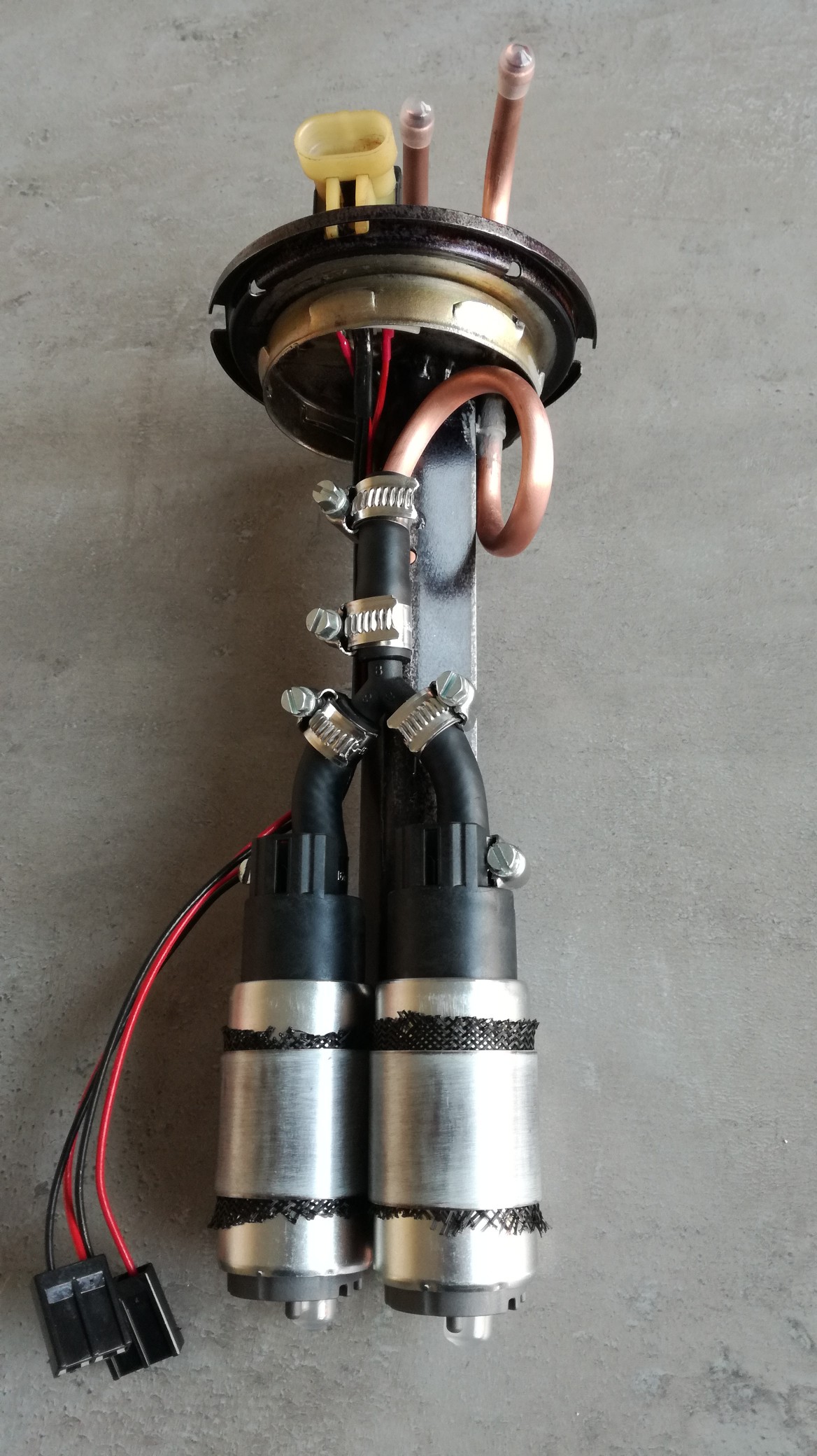

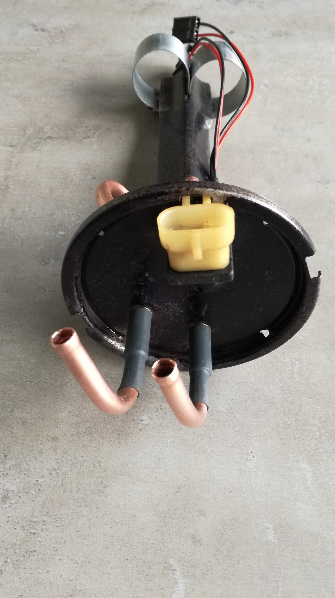

Ook het leidingwerk voor de dubbele pomp setup is klaar, het past allemaal net en gaat precies door het appendage gat.
Ik heb 8mm koperen leidingkjes gebruikt, geen cunifer zoals de reeds vernieuwde brandstof leidingen onder de auto. Cunifer is veel moeilijker te buigen, maar wel veel sterker dan koper, maar achter in de kofferruimte zijn de brandstofleidingen goed beschermd en dan is koper prima.
De koperen aanvoer en retour leiding zitten in de oude aanvoer en retourleiding verlijmd met "J-B weld" de passing is erg nauw en over voldoende lengte gevuld met deze 2 componenten lijm. Dat gaat echt nooit meer los en deze lijm is benzine bestendig.
in de aanvoer leiding heb ik een krul moeten maken om niet te laag uit te komen:
de retour leiding zit mooi achter de pompklemmen geklemd:
En toen ontstond er een gevecht met korte stugge benzine slangen, slangeklemmen en een Y verbinder, het past allemaal maar net, de pompjes zelf zijn voorzien van zogenaamde "check valves", die zorgen ervoor dat benzine alleen in voorwaartse richting kan stromen, in dit geval als er maar 1 pomp draait is het niet de bedoeling dat de benzine door het Y stuk en de andere pomp weer direct terug stroomt , daarvoor zorgen deze " check valves", te vergelijken met ventielen op je auto wiel :

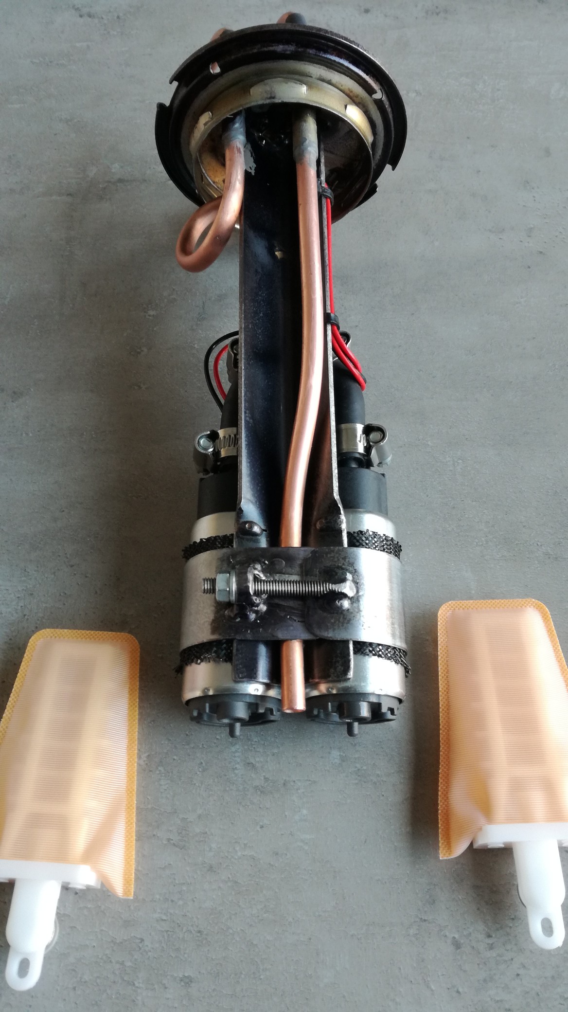

na een keer controle of de hele handel nog door het appendage gat paste zijn de electrische connectoren aangesloten:

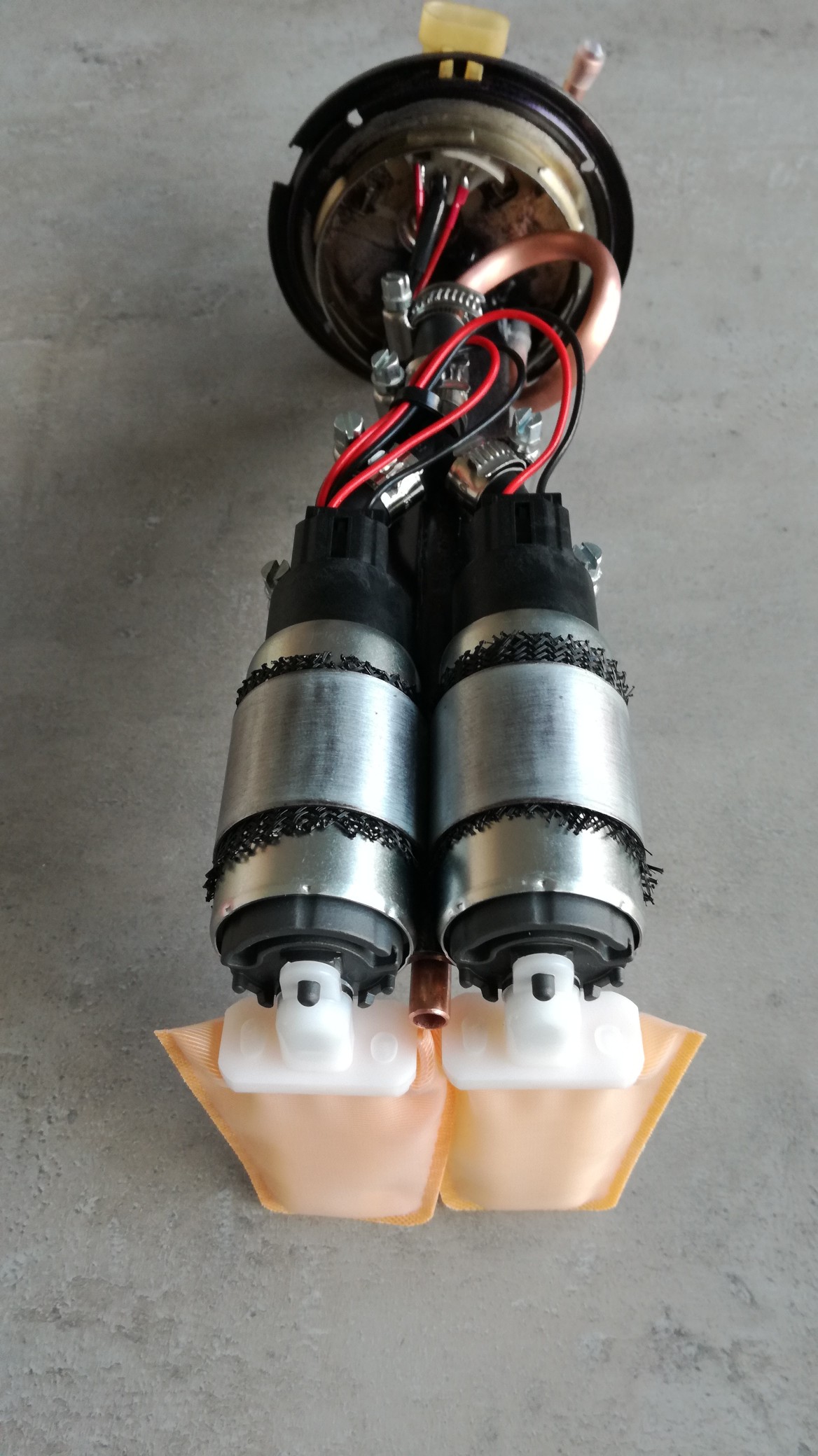

en toen werd het tijd de aanzuig filters op de pompen te zetten:
helaas is het niet mogelijk een foto te maken van deze pomp assembly geïnstalleerd in de tank. Door het vul gat kan ik de pompen wel zien, maar het gat is te klein voor een camera doorheen te steken.

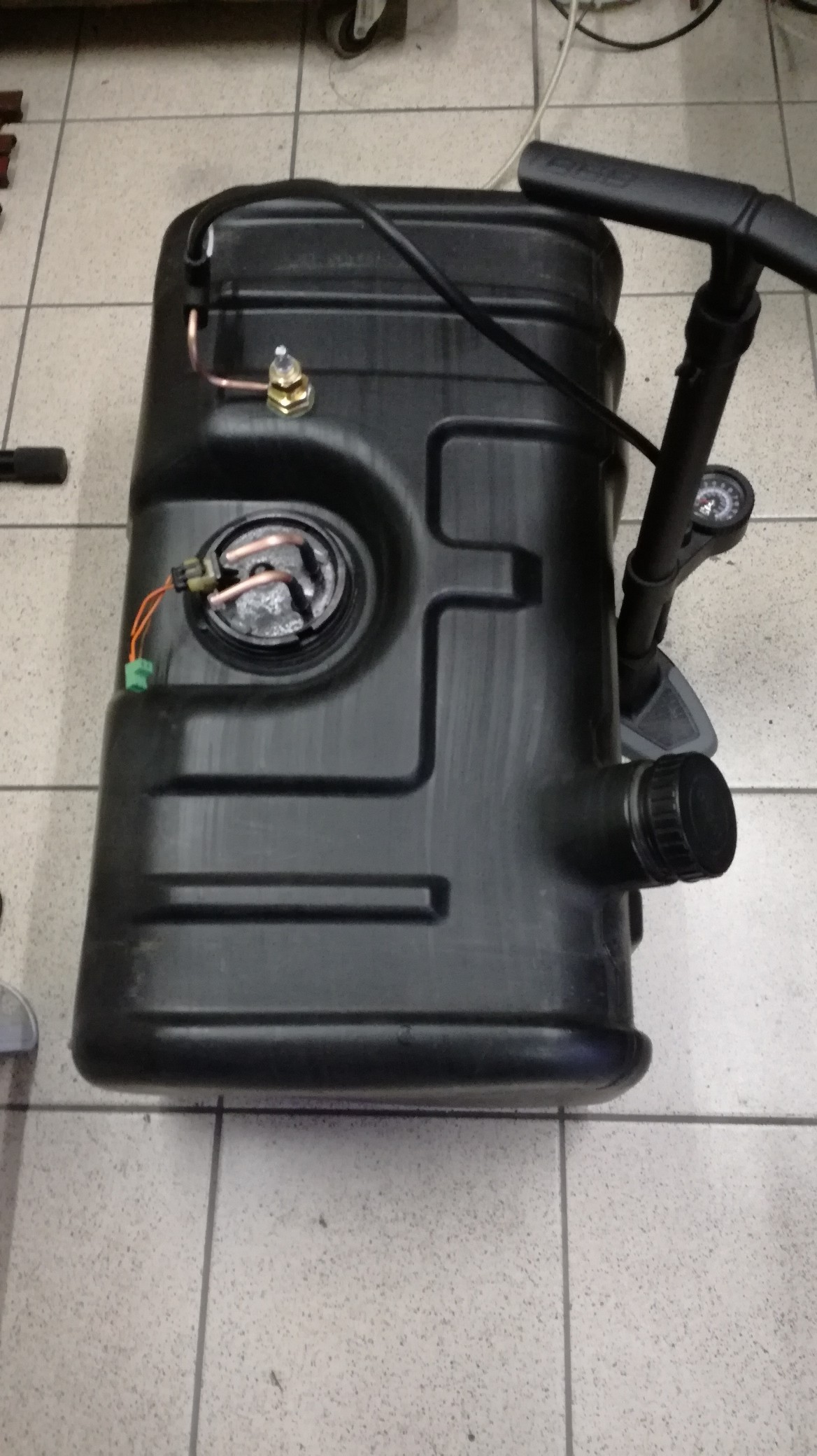

Het is mij toch gelukt een plaatje te schieten door de vul opening, je ziet de aanzuigfilters netjes in het verlaagde deel van de tank hangen:
alles moet natuurlijk dicht zijn, daarom de tank op druk gezet en kijken of hij op druk blijft. hoorbaar in ieder geval geen drukverlies, de aan en afvoer aansluitingen zijn voorzien van transparante afsluiters:
