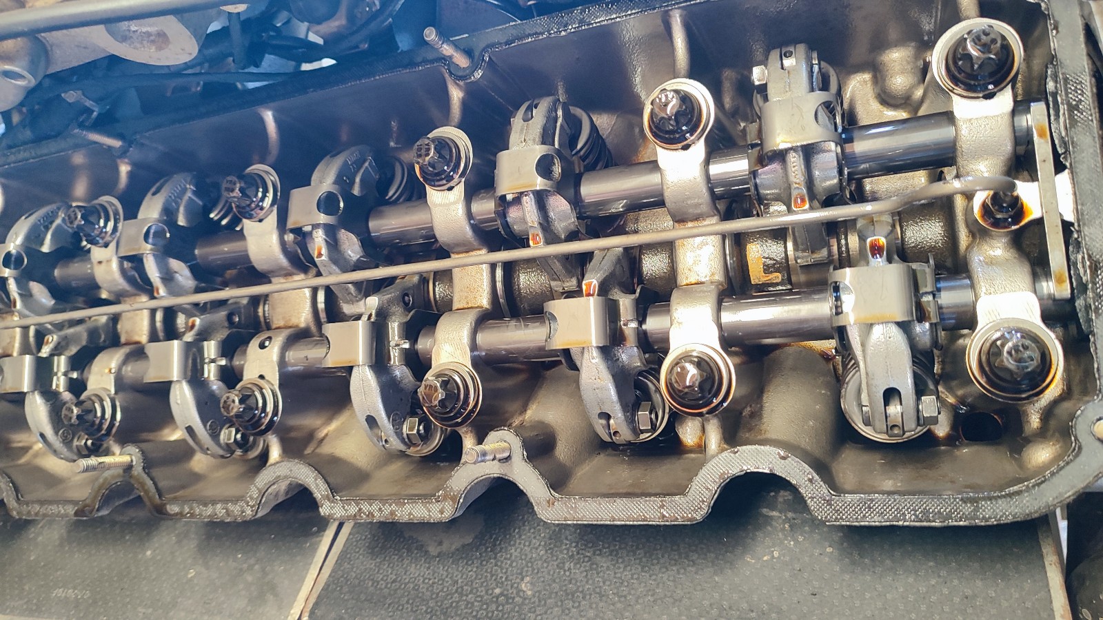

Revisie motortje ligt er nu 4 jaar en 22000 km in.
Er is inmiddels wel een lichte tik hoorbaar, het typische kleppentrein tikje, dus dekseltje maar eens lichten en klepspeling controleren voordat ik de jaarlijkse olieververs beurt uit voer:
Wat zich onder het deksel laat aanblikken maakt mij in ieder geval blij, 0,0 koolaanslag, brandschoon. :cheers
Een beter leven kan een M20B20 zich natuurlijk ook niet wensen, geen korte stukjes, geen sloom gesukkel, en altijd een perfect dieet van euro95 E10 en de juiste hoeveelheid lucht erbij, dat aangestoken wordt met een krachtige vonk.
Alle klepppen op inlaat nr 5 na lieten de 0,2 voelermaat er wel tussen maar 0,25 werd niet toegelaten.
Inlaat 5 liet 0,25 gemakkelijk toe, dus alleen die heb ik bij hoeven stellen naar 0,2mm.
Voor de zekerheid heb ik de oliesproeier buis er even uit gehaald en gecontroleerd op een eventuele verstopping boven cylinder 5, zekere voor het onzekere zullen we maar zeggen.
Daarna kon het zaakje weer dicht met een nieuw pakkinkje uiteraard.

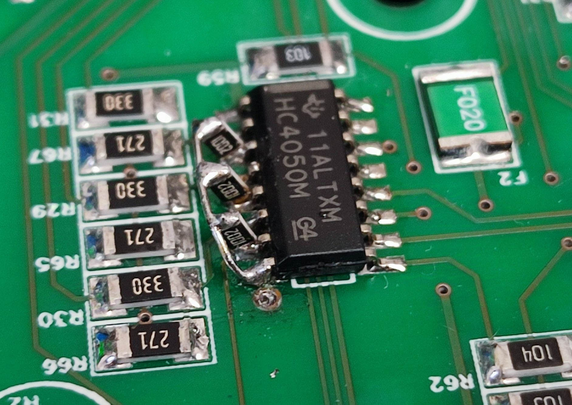

Het backfire probleem dat zich in het voorjaar voorgedaan heeft, is ons afgelopen zomer nog twee maal overkomen, en telkens nadat de auto een paar uur in de zon had staan bakken. En elke keer een paar los gesloten slangen als gevolg.
Dus benzinedamp uit de tank die zich in het inlaatraject verzameld had door het (functionerende) evap systeem, werd bij op contact zetten tot ontploffing gebracht.
Om één of andere reden ontstaat er dus bij het op contact zetten direct een vonk op de bougies, waarschijnlijk sinds de aanpassing naar bobine met ingebouwde drivers.
Dus heb ik een ontwerpfout in de nieuwe ECU's gemaakt, en een studie hiernaar bevestigd dit ook. Namelijk tijdens de opstart fase van de micro controller zijn de uitgangen nog niet als uitgang gedefinieerd, en zijn dan hoogohmig, dit duurt enkele tientallen milliseconden.
De gebruikte driver in de ECU die tussen micro controller en de bobine drivers zit, maakt zijn uitgang hoog als de ingang hoogohmig is. Hierin zit dus mijn design fout.
Hierop heb ik inmiddels een modificatie gemaakt met pull-down weerstanden, jammer dat dit nodig was, ik hoopte eigenlijk niet meer te hoeven gaan rommelen in de nieuwe ECU's.
Hier staan de 3 pull down weerstanden direct op de ingang pootjes van de driverchip gesoldeerd, niet heel elegant, maar het werkt wel.
