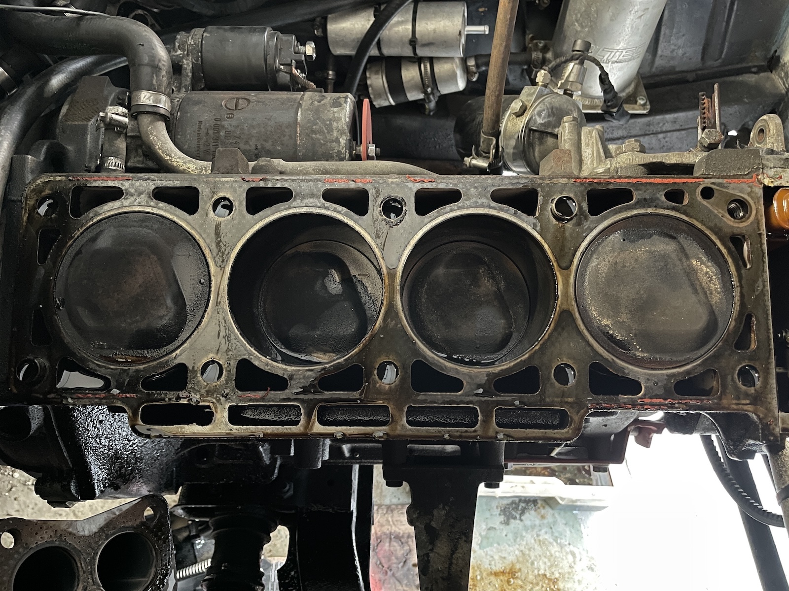

En toen was er de dag dat ik meer koelvloeistof verbruikte dan benzine. Ook de dag trouwens dat ik met een nieuwe opdracht ging beginnen dus snelsnel de auto klaar gemaakt voor APK die middag. De dag erna was ik nog vrij dus als er iets aan de hand zou zijn, zou ik dat dan nog kunnen verhelpen. Gelukkig was er niets aan de hand, ondanks al het water dat uit de pijp kwam. Die lucht was echt niet te harden.
Ik heb er toen zo’n pil ingegoten om kleine gaatjes mee dicht te maken en waarempel! Dat werkte ook nog. Het was zeker niet de bedoeling om daar heel lang mee door te rijden, maar ik wilde wel de zomer overbruggen.
Dat ging best, tot het veertig graden werd en het koelsysteem wel heel erg op de proef werd gesteld. Dat was het einde van de pil. Het los was bezegeld, er viel niet meer mee te rijden, dus dan kon ik net zo goed de kop eraf trekken.
Het plan was dus om in compressie omhoog te gaan door een dunnere koppakking toe te passen. Ik zat al op 1:10, maar door de nokkenas blijft daar minder van over. Bij mij sluit de inlaatklep pas op 256graden na het bovenste dode punt, wat toch wel veel is na het einde van de vulslag op 180graden. Daardoor is de dynamische compressie nooit die 1:10. Ik durfde daarom wel naar 1:11 te gaan door een koppakking van 0.68mm te bestellen.

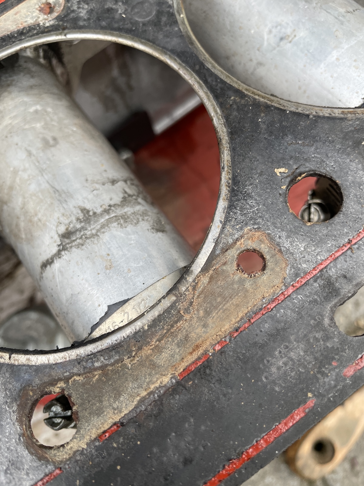

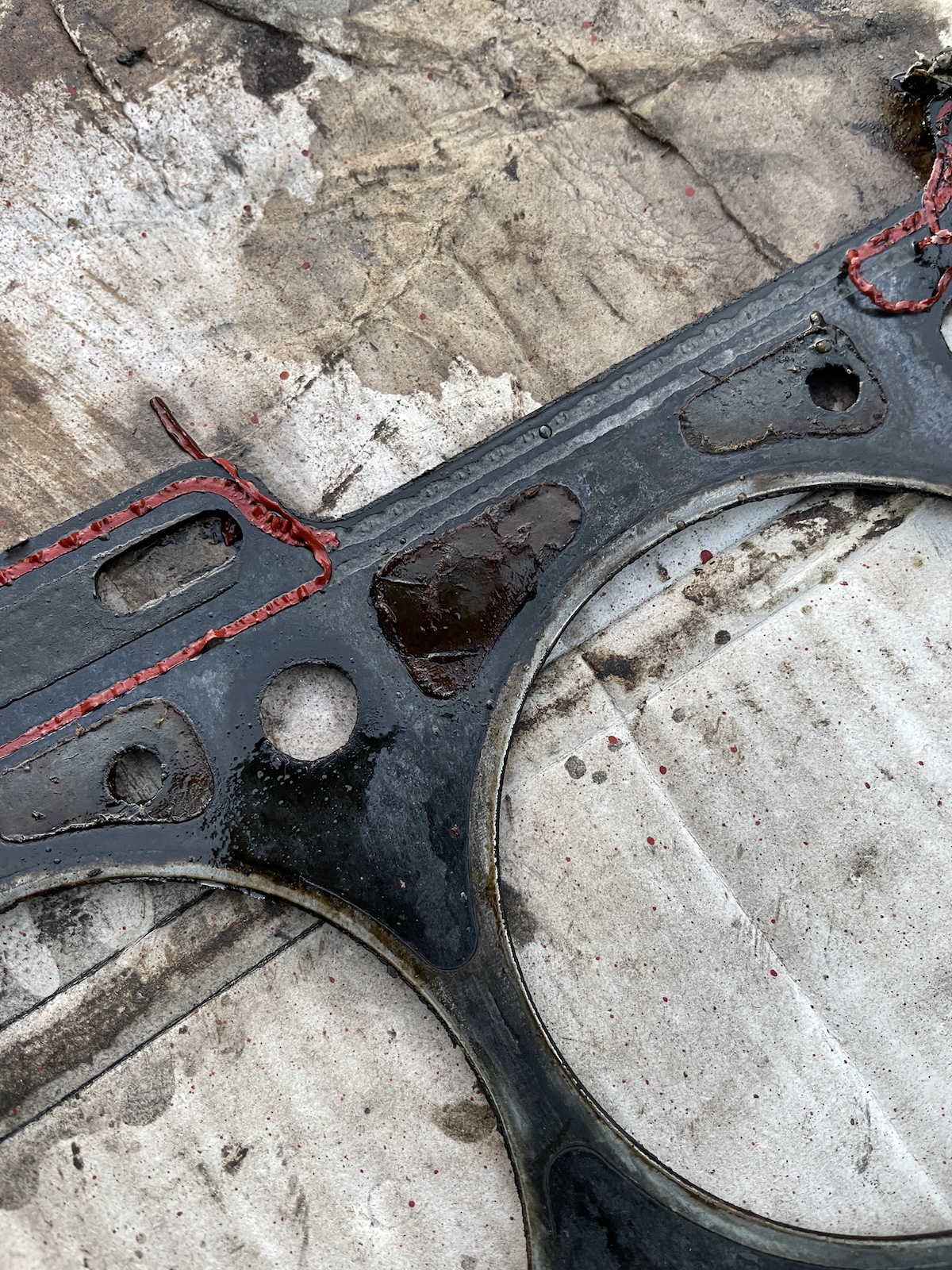

Totdat die kop eraf ging. Wat een ellende zeg.
De Elring van een ton en 7.5jaar was helemaal gaar.
En ook de galerijen in de kop. Ik heb wat terug proberen te kijken op de oude foto’s en toen waren die er ook al niet best aan toe. Maar nu zijn de vlakjes wel heel dun geworden. En kijk je beter… Dan is het wel duidelijk waar het water erdoor is gebroken.

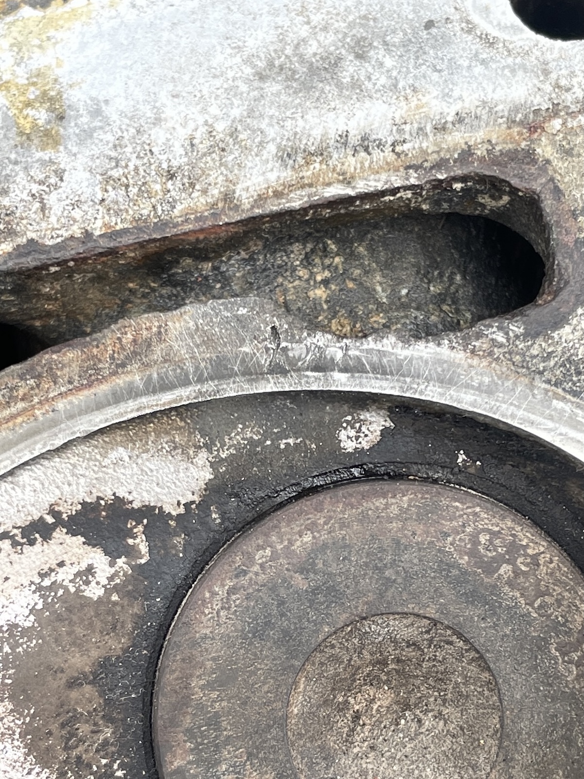

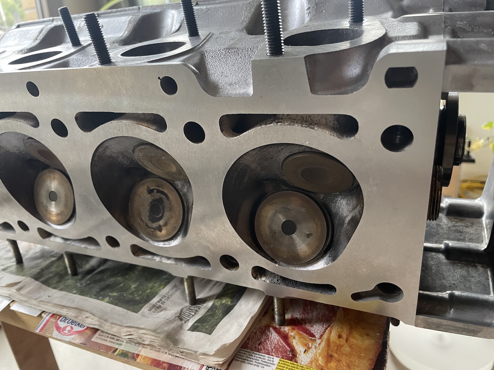

Deze kop ging de strijd dus niet meer winnen en dus ben ik de reservekop in orde gaan maken. Helemaal kaal, helemaal schoon. Op het passingvlak zat een buts, dus deze kop moest gevlakt gaan worden. Puik werk, maar het had een tiende minder gemogen. Er is drietiende van de kop afgegaan en zo kom ik wel in de buurt van S54-compressies: 1:11.5. Misschien een beetje teveel van het goede, maar we zullen het zien. Ik heb natuurlijk alle invloed op de ontsteking, maar helemaal met twee vingers in de neus gaat het niet.
Is het een doel? Is het een wens? Is het omdat het kan? Het blokje moet voorheen op een 90pk/l gezeten hebben. Tien jaar geleden heb ik het na die malle trip vanuit Zweden naar de Eifel, een S14-light genoemd. De 2.3l zaten op 87pk/l en de 2.0 op 96. Het lijkt me wel ‘grappig’ om op 100pk/l uit te komen met eigenlijk weinig bijzondere delen. 180pk uit een atmosferische 1.8, ik vind het wel een leuk feitje.
Nadat de kop eraf was, ging de carterpan er onderuit omdat de zuigers er ook uit moesten. De kop komt zover naar beneden en de Schrick 292 heeft zoveel lift, dat de kleppen de zuiger inhalen. Tijdens de eerste paar graden beweging na het bovenste dode punt, beweegt de zuiger maar een paar honderdste van een millimeter, terwijl de klep dan juist met een noodgang wordt geopend. Daarnaast wil ik met het nokkenastandwiel op 2 graden vervroeging uitkomen voor wat meer koppel, waardoor de klep nog verder open is, wanneer de zuiger eindelijk eens naar beneden gaat.
Maar zover was het nog niet, eerst de boel eens ontmantelen. De schaaltjes hebben echt hun beste tijd gehad. Geen overdreven lagen weggesleten, maar wel wat hogetoerenartefacten. Zeker niet verstandig om hier nog een ton mee door te rijden op deze manier. De vlekken zijn remmenreiniger.
Dan die hogetoerenartefacten. Ik rijd met de Mobil 5W50 en die is ook door de hoge temperatuur, ik denk toen tijdens het jagen met een kudde Porsches, wel heel dun geworden. Maar ik heb ook hele stukken uren achter elkaar 160 gebeukt met 5000toeren. Een 10W60 is aan het begin wat dikker maar blijft bij hogere temperaturen wat stabieler dan een 5W50. Ik heb nog een rondje 5W50 staan, maar ik denk dat ik daarna op 10W60 overga.

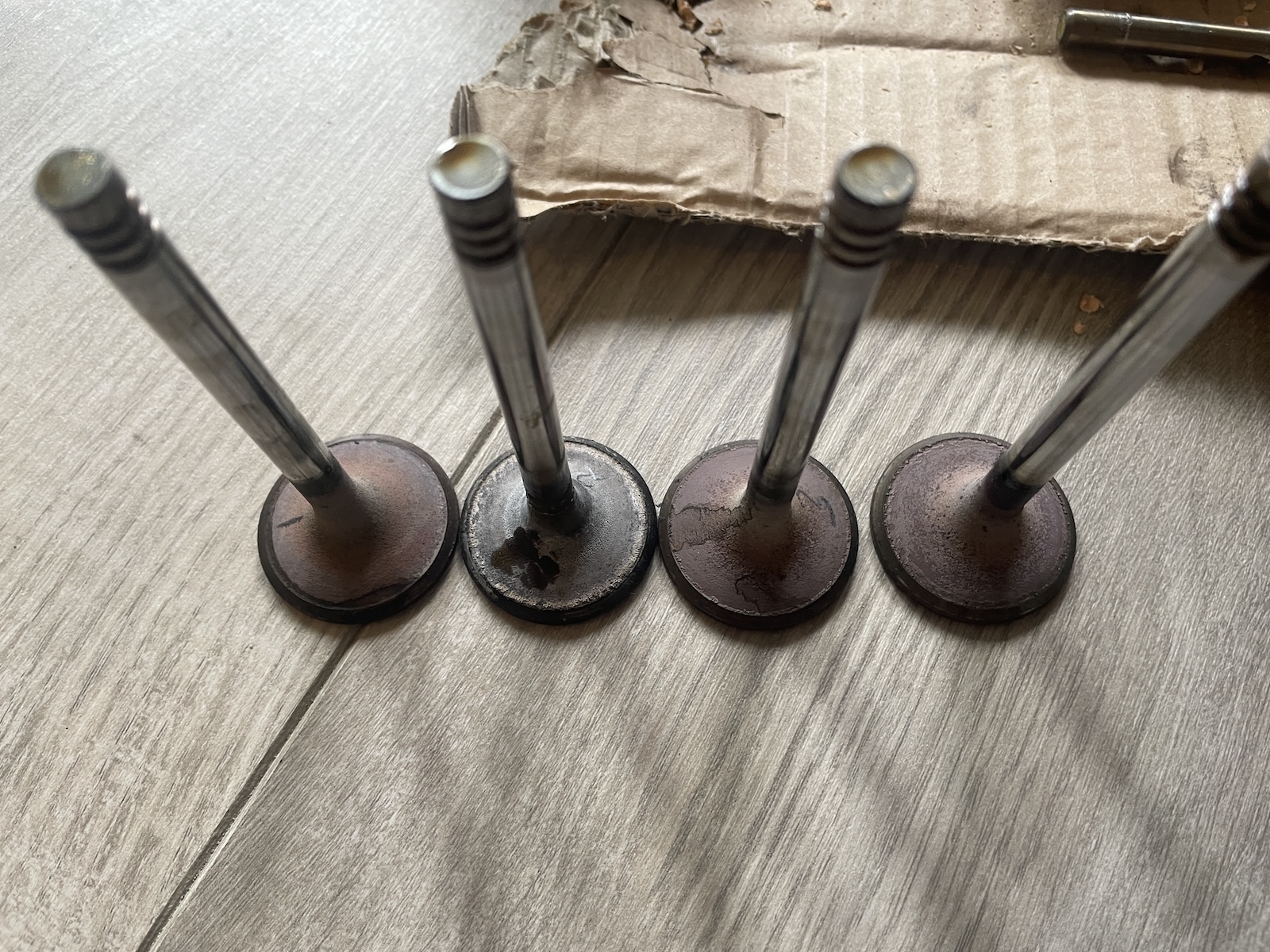

Als de kop dan ook uit elkaar gaat om de nokkenas in de andere kop te kunnen plaatsen, dan zijn de kleppen wel interessant. Rara welke cilinder heeft er gelekt?

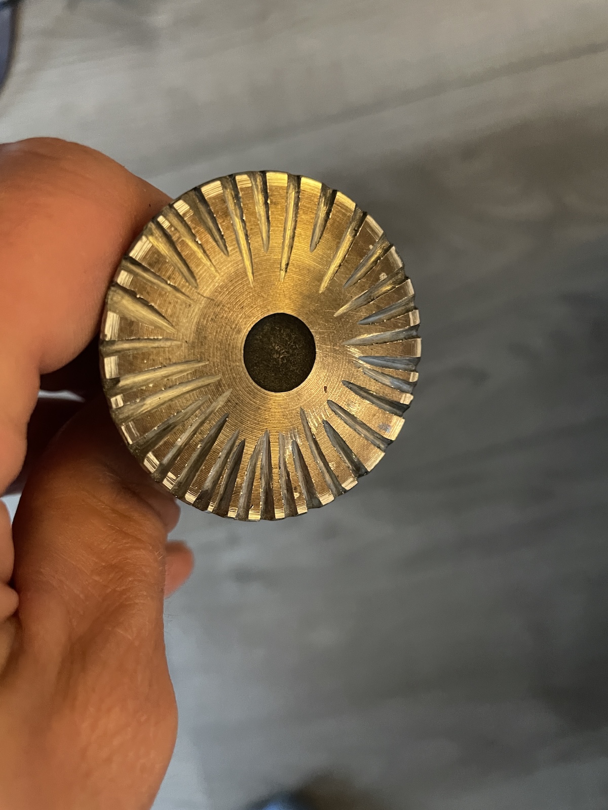

De zuigers heb ik 7.5 jaar geleden redelijk vies weer ingebouwd, maar nu zijn ze brand spanking schoon. De zuigers gingen het reserve blok een voor een in om, met de uitgelubberde kop als mal, van een groefje te worden voorzien. Een oude klep heb ik ingeslepen om er een soort frees van te maken.
Hier het eerste krasje op een van de zuigers uit het reserveblok.
En hier de groef voor het nawerken.
