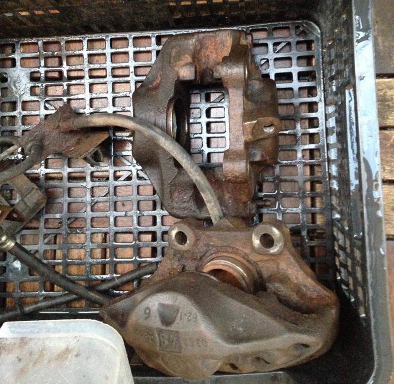

Na veel remgedoe, nu maar twee andere klauwen opgehaald en begonnen die eens vertroetelen. Gietijzer jammergenoeg, ik kon die andere niet vinden. Het is wel een zootje hoor:

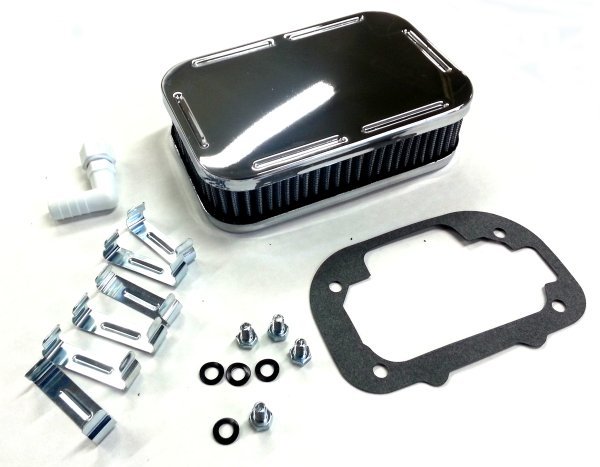

Ook nog een potje getwijfeld. 318i, M42, carbs. Uiteindelijk toch voor de Weber 32/36 gegaan:
Dat werkte nog niet 1, 2, 3, maar de pakking was dus naast een revisiesetje, ook maar een dosis geduld aangeschaft. Ook een luchtfiltert:
Dat gaat er vast leuk uitzien.

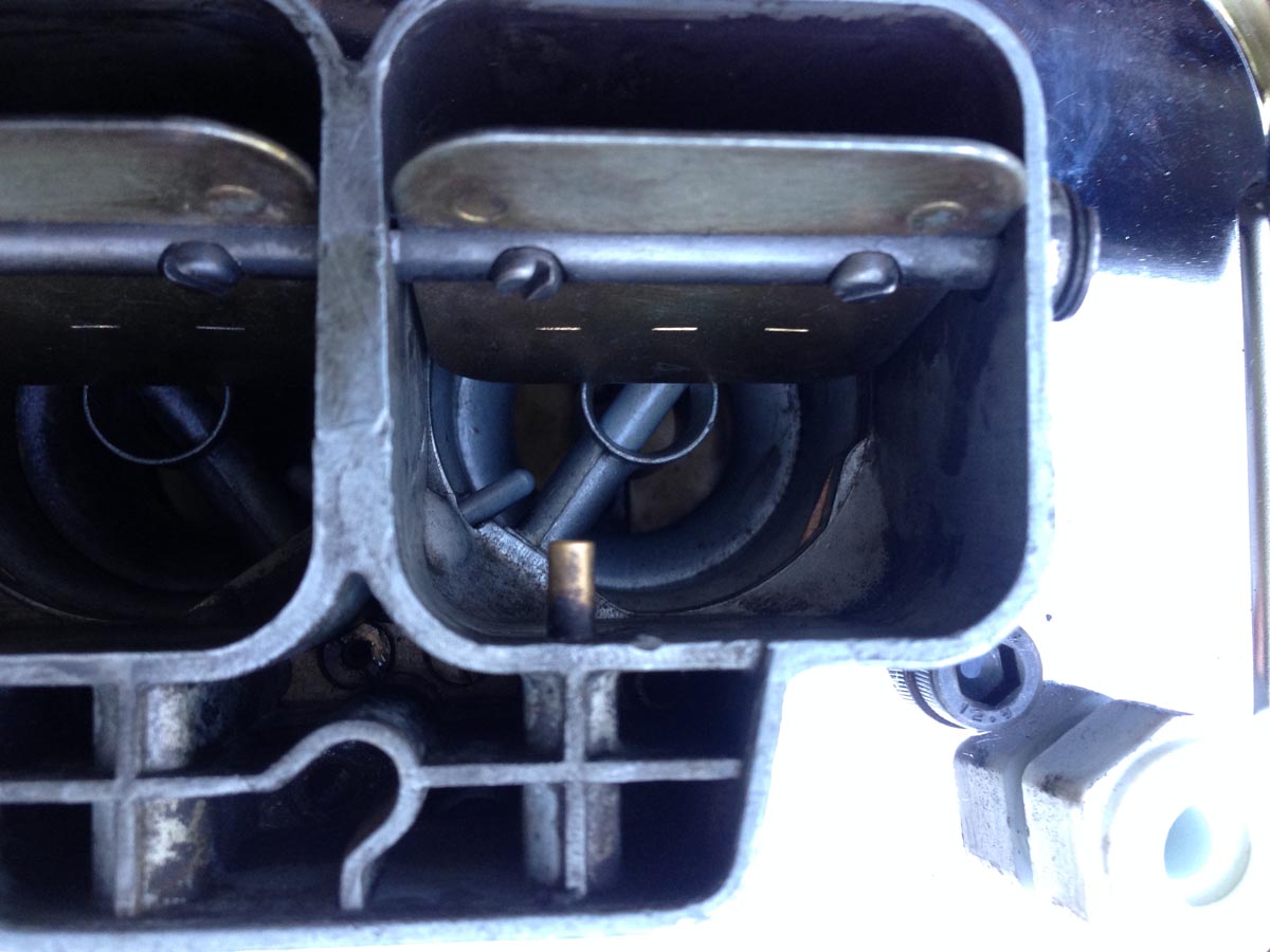

Iemand een tip hoe zo een benzinepijpje te verwijderen van de carburateur? Deze heeft een aansluiting voor een retour, of een doorvoer, en dat moet ik niet hebben. Ik wil er dus een busje in lijmen.

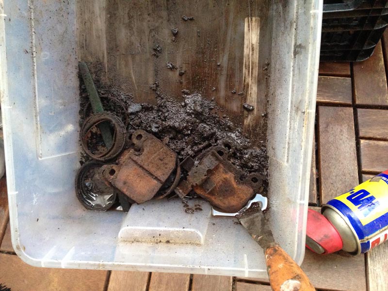

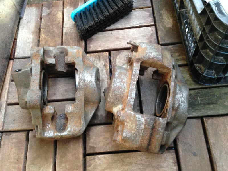

Tussenstand:
5 Liter water en 200 gram citroenzuur doen wonderen. De passingvlakken keurig ingesmeerd met vet zodat het zuur daar niet bij kan komen. Ik heb hier en daar wel even geholpen met beitelen. Morgen weer verder beitsen, ik zou bijna de hele auto in een zwembad met citroenzuur donderen :)

Je moet de zuigers zeker goed nazien op oxidatie, als er een klein oxidatieputje in zit kan je ze best vervangen om later problemen te vermijden... goed bezig verder!
Posts: 30215
Re: E21 317
De zuigers van deze 'vroeger was alles beter' spullen zijn meestal vrij degelijk en meestal krijg je met geduldig schuren met staalwol de pitjes er wel uit. Blijft er een pitje zitten dan is dat oxidatie en heb je binnen de kortste keren weer roest dus wees erg kritisch. Als je het iets modernere spul a la E36, E39 of E46 bekijkt... dat is er na 10 jaar al slechter aan toe dan E21 spul na 40 jaar... meeste is rijp voor de oud ijzer bak. Niet te lang wachten met remrevisies dus...

Ik heb op dit moment een zelfde klusje met de bruine 323.
4 klauwen allemaal ramvast, echter na het uitpersen en met staalwol polijsten: wie neu!

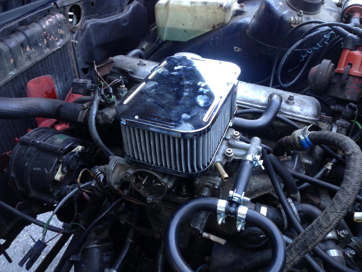

Maar, hij doet het dus niet. Ik heb de Weber DGV 32/36 nu gereviseerd, of naja, ik heb er wat nieuwe pakkinkjes en ringetjes ingedaan en ik nu alles gemonteerd is, start het niet natuurlijk. De reden dat ik de Pierburg er versneld afgesloopt had is dat hij wel erg slecht startte. Maar nu heb ik dus twee problemen voor de prijs van een. Nieuwe bougiekabels heb ik besteld, bougies zijn net nieuw, net zoals de verdelerkap, rotor, kontaktpunten en condensator.
De motor tuft wat aan, er is dus wel iets van ontsteking. De acceleratiesproeiers werken, en de venturi's lijken ook benzine op te brengen omdat alles na een startpoging nat is. Startgas brengt geen verschil, al helpt het wel om flink te pompen met de acceleratiepomp (dat was trouwens ook het geval met de Pierburg).
Dus de bougiekabels maar afwachten. Die zitten er tenslotte al een paar kilometer op...

Ontsteking/rotor draait de goede kant op? Vervelend man, maar je hebt nog een maand om m fris te krijgen!
Posts: 2016
Re: E21 317
Dat heb ik vandaag nog maar eens gecontroleerd. Met nieuwe bougiekabels en de hele reserveontsteking gemonteerd blijft het bij kuchen en nét niet op gang komen.
Klassieke situatie: Nieuw probleem introduceren (andere carburateur) en een heleboel andere zaken gaan verdenken. In het kader van uitsluiten de klepspeling maar gaan controleren dan. Meer tips?
