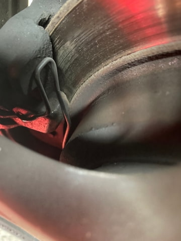

Dochterlief is bezig met haar rijbewijs. Examen is aangevraagd en zo als het nu lijkt wordt het Maart i.p.v. Mei 2025. Zeg Pa..... Je weet toch dat ik altijd al een Mini wilde hebben als auto..... Jazeker dat weet ik. Ik volg al een tijdje eentje in Wezep. Dan kun je eventueel Gerwin vragen om eens te gaan kijken. Bloedchagrijnig op het moment dat de Mini in Wezep was verkocht... Een paar dagen later weer eentje en zo gaat het een tijdje door.
Op een gegeven moment belt ze op of ik die avond wat te doen heb...
Wat men altijd verteld.....Nooit in het donker een auto kopen wordt gedaan. Ze is helemaal verliefd. Het is een Mini Cooper uit 2003, net 150000 km gelopen met recent een gereviseerde versnellingsbak eronder, nieuwe koppelingset, Aircocondensor, dynamo en accu. Rondje gereden en het rijdt gewoon leuk. Climate control, panodak, verwarmde stoelen, cruisecontrol etc etc. Uiteraard kom je wat tegen. Thermostaat die defect is, een rammel aan de achterzijde en een motorstoringslampje en airbaglampje, banden hebben ook de beste tijd gehad. Tsja meisje er moet wel wat geld in hoor. Het maakt haar allemaal niets meer uit. Twee dagen later wordt de Mini opgehaald.
Een dag later is ze alweer verhuist en kunnen we beginnen om e.e.a. te beoordelen.
Conclusie:
Schijven en blokken vervangen, Stabi achter is weggerot, uitlaatbeugels kapot, thermostaat, grote beurt, Schokdempers achter en nog wat van die dingen. Gelukkig begrijpt ze het wel en worden half vergane zaken ook gewoon vervangen.
Stabi achter compleet vervangen, Helaas moet het subframe dan wat zakken want veel ruimte heb je niet bij zo'n ding
Wat kunnen die ondersteldelen en subframes roesten bij een mini. Allemaal wel oppervlakkig maar toch.
Thermostaat
Luchtfilter had ook zijn beste tijd gehad.
Brandstoffilter was nog de eerste uit eind 2002....
Stuurpomp was heel erg vet en dat bleek de toevoerslang vanaf het vaatje te zijn.... Deze is ook vervangen.
Voor de achterste schokdempers is nagenoeg alles nieuw besteld, Bilstein B4 met nieuwe rubbers, toplagers etc.
Bovenste veerschotel en toplagerhouder liggen nu te ontroesten zodat we ze nog wat coating kunnen geven.
Het einde van het op peil brengen van onderhoud nadert maar er zal vast nog wel wat meer komen zodra er wat meer wordt gereden.

Fijne pappa ben jij, heeft ze goed voor elkaar!! En lekkere werken heb je gedaan. Voorste schokdempers ook meegenomen? En die stabistang, koop je dan een nieuwe, een aftermarket of een gebruikte?
