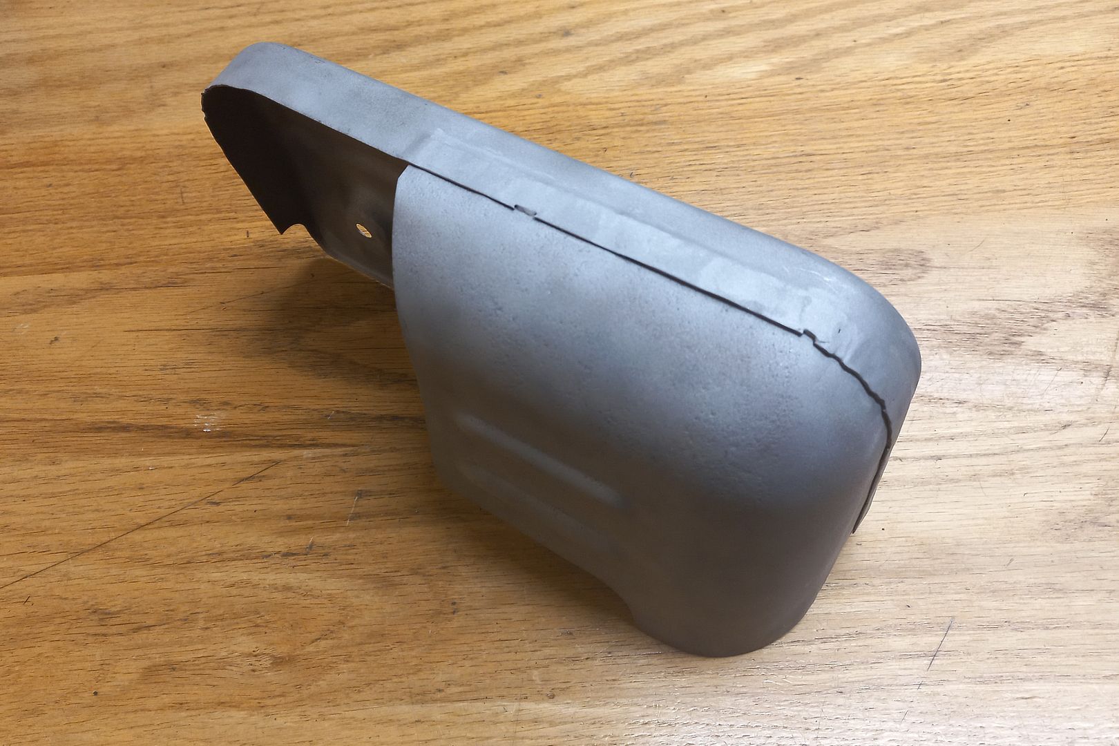

Allright, het is komkommertijd. Dus klein onderdeel, veel over laten zien en dan heb je in ieder geval de plaatjesfeed. Eerder dit jaar hebben we een andere motor in de Kastanje van Walter gedopt. Het donorblok had de originele hitteschilden op de uitlaatspruitstukken, zoals ik die ook in mijn 323i heb, echter de voorste van de twee was anders. Niet zo gek natuurlijk, omdat deze motor in een 320/6 carburateursetup zat, heeft het voorste hitteschild een pijpje voor de slang naar het luchtfilter. En dat heeft een 323i niet. Maar wat dit hitteschild wel heeft is ook de onderkant.
Een M20 motor heeft namelijk een koelwaterslang vlak voor het voorste uitlaatspruitstuk lopen, en origineel zit er dus ook een schild aan de onderkant/voorkant van dat spruitstuk. Toen ik mijn auto restaureerde waren er alleen de achterste schilden beschikbaar dus heb ik er daar 2 van opgezet. Immers, vanaf de e30 zat er geen blikken schild meer maar slechts een flapje aan de pakking en was die voorste slang ook niet beschermd. Maar jammer was dat wel.
Nu met de vrijkomende hitteschilden deed zich de kans voor dat ongerechtigheidje op te lossen bij mijn auto, tenminste als Walter afscheid wilde nemen van die dingen. En dat wilde hij, waarvoor nog immer grote dank! En zo had ik de spullen om van 2 halfgoede 1 hele te maken. Nou ja, dan die plaatjes maar weer:

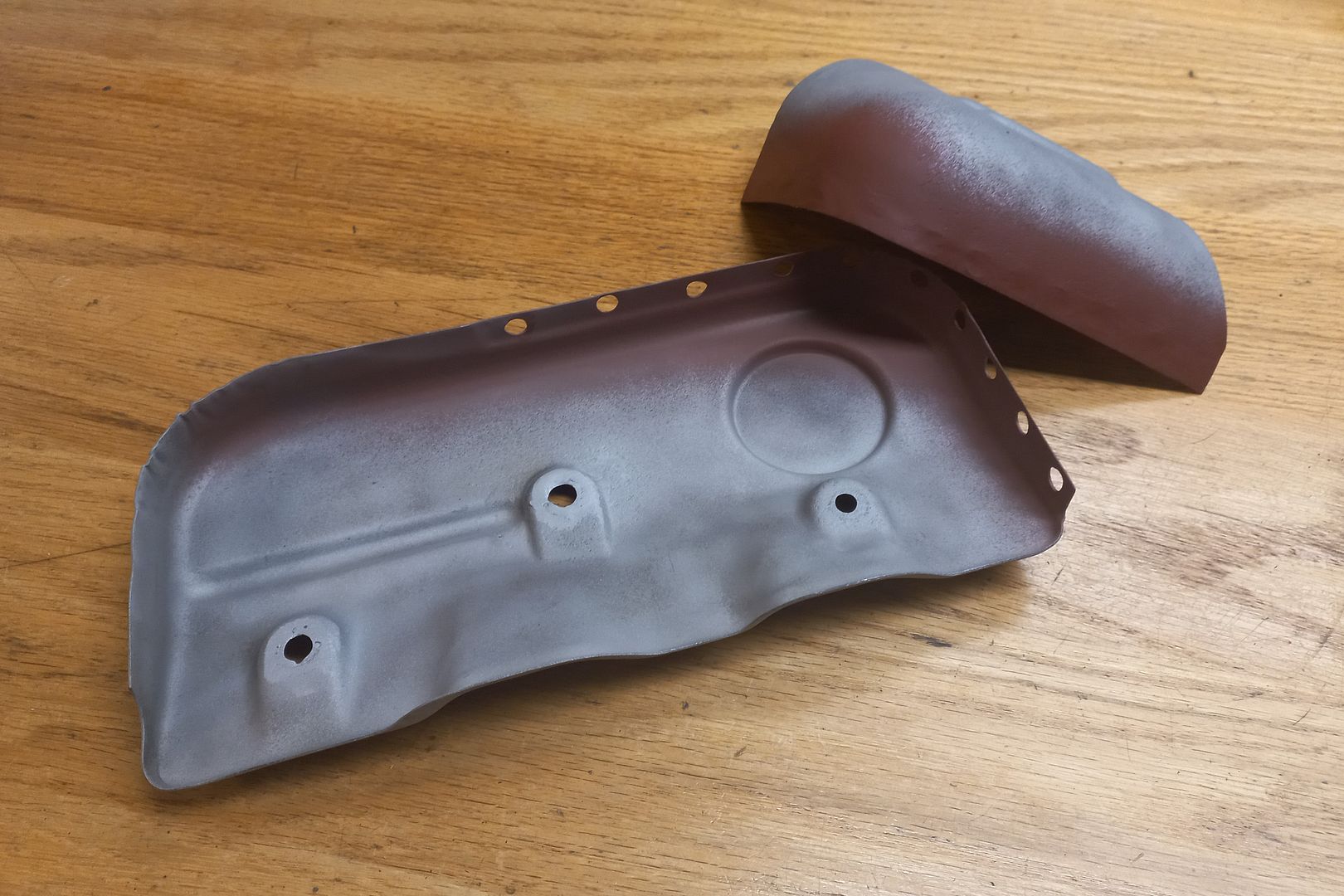

Hier zie je duidelijk de verschillen. Voor de 323i heb je de dichte bovenkant en de onderkant van die voorste nodig. Overigens zie je dat bij het schild met de onderkant dat de boutgaten zijn uitgerot. Dat hebben de meeste na jaren van warmte en afkoelen en rammelen op die plekken. Het andere schild had dat nog niet en is redelijk goed op die punten.
Verkeerde bovenkant eraf gehaald.

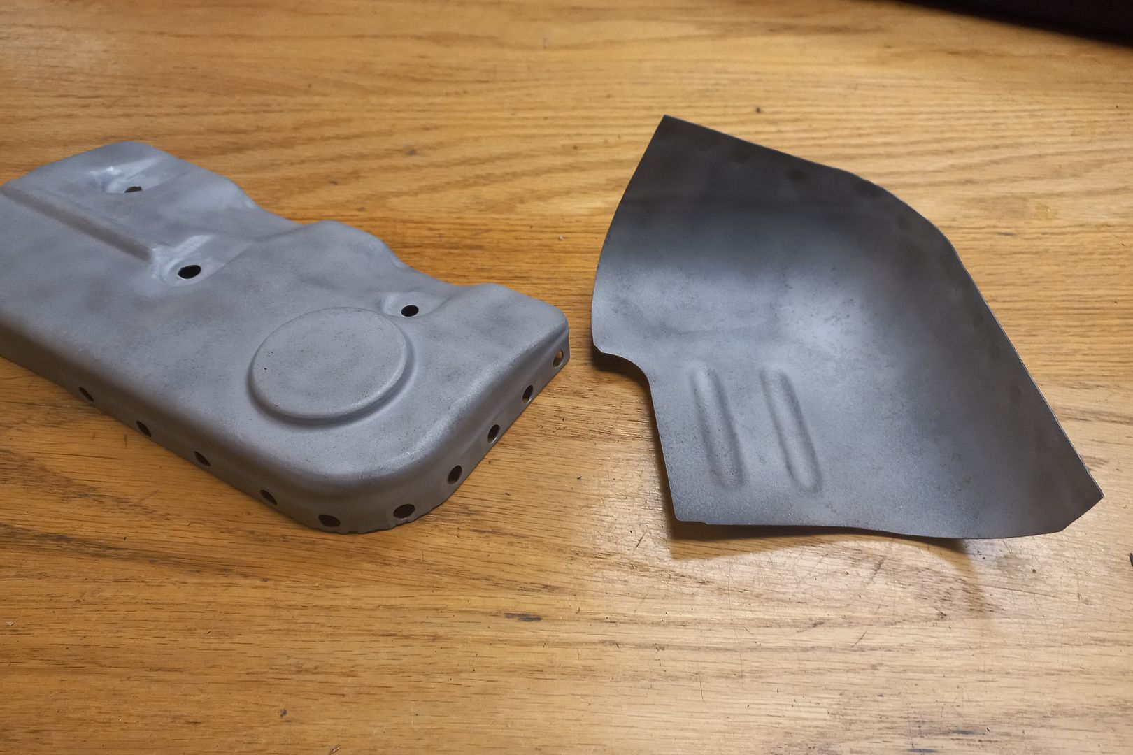

Alles netjes gestraald en gaten voor de proplassen geboord. De contactvlakken in een roestwerende primer.
En een netjes en correct schildje.

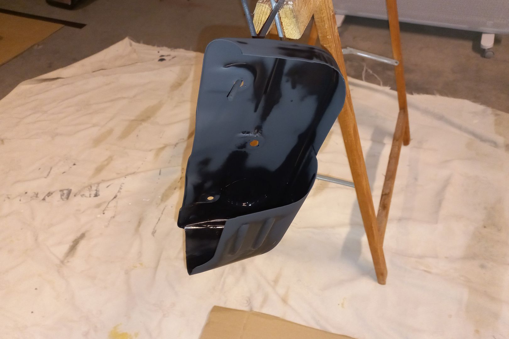

Daarna in de VHT lak gespoten, net als de andere schilden en uitlaatspruitstukken op de 323i. Dit droogt naar een matte afwerking
Daarna moet je even ruzie maken in huis, want je moet het afbakken in de oven. Die ruzie volgt vanzelf, dus niet vragen eerst afbakken, dan is dat in ieder geval klaar. En ja, het meurt behoorlijk, vooral als je bakpapier niet tegen die hoogste temperatuur kan en gecremeerd wordt.

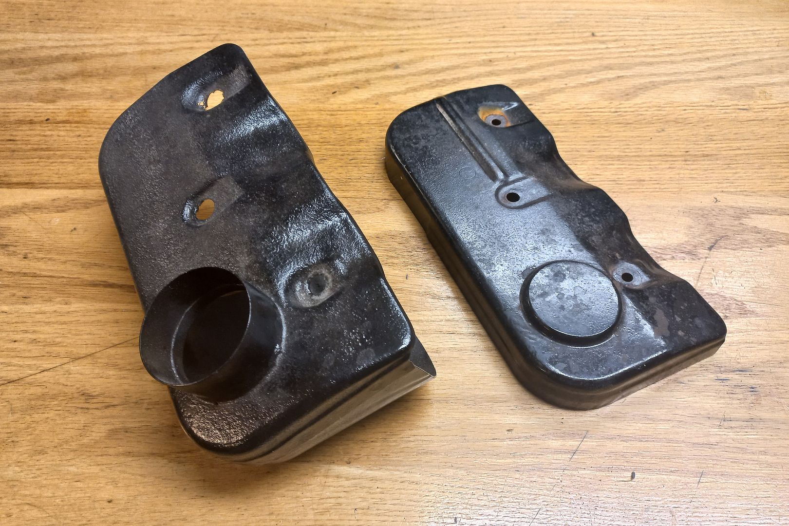

En het eindresultaat. Binnenkort maar eens monteren.
