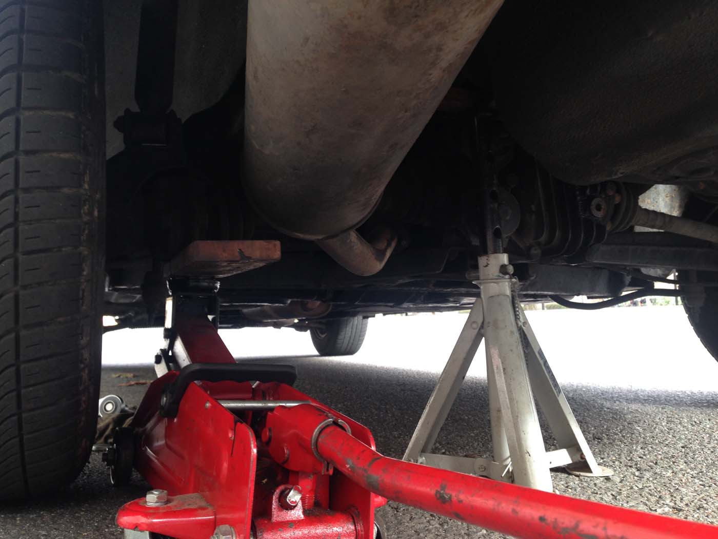

Vandaag dacht ik de silent blocks maar eens aan te pakken omdat die, vermoedelijk, niet meer zo silent zijn.
Auto op pootjes, as gesteund.
Keurig alle schroefjes losgedraaid dankzij een WD40-beurtje eerder deze week.
Ik was enigszins euforisch omdat ik het binnendeel er zo uitkreeg, zonder het beruchte 'eruitfikken'. Totdat ik de zijkanten los probeerde te krijgen. Nope, dat ging dus niet.

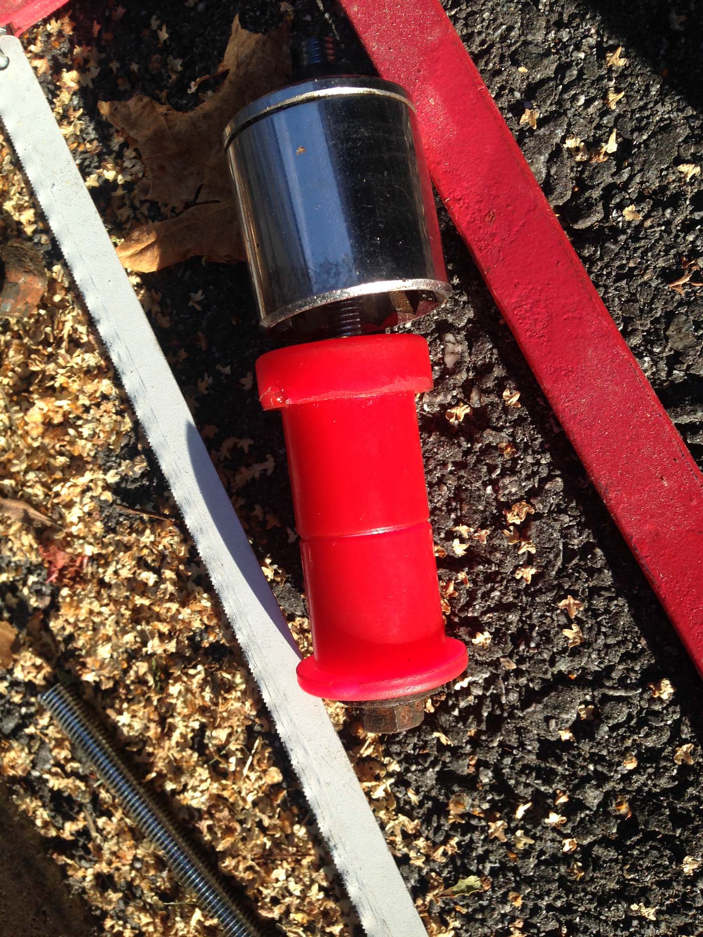

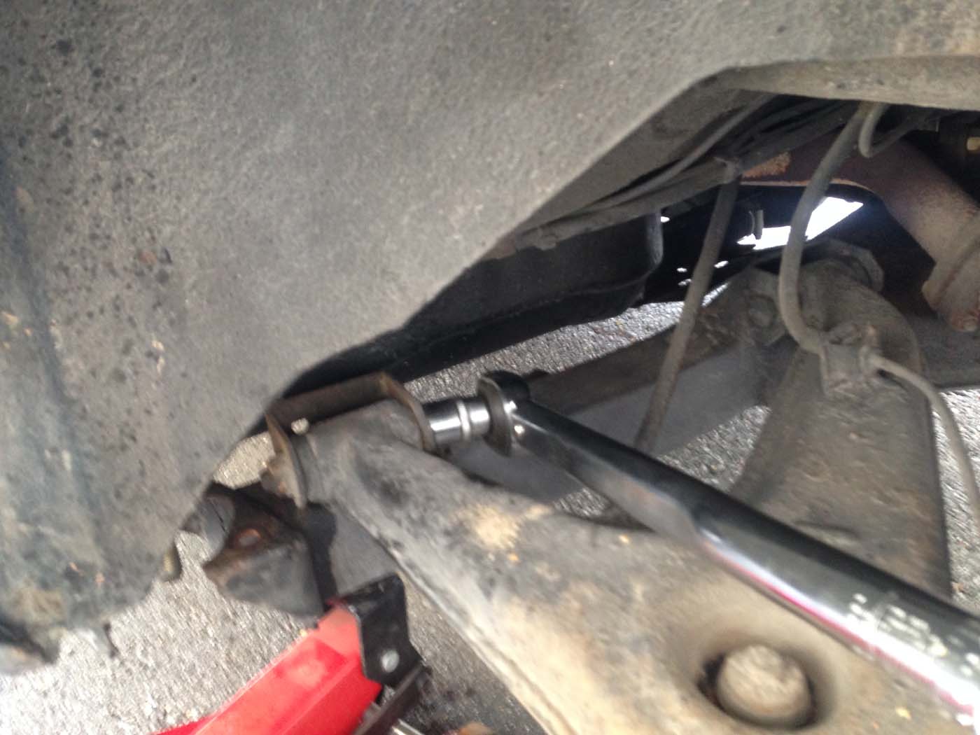

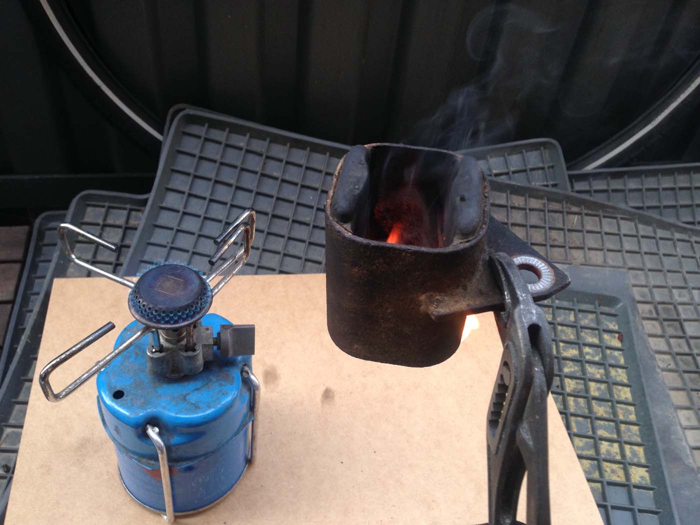

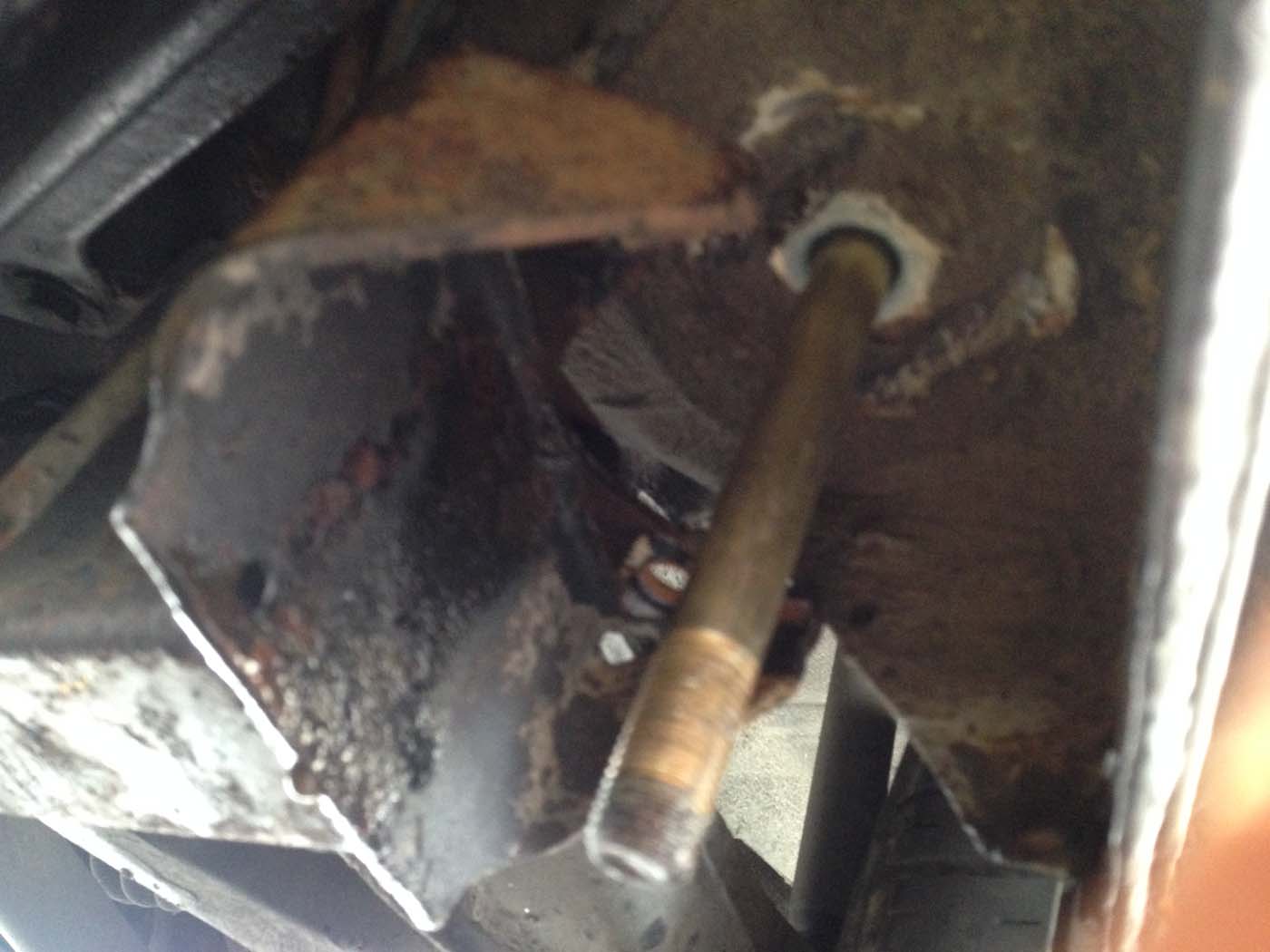

Dat ging zowaar ook los. Maar toen... Toen zat het vast. Ik dacht het wel even te kunnen klaren op deze manier:
De nieuwe PU huls zit even voor de sier om het idee aan te geven.
Een hoop gevloek, getier, verkrachte eenden, een deel draadeind met dolgedraaid draad en een deel draadeind kompleet door midden later was ik hier:
Ik heb dat stukje rubber eraf gesneden, toen de boel weer teruggedrukt, maar wat nu? Ik krijg dat ding er niet uit :hammer

Morgen maar even M8 of M10 draadeind halen en deze meneer zijn tip volgen:

Sommige dingen gaan echt sneller en makkelijker als ze niet deels onder de auto zitten. Zulke draagarmrubbers bijvoorbeeld. Maar buiten dat......lekker bezig Jan-Willem.
Posts: 2016
Re: E21 317
Ik durfde de steekas niet echt uit het dif te trekken. Ik ken deze auto... Alles wat je loshaalt gaat stuk :bag
Posts: 12163
Re: E21 317
Je kan toch ook gewoon de bouten loshalen bij een koppeling van de steekas?
Posts: 2016
Re: E21 317
Ik zag in de Haynes staan dat ik een bepaalde stand moest onthouden, of moest merken, dat begreep ik niet helemaal dus ik heb het er maar niet op gewaagd...

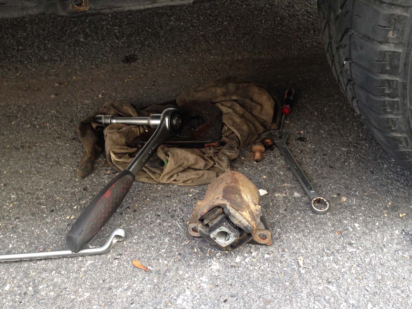

Re: E21 317
Vandaag en gisteren de boel afgemaakt. Remslangetjes ook gelijk maar vervangen, maar dan is het vooral handig dat je de goede besteld en niet op eBay vertrouwd. Ook geprobeerd een dikkere stabilisatorstang te monteren, maar die bleek hetzelfde (16mm) te zijn. Nu had ik die eigenlijk gekocht omdat ik in de veronderstelling was dat de 323i er twee stuks heeft, van die ene millimeter verschil verwacht ik eigenlijk niet teveel.
Ook even een testritje gemaakt. Toen ik hier van de parkeerplaats afreed, geen gladunk meer. Toch goed dat ik de silentblocks heb vervangen dan. Verder meer detail van het wegdek naar de bibs. Ik wil wel gaan oppassen met nieuwe veren en andere banden, anders wordt het me te hard. Maar al met al, goed dat ik dit gedaan heb. De auto is wel een stuk nauwkeuriger geworden.
Wat me ook meteen opviel is dat het diff een stuk meer lawaai maakt. Nu heb ik alleen de bouten van de cardanas nagetrokken, dus het lijkt me niet dat er veel veranderd is. Geven de rode PU blokken meer geluid door aan het de carrosserie?
