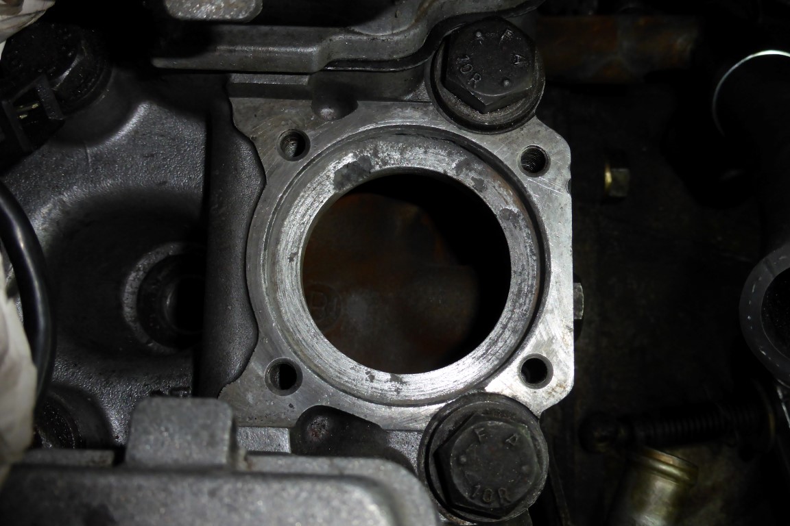

Ik kan dit niet anders verklaren dan dat de KVS in het zo heet is geweest dat er gasvorming is ontstaan en bij de zwakste schakel een weg naar buiten heeft gezocht. Waarom dit niet eerder is gezien is een vraagteken, maar kritisch is het niet dus hebben we een nieuwe O-ring geplaatst met voldoende vloeibare pakking erom heen om de holtes op te vullen.

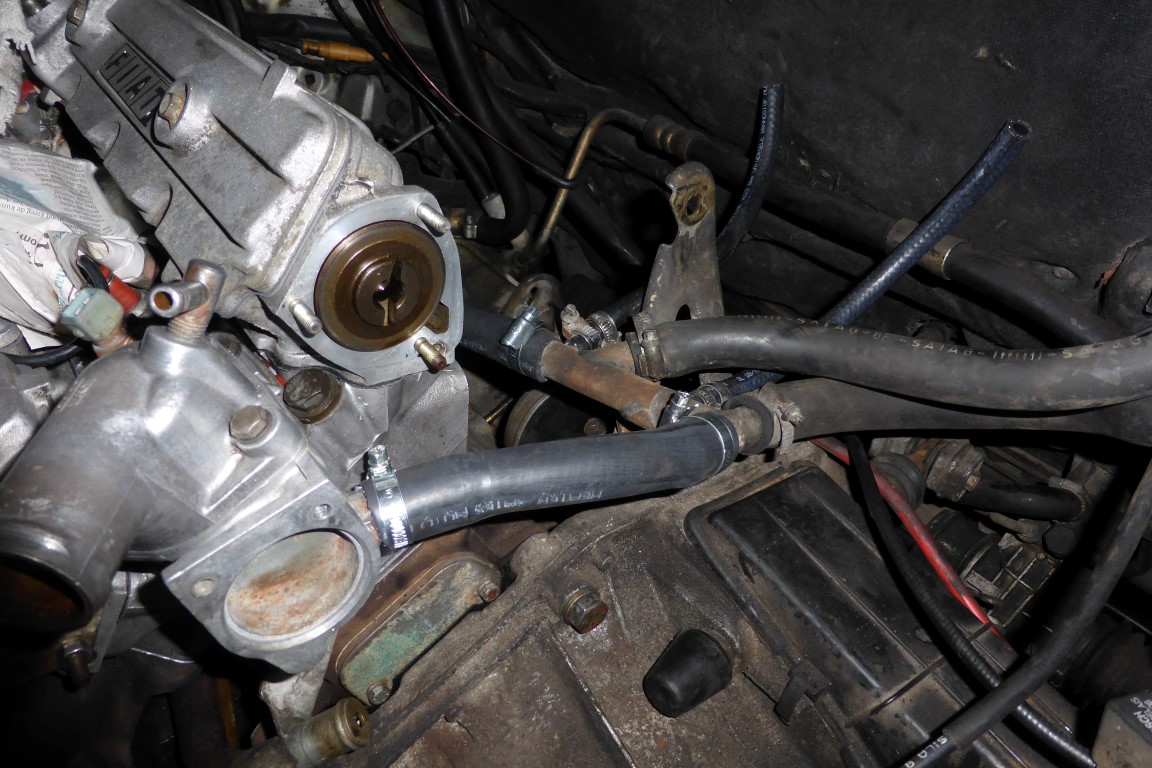

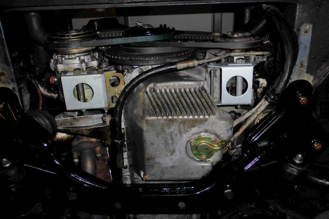

Voor de montage van het lucht verzamel huis hebben we de routering van de slangen van de kachelkringloop verder geoptimaliseerd. Deze gaan naar een centraal koppelstuk dat op een van de montage steunen van het lucht-verzamelhuis behoort te zijn gemonteerd, echter bij demontage in Januari was dat niet het geval. Het kostte me een uurtje extra, maar uiteindelijk hebben we dit goed gekregen.
Daarna begon de grote puzzel; het aansluiten van het complexe onderdruk systeem aan het lucht verzamelhuis en het ontwarren van alle bedrading. Daar zit typisch Italiaans geen echte logica in waardoor mijn foto archief en de door Remond geleverde documentatie essentieel is.
Inmiddels zijn we een behoorlijk stuk verder. Ik schat in dat we nog twee daagjes nodig hebben om de motor weer te kunnen starten. Nog even doorbijten dus.

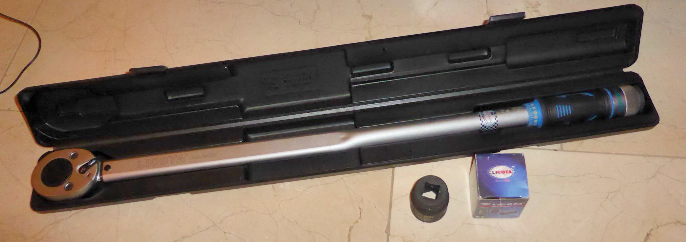

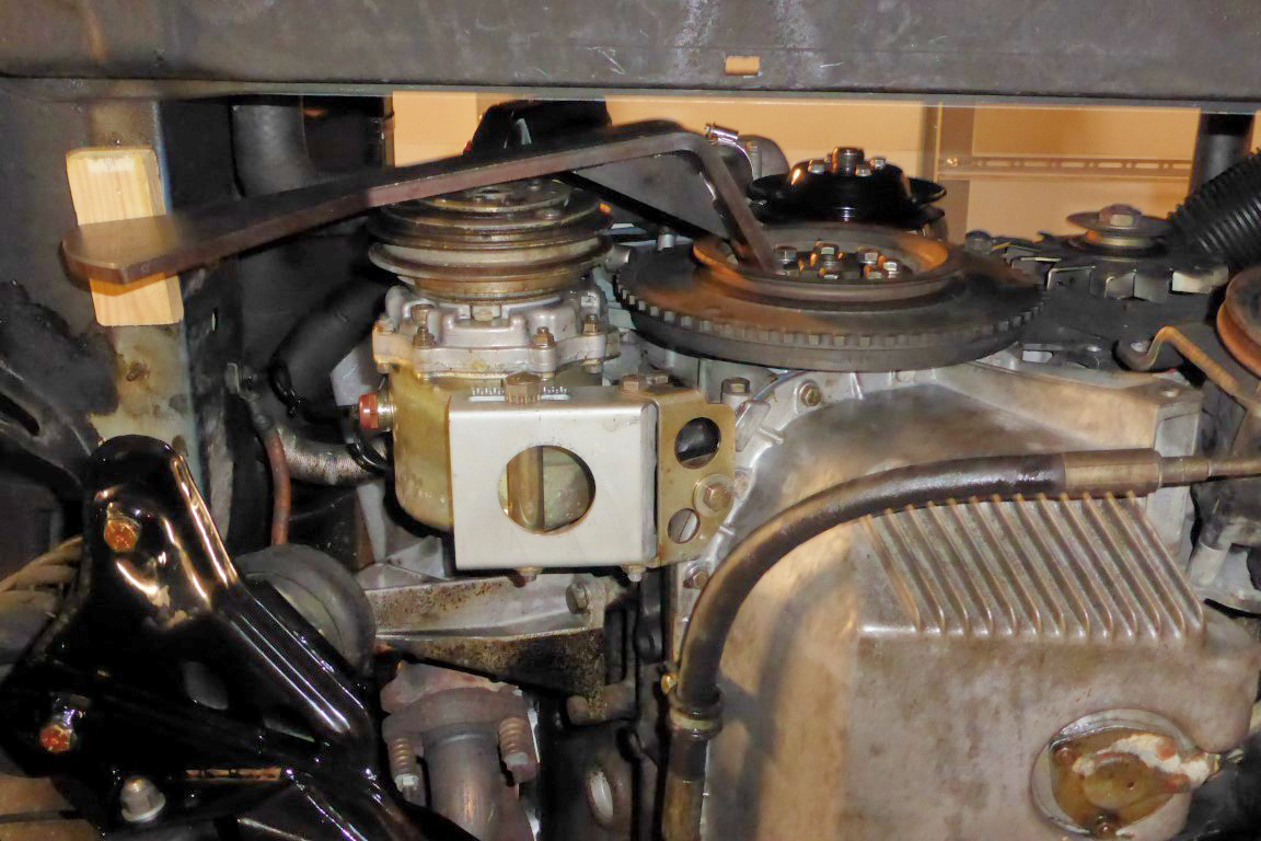

Een van de taken die bij de E32 nog openstond was het op moment vastdraaien van de centrale krukasmoer waarvoor een aanhaalmoment van 450Nm wordt gespecificeerd. In garages wordt hiervoor een luchtsleutel toegepast. Deze brengt gepulseerd een heel hoog moment aan, maar heeft een of ander regel-lusje die automatisch afslaat op het moment dat de aanslaggrens bereikt wordt. Eigenlijk is dat niet anders dan een momentsleutel, echter het piekmoment van een luchtsleutel licht veel hoger dan wat je nodig hebt, echter het is het gemiddelde wat de klok slaat en daar wringt hem de schoen.
Stel je hebt een luchtsleutel met een piekmoment van 750Nm met een duty-cycle van 25%. Aangenomen dat dit piekmoment direct beschikbaar is en ontkoppeld wordt (wat in de praktijk namelijk niet zo is), dan zal er per slag een gemiddelde van 750Nm/4 worden aangebracht. In de praktijk is de dutycycle afhankelijk van het tegenmoment en de opbouw van de lucht een sinusfunctie waardoor in de praktijk het gemiddelde moment een complexe integraal-functie is die eerder in het bereik licht van iemand met een Mastergraad in de toegepaste natuurkunde. Echter een belangrijke conclusie kun je met een luchtsleutel wel trekken. Je krijgt de moer wel vast, maar je hebt geen grip op het exacte aanhaalmoment. Bij de i.e. turbo maakte me dat niet zoveel uit aangezien de krukas kort is en de bout met maar met 190Nm vastzit. Bij de M30 echter is de krukas veel langer en het aanhaalmoment veel hoger. Alleen een momentsleutel geeft voldoende zekerheid dat het gespecificeerde aanhaalmoment wordt gehaald. Daarom heb ik een nieuwe momentsleutel met een maximum moment van 500Nm aangeschaft.
Normaal gesproken zijn die dingen rete-duur, met name als je Stahlwille, Hazet o.i.d. wil hebben. Echter dat kan ik ook voor mezelf niet rechtvaardigen aangezien ik niet denk deze momentsleutel meer dan tien keer nodig te zullen gaan hebben. Echter er zijn voldoende goedkopere alternatieven op de markt zoals deze van Licota die veelvuldig op ebay wordt aangeboden.

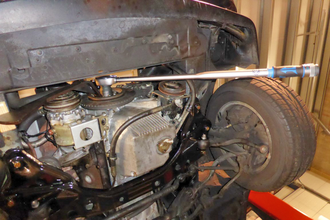

De noodzakelijke (OEM) blokkeer-haak voor de krukas die ik ooit voor de S38 heb aangeschaft komt ook nu weer goed van pas. Deze blokkeert de krukas tegen de chassisbalk (bij het vastdraaien de rechter) waardoor het mogelijk is om de centrale M24 moer vast te draaien zonder de krukas te belasten
Met deze momentsleutel is het aanhalen van deze krukasmoer appeltje-eitje. Het afslag punt van de momentsleutel werd eerder dan verwacht bereikt. Wat dat betreft is de stap naar een ¾” dop en sleutel een goede geweest omdat in tegenstelling tot een ½” dop en sleutel de volledige kracht wel op de bout wordt overgebracht waarbij de torsiestijfheid van de sleutel ervoor zorgt dat er bijna geen energie in de sleutel zelf gaat zitten.
Daarna was het een kwestie van de montage van de krukaspulley, de spanners en de drie V-snaren waarbij de spanner en het spantandrad door nieuwe exemplaren zijn vervangen. Daarnaast hebben we een nieuwe O-ring en afdekplaat voor de oliepeil sensor in het carter geplaatst. Het enigste wat aan de onderkant nu overblijft is het op moment vastzetten van de bouten van de onderste draagarm, maar daarvoor moet de E32 eerst op de vierkolom’s worden geplaatst.
Met deze stappen hebben we de E32 bijna afgerond. Rest nog slechts de werkzaamheden t.b.v. de inspectie II zoals een nieuw brandstoffilter, welke broodnodig is, immers het exemplaar dat nu dienst doet is 25 jaar oud.

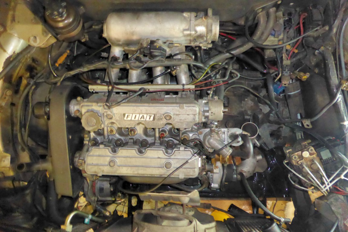

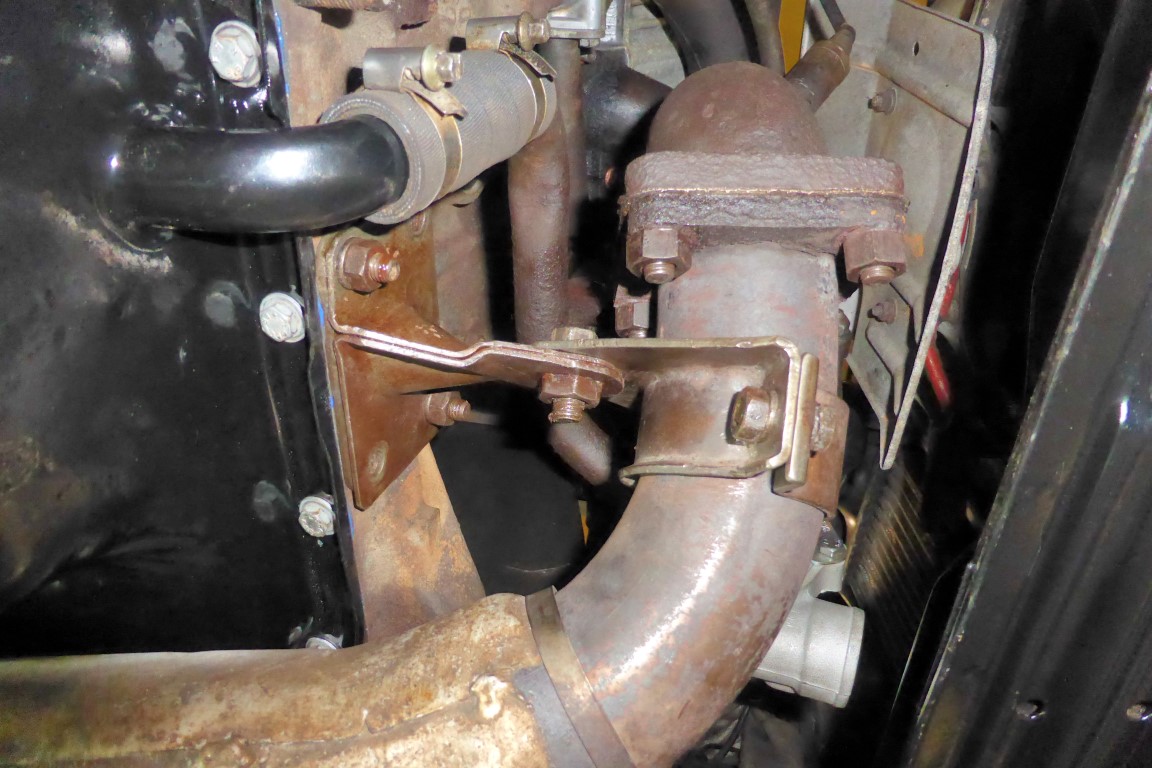

Ook het motorproject van de i.e. turbo komt in de afrondende fase. Op dit moment verdeel ik de tijd tussen beide projecten; lange tijd lag de focus op de i.e. turbo waarvoor ik de vrijdagmiddag, zaterdagmiddag en maandagavond reserveerde. Afgelopen maandag hebben we de gehele uitlaat weer gemonteerd waarbij het even spannend was of de bestaande uitlaat op de nieuwe downpipe paste; dat ging van een leien dakje.
De uitlaat zelf is nog niet zo oud, tenminste niet de kilometers. Dat geldt ook voor het flexibele stuk naar de katalysator. Die zijn een jaar of drie voor de definitieve stillegging in 2002 nog vervangen. Verder hebben we het drie-fasen proces voor het aanhalen van de kopbouten afgerond. Verder hebben we het gehele inlaattraject van turbo naar interkoeler en lucht-verzamelhuis aangesloten.

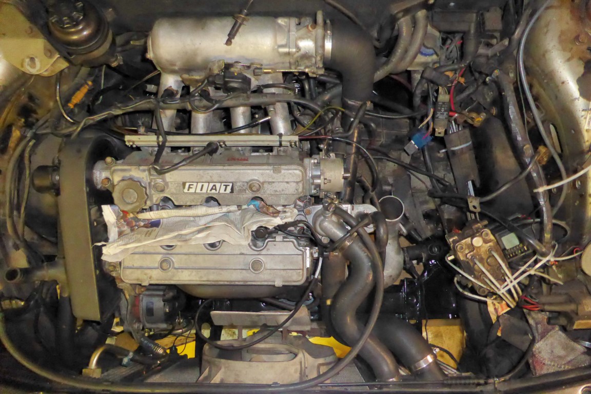

Het routeren en aansluiten van de elektrische kabelbomen en het complexe onderdruksysteem was mede door het tijdelijk verleggen van de kabelbomen e.d. een puzzel waar wat tijd in ging zitten, maar dankzij de op foto vastgelegde documentatie konden we die puzzel vrij eenvoudig ontwarren.
Daarmee komen we op het punt dat mijn intensieve betrokkenheid bij dit project op zijn einde loopt. Het wachten voor het opbouw project is op het beschikbaar zijn van een vervangende koppelingskabel, echter dat is een logistieke uitdaging waarvoor we nog twee leads open hebben staan. Ik heb mijn vader gezegd dat hij voor beide moet gaan.
