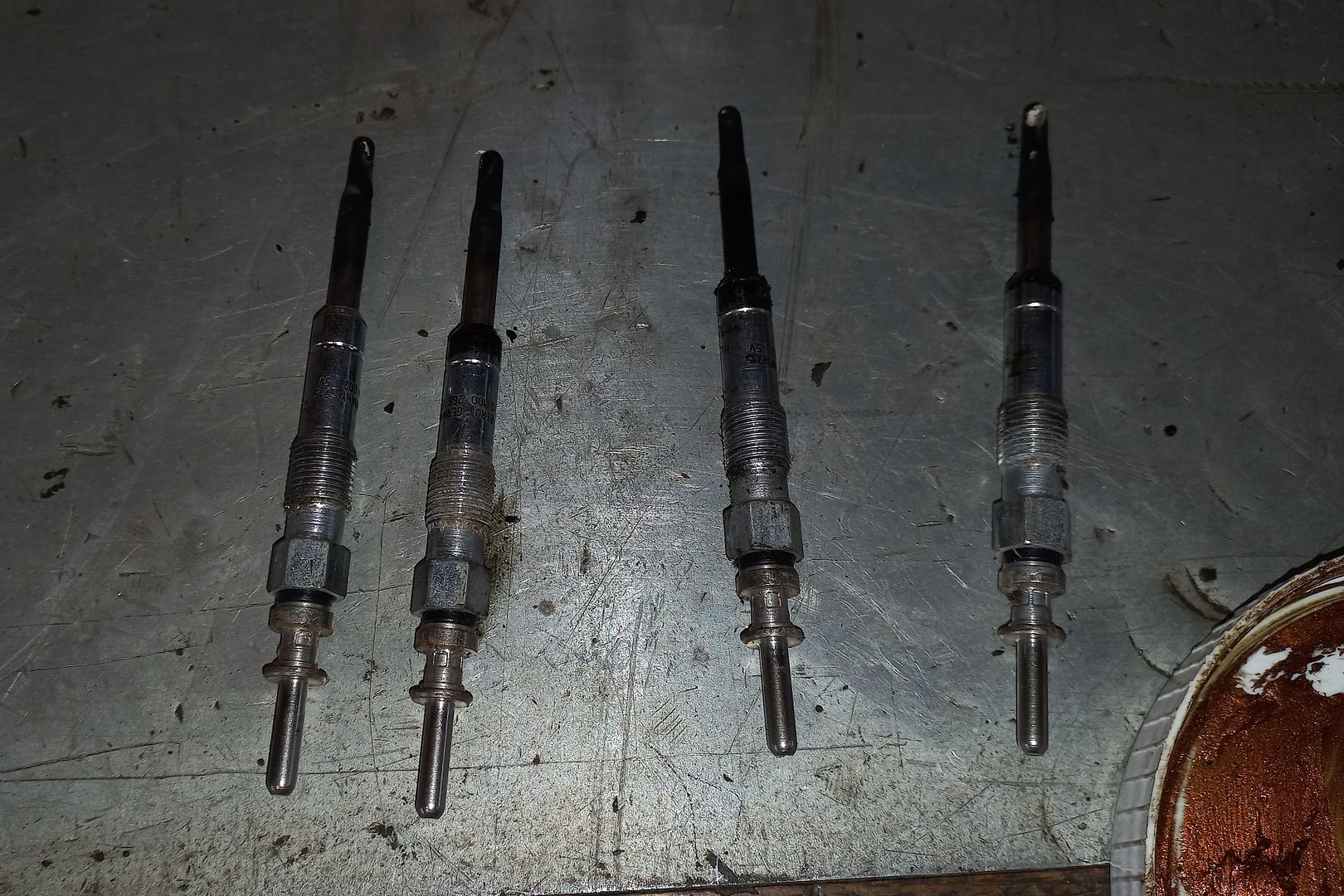

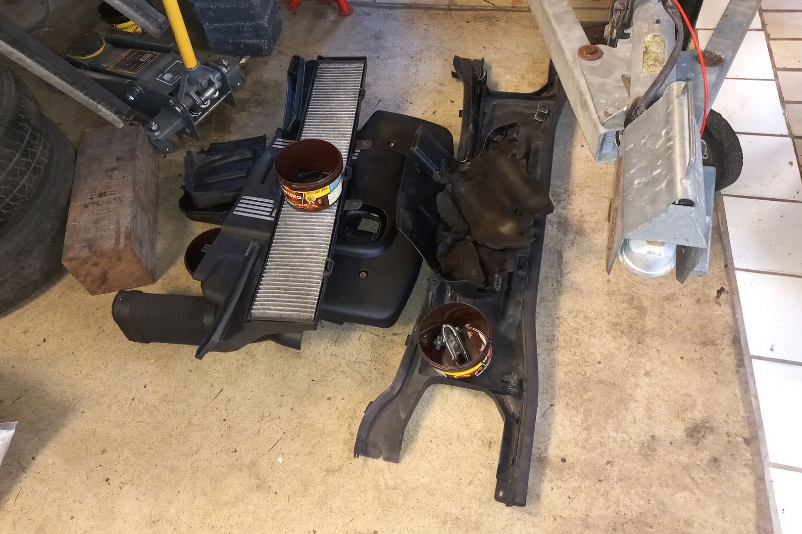

Dus lekker verder gereden tot ik op een dag in het najaar bij Emmeloord op de A6 in de lange bocht vol gas gaf en de auto begon te pruttelen bij 150km/h ongeveer. Harder ging hij niet en ook hoger in de toeren was een soort afknijpen van de motor. Raar! Na een weekje gereden te hebben onder de 130km/h was ik er klaar mee en hebben we de auto uitgelezen. Wat bleek? Het roetfilter regenereerde niet meer, omdat twee van de gloeistiften niet werkten. Kennelijk zijn die onderdeel van het regenereren, denk dat ze ernstig heet worden waarbij er diesel wordt ingespoten en dat fikt het filter schoon, zoiets.

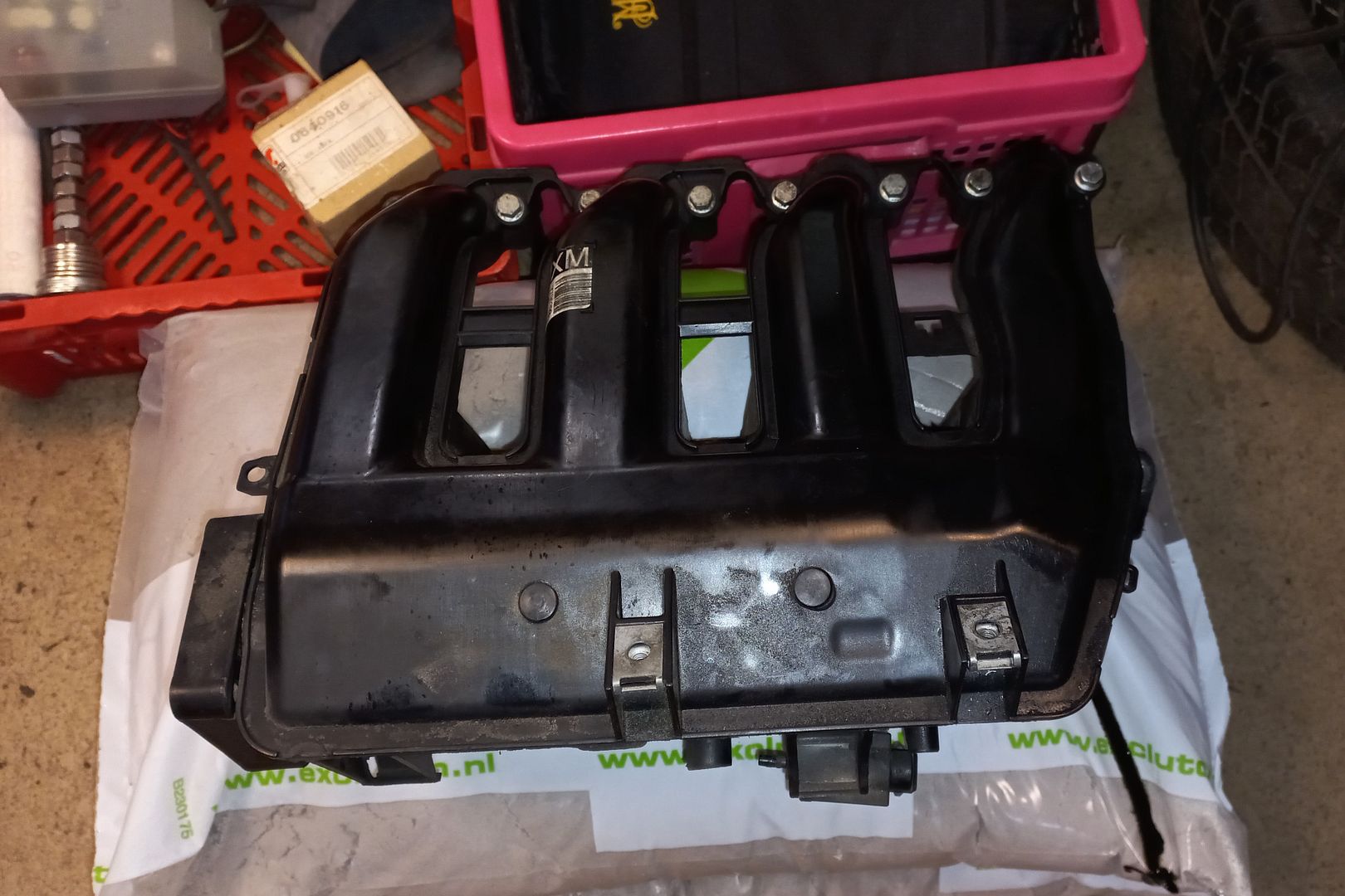

Dus ik heb 4 nieuwe gloeistiften geplaatst en ook de module die de gloeistiften aanstuurt, vervangen. Dat betekent veel plastic weghalen, want de stiften zitten onder het inlaat spruitstuk. Veel geschroef, maar simpel werk.
Daarna heb ik Gerwin die onderweg was, ergens langs de A28 opgezocht en hebben we op een parkeerplaats via de OBDII aan de auto verteld dat hij moest regenereren. Dat werkte! 3 kilometer verderop nog een keer uitgelezen en toen was hij druk bezig. Dag later was alle vermogen terug en het probleem opgelost.

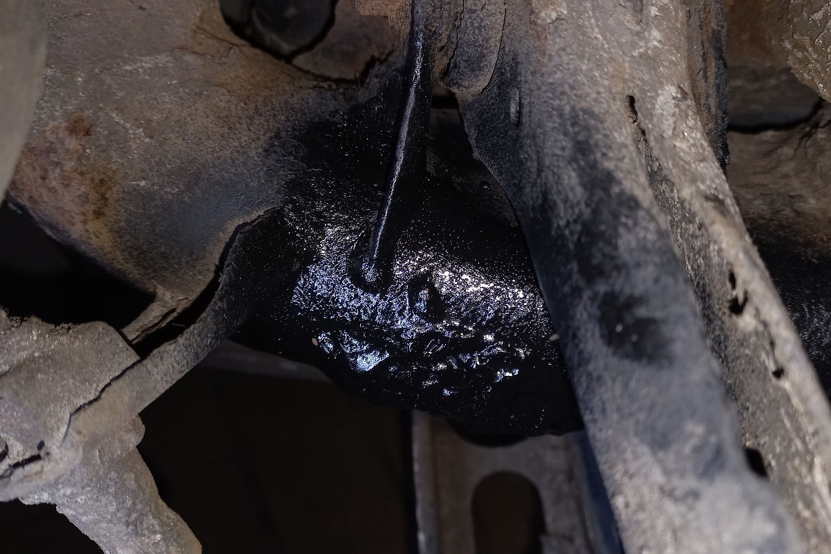

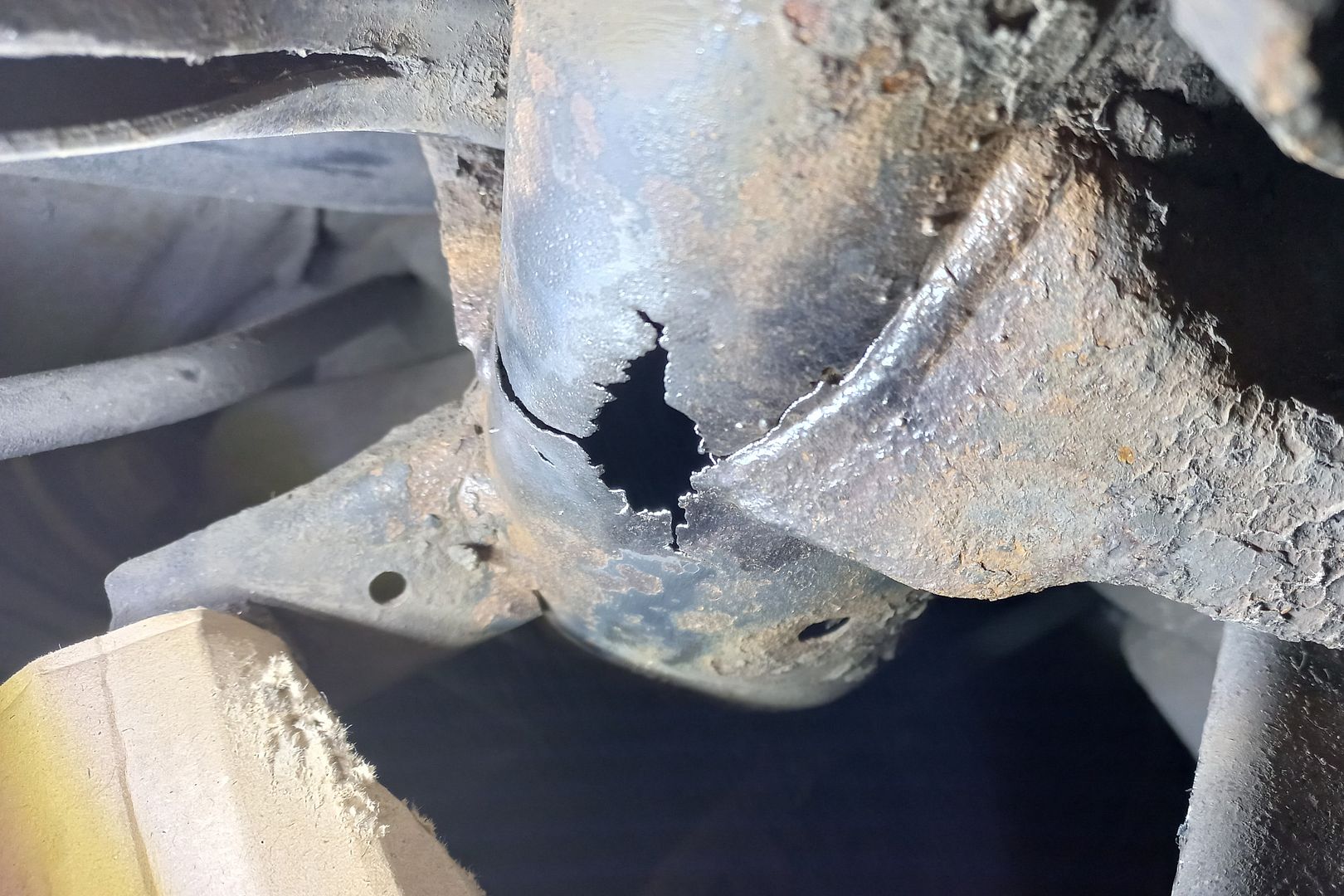

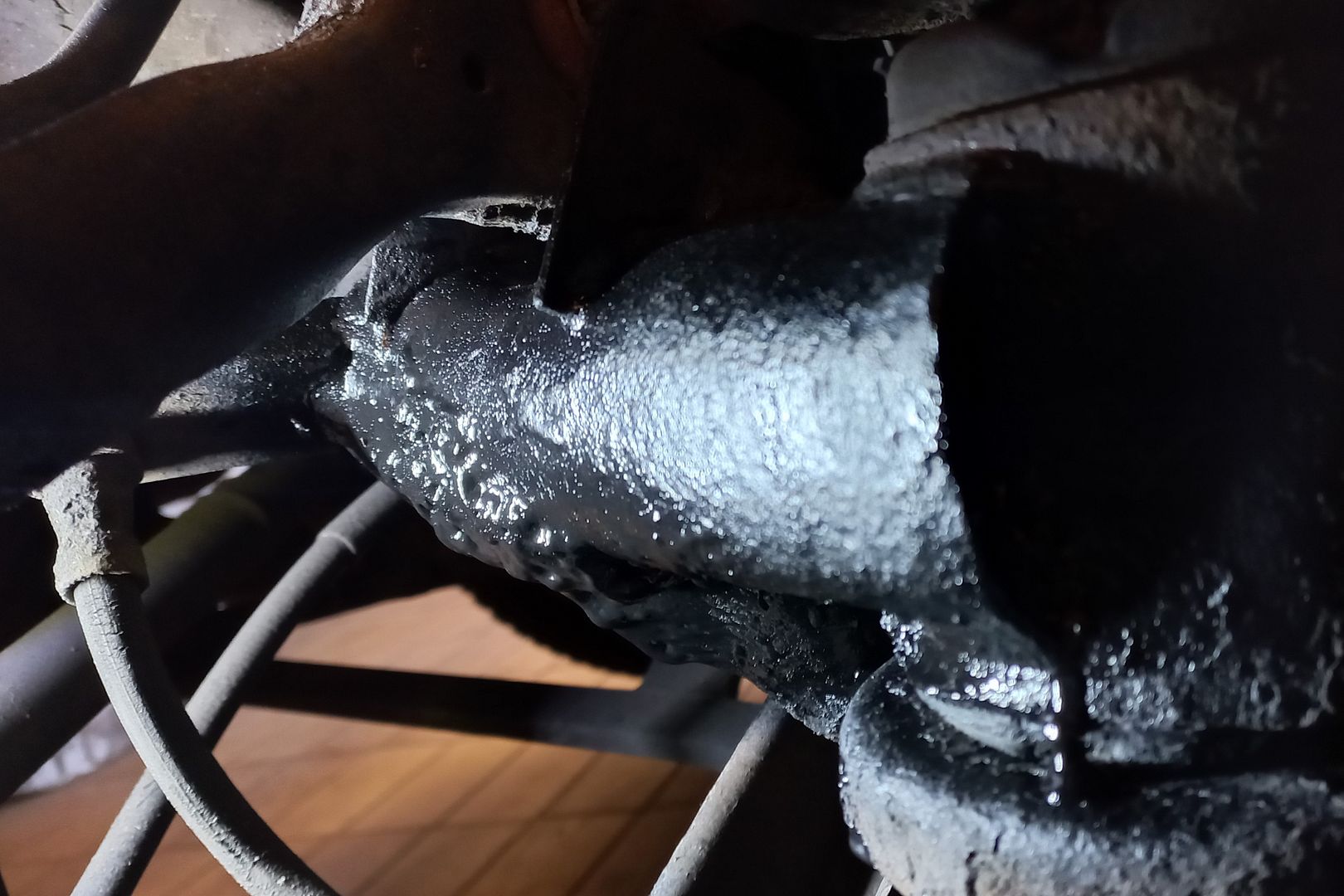

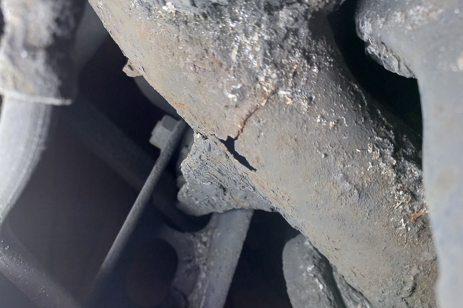

En zo werd het een jaar na de vorige post rond de APK. Zo in de kerstvakantie kijk ik altijd even wat het werk is aan de e91 voorde APK. Deze keer kwam ik twee probleempjes tegen die aandacht behoefden. Eerste is de draagarm achter. Inspectie van het onderstel leverde een gat op, op een gebruikelijke plek voor een e9x.

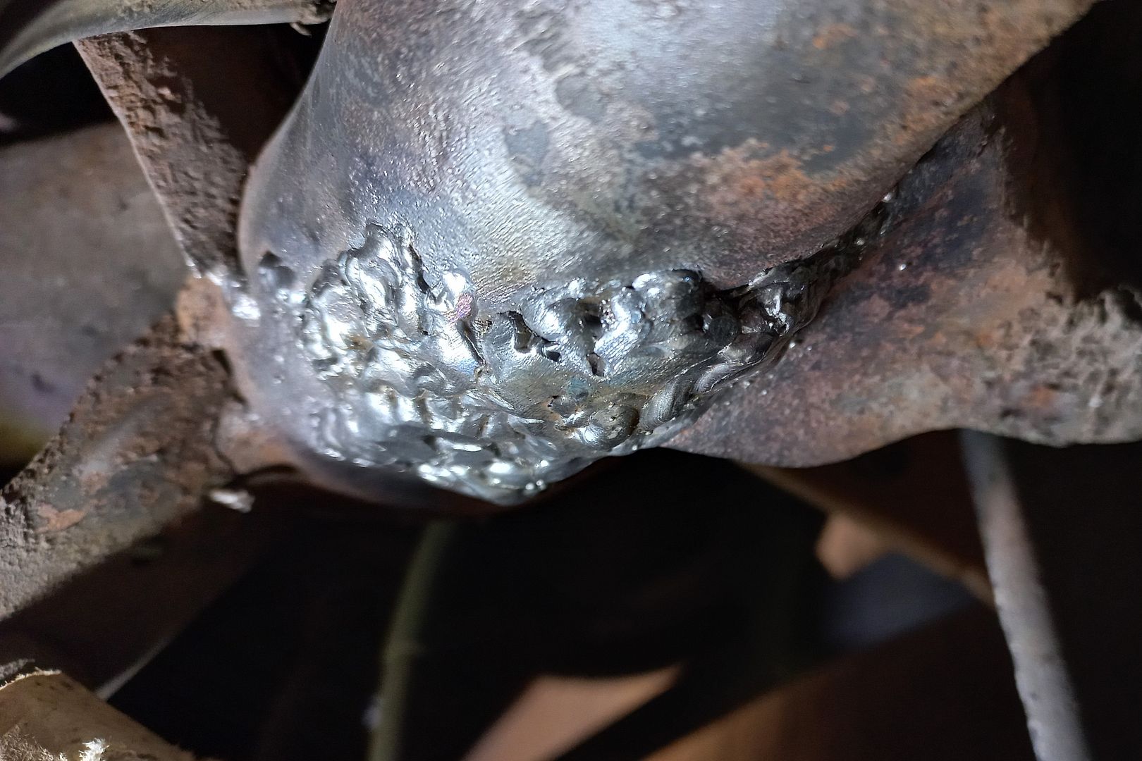

Balen maar niet onverwacht. Dus dat even kaalgeborsteld en gelast. Voor de zekerheid er een extra laag opgelast met een ruimer gebied, zodat het voor de komende jaren weer goed is.
Daarna alles van binnen gecoat met Dinitrol en de buitenkant in de epoxy en coating.

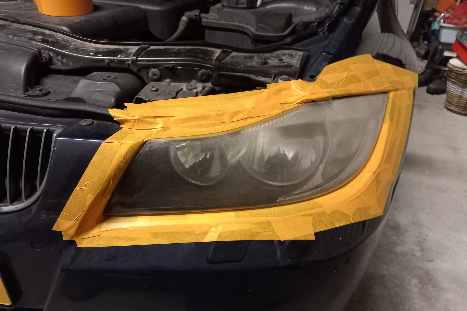

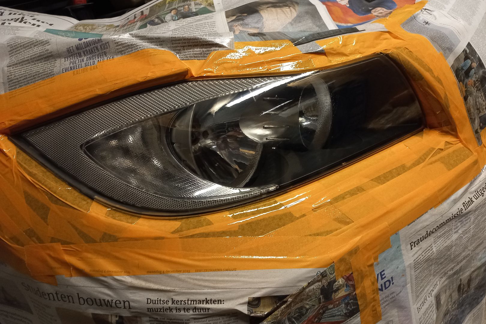

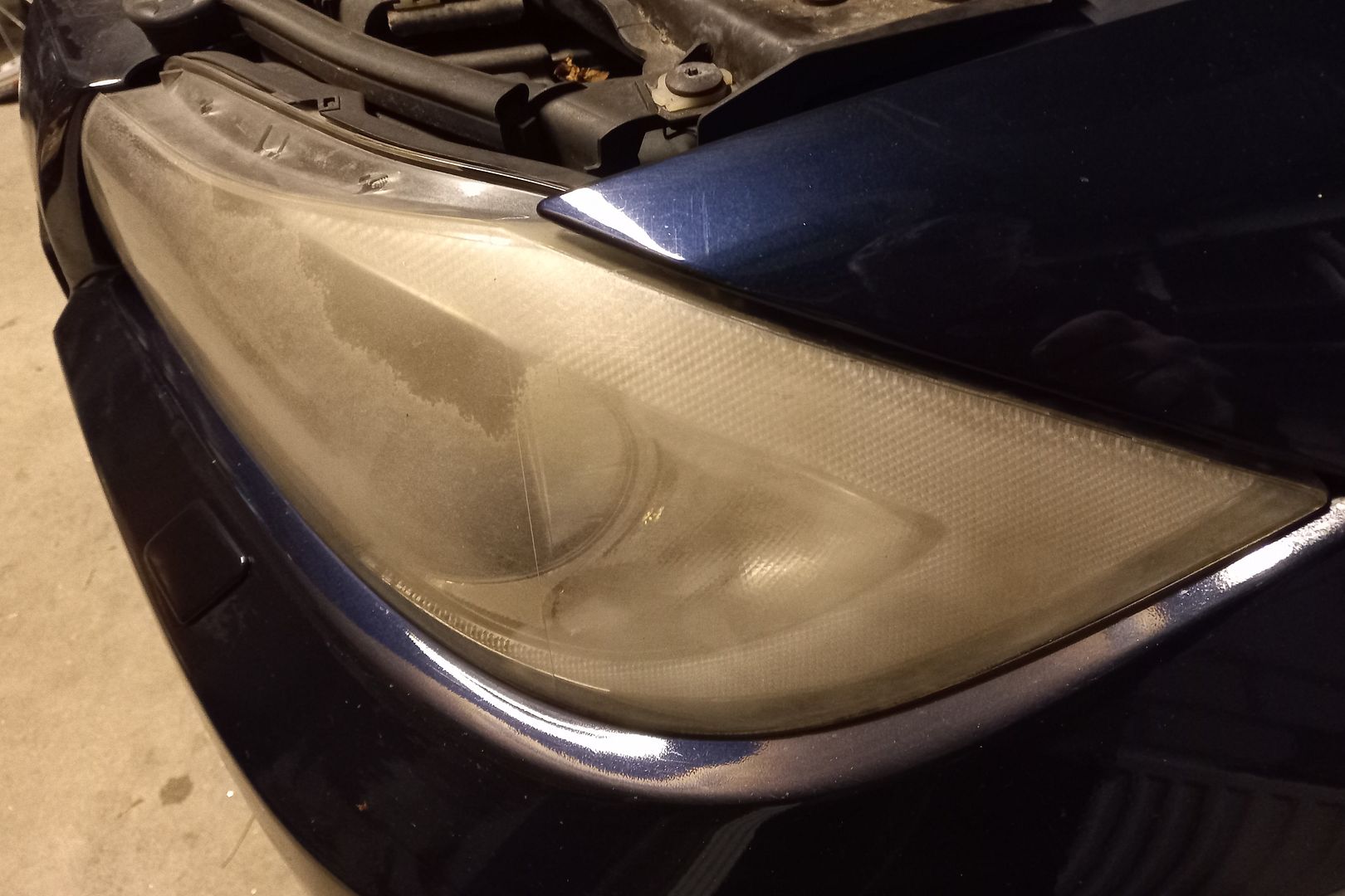

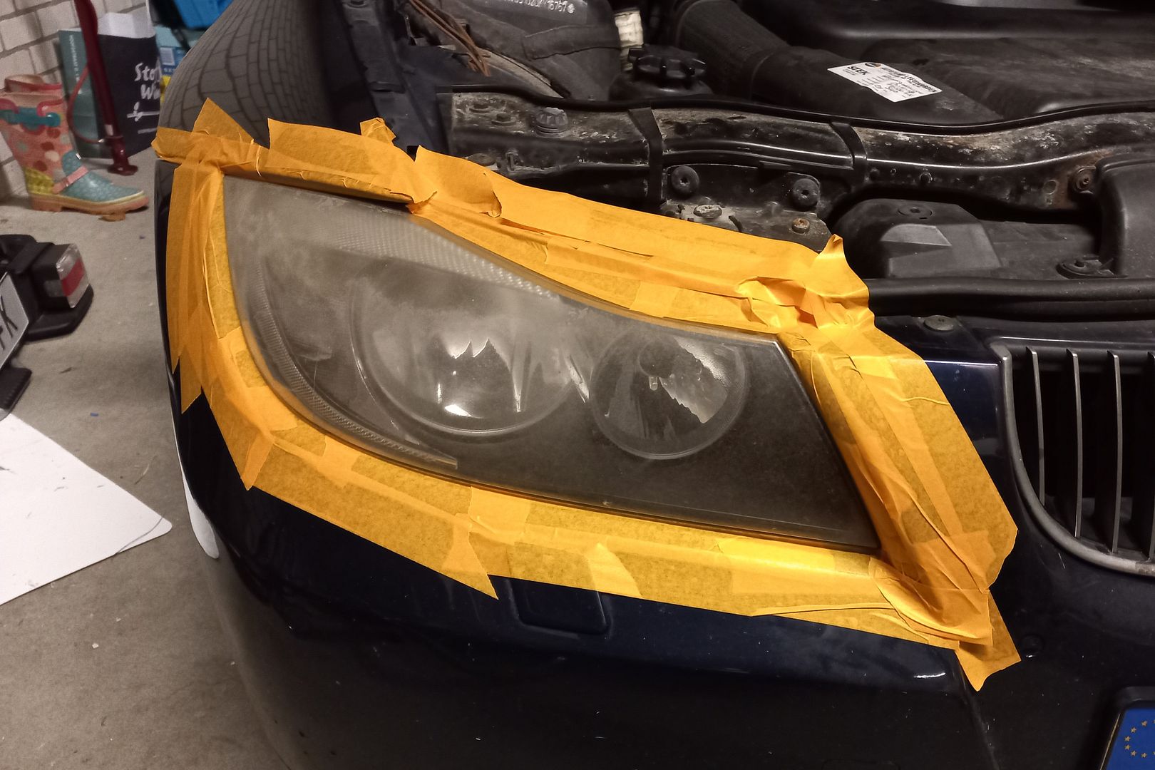

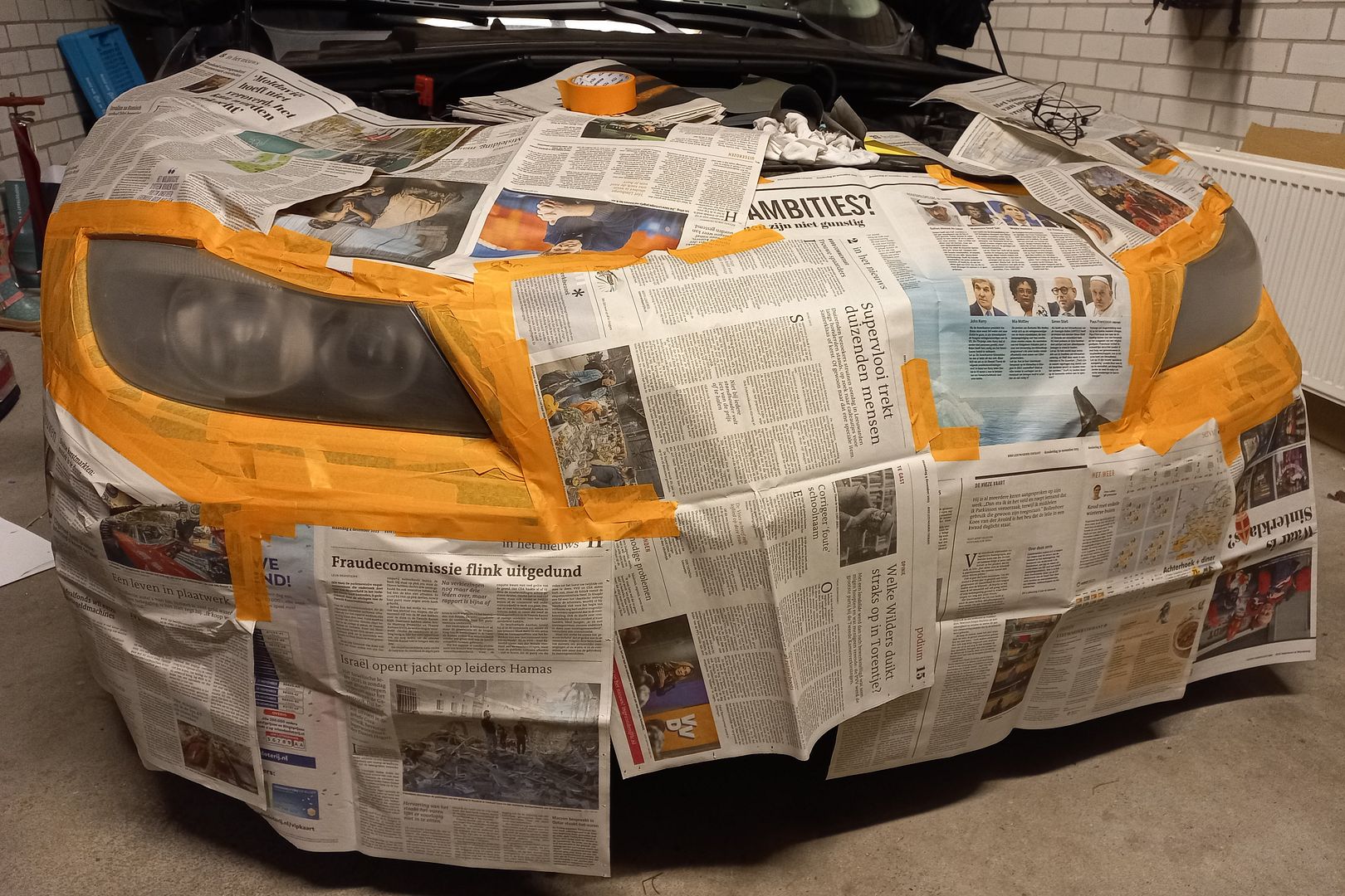

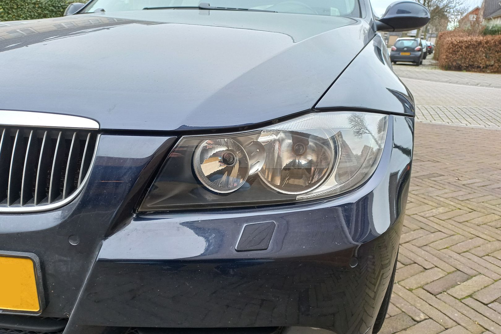

Daarna probleem 2, de koplampen. Het 18 jaar oude plastic is verweerd en dat levert verminderd lichtbeeld op (APK afkeur) en het ziet er gewoon pauper uit. Dus afplakken en schuren maar. Als het meevalt met de schade, dan kun je beginnen met een fijnere korrel en dan via 1000, 1500 naar 2000 of 2500. Maar bij mij was het zo lelijk en verweerd dat ik ben begonnen met korrel 80 (!!) en vervolgens naar 180 en zo naar fijner. Het resultaat mag er zijn!!
En zo kwam de e91 zonder aantekeningen door de APK in februari.
