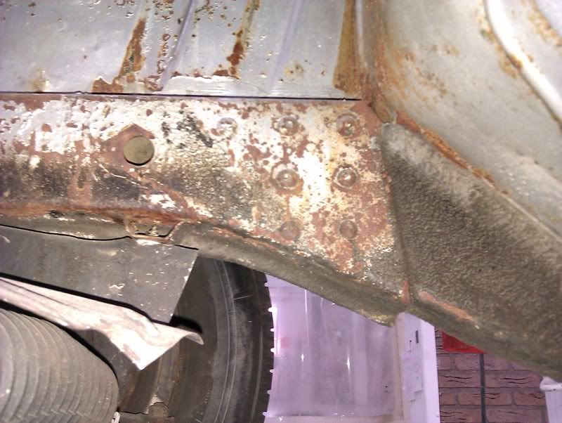

De balken zijn geknikt op de omcirkelde delen, ik twijfel een beetje welke nummers ik nodig heb. De meneer bij de BMW balie is niet heel erg scherp, dus ik wil er het beste van maken.

Nee, nummer 3 is een combinatie van 4, 5, 6 en 9. lasschema? gewoon kijken hoe de oude eruit komen. Alles zit gepuntlast behalve bij nr 9, daar zitten aan de onderzijde twee rupsen net boven die bocht waar het bolletje van nr 3 aanwijst. Zie vooral ook mijn topic voor details. Ik denk dat je, als er niet te veel prijsverschil is, het beste een nr 3 kunt nemen. Anders volstaat nr 4 en 9 ook, de rest kun je prima weer gebruiken.

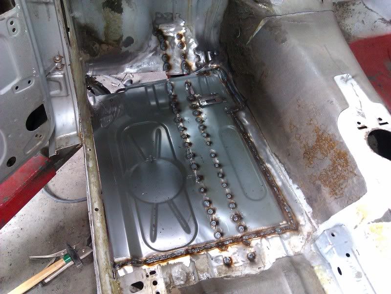

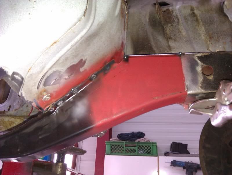

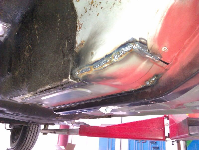

De linkervloerhelft met de chassisbalk zit er weer in!!!![]()

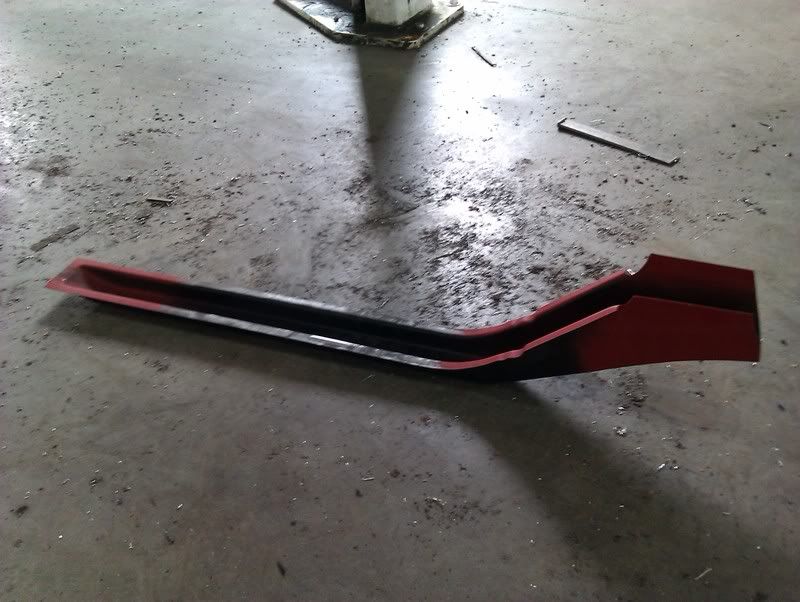

eerst de chassisbalk voorbereid op montage
ook de auto voorbereid op de chassisbalk
en gemonteerd

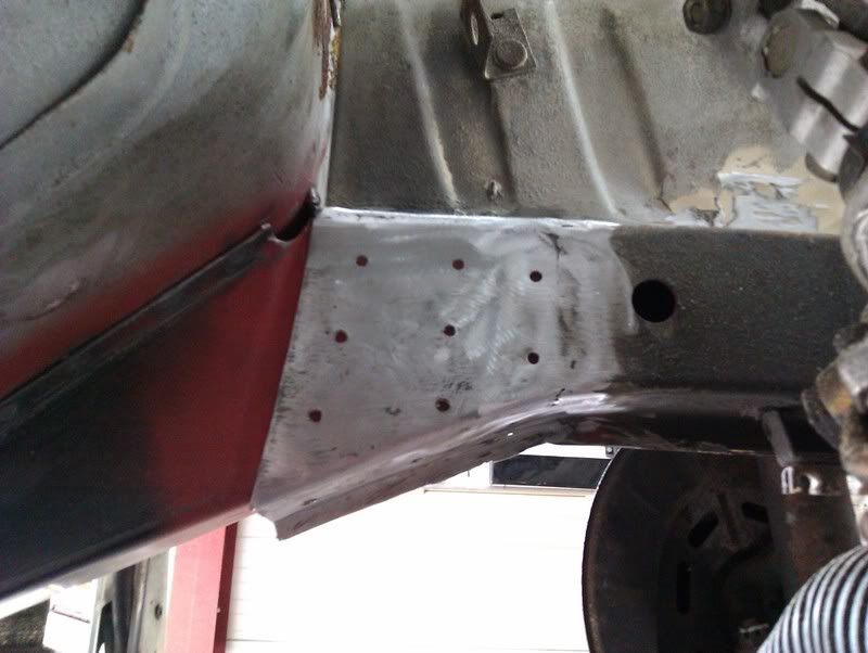

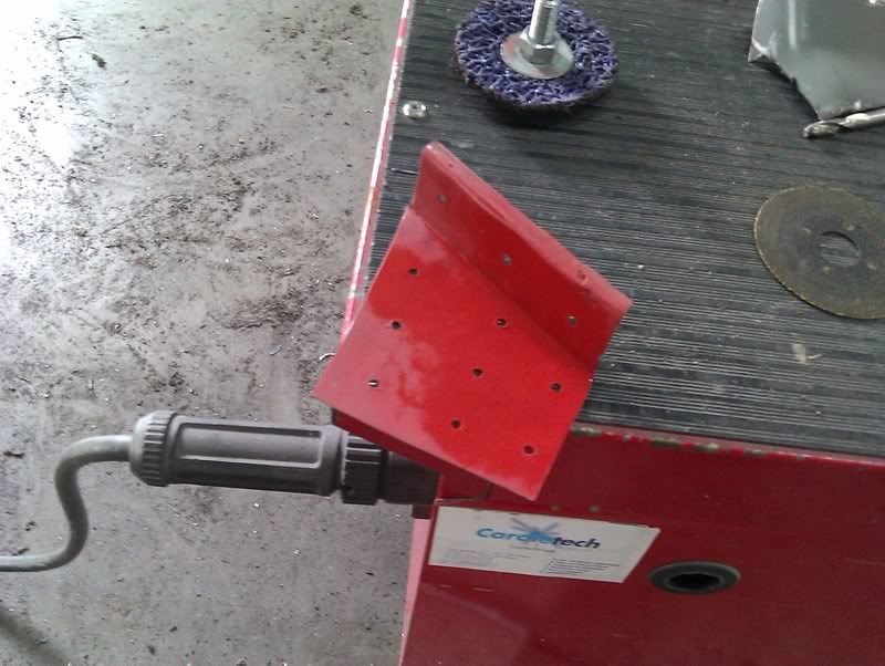

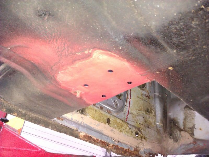

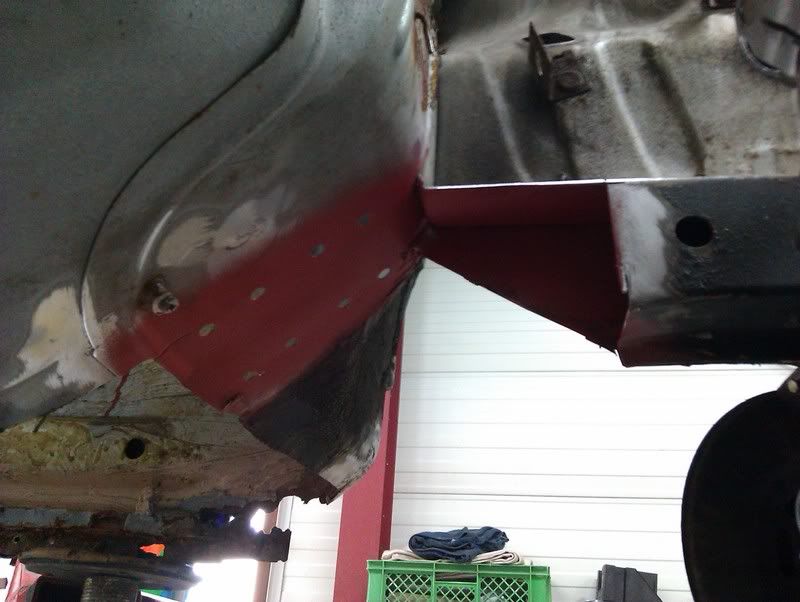

en een reparatie stukje gemaakt voor de chassisbalk/motordraagbalk

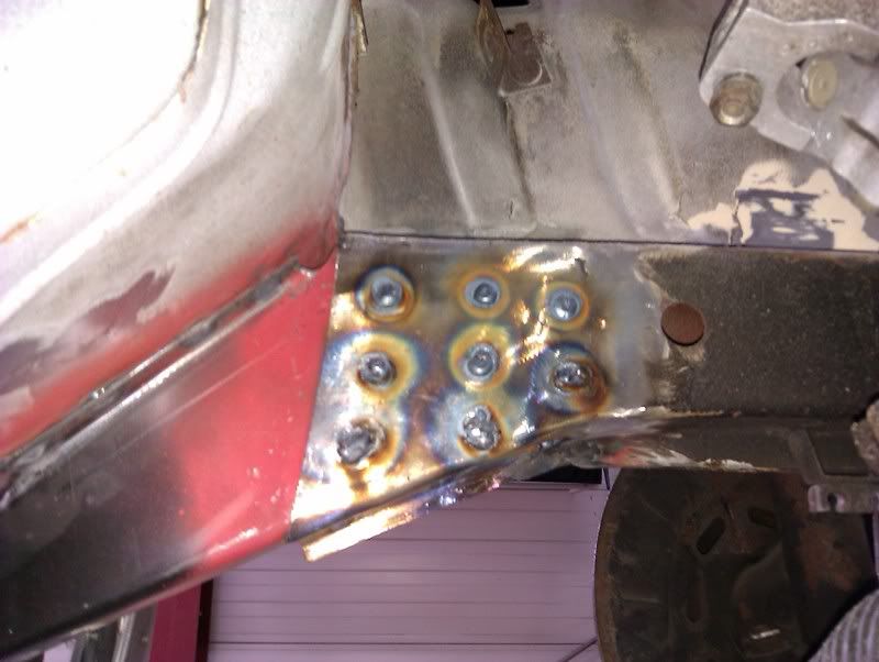

en gemonteerd

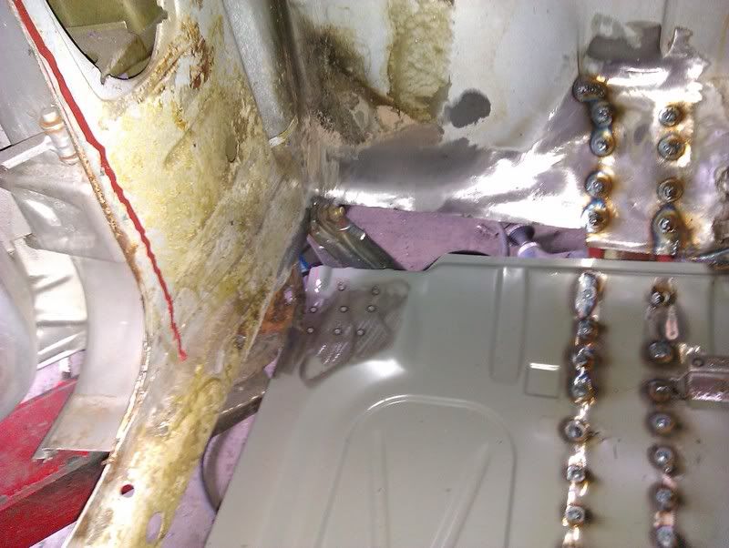

en het er weer zo origineel mogelijk uit laten zien![]()
kijk maar naar de andere kant![]()

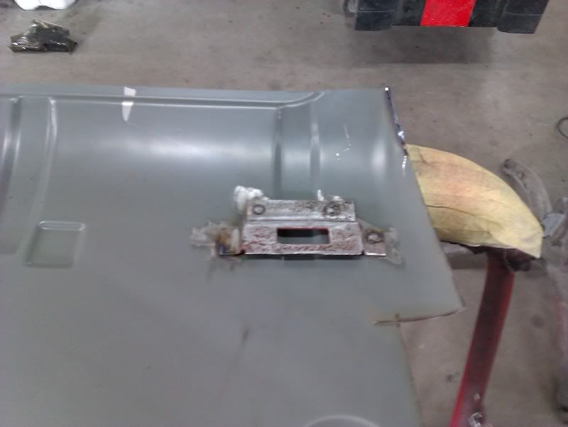

en de beugel van het gaspedaal overgezet op de nieuwe vloer
de vloer weer gemonteerd

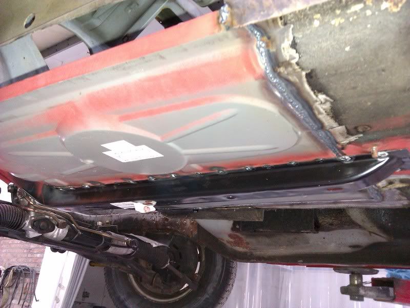

hier het gat wat nog dicht moet en de binnendorpel moet nog gerepareerd worden.
Maandag weer verder.
