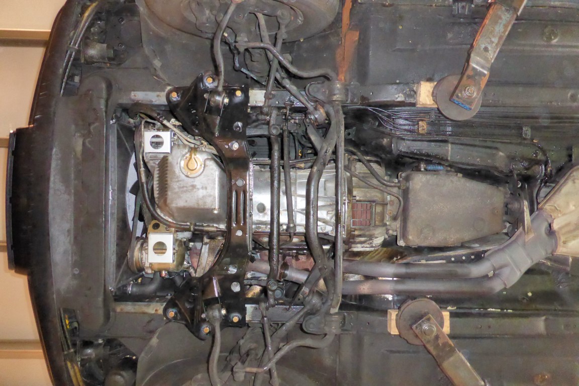

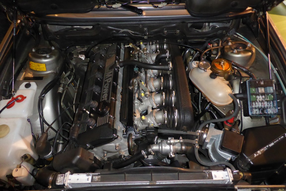

Voor de E32 zijn het echt de laatste loodjes. Vrijdagmiddag heb ik de visco-fan en luchtgeleider weer gemonteerd. Aan de onderzijde is nu niet veel meer te doen.

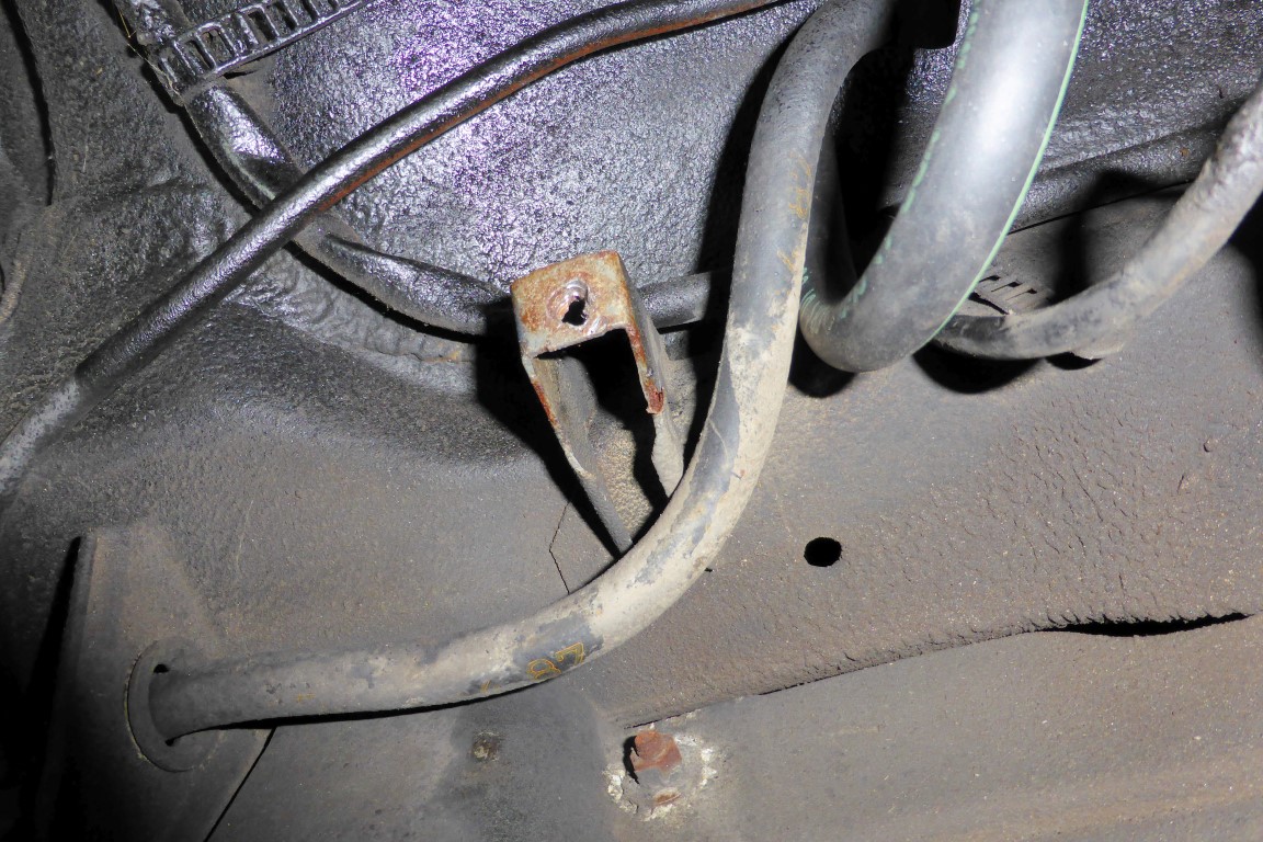

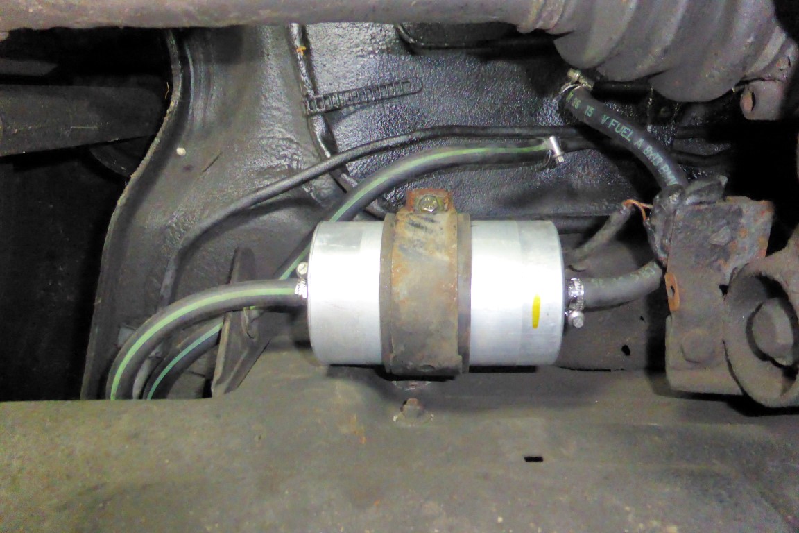

Aan de achterkant moest het nieuwe benzinefilter nog geplaatst worden, echter bij het verwijderen van het oude filter brak het M6 boutje waarmee de beugel aan het chassis verbonden wordt. Deze moest eerst uitgeboord worden. Daarvoor heb ik het geduld niet, dus dat was een mooi klusje voor mijn vader.
Daarna heb ik het schroefdraad met een M6 tapje voorbewerkt zodat we het filter konden plaatsen waarbij we de benzine slangen tussen de toevoer en de retour leidingen en het brandstoffilter resp. brandstofpomp door nieuwe exemplaren van BMW hebben vervangen.

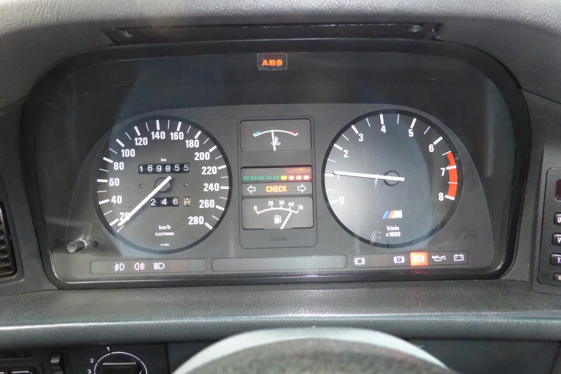

Ik had de kleppen kunnen stellen, maar in plaats daarvan heb ik de E28S weer van stal gehaald. Omdat deze meer dan vijf maand stil heeft gestaan hanteren we een inbedrijf name protocol waarvoor we allereerst (1) de vloeistof niveaus controleren en (2) de oliedruk opbouwen. Voor dat laatste schakelen we de ontsteking en de brandstofpomp uit.
Synthetische (PAO gebaseerde) oliën hebben de eigenschap dat de olie zich snel in het carter terugtrekt (laag polaire werking), dus een voorzichtige inbedrijfstelling na een periode van vijf maand stilstand is niet voor niets.
Daarna hebben we het relais voor de brandstof pomp weer teruggeplaatst en de bobine weer aangesloten; daarna de motor even op contact gezet om de brandstofpomp in staat te stellen om brandstof rond te pompen en gaan met die banaan.
Daarna eerst maar eens wat superplus tanken voordat we de E28S eens goed warm hebben gereden. In totaal heb ik circa zestig kilometer gereden, o.a. over de heuvelachtige toeristenweg tussen Holten en Nijverdal waarbij weer eens bevestigd werd hoe goed deze auto die tegenwoordig vooral een object van speculatie geworden is daadwerkelijk rijdt. Ongemerkt haal je bovengemiddelde gemiddelde snelheden waarbij de auto je continu uitdaagt om net even verder te gaan. De E28S kan wat dat betreft precies hetzelfde als de E30S, echter het feit dat de M88/3 altijd voldoende koppel en vermogen voorhanden heeft is zijn innerlijke kracht. Gecombineerd met het ingetogen design en uiterlijk lijkt de sociale acceptatie veel hoger te zijn dan een vergelijkbaar bereden E30S.
Functioneel gezien hebben we geen grote issues. Ik heb de uitgedoofde lampjes van de achterlichten vervangen en de aansluitingen van wat fittingen waren gecorrodeerd. Deze gaan we ook vervangen. Verder moeten we ergens dit jaar moeten we een inspectie II plannen; dat is ook al weer vijf jaar geleden.

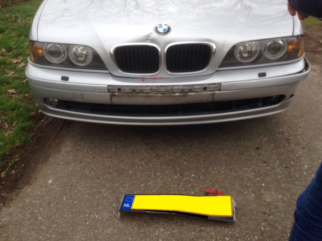

Dat was me het weekje wel; ben je normaal al druk genoeg en dan krijg je dat gezeik met de verzekering er ook nog bij. De schade aan de E39 530iT was begroot op circa 7500-8000 Euro. Dat is normaal gesproken hoger dan de dagwaarde, echter met het wederzijds bevestigde taxatierapport ging die vlieger niet op.
Alleen heeft de verzekering van de tegenpartij daar niks mee te maken, dus er moet een waardebepaling komen. Daarom heeft de expert de auto op de biedingen-site gezet om deze eind volgende week af te sluiten. Niet alleen was dat tegen mijn wil, maar ook tegen mijn belang, dus heb ik de verzekeraar zwaar onder druk gezet dit traject te beëindigen resp. met een harde datum te komen waarop zij goedkeuring zouden geven.
Dat ging niet zonder krachttermen van mijn kant (laat meer even in het midden wat dat was), maar vandaag heeft de expert de auto vijf dagen korter dan gepland van de biedingen-site afgehaald; officieel vanwege te weinig biedingen, maar officieus vanwege de hoge druk die wij hebben uitgevoerd, e.e.a. onderbouwd met wettelijke bepalingen zoals onrechtmatige daad en het aansprakelijk stellen van de verzekeraar voor de geleden schade.
Ik heb nog paar vragen m.b.t. Art 960-962 openstaan bij mijn rechtsbijstand verzekeraar; daarover had ik drie vragen m.b.t. de verplichtingen van een verzekeraar en welke acties ik wel/niet mag ondernemen om mijn aanspraak op een schade-uitkering niet in gevaar te brengen.
Maar goed, volgens die expert van CED waren de biedingen niet van dien aard dat dit in het voordeel van de verzekeraar werkte, dus ze kunnen nu niets anders dan de reparatie goedkeuren hetgeen de expert vanmiddag heeft gedaan. Dat trekt de voortgang weer vlot; maandag gaat Richard de onderdelen bestellen en dan geven ze een datum af wanneer de E39 weer klaar is.
Ofwel; die 150 Euro voor een taxatierapport van Steijn heeft zich dubbel en dwars terugbetaald. :thnx

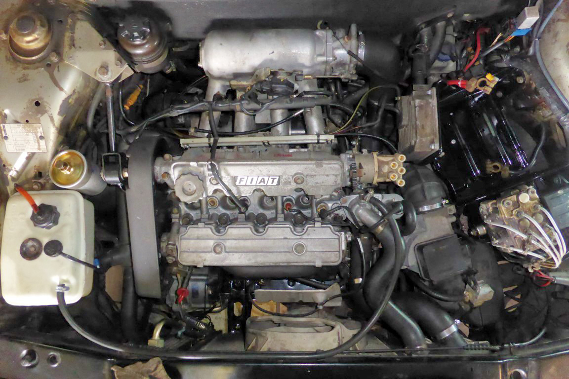

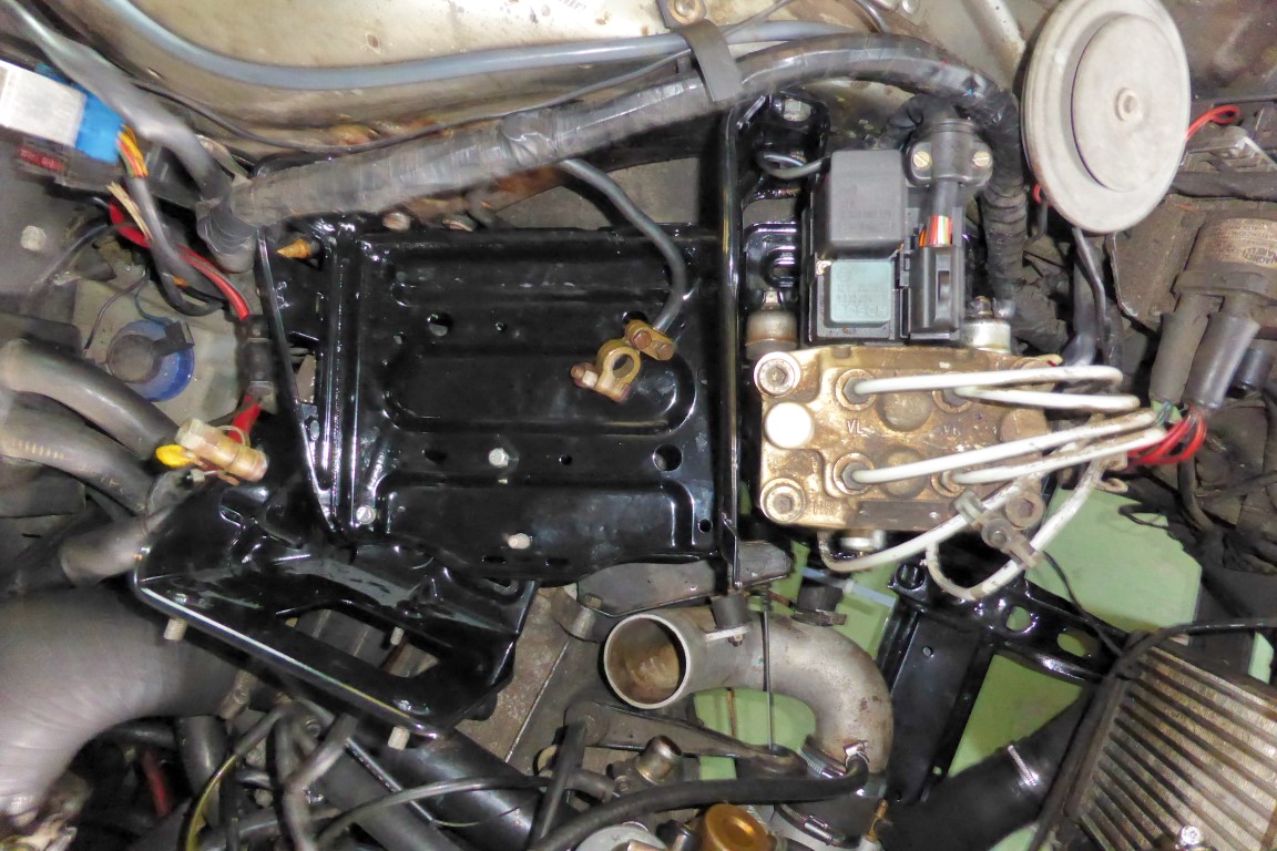

Het was lange tijd wachten op het verkrijgen van een nieuwe koppelingskabel voor de i.e. turbo. Mijn vader heeft een behoorlijk aantal leads gekregen en geprobeerd, bij een aantal daadwerkelijk aanbetaald, maar geen kabel gekregen. Uiteindelijk vonden we er een in Italië die we via een aangetrouwd (Italiaans) nichtje hebben laten overkomen. Deze hebben we gisteren gemonteerd, tenminste door Bas laten monteren aangezien ik mij hier vanwege mijn zwakke rug liever niet aan waag. Uiteindelijk kostte dat nog ruim een uur voordat we de koppelingskabel konden spannen. Maar goed, nu deze er in zit en de koppeling naar behoren werkt konden we de boel afbouwen. Daarvoor stonden best nog wel wat taken open zoals het monteren en spannen van de nieuwe V-snaren, het plaatsen van het nieuwe expansievat en het nieuwe brandstof filter en het terugplaatsen van de vers gepoederde accubak.
Daardoor konden we meteen de ABS-pomp weer terugplaatsen en aansluiten. Daarna was het een kwestie van het afronden van vele kleine taakjes zoals het aansluiten van de bypass-slang van de turbo-overdrukklep in de inlaat, control-unit voor de (Magneti Marelli) ontsteking, luchtfilterhuis, luchtvolume meter (AFM) etc. etc.
Het wachten is nu op de terugkeer van de injectoren uit Duitsland. Deze zouden deze week weer retour komen, maar dat wordt denk ik volgende week. Echter voordat het zover is moeten we eerst maar eens de oliedruk gaan opbouwen. Dat staat voor maandagavond gepland; als dat goed gaat kunnen we de ontsteking en de brandstof injectie afronden zodat de i.e. turbo eind volgende week weer kan gaan snorren. Dat is een conditie voor de afrondende fase, die gebaseerd zal worden op de voor het verkrijgen van een APK vereiste werkzaamheden. Daarvoor zijn zeker vier nieuwe banden en een revisie van de rem-installatie nodig.

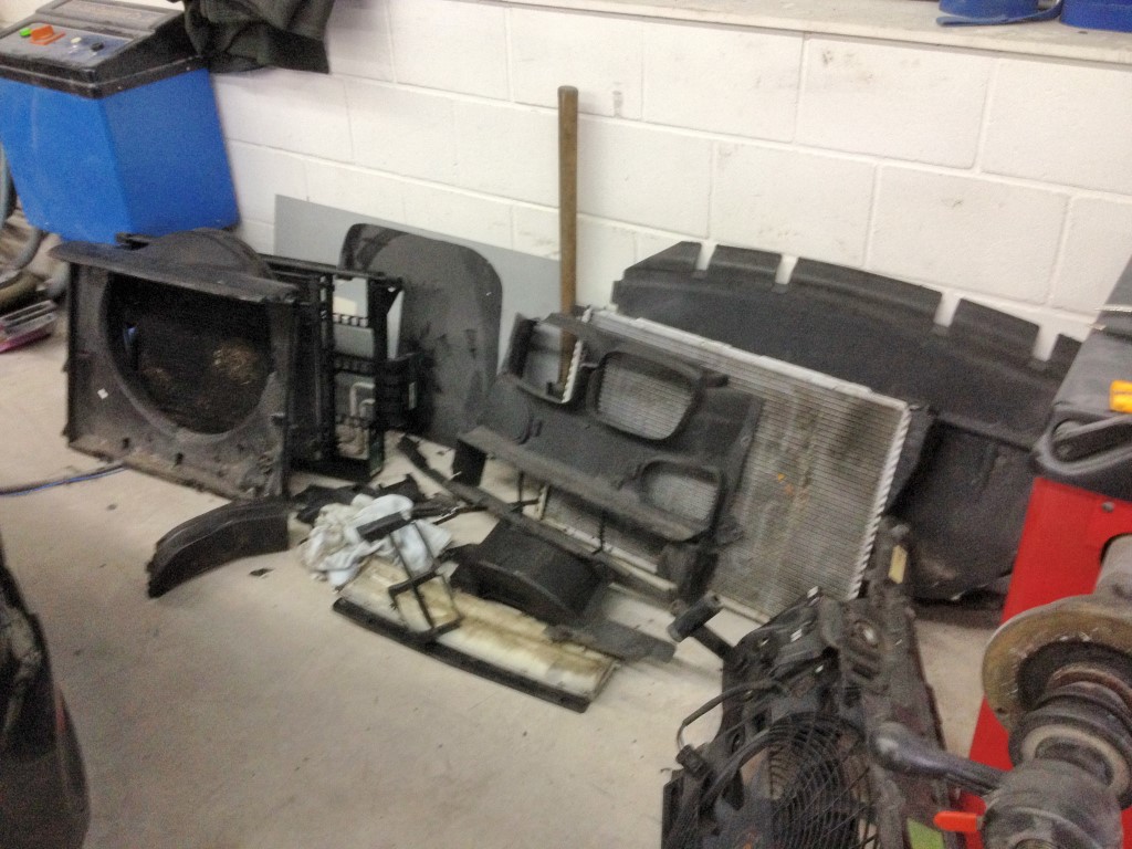

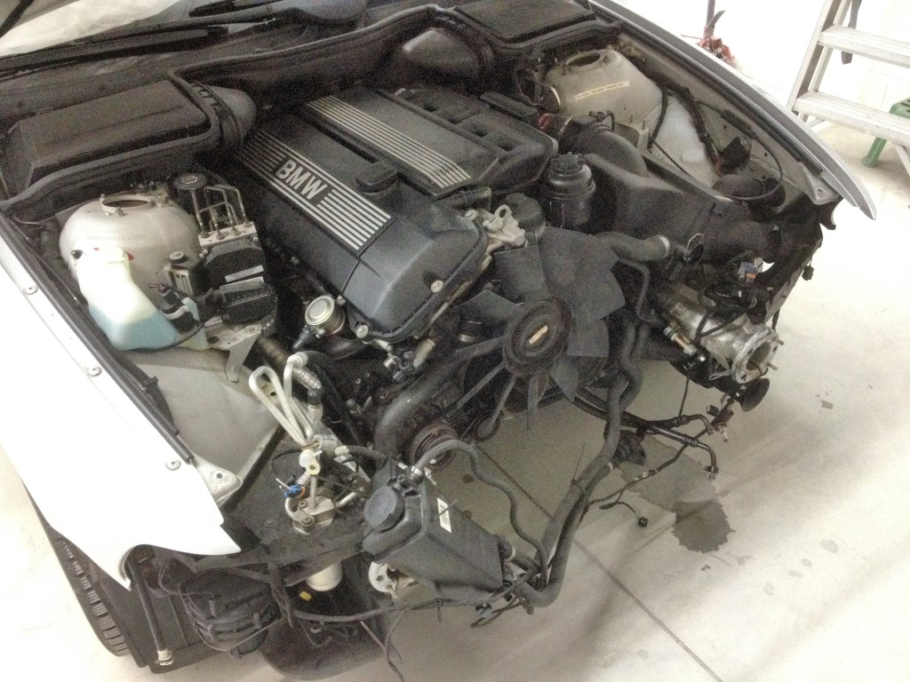

Afgelopen week zijn de onderdelen voor de E39 besteld; allemaal originele onderdelen die via Broekhuis zijn betrokken. Daar ben ik om twee redenen blij mee; ten eerste omdat ze dit op VIN nummer moeten bestellen en daarmee bij BMW op deze auto geregistreerd staat en ten tweede omdat de betrouwbaarheid gegarandeerd blijft. Op zich lijkt de schade (visueel) wel mee te vallen.
Echter die verdomde treeplank waar al die bestelhokken van tegenwoordig vanwege ARBO dwang mee zijn uitgerust is dwars door de onderste luchtroosters heen gegaan. Echter direct daarachter zit de gehele koelfabriek, dus aircokoeler, radiator, automaatkoeler, stuurbekrachtiging koeler etc., een batterij aan fans e.d. Die zijn allemaal stuk, evenals hun ophangingen, windgeleiders you name it. Richard vertelde dat toen ze de radiator aanraakten, het water er onderuit liep. Achteraf verbaast het mij dat Annie nog van Haarle naar Nijverdal heeft kunnen rijden.
Gisteren was ik voor het eerst in de gelegenheid om te kijken; alle onderdelen waren inmiddels binnen, maar de nieuwe motorkap hadden ze afgekeurd. Die was in de ogen van Richard en Laurens niet glad genoeg, dus die gaat retour voor een nieuwe. De auto is aan de voorzijde inmiddels compleet gestript.
M.u.v. de HID’s die miraculeus niets hebben meegekregen wordt alles wat er niet meer opzit door nieuw vervangen. Dat geldt ook voor de fan, de visco-koppeling en de multiriemen. De planning is dat ze er dinsdag mee aan de slag gaan. Volgende week is een korte week, dus ik ga ervanuit dat de E39 medio week 19 weer klaar zal zijn.
