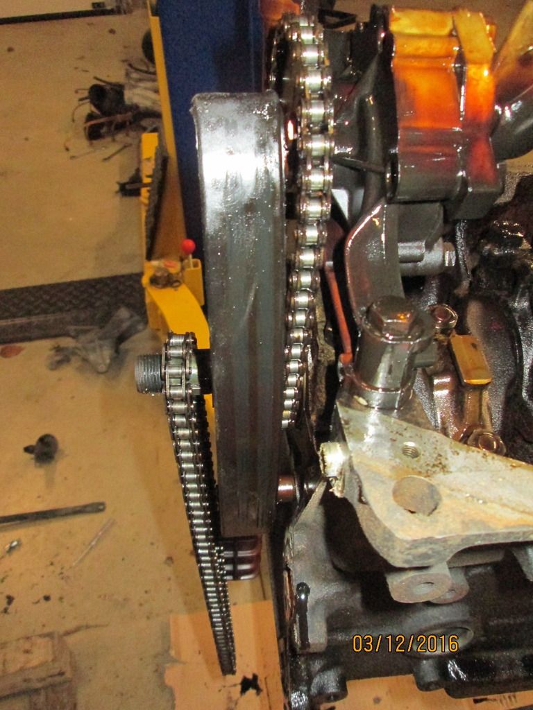

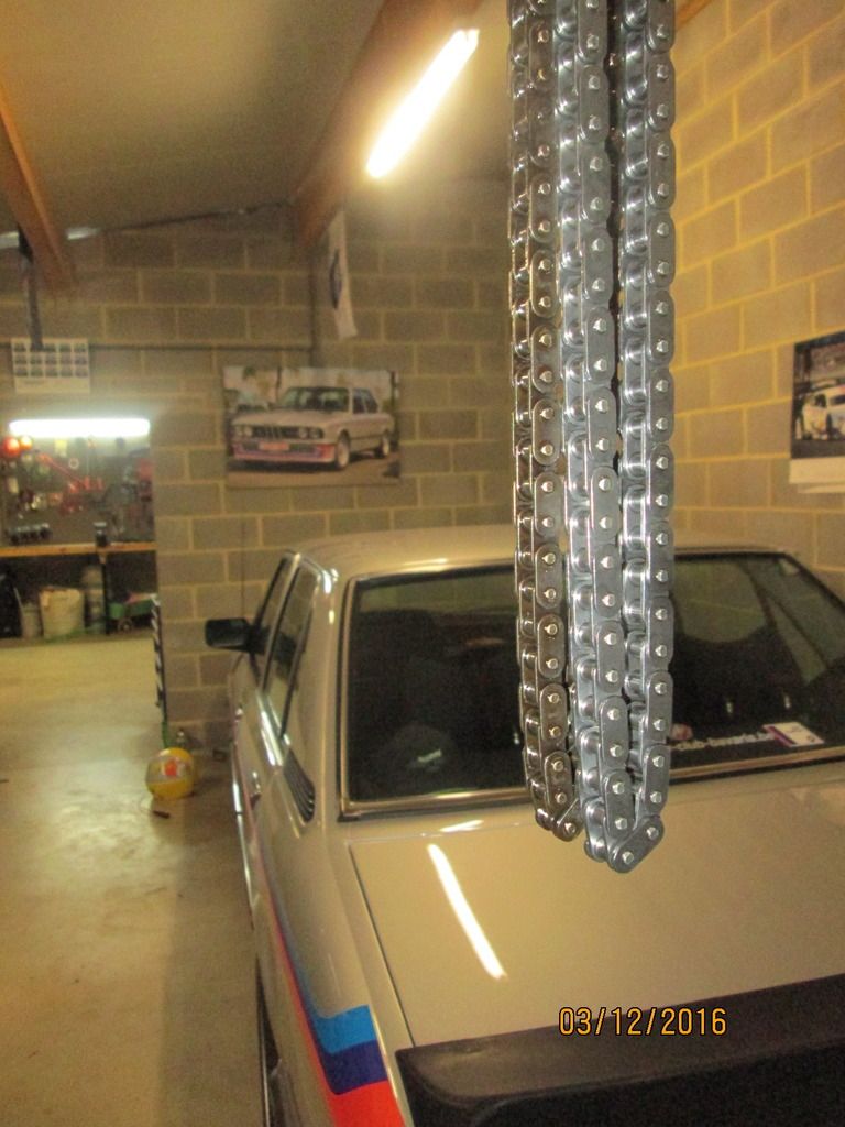

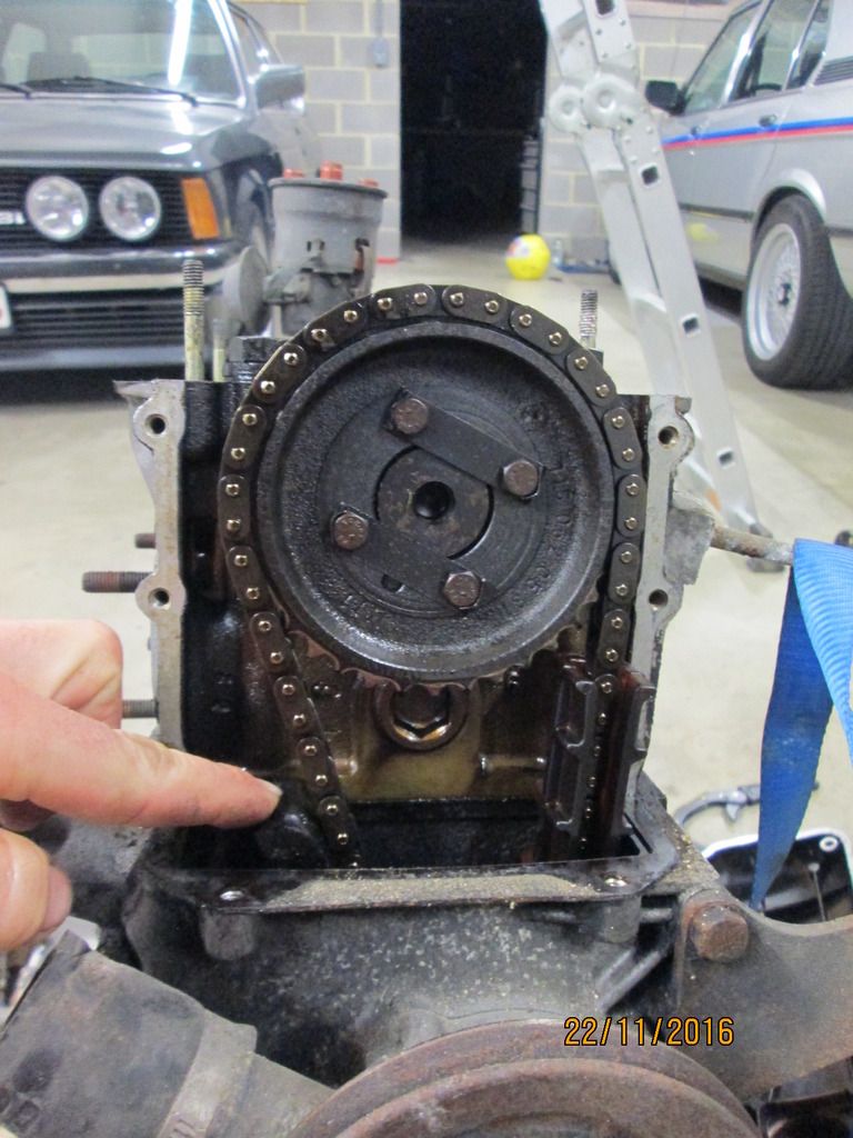

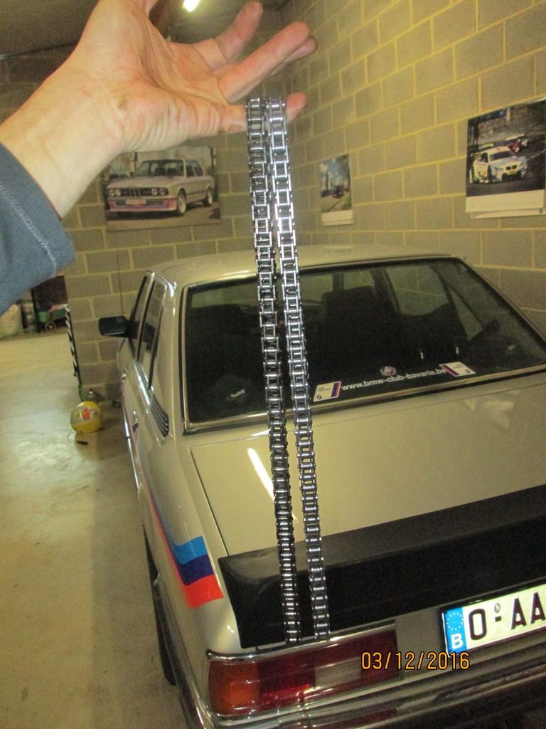

Oude VS nieuwe(voor latere revisie origineel e12 M535i blok) ketting: GEEN KETTINGREK

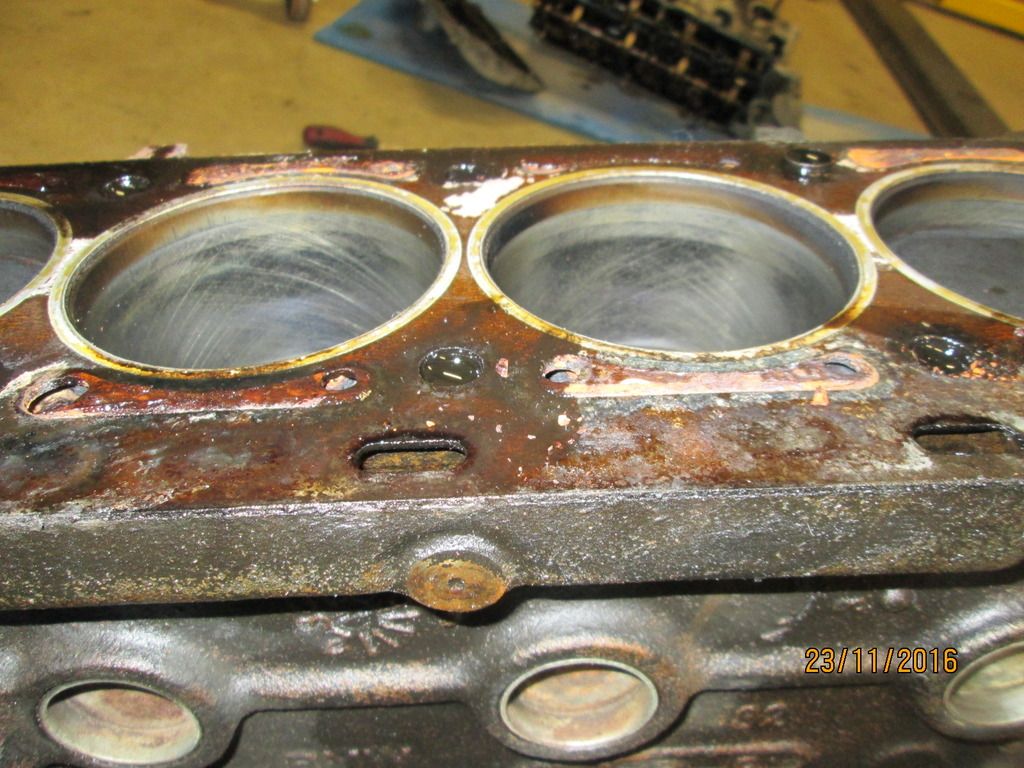

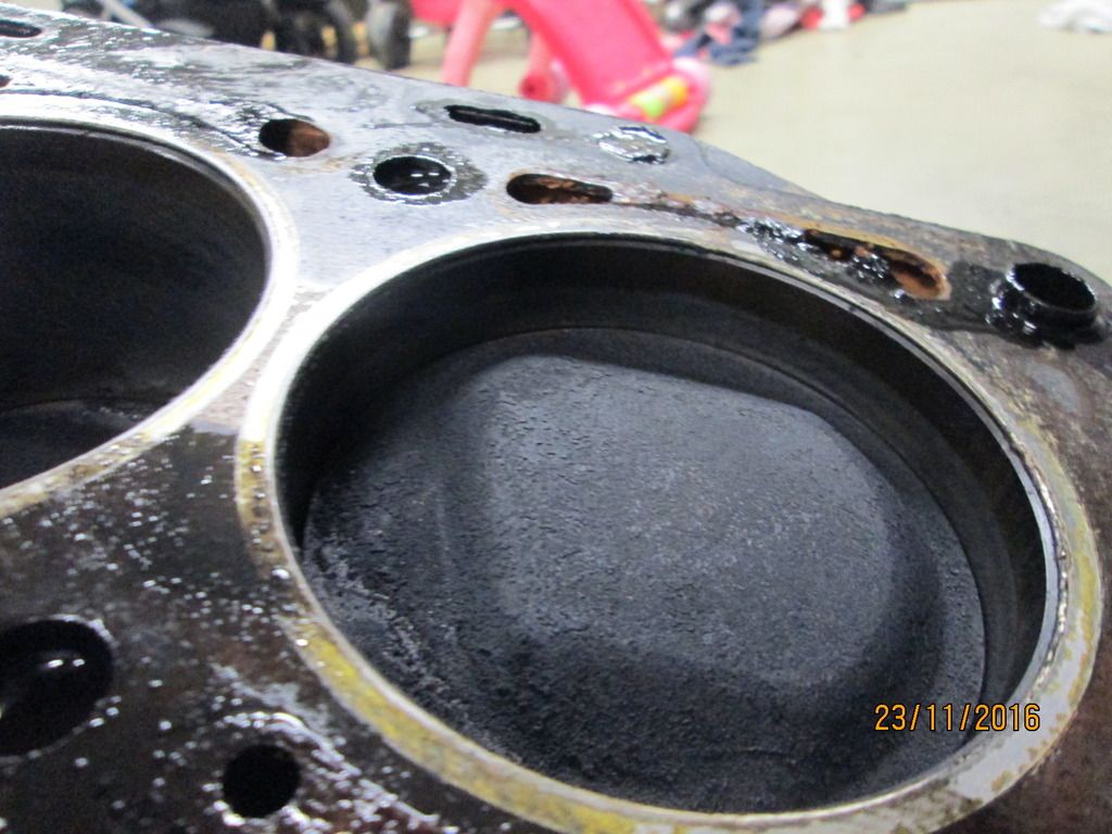

De staat van de cilinderwand is PERFECT. Geen rand en perfecte hoonsporen.
Ketting heeft geen rek en kettinggeleiders zijn bijna niet ingesleten.

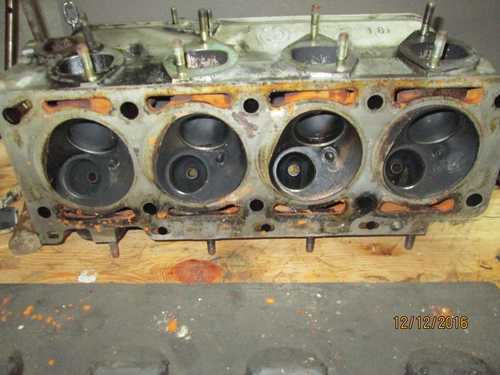

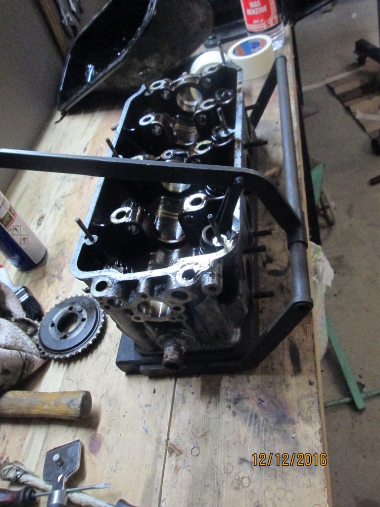

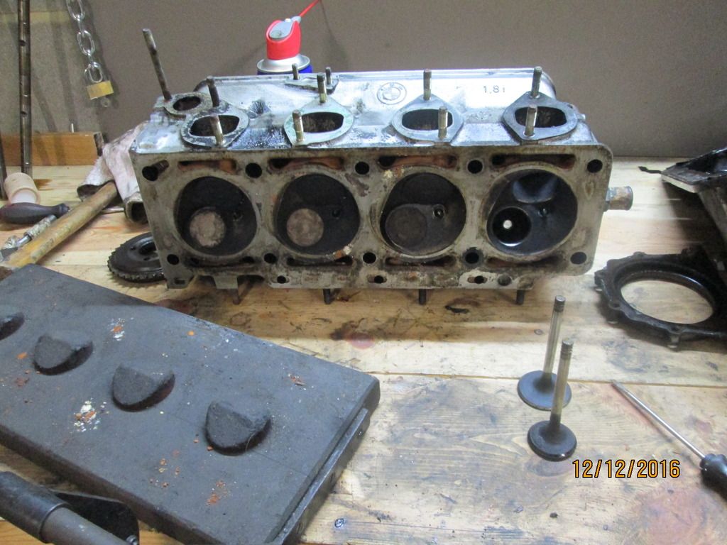

Inmiddels de kop gedemonteerd, in -en uitlaatkleppen hebben geen voelbare speling in de geleiders. Nu ben ik er echt van overtuigd dat het blokje zo weinig gelopen heeft!
Bij de kop van de M535i voelde je echt de speling in de geleiders.
De klephoedjes waren anderzijds wel uitgehard.
Kopje laten vlakken is misschien wel en wijze keuze. Al heb ik de pakkingresten voorzichtig weggeschraapt, krasjes maak je rap in dit zachte aluminium.
Nu zit ik met een dilemma.
Het is maar een ''minder weer'' autootje, maar die blauwe wolkjes kan ik dan weer niet verdragen van de huidige motor... :oops:
Als cilinderwand en klepgeleiders als nieuw zijn mag ik verwachten dat de zuigerveren en lagerschalen dat ook zijn, denk ik.
Om nu weer 300euro extra te spenderen voor het onderblok is nu misschien niet nodig voor het ''mindere'' autootje.
Wat denken jullie?
Ook moet ik een inlaat collector zoeken van een 320/4, die van een 318 type 1 heeft veel kleinere inlaten, dat past niet goed:

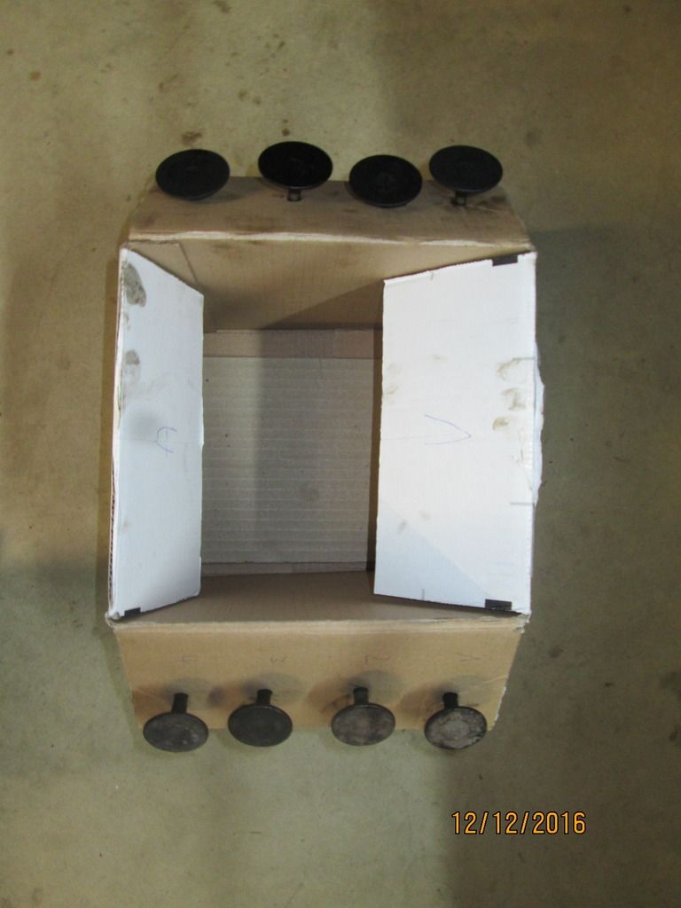

Klepjes mooi gemarkeerd volgens inbouwplaats:

Tsja je hebt nu alles los, lagerschalen zijn een normaal slijtagedeel en zuigerveren een bekend zwak punt. Geloof dat ik die dan toch mee zou pakken. Iemand een andere visie?
Posts: 19234
het zal maar weinig kilometers zijn, juist in zoveel jaar zo weinig kilometers is niet erg veel lange duur ritten, dus relatief veel slijtage. Dit is nu open... Die 300 kom jij wel overheen. Het hele kreng kost al teveel. :bag
Posts: 3135
uwbuurman wrote:het zal maar weinig kilometers zijn, juist in zoveel jaar zo weinig kilometers is niet erg veel lange duur ritten, dus relatief veel slijtage. Dit is nu open... Die 300 kom jij wel overheen. Het hele kreng kost al teveel. :bag

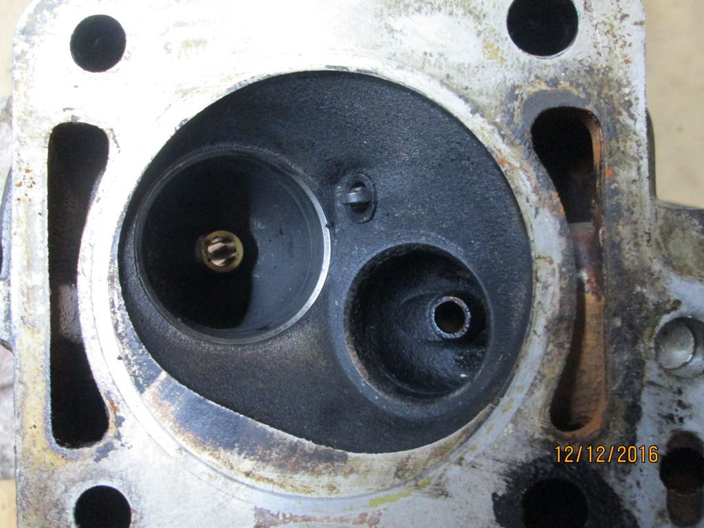

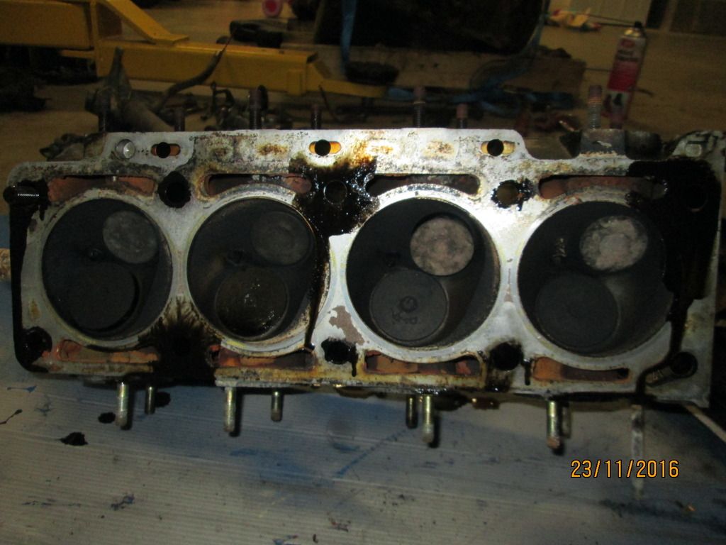

helemaal mee eens, ik vind overigens wel opvallend veel koolafzetting in de uitlaatpoorten, dat duid toch echt op flink olieverbruik, en als ik die klepzetels zie dan is opnieuw inslijpen ook geen overbodige luxe.
Zuigerveren zou ik toch maar zeker inspecteren, nu het open ligt, geen compressietest gedaan toen het blok nog in elkaar zat?
Posts: 1759
Nu het blok zo ver open ligt zou ik ook gelijk alles doen :)
Meestal zijn de grootste boosdoeners bij olieverbruik de klephoedjes..
@Jeroen: Idd. Dat is ook mijn wijs verstand dat dat zegt, maar men Nederlands instinct(Ja, ben ook een halve Nederlander... :( :bag )Zegt me het tegenovergestelde Voor de ''tweede rangs'' hobby auto.
@Koos: Idd. eens je begint wil je steeds meer, en de kosten lopen. Maar ik heb wel zin in een motorprojectje, dus zal ik idd alles maar eens open gooien. :)
@Rob: Veel koude starts en niet echt opwarmen zijn niet ideaal en dan krijg je idd veel meer aanslag. Maar blokje ziet er inwendig super netjes uit.
Ivm klepzitting ziet ze er op de foto verdomd slecht uit idd. In het echt ziet ze er veel beter uit met glans en kleine vlekjes in.
Dat gaat wel uit met roderen.
@Nick: You are right!
Kan een pakkingsset OLD STOCK kwaad?
Dan ben ik geneigd te denken dat de rubber keringen en klephoedjes er niet beter op geworden zijn...
Posts: 3135
8 nieuwe valve stem seals extra bij je pakkingsset zijn de kosten niet.
Posts: 30176
Rest zal wel meevallen idd tenzij de set echt uit 1979 is
