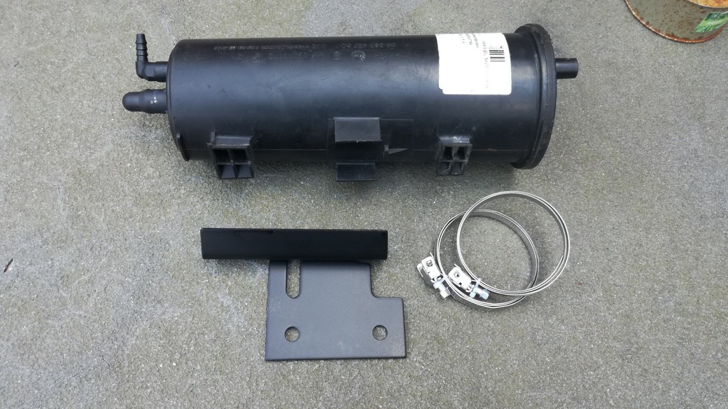

Daar gaan we dus wat aan doen en daarvoor zijn de onderdelen in bovenstaande plaatjes voor nodig. Het koperen ding is een damp/vloeistof scheider, die moet ervoor zorgen dat er geen vloeibare benzine via de beluchting aansluiting kan doorstromen naar de onderdelen die daarna volgen.
Die dikke zwarte bus is een zogenaamd aktief koolstof opvangtankje. deze tank is in staat benzinedampen op te slaan en dus niet door te laten naar de buitenlucht. de koperen leiding komt onder de wagen en moet ervoor gaan zorgen dat er een aansluiting van het akief koolstoftankje naar de motor komt om de omgeslagen benzinedampen uit het tankje te zuigen en alsnog in de motor te verbranden. Het kleine zwarte deel op de foto is een electrisch bediende klep die onder bepaalde omstandigheden van de motor open gaat zodat de motor via een aansluiting op de gasklep lucht door het aktief koolstoffilter kan zuigen en zo de opgeslagen benzine dampen eruit zuigt. Deze klep wordt een "purge valve" genoemd.

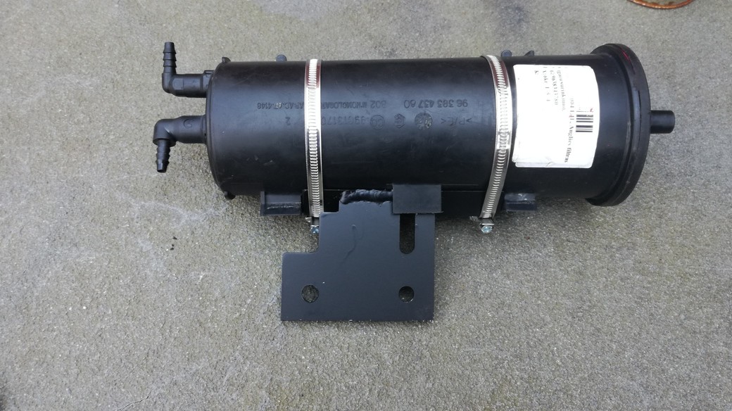

Het zoeken van een geschikte plek voor het actief koolstoftankje was nog wel een uitdaging, hij komt op de plek waar eerst de benzinepomp onder de auto hing. deze tank moet ergens geplaatst worden waar hij direct op de buitenlucht kan "ademen" en waar de kans op "inademen" van troep zo klein mogelijk is. de "adem" aansluiting van de tank zit straks boven het differentieel.
nadat de plek bepaald was kon ik een montagebeugel bedenken en maken:
Raadsel: wie weet uit welke type auto dit actief koolstoftankje komt?

Mooi gedaan Rob!
Posts: 19256
Uit een Image c5 ofzo?
Mooi werk wederom.
Posts: 3141
100 punten voor Koos
