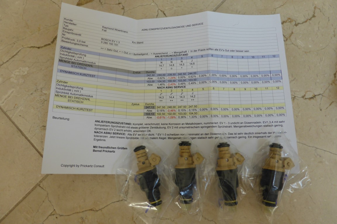

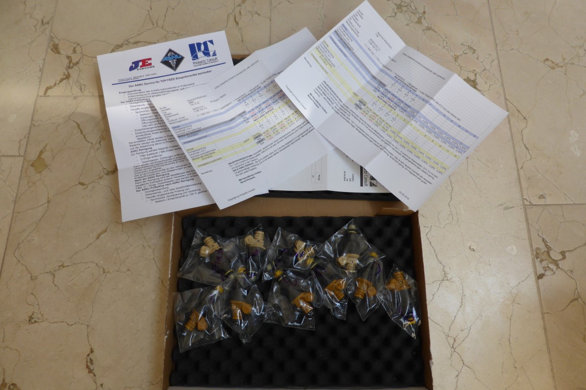

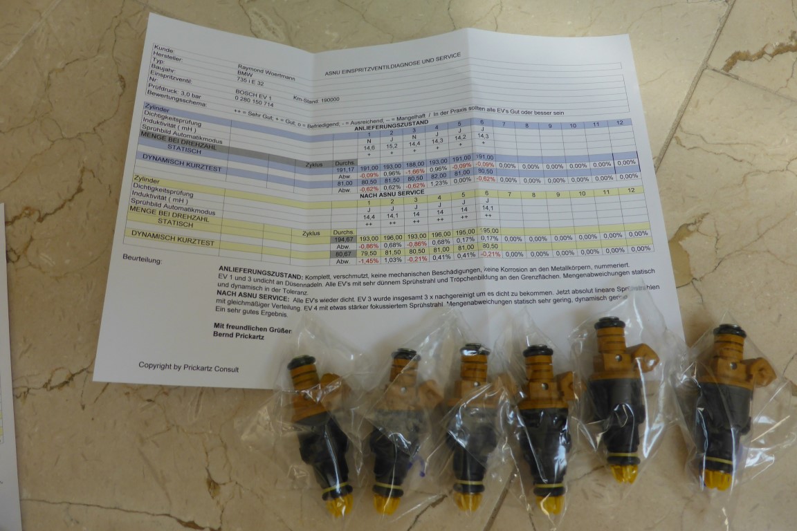

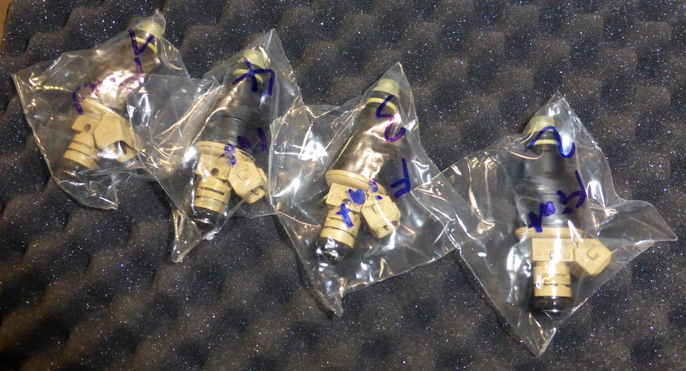

Daarin zitten twee setjes injectoren; een setje van vier stuks voor de i.e. turbo en een setje van zes stuks voor de E32.
Ik kan mij indenken dat een aantal van jullie je afvragen waarom ik in vredesnaam de injectoren naar een bedrijf in het buitenland stuur en niet naar een plaatselijke Bosch specialist, ergo wat maakt de werkwijze van Bernd Prickartz nou zo uniek?
Voor het antwoord op die vraag moet ik terug naar 2008 toen een van de uitlaatkleppen van de M88/3 motor van mijn E28 M5 tijdens een autobahn rit naar de Eiffel verbrandde en een volledige motorrevisie afdwong. Niet lang daarvoor had ik de injectoren door een plaatselijke Bosch specialist laten reviseren, maar na het uitgeven van een bedrag met vier nullen voor de komma wilde ik een onafhankelijk oordeel. Toen las ik een technisch artikel over injectoren in het Duitse Oldtimer markt over dit bedrijf en zijn gestructureerde op bewijsvoering toegespitste aanpak. Het rapport dat ik kreeg was vernietigend over de werkwijze van mijn plaatselijke Bosch specialist en hij keurde een injector ook echt af. Natuurlijk is dat ook een kwestie van vertrouwen, maar dat heeft Bernd dan ook waargemaakt. Sterker nog, zijn werkwijze is voor mij de referentie geworden.
1. De injectoren worden bij binnenkomst geïnspecteerd en de waarnemingen worden gedocumenteerd.
2. De injectoren worden extern gereinigd, waarbij indien nodig het inspuit ventiel gangbaar wordt gemaakt.
3. De injectoren worden as-is getest voor (1) dichtheid, (2) statische en (3) dynamische opbrengst
4. Voor het ultrasoon (ASNU) reinigen worden het filter, O-ringen en de injectorkapjes verwijderd.
5. Na het ultrasoon reinigen worden de injectoren voorzien van nieuwe filters, O-ringen en injectorkapjes. Daarbij wordt de buitenkant van de injector (tenminste de Bosch EV1) opnieuw in de lak gezet
6. Na de ASNU reiniging worden de injectoren opnieuw getest voor (1) dichtheid, (2) statische en (3) dynamische opbrengst
7. Alle resultaten worden in een rapport gedocumenteerd.
Natuurlijk is dit wat duurder dan de standaard Bosch-boer in het dorp, maar voor mij essentieel , zeker bij motoren waar de financiële consequenties erg hoog kunnen zijn.
Op zich waren de injectoren van beide auto’s (i.e. turbo en de E32) er niet echt slecht aan toe, maar ondanks dat ze bij binnenkomst al wel goed presteerde, was de lekkage langs de injectornaald aan de wat hoge kant. Wellicht dat de slechte resultaat van de injector van de i.e. turbo een correlatie heeft met de defecte cilinderkoppakking, maar daarvoor moet er ook ander bewijs zijn zoals het bougiebeeld van de oude bougie, maar dat was lastig vast te stellen. Ik had geen zin om ze vandaag al in te bouwen, dat komt maandagavond wel waarbij de i.e. turbo als eerste aan de beurt is. Bij de E32 denk ik een hypothese te hebben voor het ontbreken van de oliedruk

Bernd vraagt zo rond de 25 Euro (ex BTW) per injector.uwbuurman wrote:Ik hoor graag via om wat het rondje werk aan de injectoren kost, ik heb binnenkort ook 6 of 12 te controleren...

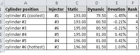

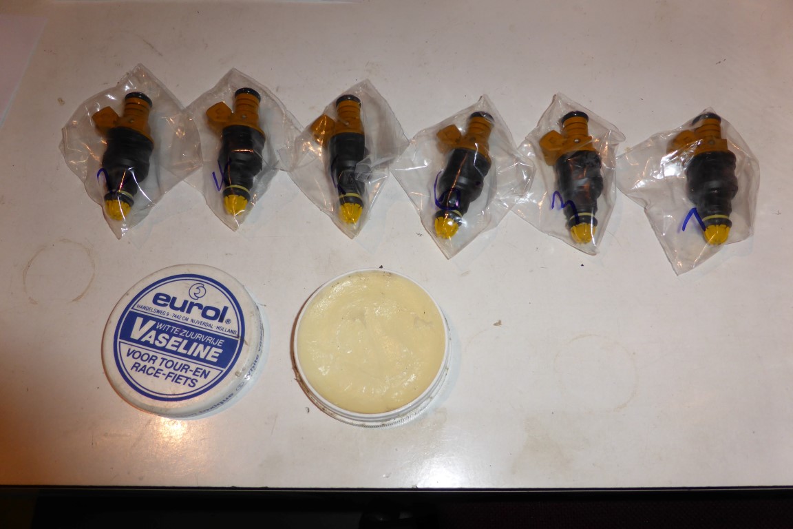

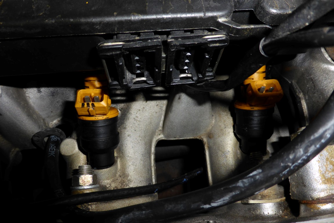

Vanmiddag heb ik de gereviseerde injectoren weer in de E32 geplaatst. Dat gebeurt naar ratio van de (dynamische opbrengst). De injector met de meeste opbrengst komt op de warmste cilinder (#6) en de injector met de meeste opbrengst komt op de koudste cilinder (#1). Daarvoor krijgen de injectoren een ranking op basis van wat wiskundig gegoochel in MS-Excel
Voor het plaatsen van de injectoren smeren we de O-ringen met wat zuurvrije vaseline in. Dat maakt het plaatsen wat vriendelijker voor het nieuwe rubber. Daarbij letten we er natuurlijk wel goed op dat er geen vaseline alleen op de O-ring komt (dus niet per ongeluk op de injectornaald komt).
Na het plaatsen is het een kwestie van afbouwen. Eerst de brandstofrail op de injectoren en dan de borgclipjes plaatsen. Dat is bij de M30B35 wat gepriegel omdat de injectoren diep onder de kabelboom verstopt zitten en bij #5 is er niet echt veel ruimte. De truc is om de injector even een kwartslag te draaien zodat er net genoeg ruimte is om het clipje met je hand te plaatsen.

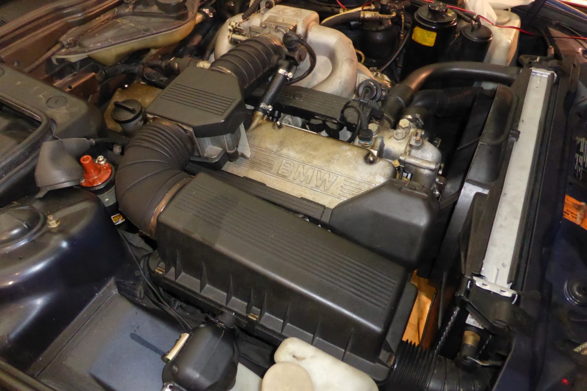

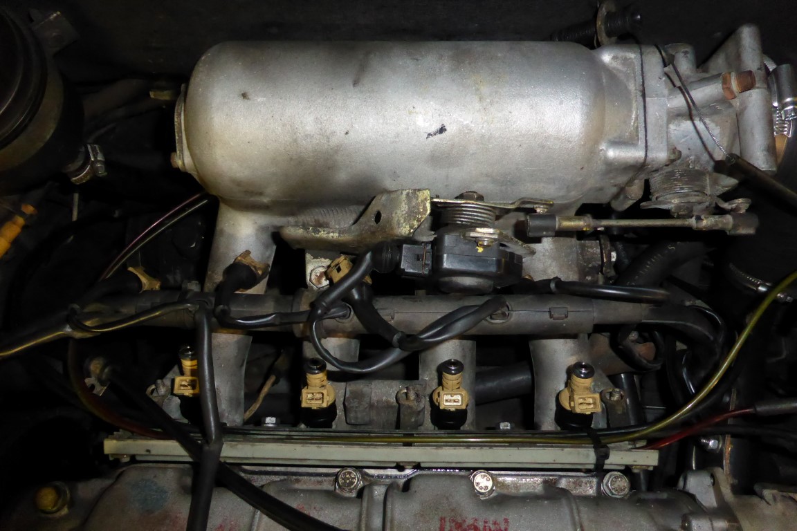

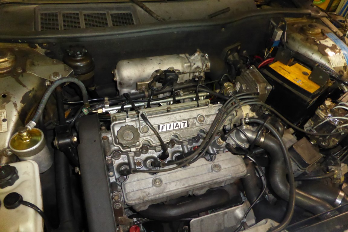

Gisteravond hebben we de gereviseerde injectoren bij de i.e. turbo teruggeplaatst. Evenals bij de E32 hanteer ik hier een plaatsingsplan naar ratio van de dynamische opbrengst. De injector met de meeste opbrengst komt op de heetste cilinder (#3 bij een dwarsgeplaatste motor) en de injector met de minste opbrengst komt op de koelste cilinder (#1)
De montage van de brandstofrail ging niet zonder slag of stoot; mijn vader had een nieuwe opgesnord, echter deze is voorzien van een koppelslangetje naar de brandstofdrukregelaar en je raadt het al, deze is net wat langer dan de oude. Als klap op de vuurpijl waren de montagepunten ook nog eens verschillend .…….. Dit liet zich alleen maar oplossen door de oude drukregelaar terug te monteren wat weer behoorlijk wat extra werk met zich meebracht.
Daarna was het een kwestie van aansluiten van de injectoren, de benzine slangen en het laatste slangetje van het vacuümsysteem. Daarmee bereikten we het punt waarmee we konden overgaan tot het weer inbedrijfstellen van de motor. Dat is altijd een spannend moment, immers hebben we tijdens de assemblage van de motor en het aansluiten van de bedrading geen fouten gemaakt?
Eerst maar eens de oliedruk opbouwen? Dat was een klusje voor mijn ouwe heer. Echter bij het eerste keer omdraaien van de sleutel….. Niets! Oeps, er zit nog zón oude startblokkering met pincode in….dus nog maar een poging?! De motor draaide mooi rond en door de open bougiegaten konden we de zuigers op en neer zien gaan. Onheilspellende geluiden ontbraken volledig, waarmee we de eerste conclusie dat de assemblage van de motor goed moet zijn gegaan. Na het doven van het oliedruklampje hebben we gecontroleerd of er wel voldoende olie werd rond gepompt door de olievuldop losgenomen. Dat zag er goed uit; er was voldoende olie in het nokkenashuis aanwezig.
Daarmee stond alles op groen voor de tweede fase, het daadwerkelijk starten van het torretje. Daarvoor moesten we eerst de nieuwe bougies monteren, de ontsteking weer aansluiten en het relais voor de brandstofpomp terugplaatsen. Het duurde een kleine twintig seconden voordat de motor aansloeg, maar dat is logisch aangezien er ook een nieuw brandstoffilter geplaatst is en die moet eerst gevuld worden voordat de peut de injectoren bereikt.
Long story short; we hebben de motor een minuut of twee stationair laten lopen; dat was genoeg om aan te tonen dat de motor naar behoren liep en om voldoende olieflow richting de grote fluit te krijgen. Daarmee hebben we tevens bewezen dat we op een functioneel niveau het complexe vacuüm-systeem en de vele aansluitingen van de ontsteking en brandstof inspuiting correct hebben aangesloten. Los van het bereiken van deze mijlpaal vonden wij dat de motor zeker voor een viercilinder echt mooi draait; ik heb geen vibraties of ander mechanisch onheil waargenomen. Sterker nog, stationair loopt de motor mooier dan wat van deze auto in mijn geheugen staat, wat indirect al aangeeft dat de motor al wat langer niet helemaal fris meer was.
