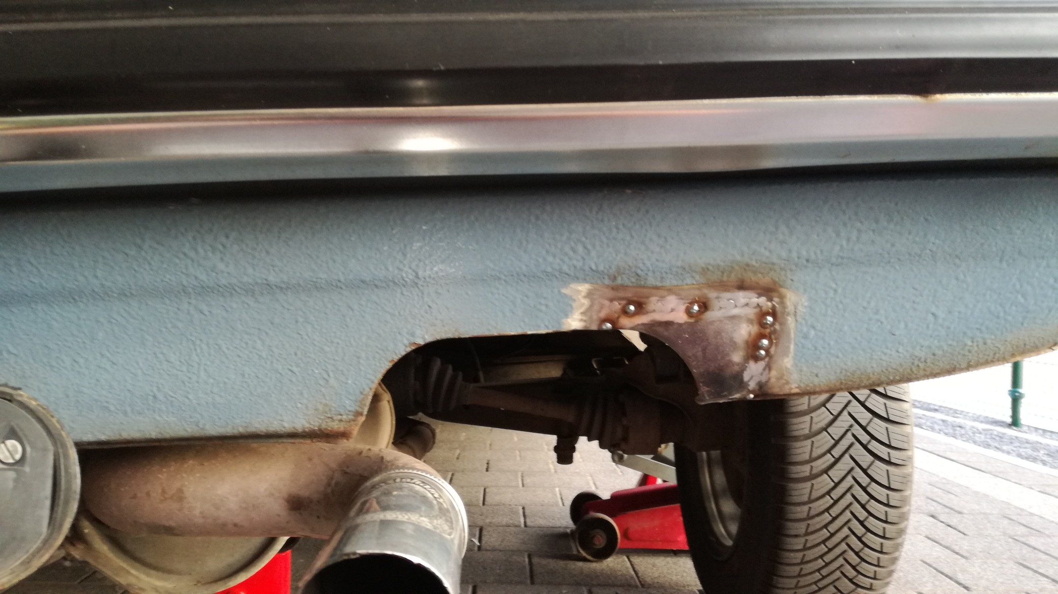

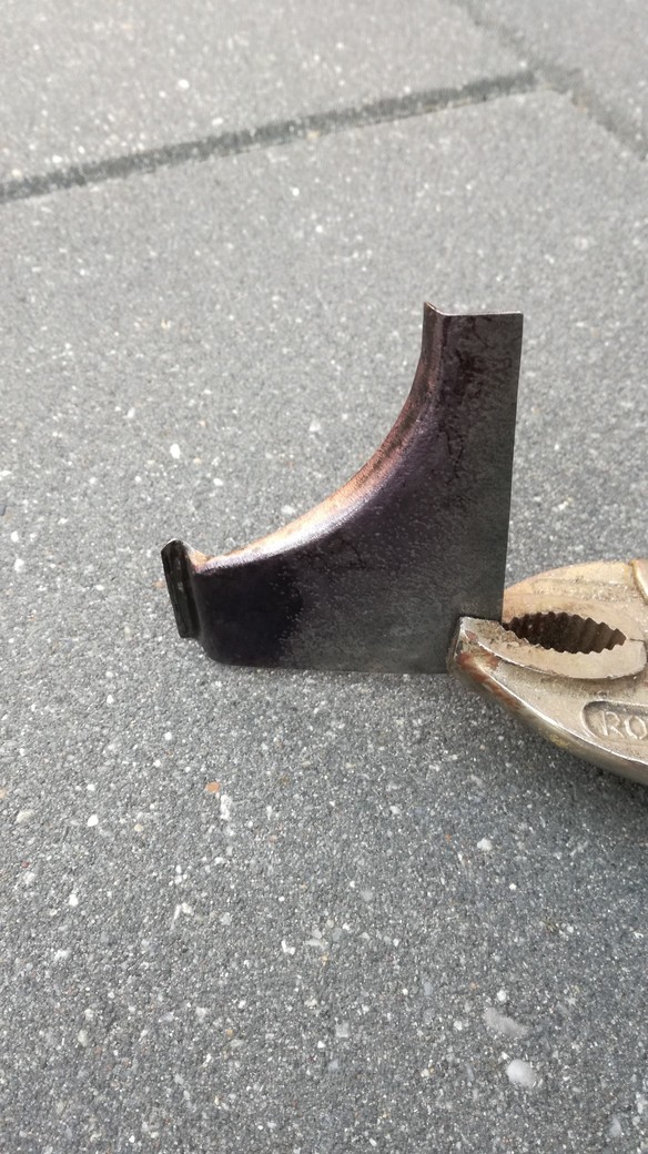

Het volgende projectje is aanstaande, en het begint met dit stukje donorblik:

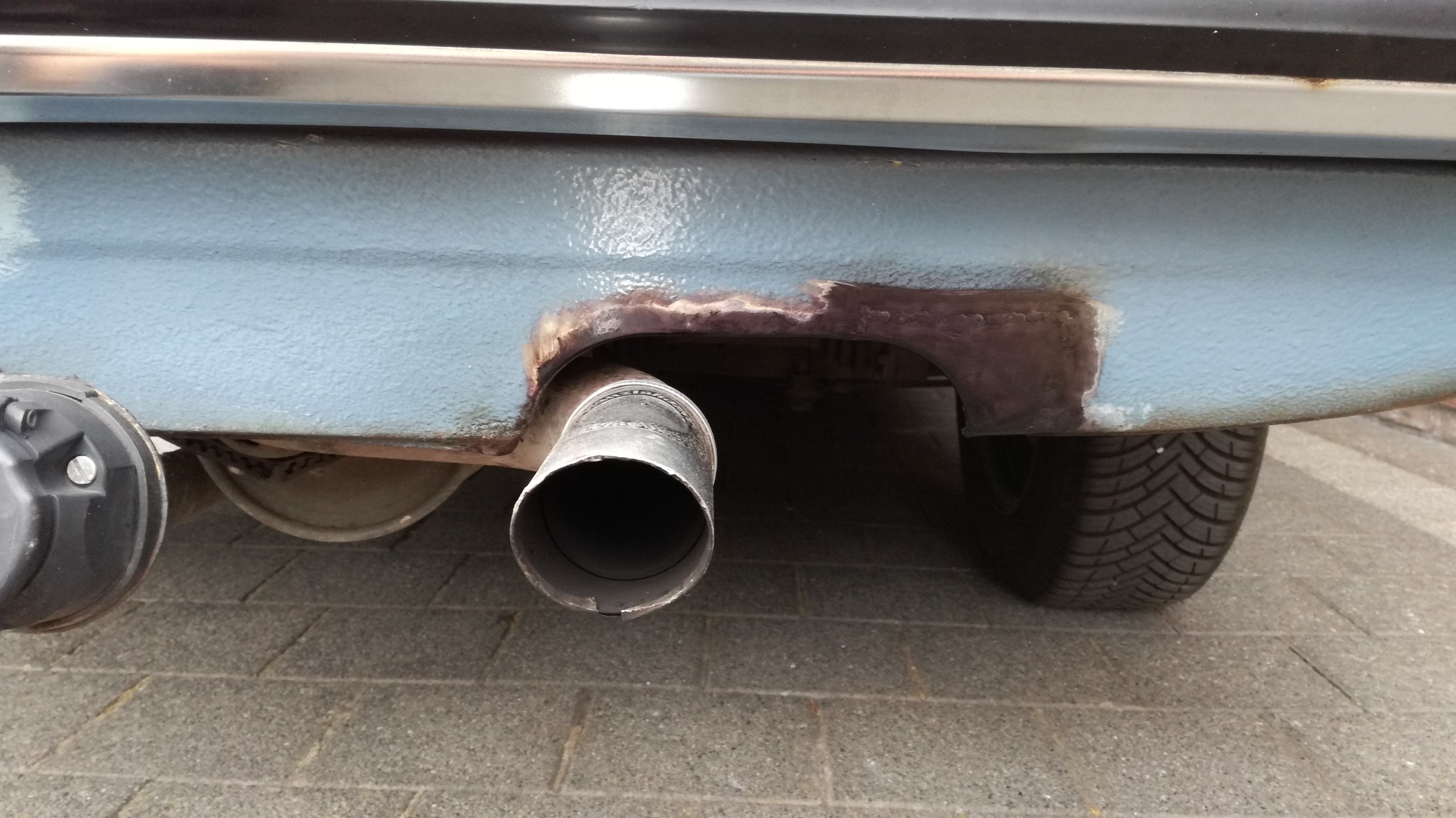

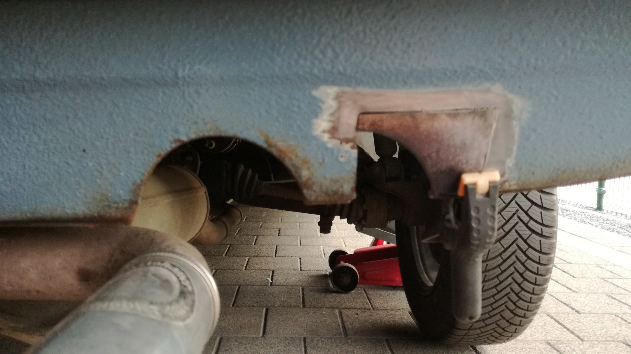

uitlaat aan de kant en uitmeten en krassen:
uitsnijden:
passen:
lassen:
slijpen:
nog meer lassen en randje omgebogen:
nog meer slijpen:
in de brunox epoxy:
en dan nog een likje verf:
en zo heb je een gat in je kont voor een dubbel pijpje.
