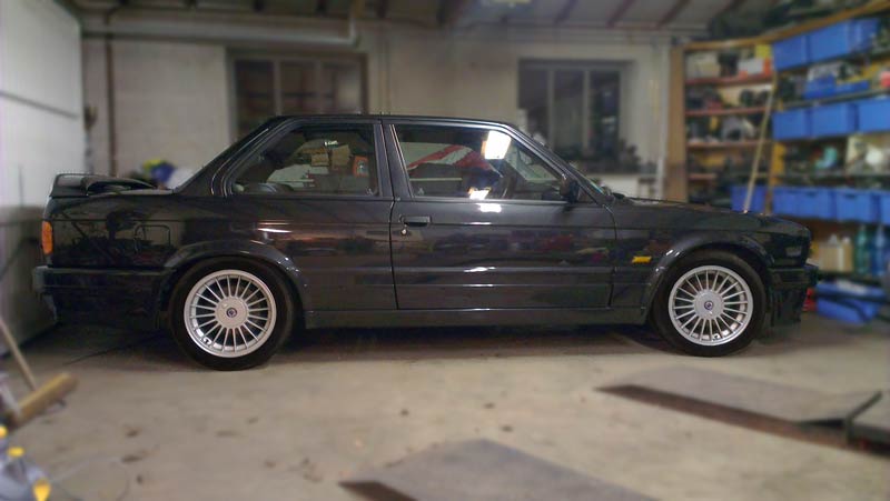

Meer de afgelopen weken, maar samen met Ite en Jeroen de 320iS die bij Ite staat weer spik en span gemaakt. Jeroen natuurlijk verantwoordelijk gemaakt voor de bijzondere techniek van de S14, ikzelf heb me lekker uitgeleefd op de buitenzijde en Ite heeft koffie en bier gehaald. Al met al heel wat tijd in gestoken, maar hij is dik geworden! Uitgebreide photoshoot volgt, maar hier toch een teaser...

Ja, die is erg mooi geworden Gerwin!
Posts: 30189
Lekker hoor! Was erg gezellig en het eindresultaat mag er zijn!
Posts: 12165
Dat zie er heel lekker uit! Bijna zonde om deze straks voor de handel te gebruiken.

Mooi hoor.
Hele aparte foto ook, het lijkt wel een miniatuur E30 in een miniatuur garage.

Ite ik zou als je het geld niet echt nodig hebt en ze staat niet in de weg niet direct verkopen .. een 320is gaat zeker nog stijgen in waarde, als je ziet op welke bedragen de e30 m3 nu zit denk ik dat die binnen een paar jaar voor de gewone man onbetaalbaar is geworden.
Als alle e30 m3's 30K + kosten zullen potentiele kopers als alternatief graag 20K betalen voor een 320is :idea:
Mooi resultaat heren :wink:
