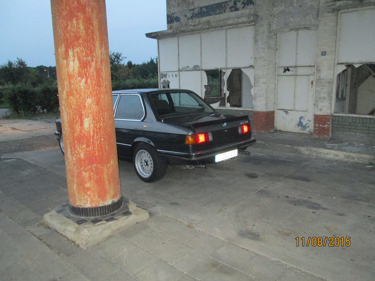

Zo, vanavond rap de 15'' BBS velgen gemonteerd en een toerke gemaakt:
Posts: 3144
Pittoreske omgeving.
Mooi voor een fotoshoot.
Je wil zeker niet verklappen waar dit verlaten stationnetje ergens staat.
Dat is geeen geheim hoor, in Nederelands Eijsden, op 2km van mij thuis:
http://www.transportnostalgiezuid-limbu ... 37&lang=nl
Posts: 2630
Prachtige auto op een hele mooie locatie! Ben het met alle eerdere opmerkingen over je 14" velgen helemaal eens, maar deze 15" staan toch ook wel echt fantastisch! Mate van verlaging is ook echt heel goed zo!
Posts: 19258
Helemaal eens met Walters woorden!
Posts: 1759
idd, de verlaging is perfect! mooie foto's ;)
