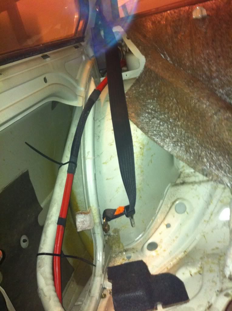

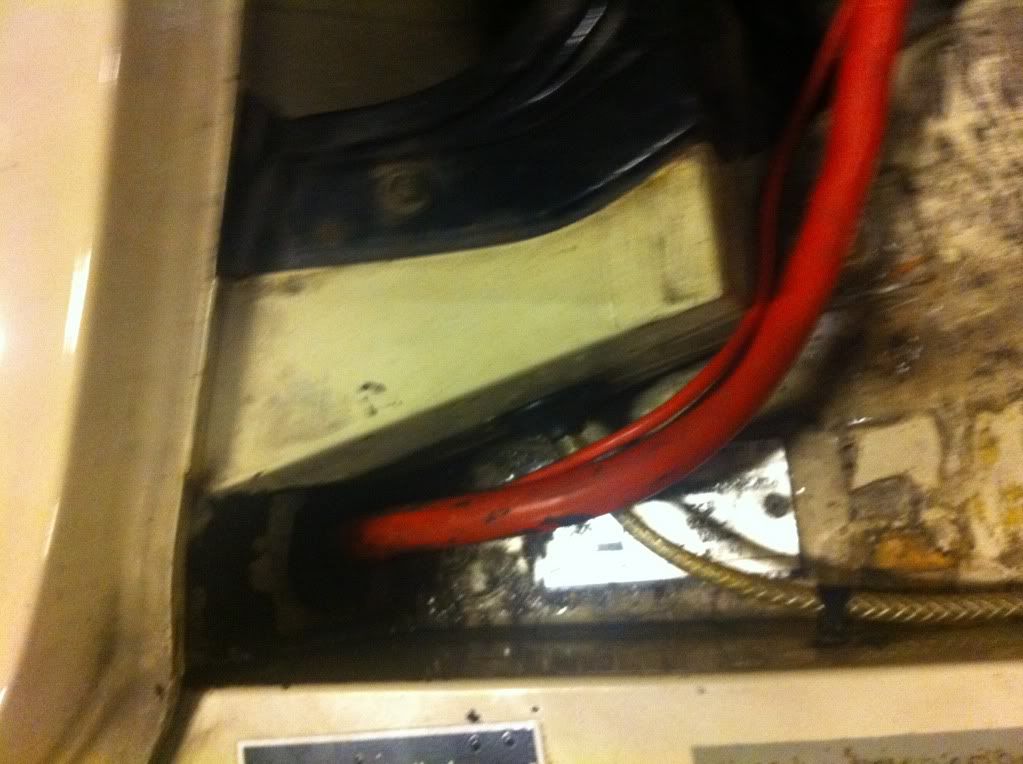

de pluskabel ligt voorlopig op zijn plek:
de voorlopige accu:
onderweg naar voren:
onder het stoelframe door:
en vooraan langs het dashbordkastje zo de motorruimte in:

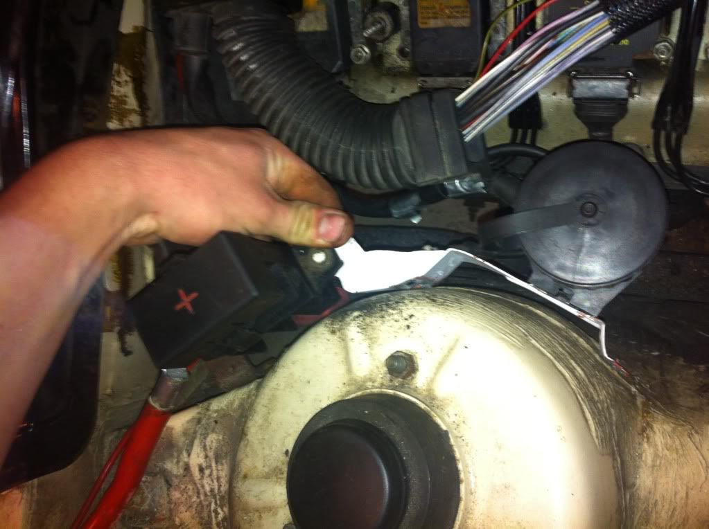

de plaats van de relais bepaald:

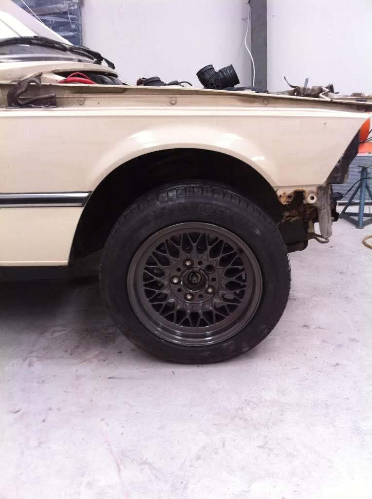

nieuwe velgjes gekocht:D de wang van de band vind ik te hoog dus hier komen iets dunnere onder:

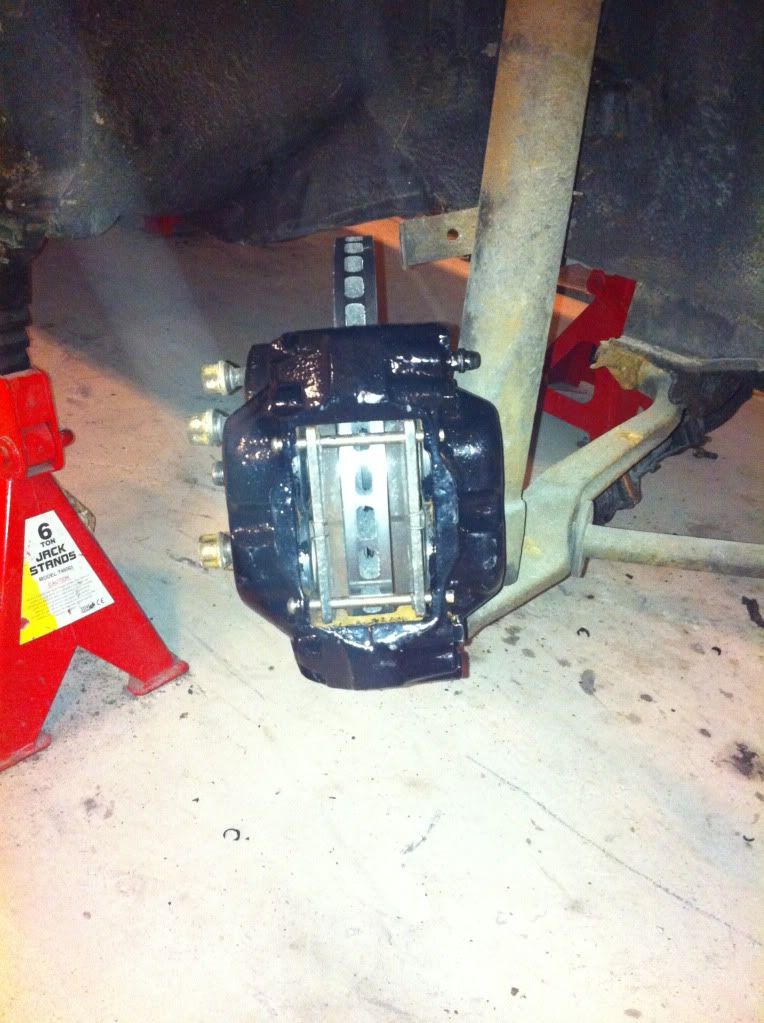

dan nog de lang verwachte volvo klauwen met de tot 269mm afgedraaide e28 525 remschijven, het staat onwijs mooi :D

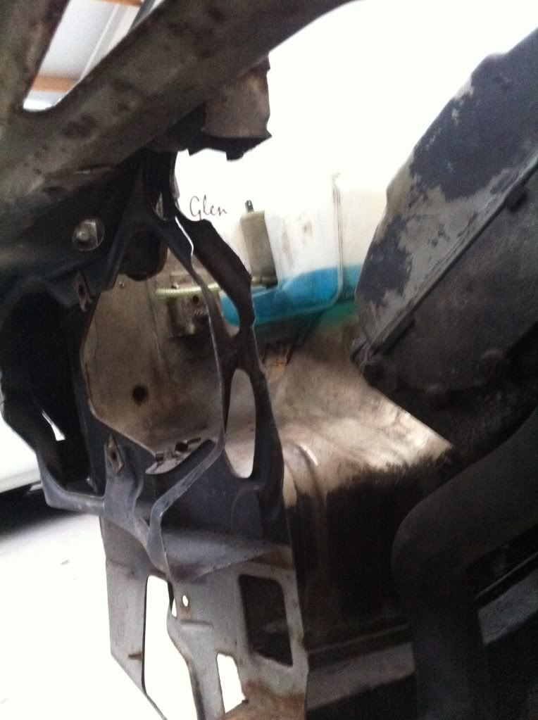

er moest heel wat van het front wijken, alle open delen wil ik opvullen met een stukje plaat. zodat het weer een beetje toonbaar word ;)

die relais heb ik in mijn zekeringkast zitten, is plaats zat voor

Hoe heb je dat gedaan met de bekabeling van de relais? Verlengt?

toen ik het idee had uitgewerkt van de 269mm schijven en had voorgelegd aan jou, had ik nog mijn twijfels of het wel ging werken gezien de kritiek van medeforummers, maar nu ik de plaatjes zie ben ik dik tevreden!

e21bart wrote:Dankje!
Ja idd dat is mooi werk dat slijpen ;) nu nog netjes maken ;)
nope, was lang zat

Ik krijg de relais met geen mogelijkheid netjes in de zekeringenkast, dus word het een ander plekje verzinnen ;) heb al een ideetje hoor alleen nog ff checken of de kap dicht kan;)
Thijsse
Posts: 530
Re: e21 m50b25 dit keer met fotos ;)
Post by Thijsse »
gewoon de kabels verlengen:P

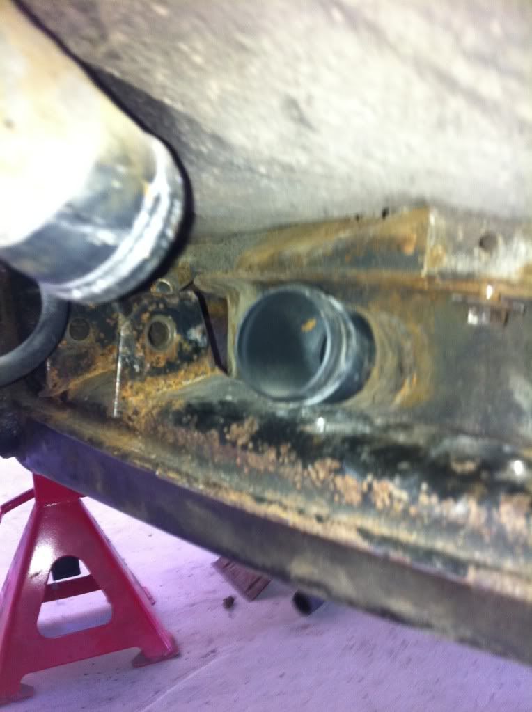

op de brug de achteras onder de e21 gezet, dit hield heel wat in, ik wou eerst de e28 as pasmaken, net als jeremy al heeft gedaan, maar dit bleek toch heel veel werk, dus een e36 318ti compact achteras opgehaald, deze pasgemaakt en op de subframebussen van de e21 achteras gelast en tot slot het differentieel netjes opgehangen.
een paar fotos van hoe het er nu uitziet, ziet er nog blinkend uit voordat er een laagje verf en tectyl overheen gaat.

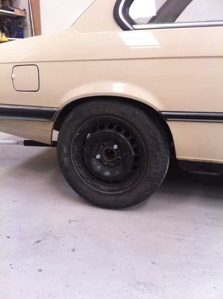

eerst zelf lekker eigenwijs knoeien natuurlijk, na heelwat gestoei met excentrische subframebussen nog steeds de laatste paar centimeters niet voor elkaar gekregen. de wielen staan lekker breed naar buiten met de e30 as, etwaarde van deze e36 stalen velgen is 42, en dit is meteen de minimale et-waarde die ik nodig zal hebben, ik moet zeker mijn wielkasten uitrollen, en niet te laag dus, wat ik niet heel erg vind, goed gevulde wielkasten is precies goed, tenzij.... stanceworks is ook heel gaaf ^^

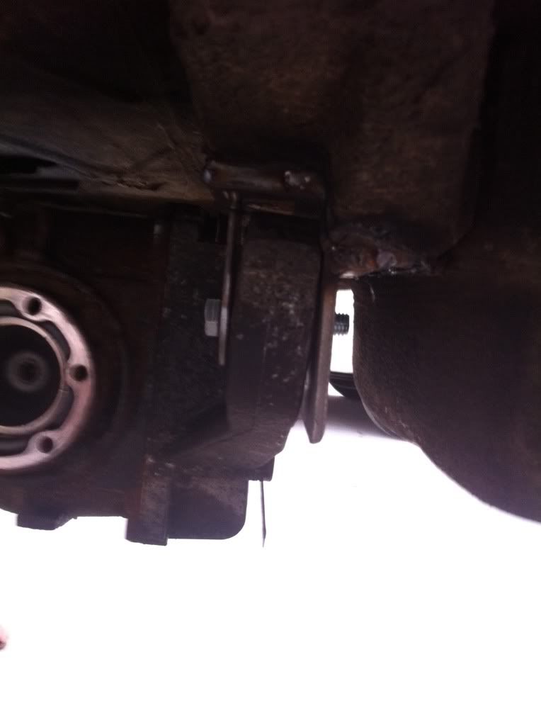

de diff ophanging

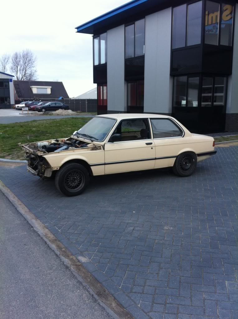

eenmaal thuis een klein ideetje van hoe de auto achter ongeveer komt te staan, zal denk ik wel iets hoger worden voor het mooie, en natuurlijk om te zorgen dat de banden niks raken ;)

dan nog het hoofdstukje remmen op de vooras, achter blijft standaard, schijven is voldoende.
voor het kleine verschil met de diameter van de remschijf en de wielnaaf heb ik ringen laten draaien, die ik er met enig risico nog op moet persen, maar eerst een persvorm zien te vinden, ik denk een stukje stalen pijp met een diameter rond de 75mm, dit is ongeveer het midden, de wielnaaf is 73mm en de remschijf ongeveer 77mm uit mijn hoofd.
