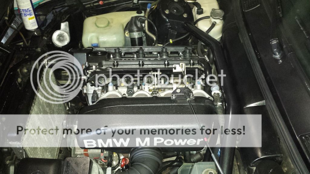

Verder nog wat cosmetisch werk gedaan en de originele bougiekabelset gemonteerd .. de motor loopt bij koude start duidelijk wat rustiger .. nog altijd een klein beetje onregelmaat maar dat is eigen aan de s14
Ben ook nog aan een setje originele gele gasklephoedjes geraakt ipv de blauwe die nu gemonteerd zijn ..
http://car-from-uk.com/sale.php?id=29855
Hieruit blijkt dat ook het stuurhuis e30 M3 is .. dat verklaard waarom ik de stuurhoek anders ervaarde dan alle voorgaande e30's

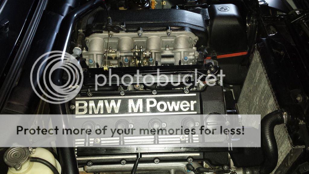

Gisteren de Abarth en de 320is van garage gewisseld zodat de e30 een nachtje kon opwarmen in de garage binnen, vandaag dan als eerste begonnen met de behandeling van de holle ruimtes, 3 volle bussen leeg dus die kunnen er weer tegen.
de achterdemper hangt recht ondertussen
Verder een andere nier die ik nog had liggen geplaatst want de reden waarom de originele zo hoog tegen de motorkap kwam had te maken met het feit dat de bovenste plastiek plaat waar je de klipsen opzet wat schuin naar beneden stond. Dit was bij de andere niet het geval en na montage bleek die dus iets lager te zitten waardoor er nu een kleine opening zit tussen nier en motorkap.
De montage van de digitale oliedruk setup zal moeten wachten. De sensor van de oliedruk zit zo diep onder de inlaat dat die eigenlijk moet gedemonteerd worden om deftig te kunnen werken. Ik had de luchtfilterbak en LMM losgehaald maar dat was niet voldoende en om nog verder te demonteren had ik vandaag geen tijd. Ik denk ook dat ik dan een nieuwe dichting moet hebben klaarliggen om terug tussen inlaatcollector en gaskleppen te steken.
Toch wat dingetjes kunnen doen en dat is voor mij al heel wat want sleuteltijd is nog zeer moeilijk vrij te maken
Nu eerst een bestelling klaarmaken voor we weer verder kunnen
Bougies
De typische uitschuifbare bougiesleutel (deze zit niet bij de wagen
raamrubbers voor en achter want die zijn hier en daar gescheurd (montage gebeurd door een collega ondernemer en autoruitspecialist hier een paar straten verder dus dat is wel makkelijk)
dichting inlaat met het oog op montage digitale oliedruk setup
Nieuwe banden staan op de planning voor maart / april iig voor het begin van het seizoen, deze zijn 10 jaar oud dus dringend aan vervanging toe
