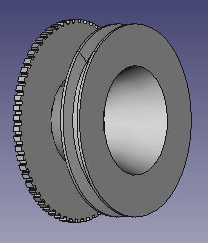

De grootste uitdaging? Een krukassensor. Ik durf de uitdaging niet aan met een pulley uit een M42, M43 of een M44. Die zijn breder en ik ben bang dat ik een groot probleem ga creëren met alle andere pulleys. Ik wil dus op de standaard pulley een trigger wheel monteren. Er zijn wel dingen 'standaard' te koop maar die zijn meestal 30-1. Oftwel 31 tandjes op de omtrek met een tandje dat ontbreekt. Ik wil graag een 60-2, dus met dubbel zoveel tandjes omdat het nauwkeuriger is en BMW dat standaard ook toepast.
Tegen de conische kant aan is er genoeg met ruimte voor een wiel met een iets grotere diameter. Het gat in het wiel wordt recht en het wordt dus een beetje spannend om dat te monteren maar ik dacht aan of de pulley op te lassen en weer terug te draaien zodat ik het wiel erop kan krimpen. Of om het wiel met een aantal puntlasjes op zijn plek te houden.
Dat zou er ongeveer zou uit gaan zien:
Zo kan het ook:
Zo kan het ook:

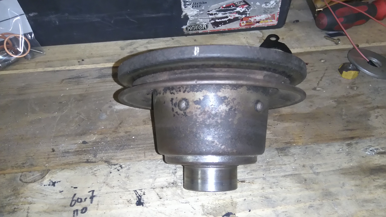

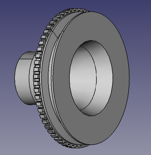

Vandaag de poelie gedemonteerd. Dat kostte me iets langer dan gedacht, maar dan heb je ook wat.
De nokjes, die ik wel wil laten zitten, zorgen er voor dat de optie van het wiel tegen de riem aan, moeilijk wordt. Maar dan maar de andere optie. Dat vlak is 6mm, het wiel wordt 5mm en dan is er nog 3mm speling tegen het blok.
De diameter van het wiel wordt nu wel iets kleiner omdat die scherpe punt daar ook uit het blok steekt. Maar met 110mm gaat dat nog steeds prima.
De andere diameter meet ik als 60.7mm. De watersnijder geeft +/-0.2 op als tolerantie en ik wil toch een ondermaat hebben. Dus ik ga voor 60.5. Hij meet het gat waarschijnlijk ongeveer op kamertermperatuur en ik de as bij 0 graden. Ik denk dat ik ongeveer tot 300 graden wil stoken, dat geeft me een 0.2mm groter gat, dus dat zou allemaal net zo'n beetje moeten passen. En anders haal ik nog wel een tiende van de poelie af.

Let erop dat je het wiel niet te klein maakt, anders kun je beter voor minder tanden gaan.
Die 60-2 wielen zijn niet voor niks zo groot, ik schat dat de tanden op een 60-2 wiel bijna 5mm breed zijn en de opening ertussen ook bijna 5 mm. Je hebt de ruimte nodig om betrouwbaar te detecteren.
Wil je een kleiner wiel, dan moet je naar minder tanden. ik wil je voor een teleurstelling behoeden.
Volgens mij maakt het voor de nauwkeurigheid in een Megasquirt niks uit of je een veel of weinig tanden gebruikt, Megasquirt rekent helemaal in graden en bepaald het nulpunt om het moment dat de eerste tand komt na de missende tand(en).
even snel rekenen leert dat een 60-2 wiel met 5mm tand/opening ongeveer 190mm diameter moet hebben, pak je een 36-1 wiel, dan is een diameter van 120 voldoende.

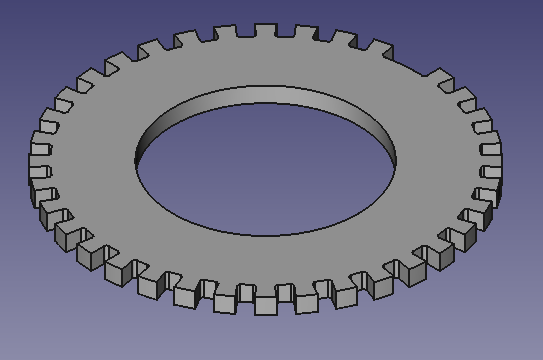

Dank voor je tip. Ik ga het er ook maar niet op gokken. Maar ik vind 60-2 wel mooier. Lelijk wiel:
Het is een 36-1 geworden, gaat dit weekend nog naar de snijdert, hij kan het doen voor 30 euro.

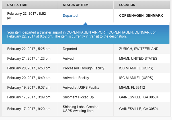

Een Microsquirt is met een 8 zweetvoeten (2.10m in normale maten) lange kabel de oceaan over aan het zwemmen. Maandag ga ik even bij de sloop langs voor een ignition coil, 35 euro.

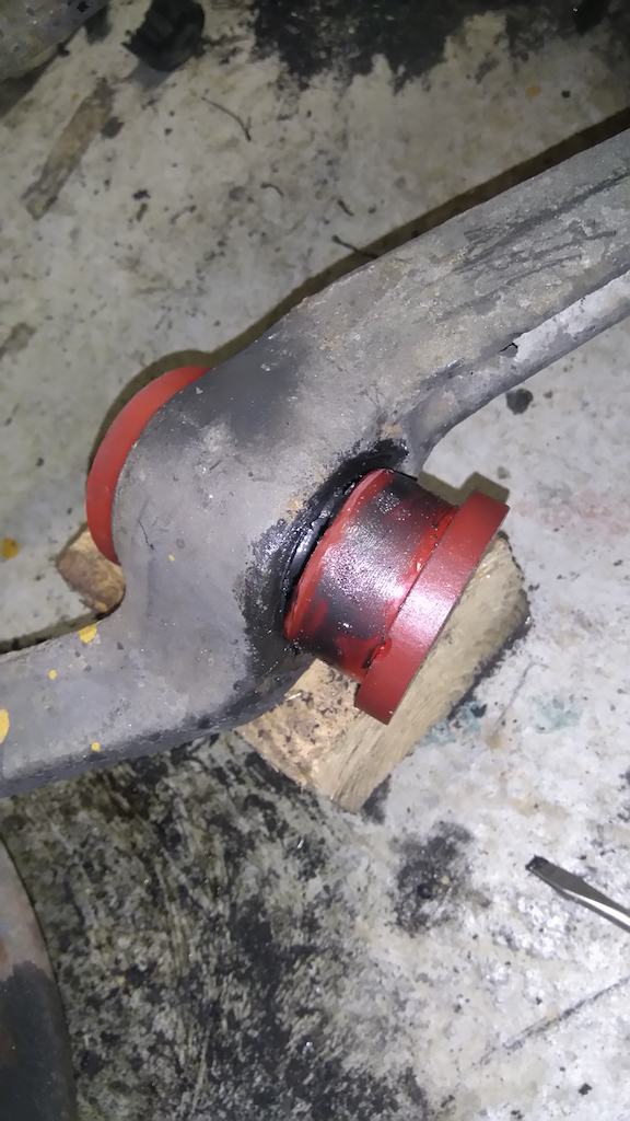

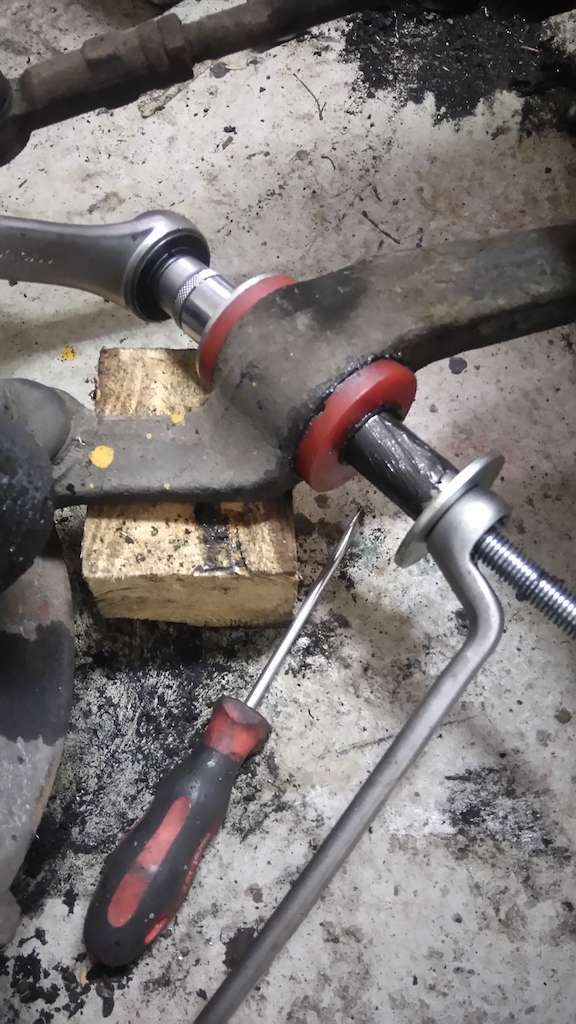

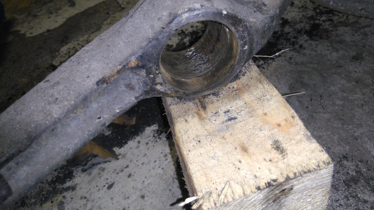

Vandaag deze klootzakken eruit gehaald:
Wat een kutklus. De boel wilde niet fikken, het wilde niet stuk en ik ben er bijna 3 uur mee bezig geweest om hem er alleen al uit te krijgen. Ik heb zelfs het draad van een M12 draadeind eraf getrokken. Het is misschien dan ook niet goed om dat bij 0 graden te doen, dat rubber was hartstikke hard.
Ten einde raad maar met de boormachine gaten geboord in het rubber en toen kreeg ik het los. De eerste duurde 3 uur, de tweede een kwartier. Zucht.
Nieuwe PU erin. Ik had op die tweede een schuin kantje gemaakt zodat ik hem over de verjonging heen kreeg.
En als laatste de bus erin gedraaid:
Dank Strongflex om de twee delen van 43mm samen aan een busje te rijgen en twee 42mm delen aan een busje. Gelukkig maar dat ik verslaafd ben aan mijn schuifmaat.

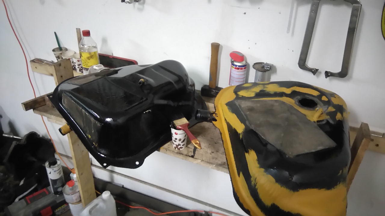

Daarna met de benzinetanks aan de gang gegaan. Ik ben aan het twijfelen of ik ze helemaal kaal wil hebben of niet. Ik heb alleen geen mogelijkheid tot stralen, misschien eens bij de buren met hun 2cm dikke staalplaten aankloppen, kijken of zij iets hebben.

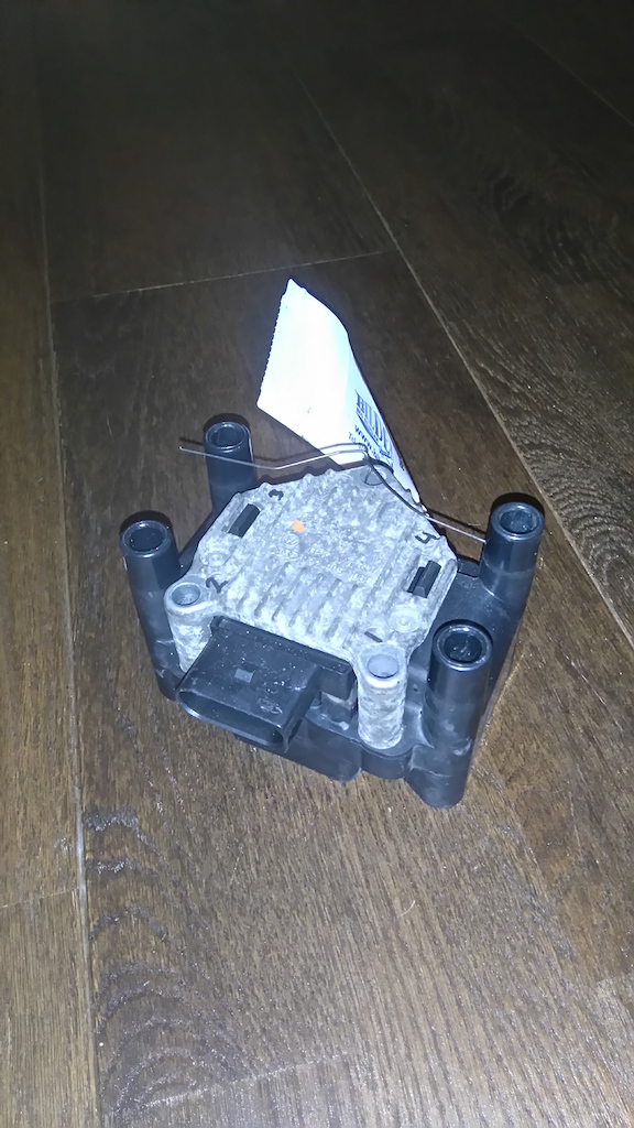

De ontstekingstoren heb ik al opgehaald, ik kan straks met een zwak 5V pulsje een vonk op cilinder 2 EN 3 af laten gaan of op 1 EN 4. Dit ding voldoet van Polo tot Audi S3, dus het zal wel loslopen.

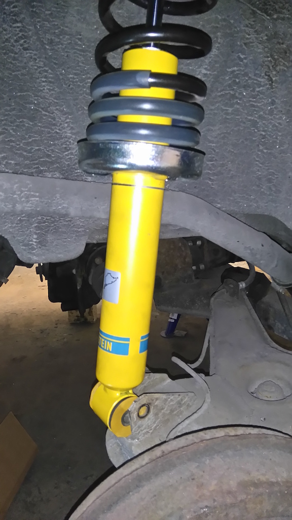

Maar vandaag was er de montage van de Billies achter:
Met twee ringen om het rubber van de dempers iets beter op te sluiten in de arm.

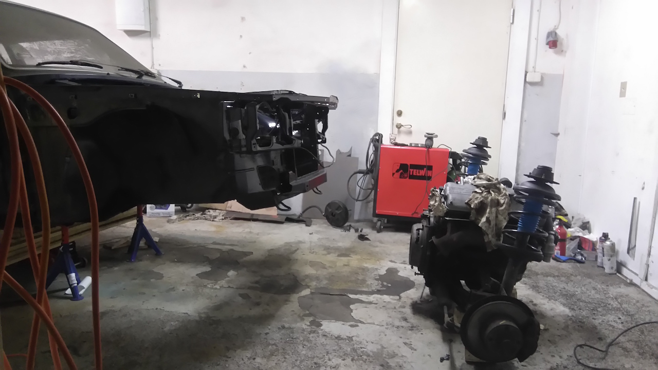

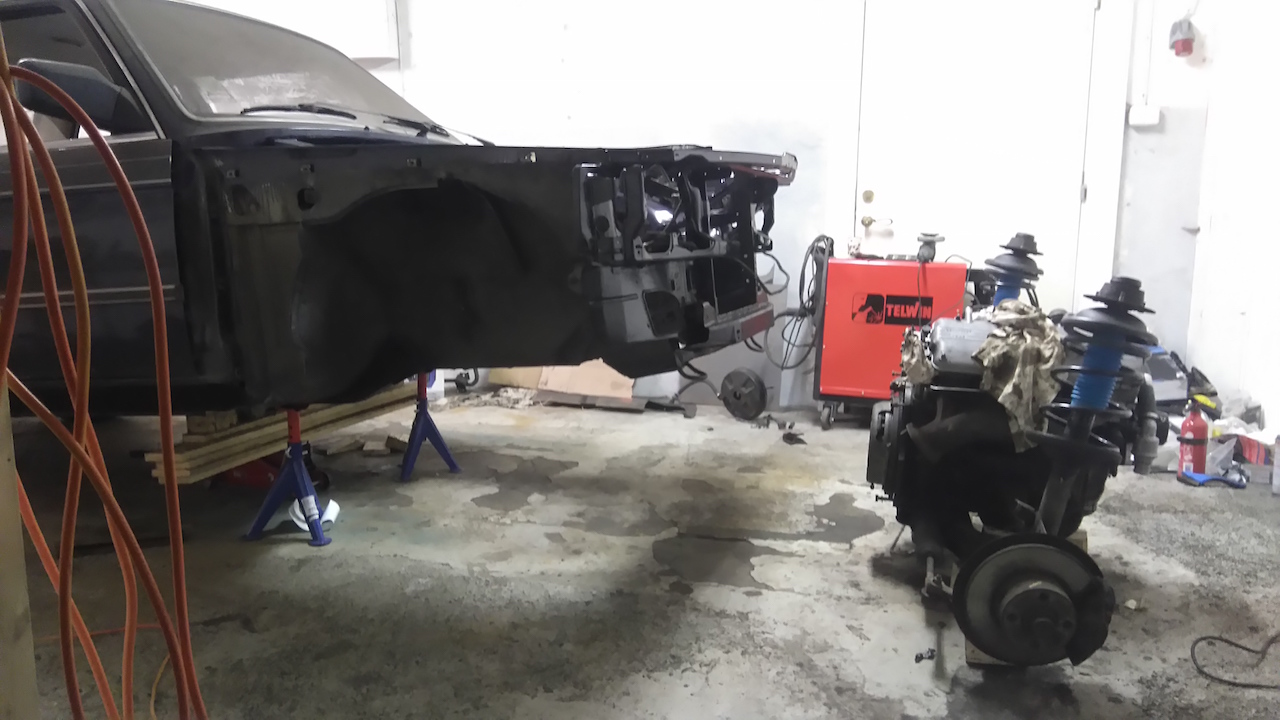

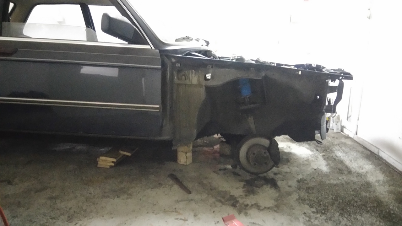

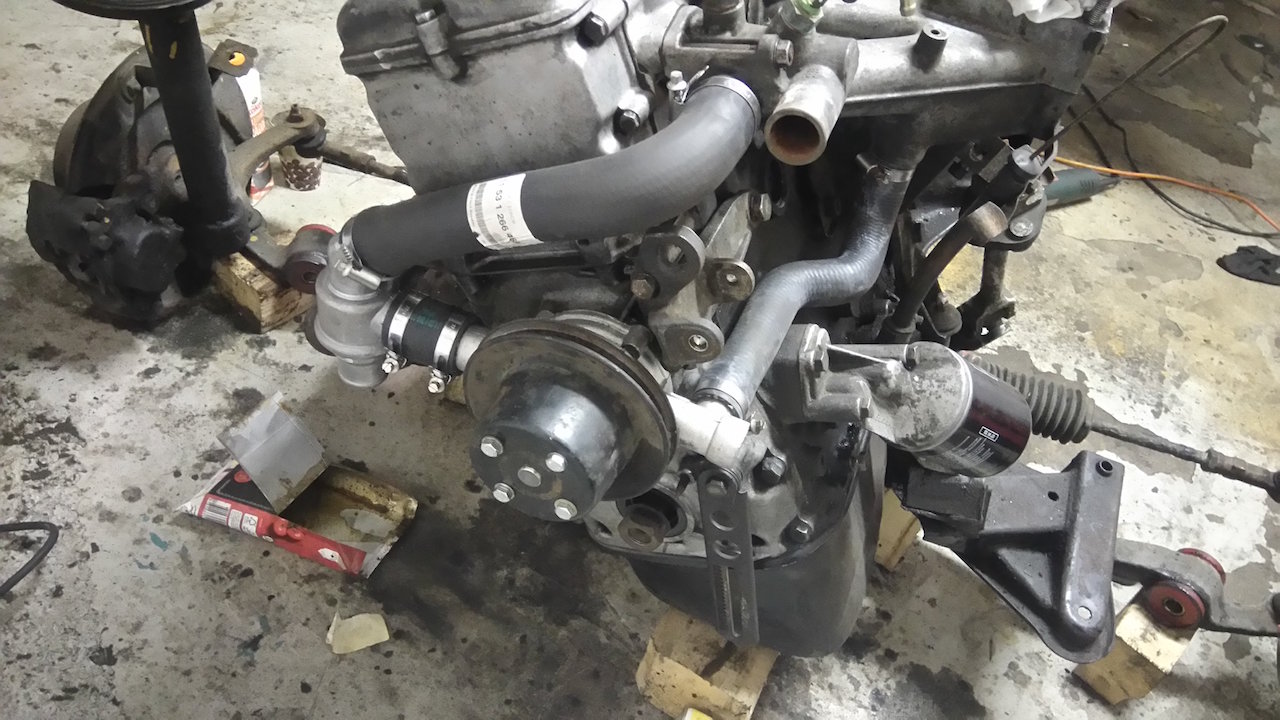

Wat nieuwe slangen gemonteerd en... Geen propeller meer. Het is een auto, geen vliegtuig. En nieuwe rubbertjes in de dynamo.
Ik ben niet een originalpolizei maar om de BMW-klemmen weg te gooien, vond ik ook zowat. Dus die nog goed waren heb ik schoongemaakt en wat nieuwe besteld.

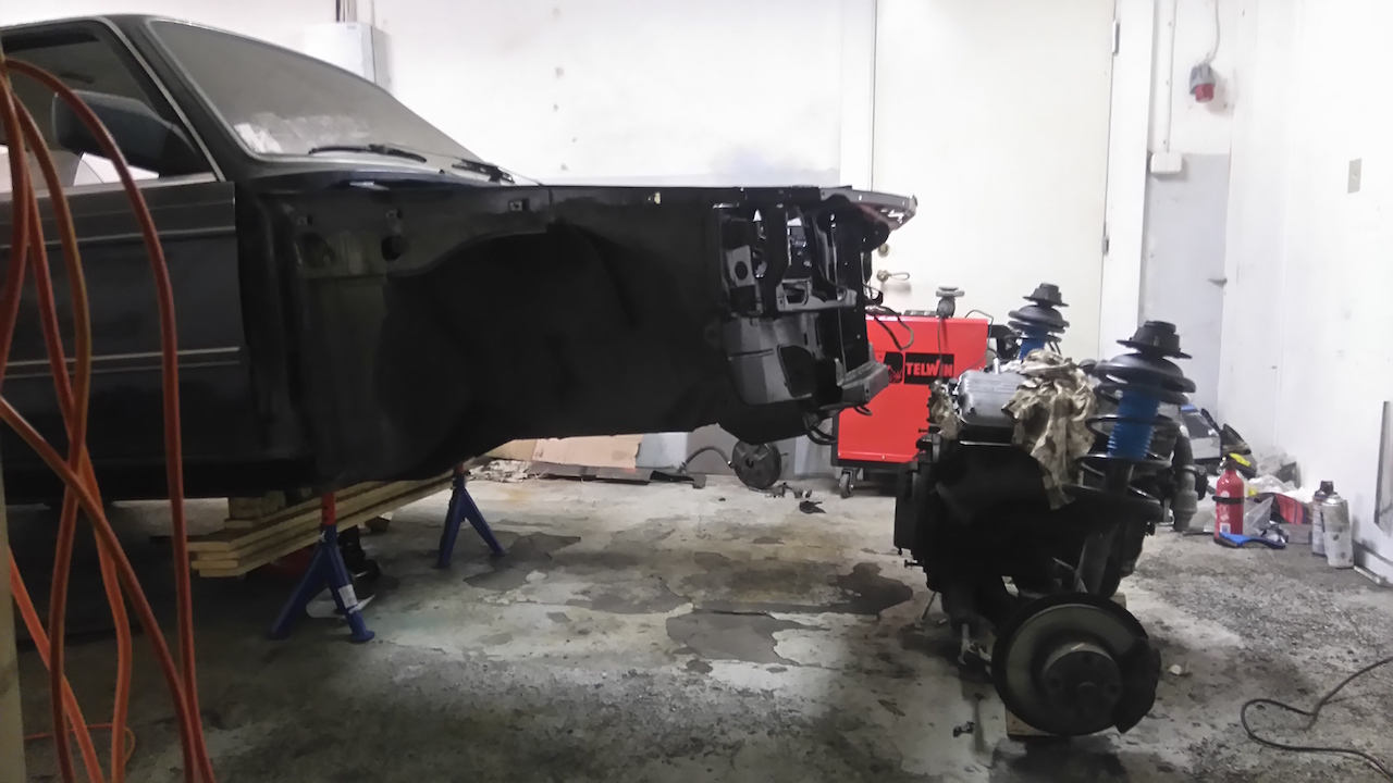

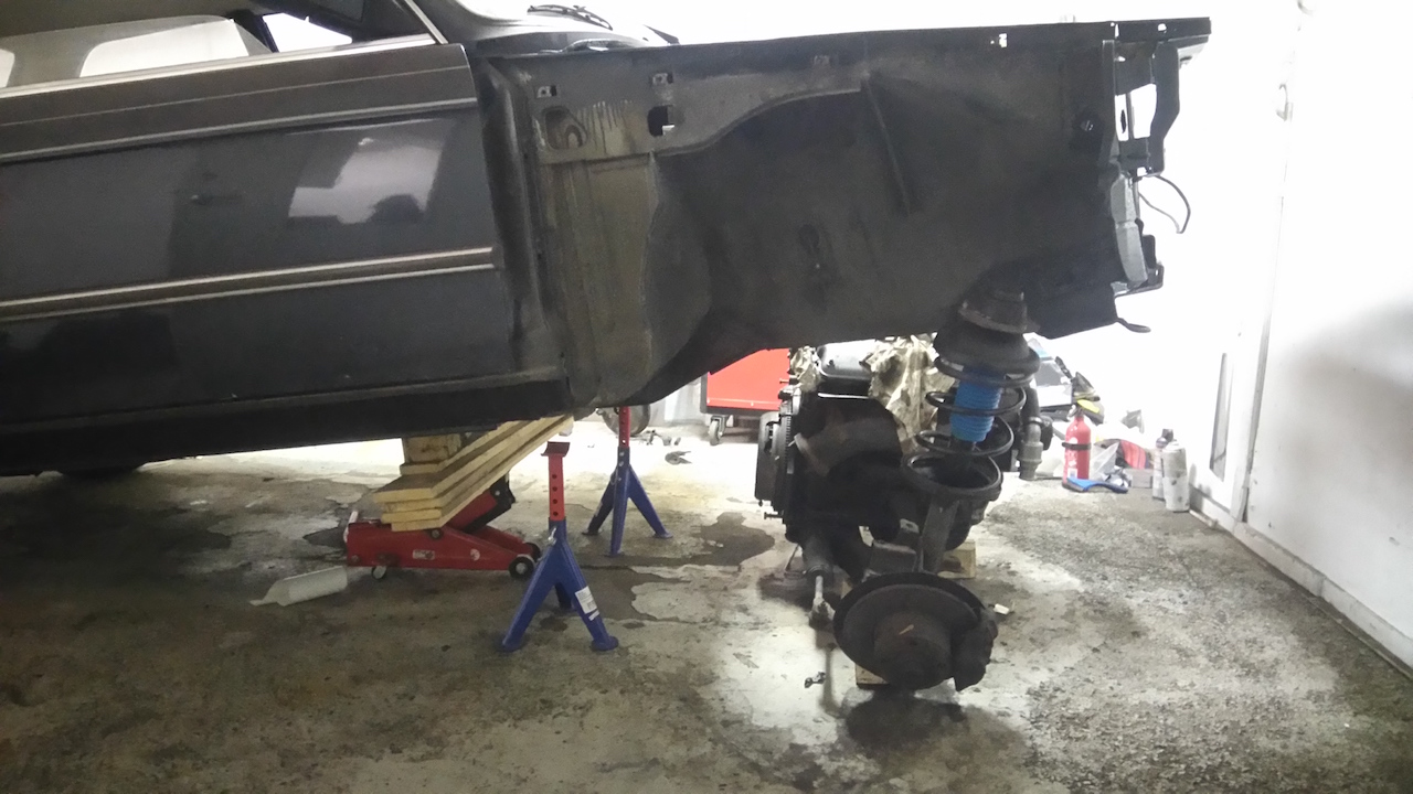

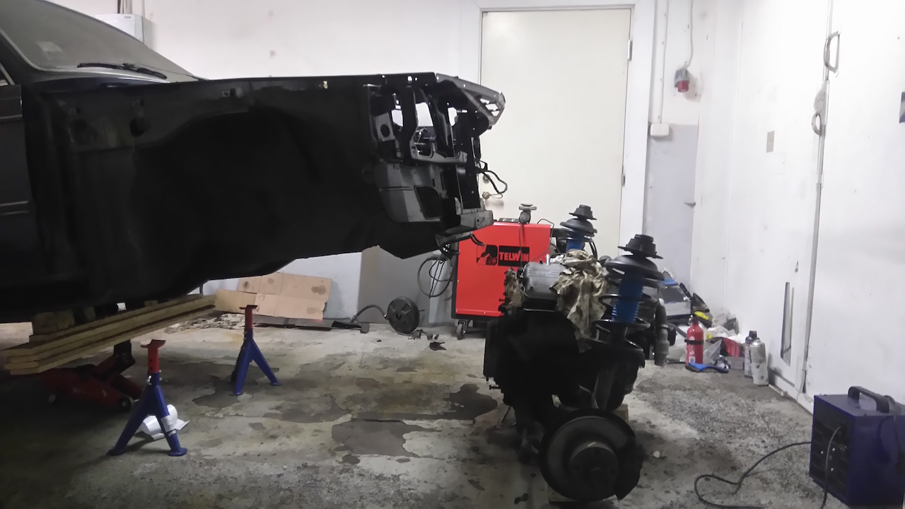

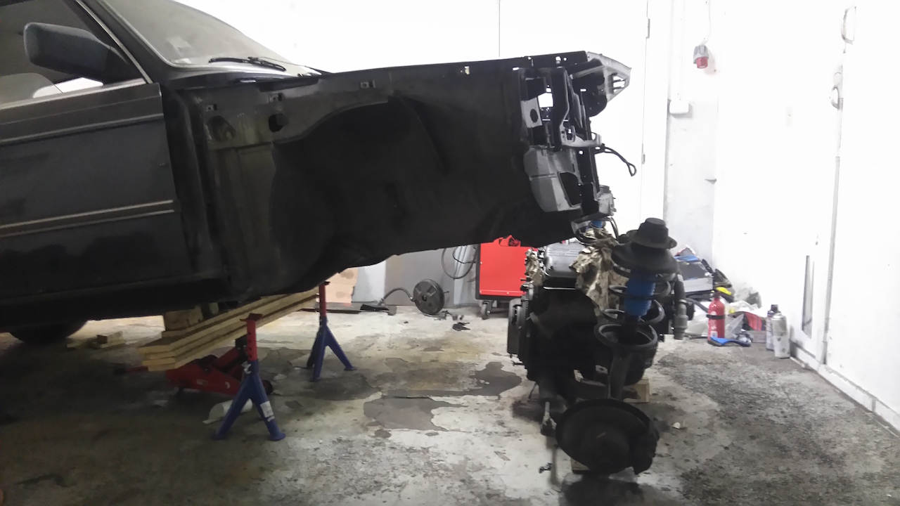

Ook begonnen met de auto terug te plaatsen op de motor:

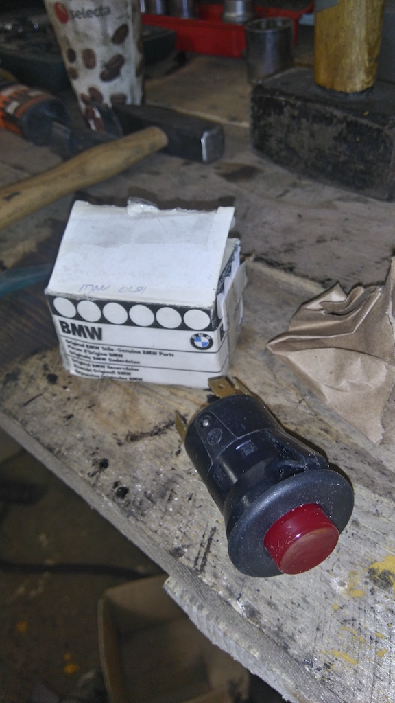

Ook was er nog een verrassinkje bij de post. Een alarmlichtschakelaar, een originele uit de jaren 80. Die gaat zijn werk nog wel een paar jaar volhouden.

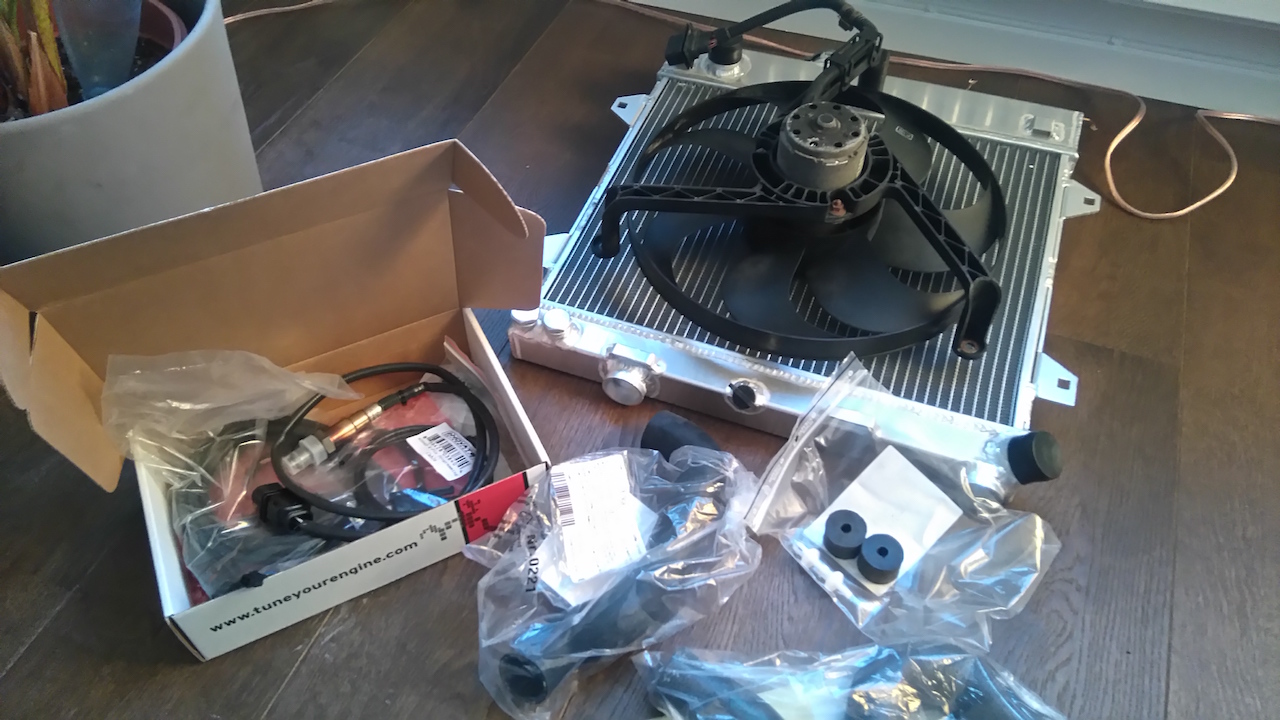

De radiator is helemaal van aluminium en eigenlijk voor een E30 bedoeld, maar de dealer had nog de voetjes en de pinnetjes dus dat gaat prima werken. Ook heb de E30-slangen gekocht. Dat zou gewoon moeten passen omdat een M10 een M10 is. In een van twee gaten linksonder (M12x1.5) komt een thermo switch (BMW 61318376440), die is wel M14x1.5 maar het aluminium is wel zo dik dat ik het kan opboren. Samen met een Volvo relaiseenheid (9442933) gaat dat de VAG-ventilator aansturen (1J0959455F). De sensor pakt 80 en 88 graden en de fan pakt dat zo over met twee snelheden. Wat aluminium vierkante buis gaat de ventilator op de radiator monteren. Ik moet alleen nog even iets verzinnen voor de bovenste bevestiging, maar dat zullen de E21-gaten worden.
En natuurlijk de lambda-sonde met controller. Ik werd een beetje moe van telkens maar in het duister te tasten met de carburateur. Niet alleen voor deze, maar later ook als ik er mee door wil gaan. Ik heb zo in elk geval een basis voor iets meer pk'tjes. Ik denk dat ik hem gewoon in de pijp las zodat ik zelfs onder vollast kan loggen hoe het CO-verloop is. Een schermpje met de huidige waarde kan natuurlijk ook.
