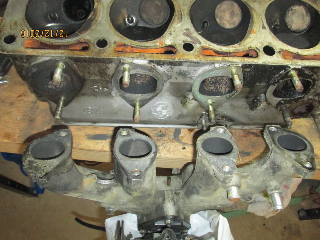

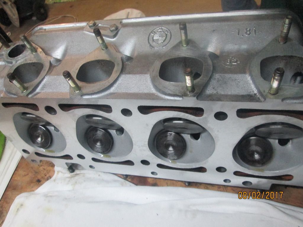

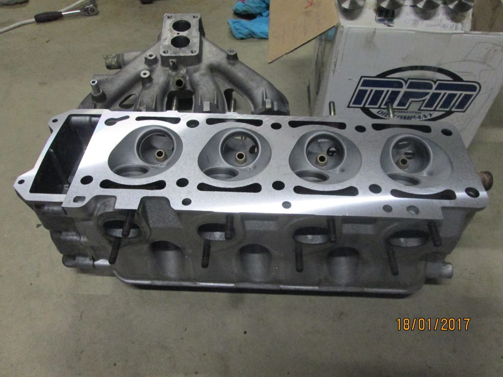

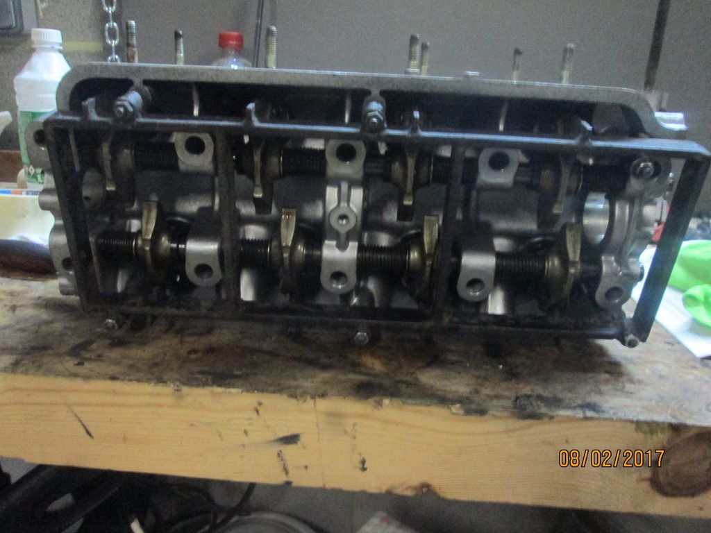

Gisteren mijn kopje terug gehaald bij de vlakker.
Ziet er al wat netter uit.
Bij demontage:
Nu:

Die is er mooi uitgekomen!! Ik heb vanavond het kacheltje lekker op 17 gezet. Heerlijk!
Posts: 30210
Supernetjes geworden! :thumbsup

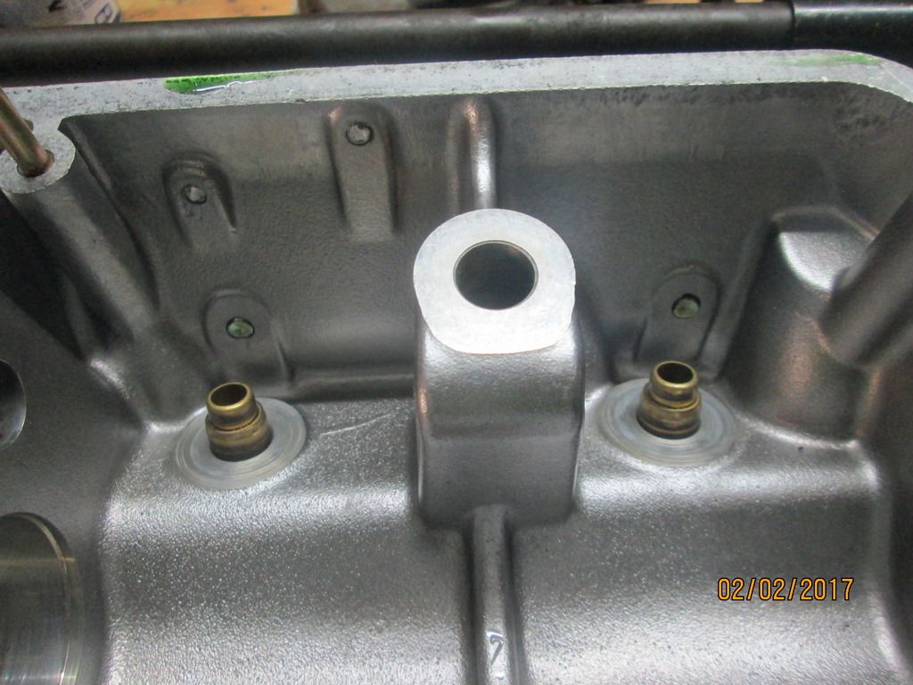

Door de koude in garage had ik de kop met onderdelen mee naar binnen genomen om hem lekker in elkaar te zetten.
Niet dus....

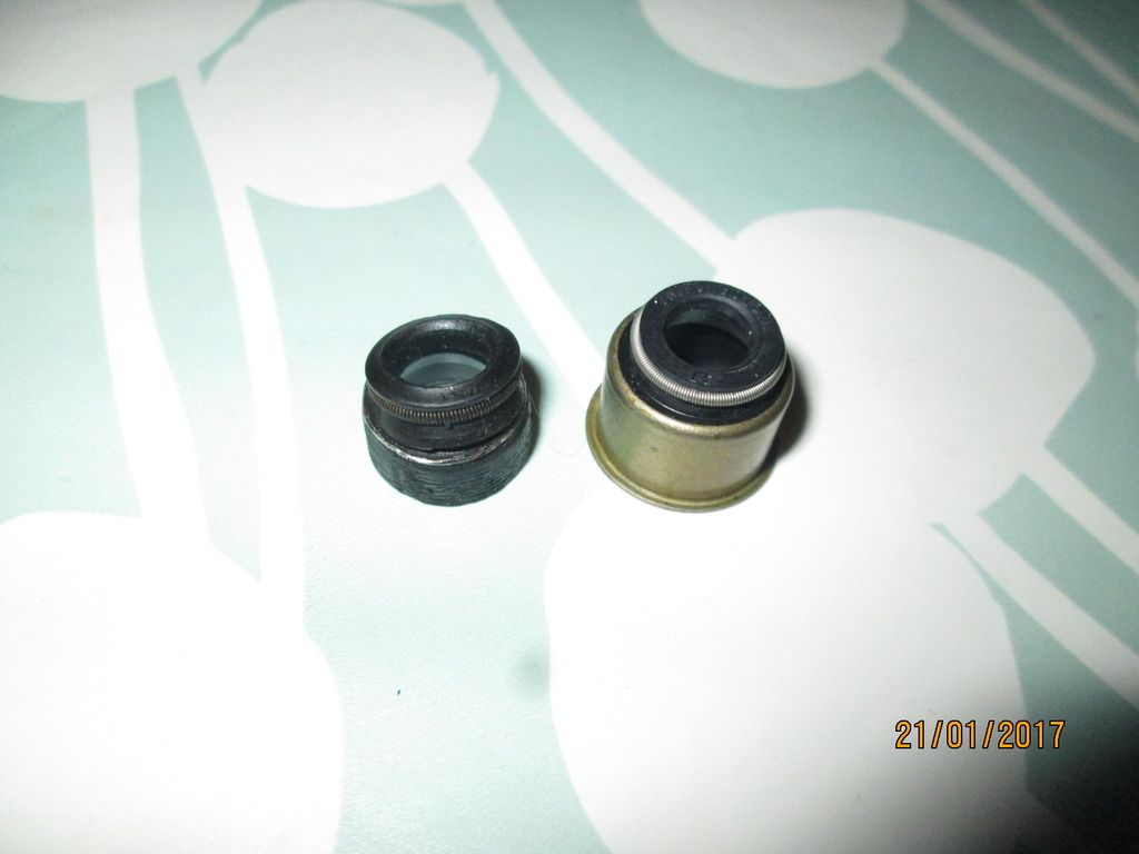

De VICTOR REINZ pakkingset had al verkeerde pakkingen(van 1.8 carbu), nu zo te zien ook klepsteelrubbers van 1ste type...
Wat een prutsers bij Reinz. :wtf
Dat word weer wachten op de juiste....
De linkse is de gedemonteerde (beschadigd door demontage), de rechtse die in de pakkingsset.

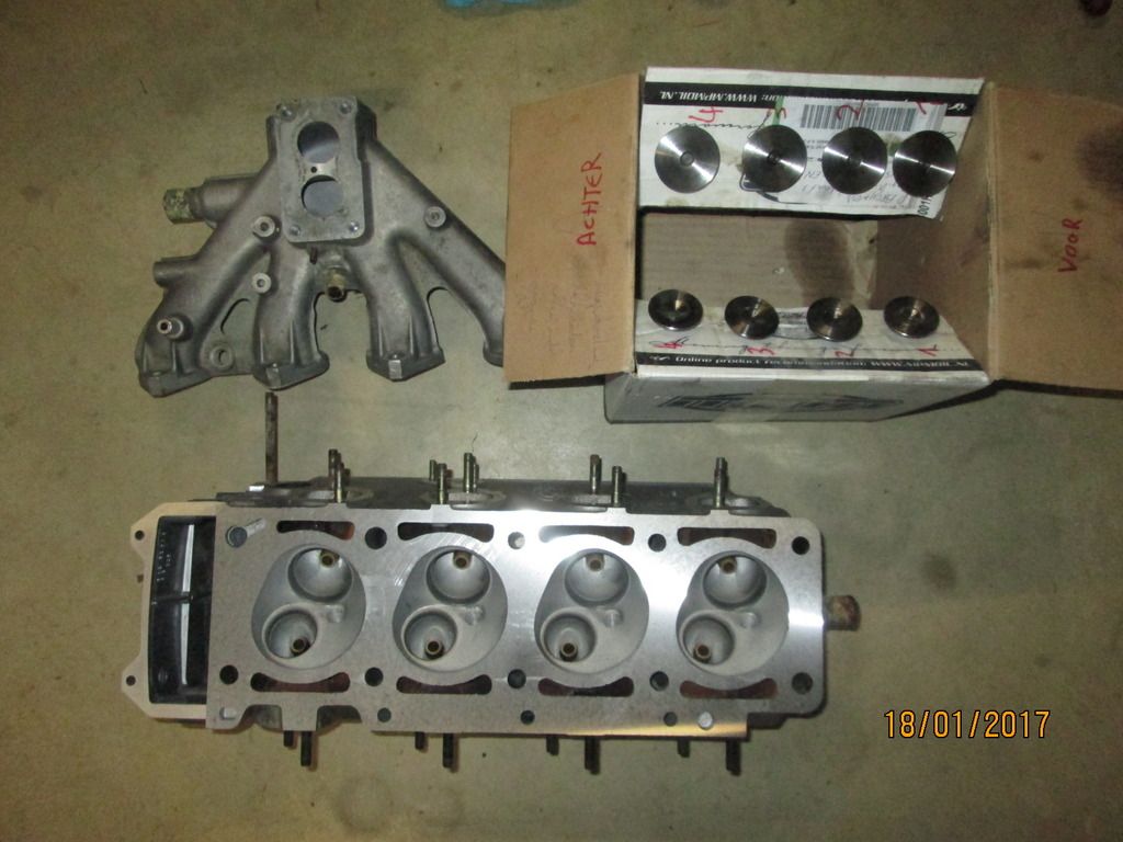

Zo, het is weer tijd voor wat updates. Met het warmere weertje heb ik enkele avonden een uurtje kunnen werken.

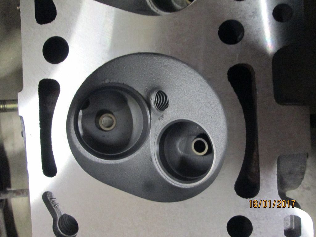

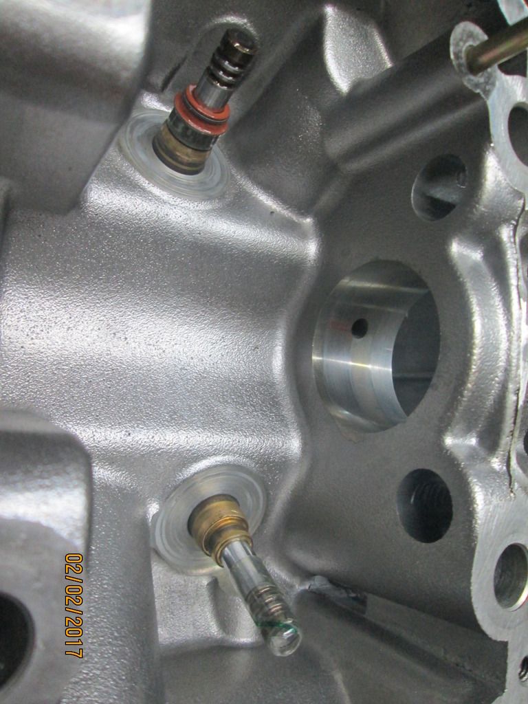

Eerst heb ik voorzichtig de bovenste schroefdraden van de inlaat losgehaald, gereinigd en omt loctite verzegeld.
Via deze weg kan al eens een olielekje ontstaan daar de schroedraad in de kop uitkomt.
Ook de schroedraadgaatjes waar bij een originele 318i de koude luchtschuif staat heb ik met loctite en RVS schroefjes verzegeld.

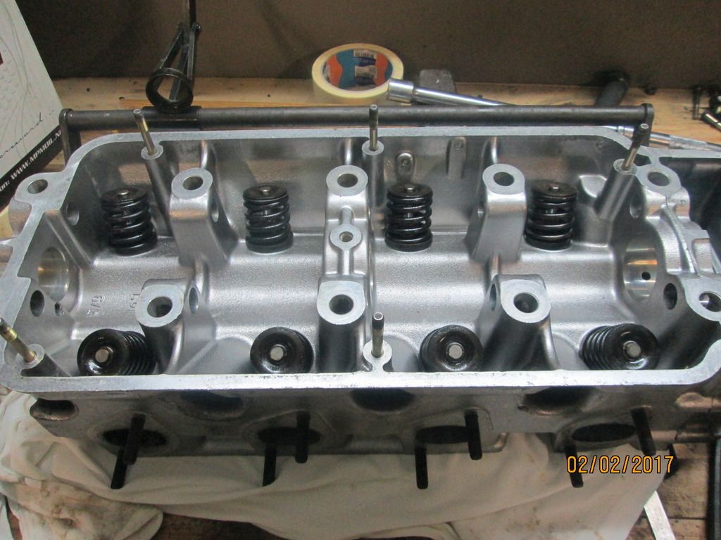

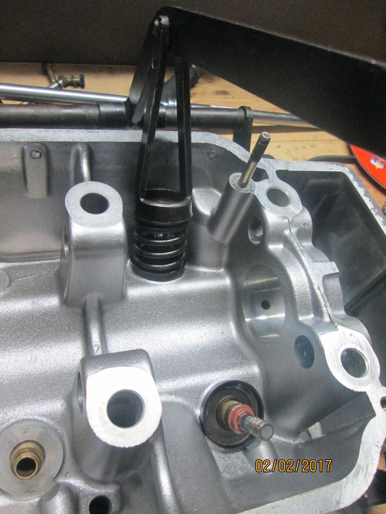

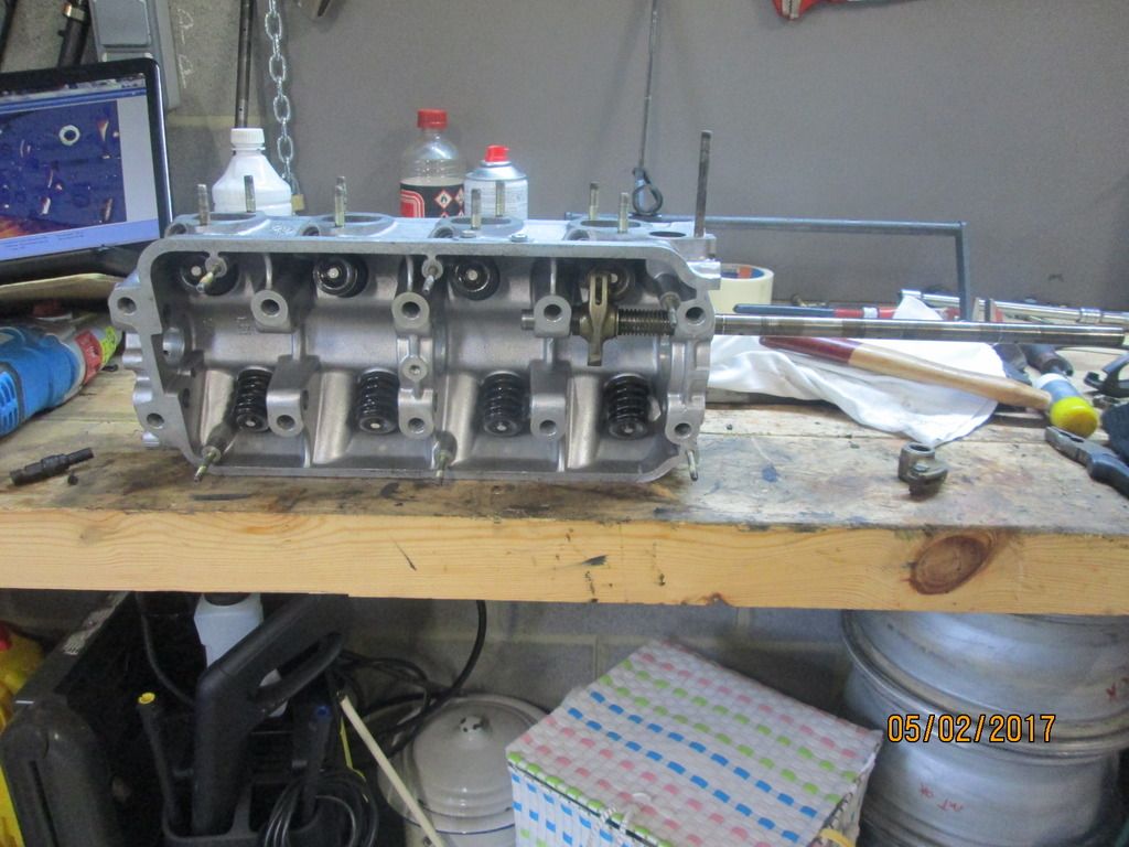

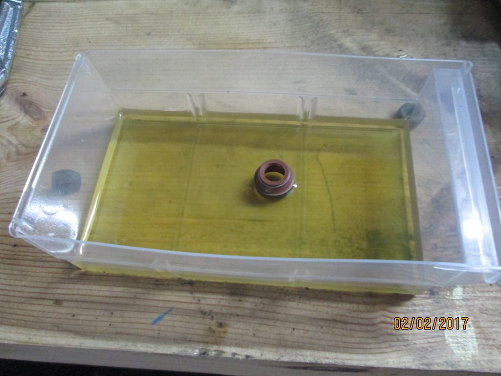

Vervolgens alle JUISTE klepsteelhoedjes van olie voorzien om ze dan voorzichtig op de klepgeleider te drukken met beehulp van het bijgeleverde ''kapotje''.
En vervolgens de kleppen terug erin met de originele BMW tool. :)
Ziezo:

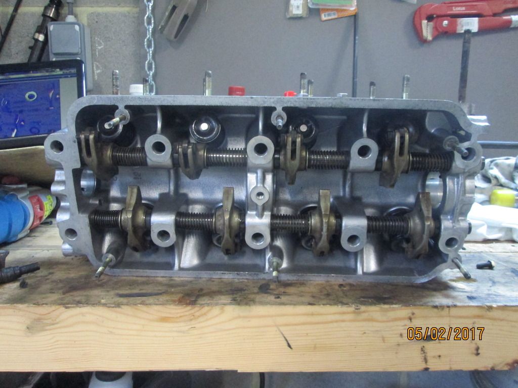

Dan de kop weer van tuimelaars en tuimelaar assen voorzien:

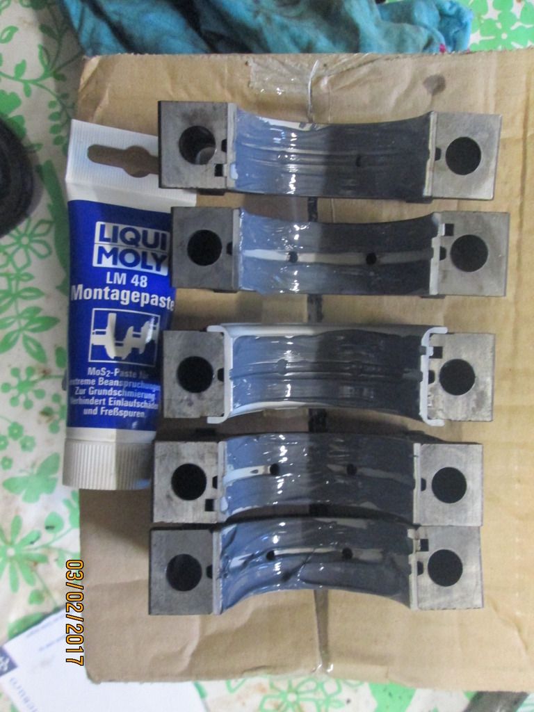

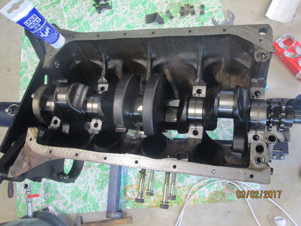

Lagerkappen terug monteren met montage pasta(thx voor de tip Raymond!). Bij men 323i had ik gewoon olie gebruikt.

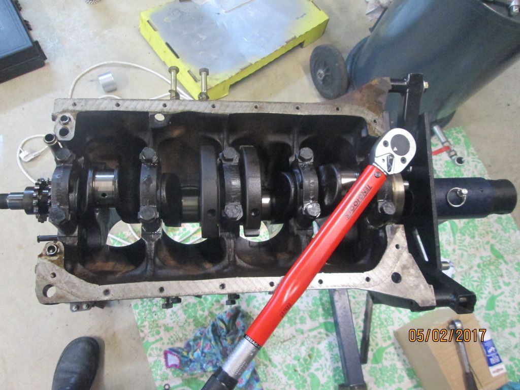

En alles mooi op koppel zetten:

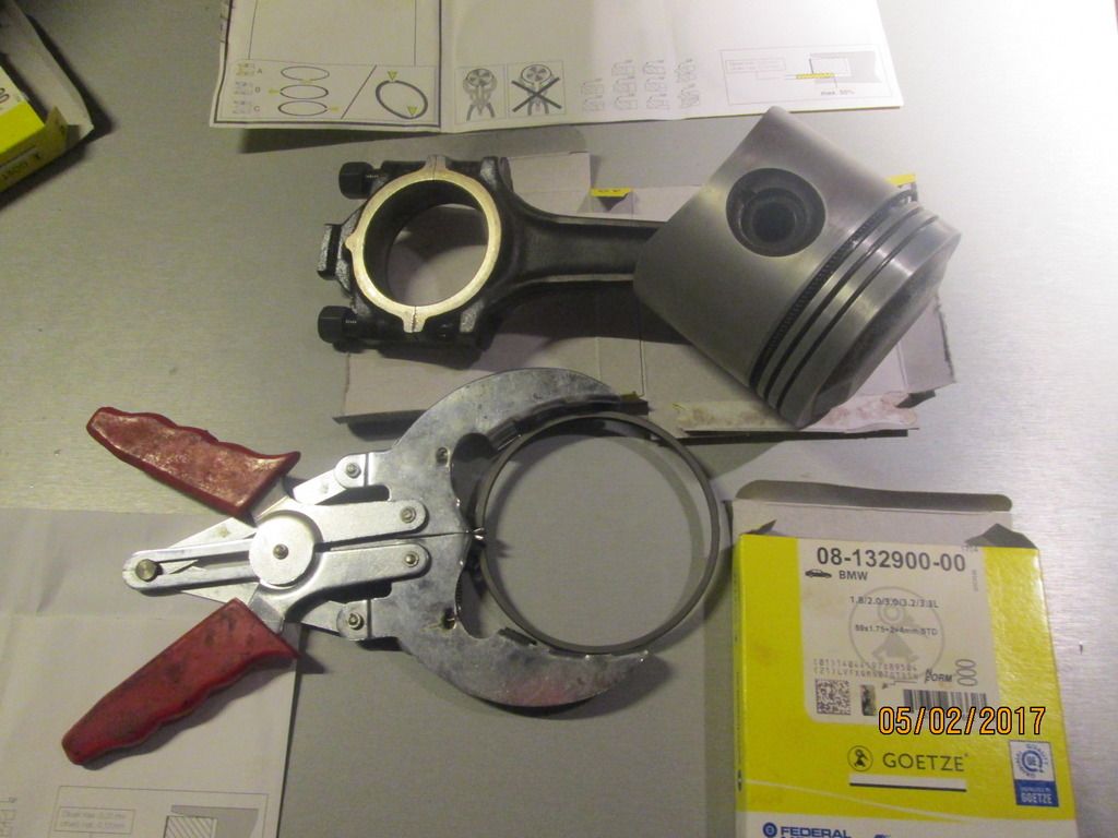

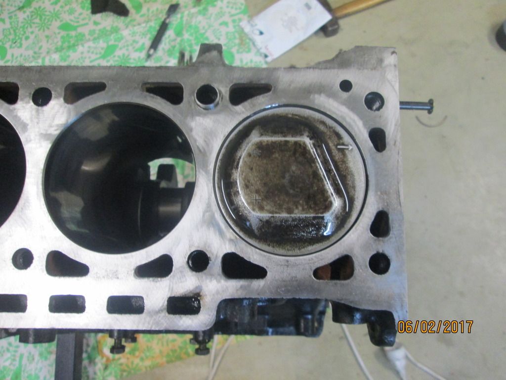

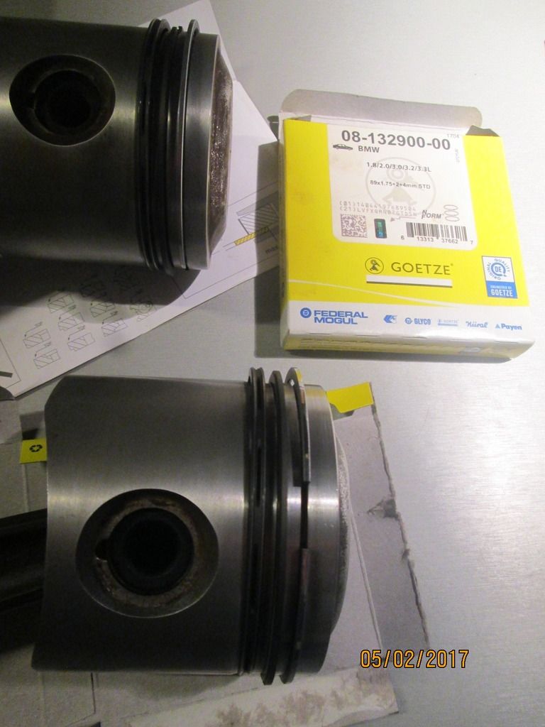

Zuigers van nieuwe zuigerveren voorzien:
Vervolgens heb ik de 4 zuigers in een olie badje gedompeld en een nachtje laten uitdruppen.

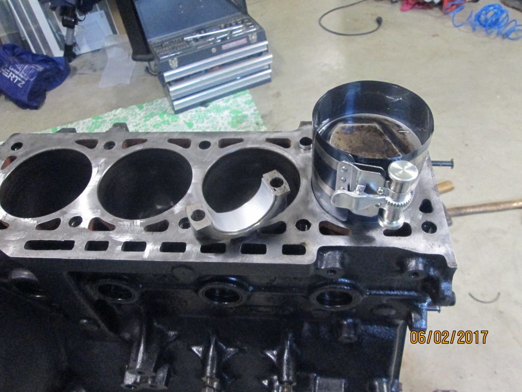

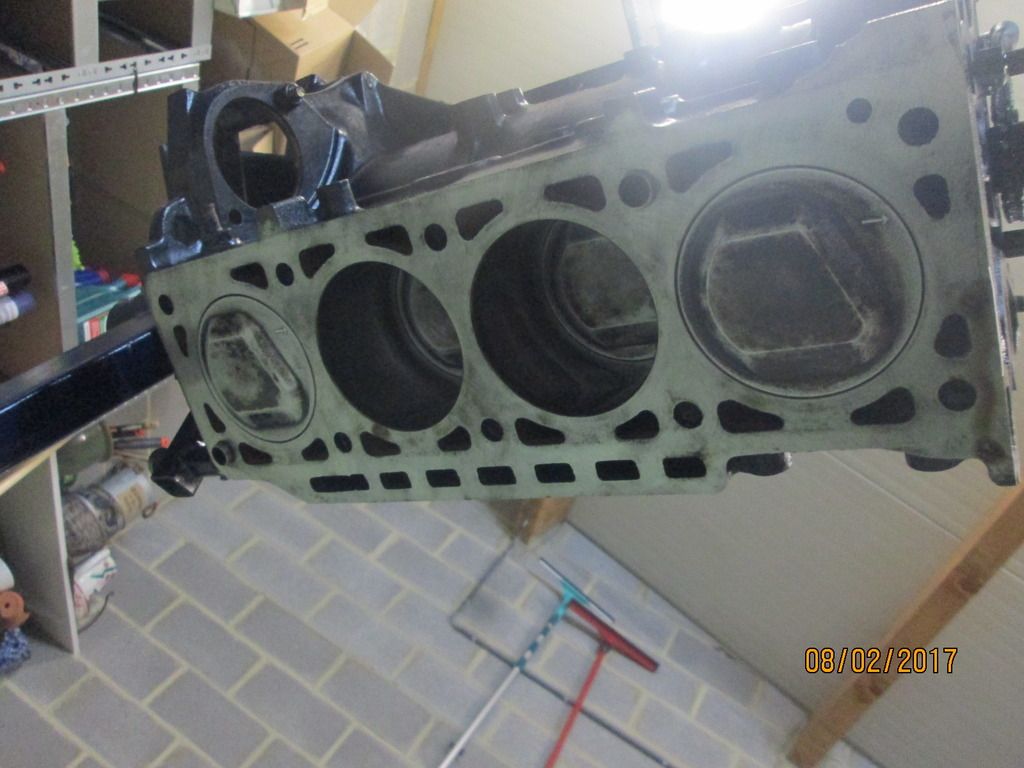

Om ze vervolgens te monteren:
Dat met alle 4:
Alles op koppel vastzetten met nieuwe drijfstang moeren:

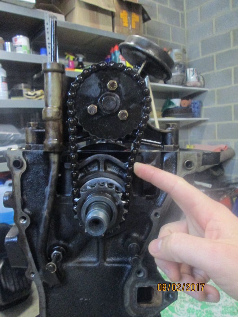

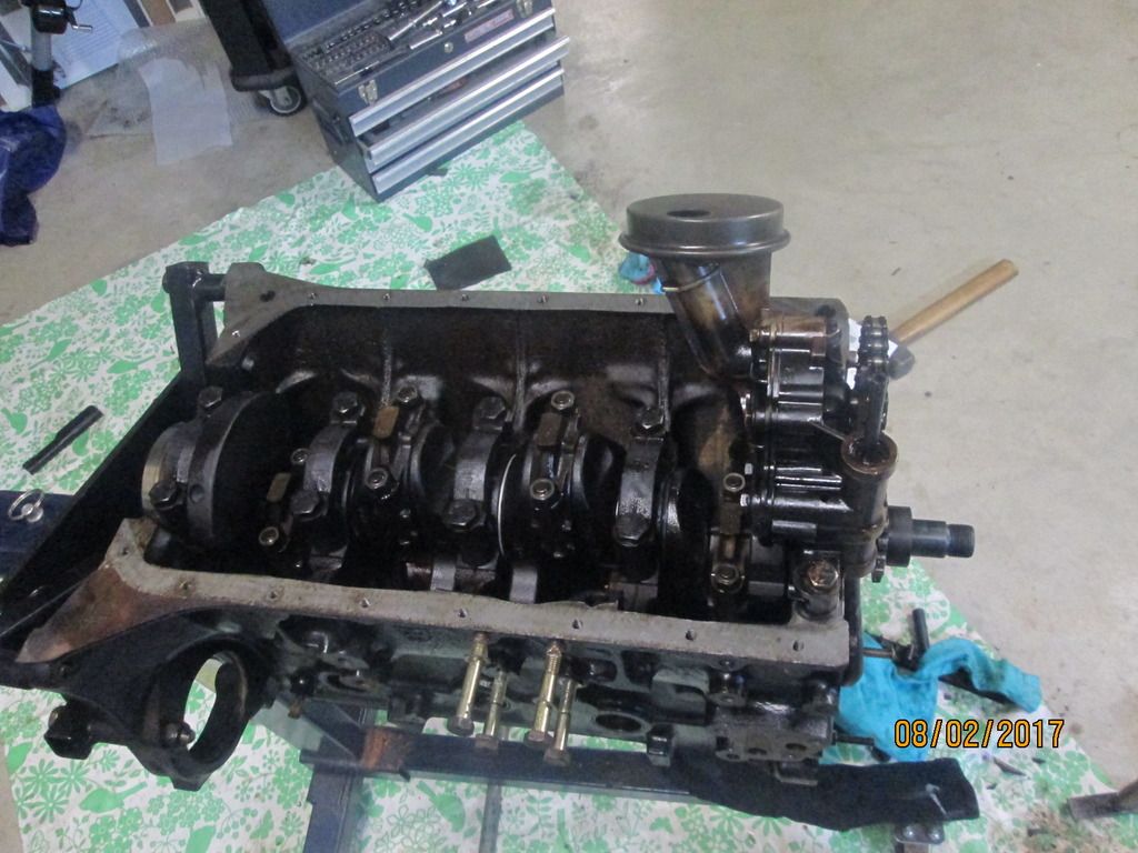

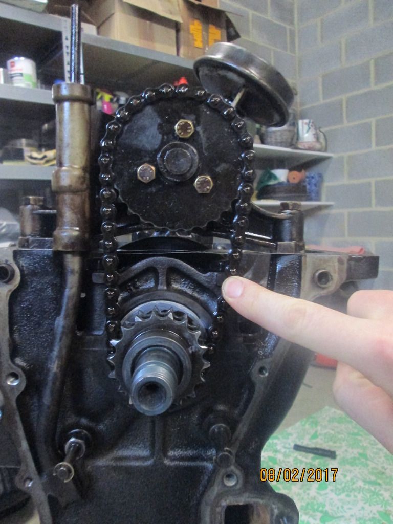

En de oliepomp erop om de kettingspeling te meten.
2x 0.1mm spacer is iets te weinig, dus maar nog 2 stuks bijbesteld:

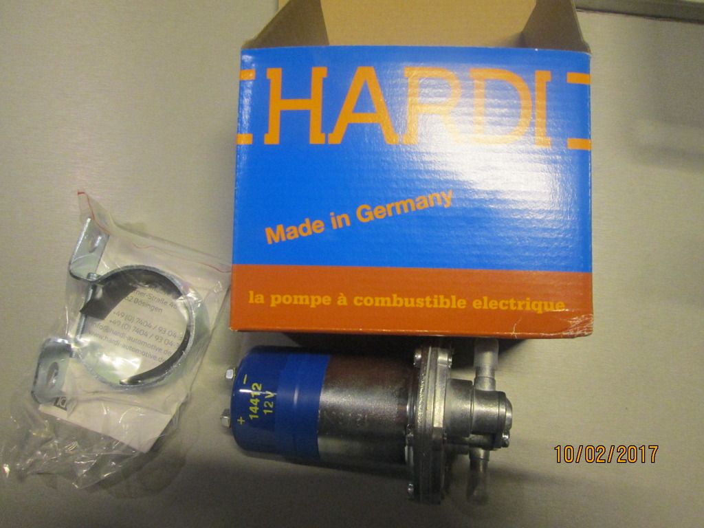

Vervolgens nog wat klein spul binnen gekregen.

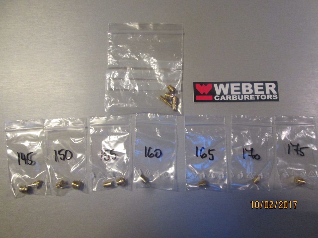

Verschillende sproeiers om icm de active Lambda meter van Peter_p men WEBER af te stellen:
Een branstogpomp die zijn debiet aanpast aan de vraag van de motor.
Dat is belangrijk daar ik geen retourleiding heb.
0.2bar output, het max toelaatbaar van WEBER.
debiet: 110l/h.

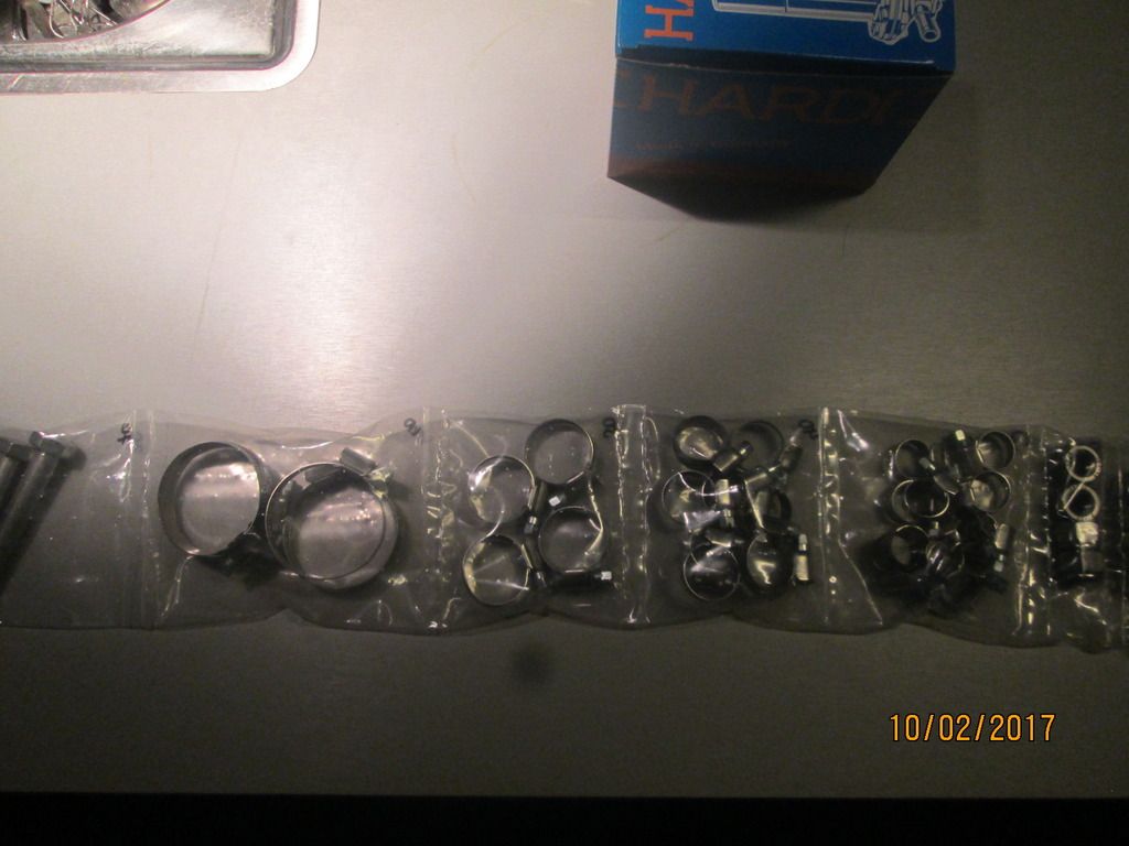

Nog wat kleppen om al men benzine/ontluchtingsleidingen te vervangen.

Machtig mooi om te zien. Ik ben wel benieuwd naar die brandstofpomp. Dit ivm de opbouw van mijn weber setup. Ik weet dat VGS vroeger gewoon de originele mechanische pomp gebruikte bij de 320, uiteraard wel met retourleiding.
