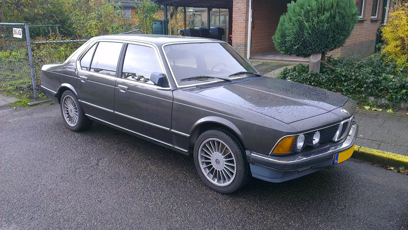

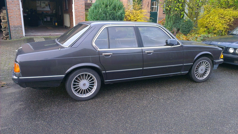

Gisteren de 735i op de Ali's gezet die onder de E34 weg komen (deze heeft nu weer winterwielen). Ik tijdens het monteren echt het idee van nee, dat wordt hem niet. Maar toen ze er onder zaten en de kapjes zaten er weer op heb ik hem neergezet voor een plaatje. En eerlijk is eerlijk, ik vind het nog best aardig staan eigenlijk :mrgreen:

Re: Sleuteldagboek van Gerwin (E23 op Ali's)
Ik vind het zelfs hartstikke mooi staan!
Posts: 19130
tikje fout, maar het kan prima!
Posts: 12122
Helemaal af zo lijkt mij :thumbsup

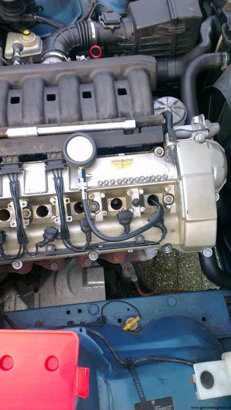

Vandaag een zieke patient onder behandeling gehad. Gisteravond belde Johan op dat hij met de 520i Touring aan de kant van de weg stond. De temperatuurmeter schoot omhoog, dus gelijk de auto aan de kant gegooid.
Vandaag maar eens gaan kijken of ons vermoeden goed was, er waren namelijk een aantal zaken die naar hetzelfde wezen...
Koelvloeistof verlies, witte rook (en nee, geen nieuwe paus), slecht lopen bij koude motor en na een langere snelweg rit het snel oplopen van de motortemperatuur.

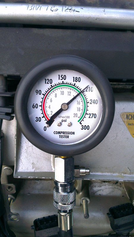

Om een laatste check uit te voeren, dus maar compressie gemeten. Ofwel, even de kappen eraf, bobines eruit en de meter erin:
Het begon allemaal netjes, dit was namelijk de waarde van de eerste cilinder (met een gezonde 297.000 km op een 18 jaar oude motor):
Dit zijn alle gemeten waardes:
Cilinder 1: 14.2 bar
Cilinder 2: 13.3 bar
Cilinder 3: 16+ bar, geen afsluiting en koelwater druk en damp
Cilinder 4: 13 bar
Cilinder 5: 12.5 bar
Cilinder 6: 13 bar
Concluderende, inderdaad een falen van de koppakking bij de 3e cilinder. Overigens compressie gemeten met een motor op bedrijfstemperatuur en met het gas open. Helaas betekent dit een kopje liften, maar we gaan het wel zien. Wordt mijn eerste motor met Vanos die uit elkaar gaat, dus ben benieuwd.

Posts: 29939
Re: Sleuteldagboek van Gerwin (zieke patient op bezoek)
Vervelend! Gelukkig een enkel Vanos en dat trek je vrij eenvoudig uit elkaar (zie bijv online TIS), kan die Vanos ook gelijk even opgefrist

@ koppakking, das erg balen! Komt vast weer goed, maar nu heb je er gewoon niets aan.
Posts: 11875
Zuur, maar idd geen mega klus!
