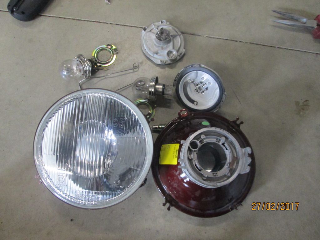

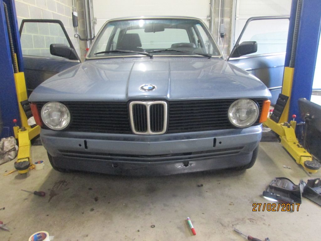

bmw e12 e21 wrote:... De koplampen heb ik ook gedemonteerd om de inwendige dofheid weg te nemen met behulp van oma's steradent tabletten. :mrgreen:
Een mooie koplamp verandert een auto vind ik.
Dan weer gemonteerd:
Remy, hoe heb je dat precies gedaan? Tablet erin en vol water zetten? Warm? Koud? En hoe lang? Kortom, ik hoor graag de details, ik wil dit ook graag even doen bij de mijne.
ik heb tandreinigingstabletten(steradent) gebruikt die men oma gebruikt om haar gebit s nachts in te leggen
eerst neem je de lampen een per een uit de houder nadat de grill gedemonteerd is.
neem de ampoules eruit en gooi 1/4 tablet door het kleine gat waar je ampoule insteekt.
dan verwarmde ik water met de waterkoker(na koken 2-5min af laten koelen voor gebruik) en goot dat er ook langs dezelfde weg erin, best niet te vol, zodat je hierna met de lamp kunt schudden in horizontale draai bewegingen.
laat dat maar 20min trekken en af en toe ermee bewegen.
vervolgens alles eruitgieten en enkele keren met water spoelen en daarna nog enkele keren met gedemineraliseerd water spoelen tegen uitgedroogde druppels achteraf.
dan enkele dagen laten drogen.
als het resultaat nog niet ok is, de handelingen herhalen
zo heb ik het gedaan, tijdrovend, maar spaart je wel geld uit!
Let wel op, dit werkt uiteraard enkel als de reflector niet aangetast is.

Dank. Een scheutje glansspoelmiddel van de vaatwasser, zou dat ook extra helpen?
Geen idee, nooit gedaan. Ik denk dat jij me dat gaat zeggen. :D

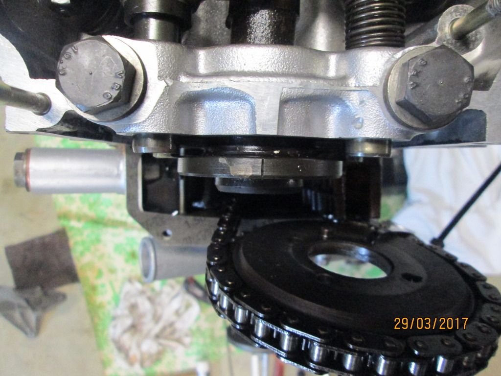

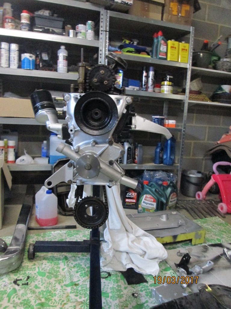

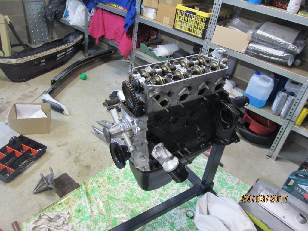

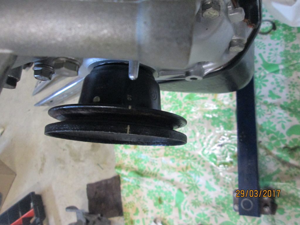

Nog even tijd gehad voor men M10 blokje.
Hij staat op tijd. Kop staat erop.

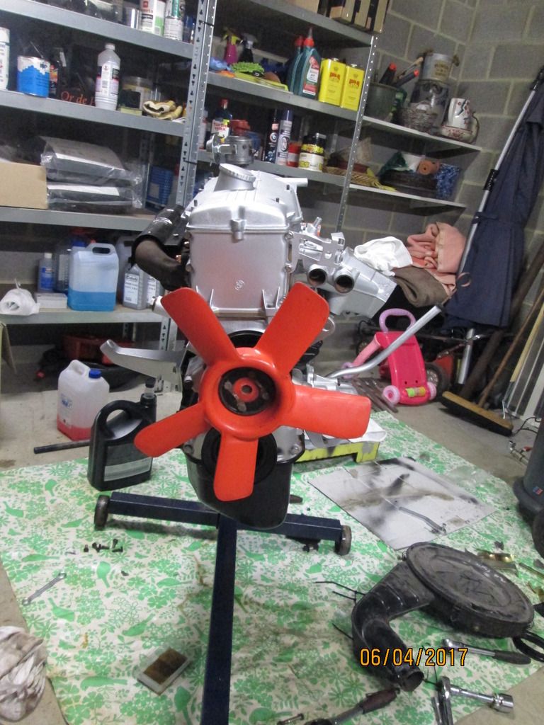

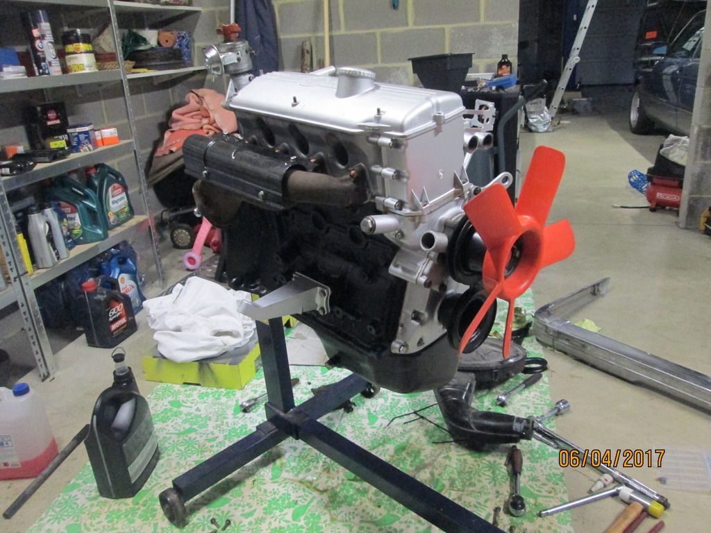

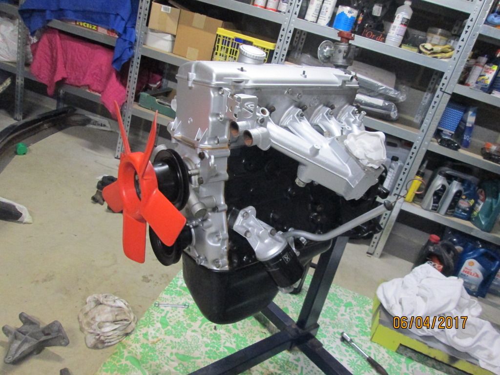

Zo, Het 1.8i blokje is af.
Hopelijk gaat het zo goed lopen als het eruit ziet. :)
