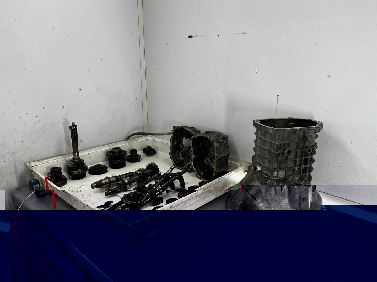

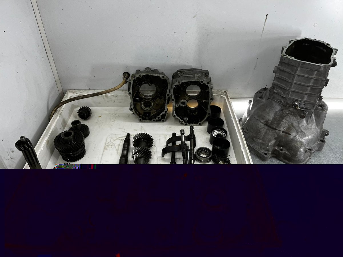

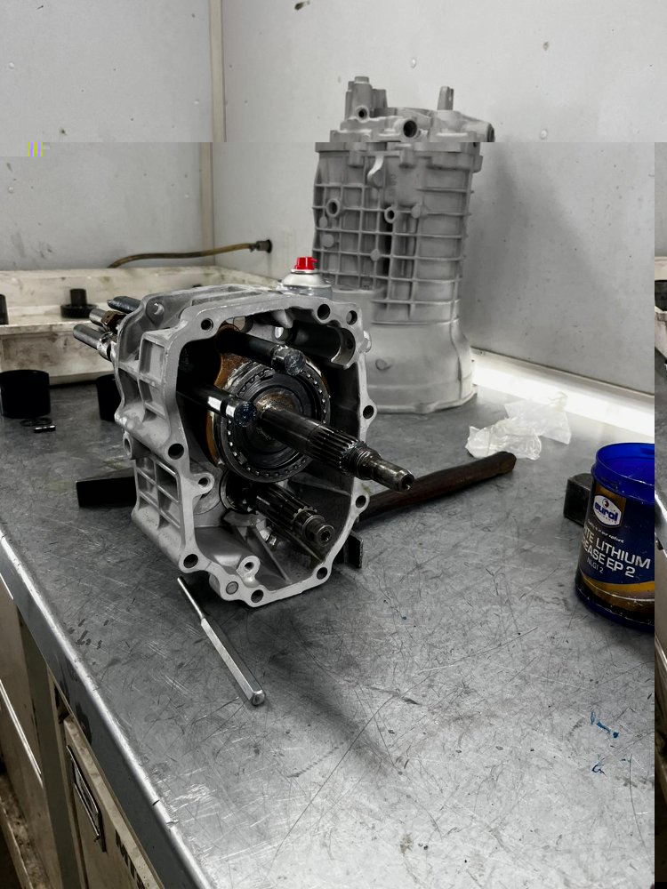

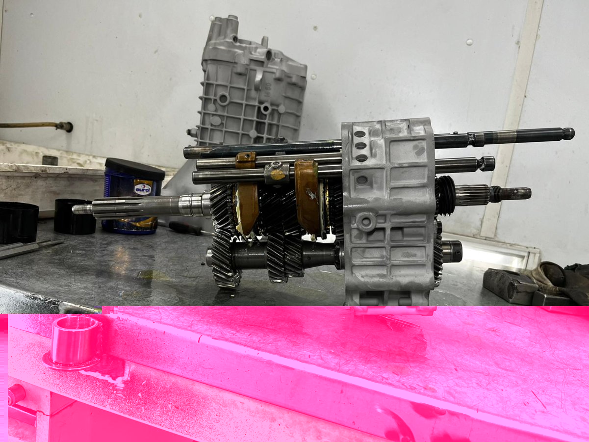

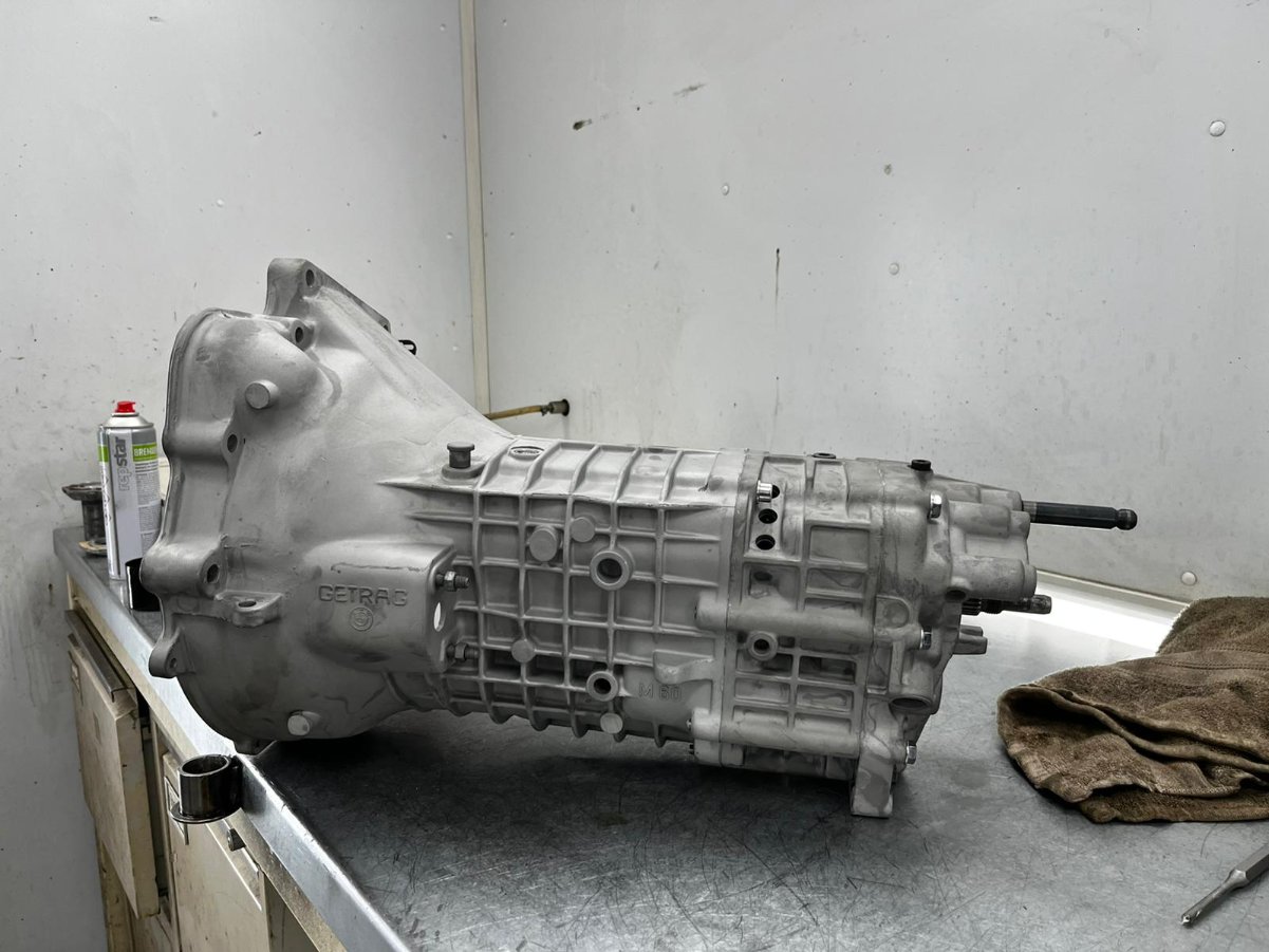

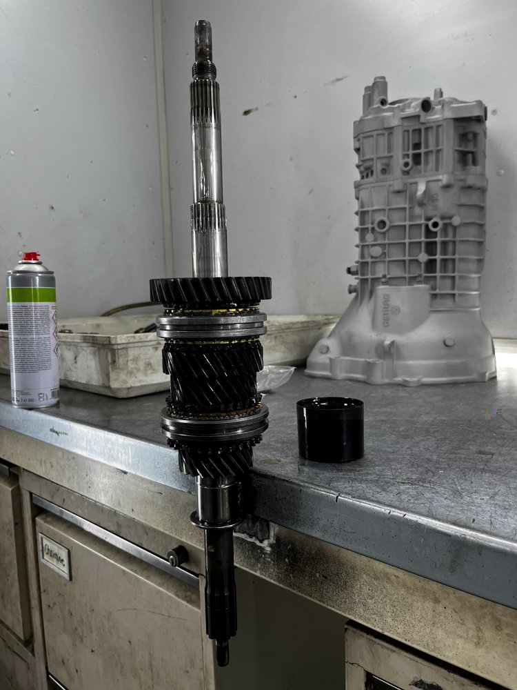

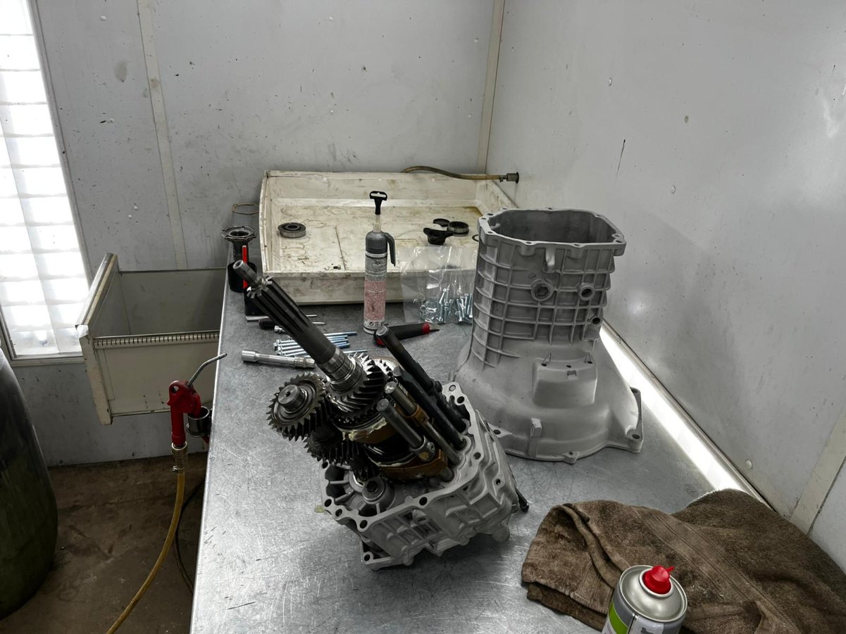

Verder ben ik al druk zaken aan het verzamelen voor een wat groter project aan de Baur. Lekke krukaskeerring, bak iets luidruchtig en schakelt achteruitrijlichten niet, stuurhuis iets speling, sb-pomp lekt iets. Allemaal verzameld werk dat ik in één keer wil gaan aanpakken. Dat kan best pas de volgende winter zijn, maar ik ben alvast spullen aan het verzamelen. Zo zorgde Hydroline voor een gereviseerd stuurhuis en pomp, verzamelen we lekker onderdeeltjes, en wilde ik ook een opgefriste versnellingsbak (5-eco) al klaar hebben liggen.
Ik had al een bak voorzien van nieuwe keerringen maar op aangeven van Walter en Koos besloot ik toch nog een stapje verder te gaan en een andere bak voor analyse naar Hulleman Classic Gears in Deventer te brengen. Die vond de bak behoorlijk netjes, friste 'm verder op, gaf 'm nieuwe synchromeshringen van de 1e en 2e versnelling, en uiteraard het hele pakket aan nieuwe keerringen. Aangezien alles verder netjes was heb ik de gok genomen en de lagers laten zitten, scheelde fors op het totale kostenplaatje. Die ligt dus ook alvast klaar!
