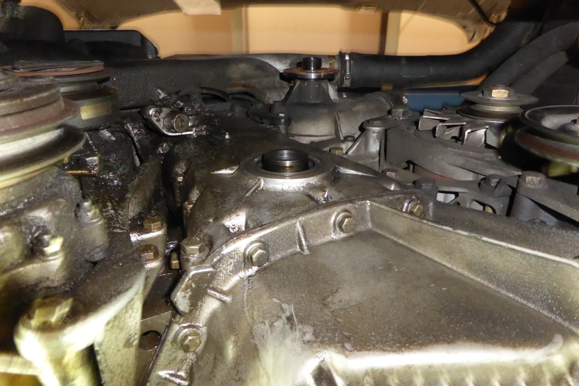

E32 735i
In de eerste helft van dit jaar is veel tijd in deze auto gaan zitten. Dat heeft veel kennis en inzicht in de M30 motor opgeleverd die ook bij de S38/M88 van pas gaat komen.
Afgehandelde issues:
• Vervangen van de gehele distributie (ketting, geleiders, tandwielen etc.)
• Vervangen van drijfstanglagers (bleek noodzakelijk)
• Reparatie slotmechanisme rechtsvoor.
• Uitvoeren groot onderhoud (Inspectie 2) inclusief het stellen van de kleppen, vervangen van alle filters en vloeistoffen, bougies, snaren etc.
• Injectorrevisie door Bernd Prickartz

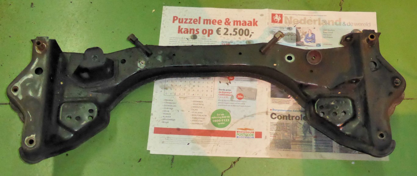

Fiat Croma turbo i.e
Ook hier is in de eerste helft van Januari veel tijd in gaan zitten. Van januari tot en met mei was ik er bijna elke vrijdagmiddag, zaterdag en maandagavond mee bezig. Desalniettemin vond ik het een leuk project om te doen. Het uiteindelijke doel, een mooie gebruiksklassieker voor de diverse ASVH gerelateerde evenementen hebben we niet kunnen halen omdat de betrouwbaarheid gezien de vele niet meer leverbaar zijnde onderdelen een risico is. Dat geldt met name voor de slangen van de koeling en lucht aanzuiging. Na de inbedrijfstelling in juni deden er zich nog een aantal issues voor, maar die waren gezien de omvang van het project logisch en konden op de achtergrond opgelost worden.
• De cilinderkop is gereviseerd (nieuwe uitlaatklep en vervangen van een loszittend draadeind t.b.v. montage uitlaatspruitstuk). Dit loste de olielekkage vanaf de oliegalerijen op.
• Bij de assemblage van de motor hebben we alle afdichtingen (pakkingen, O-ringen e.d.) door nieuwe exemplaren vervangen.
• De Turbo is vervangen door een nieuw (New Old Stock) exemplaar.
• Nieuwe waterpomp en thermostaat gemonteerd. Daarbij diverse niet specifieke slangen van de waterkringloop vervangen.
• Diverse slangen van het vacuüm systeem vervangen.
• De lekke hogedruk slangen tussen oliekoeler en oliefilterhuis zijn vervangen
• Voorste Subframe gestraald en ge-poedercoat.
• Accubak en montagesteunen voor ABS pomp zijn gestraald en ge-poedercoat.

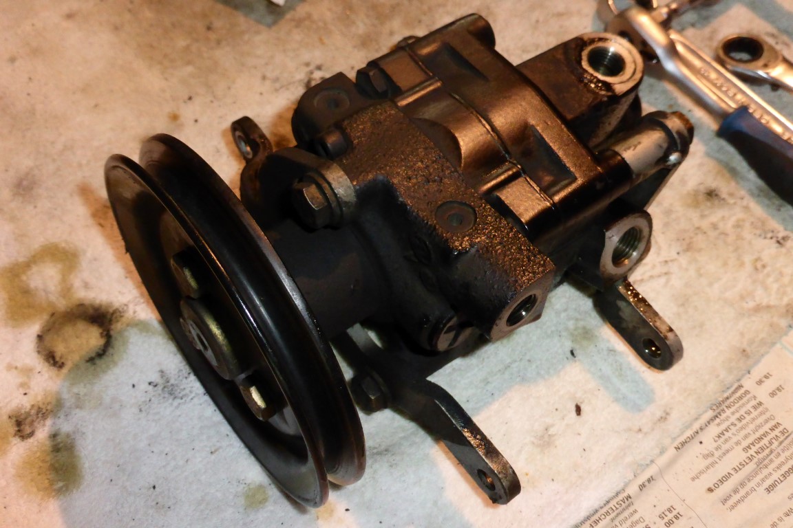

Openstaande issues:
• Vervangen van het voor diagnostiek geplaatste noodkabeltje tussen bobine en verdeler kap (materialen reeds aanwezig).
• Vervangen slang tussen PAS reservoir naar pomp.

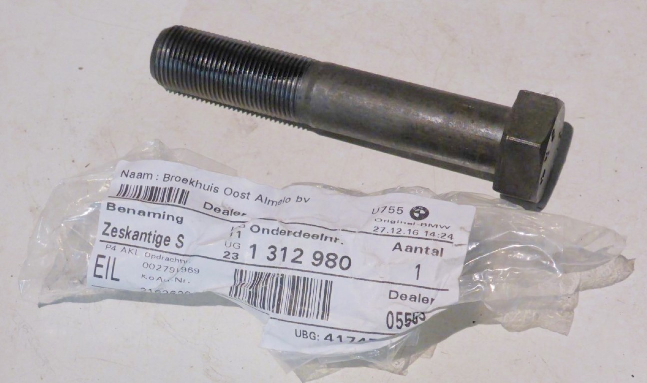

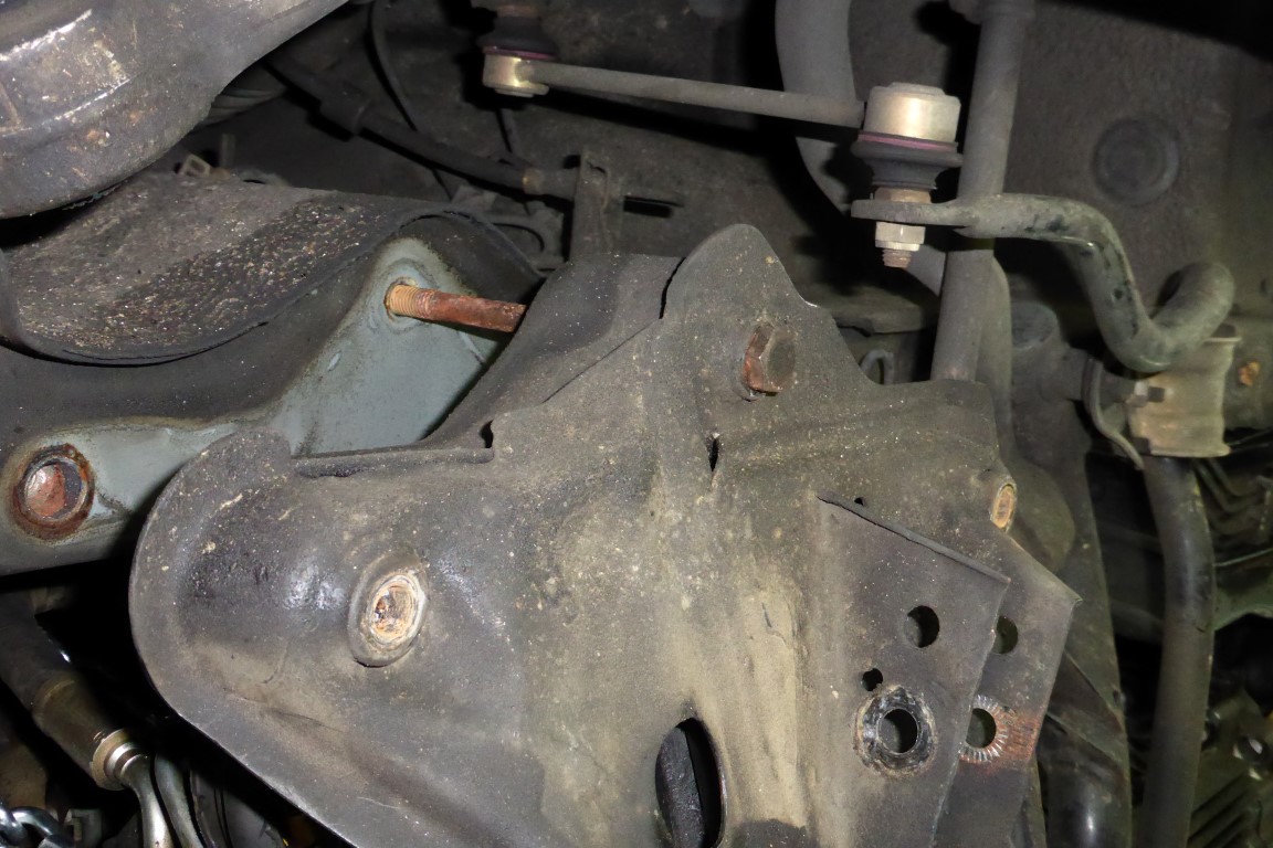

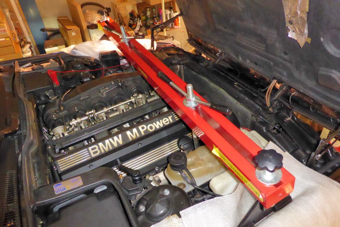

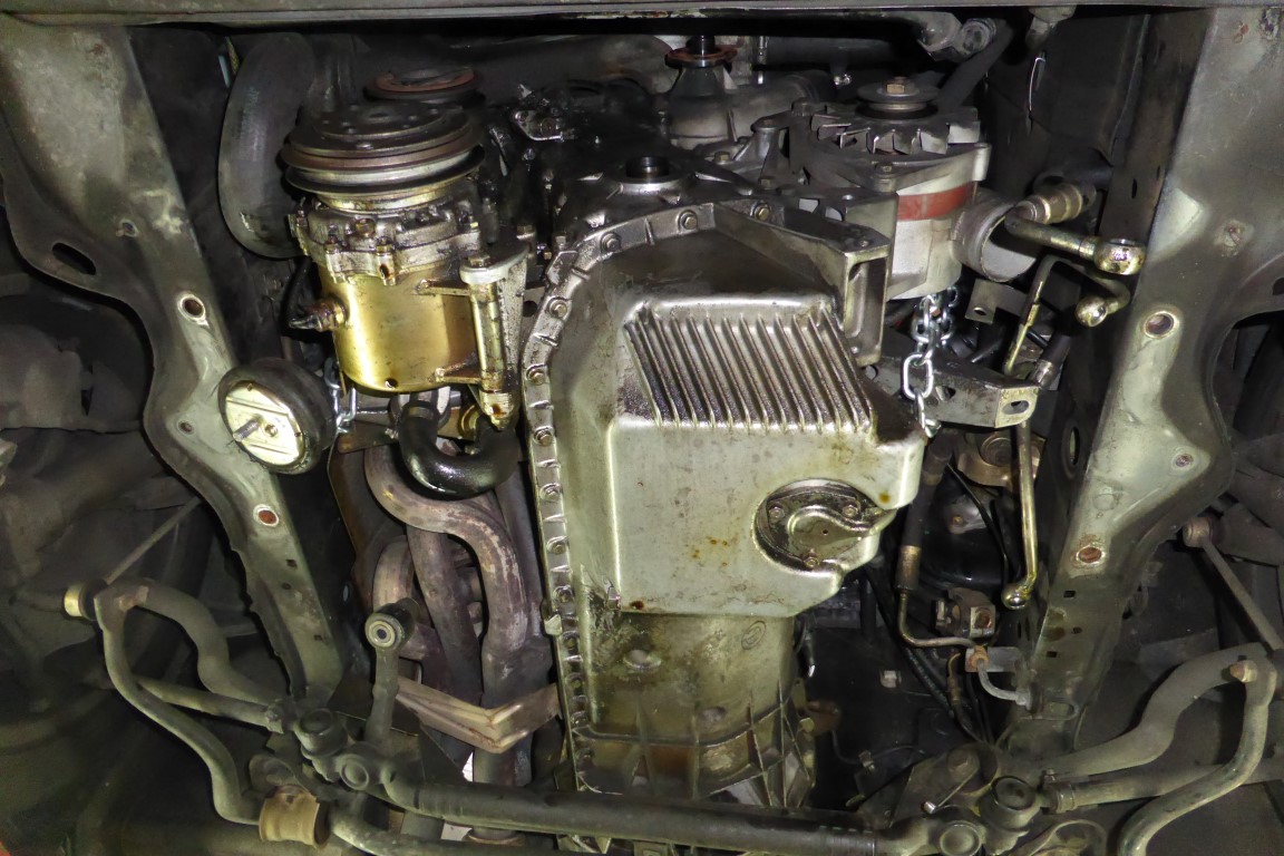

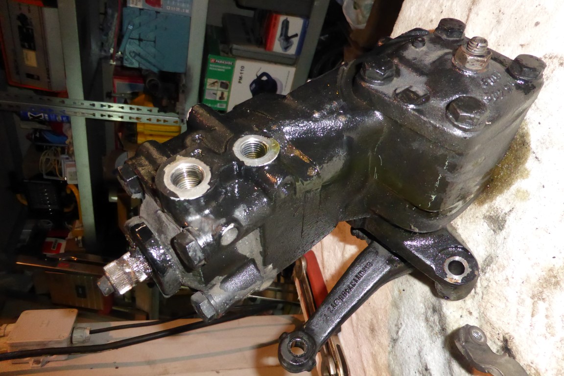

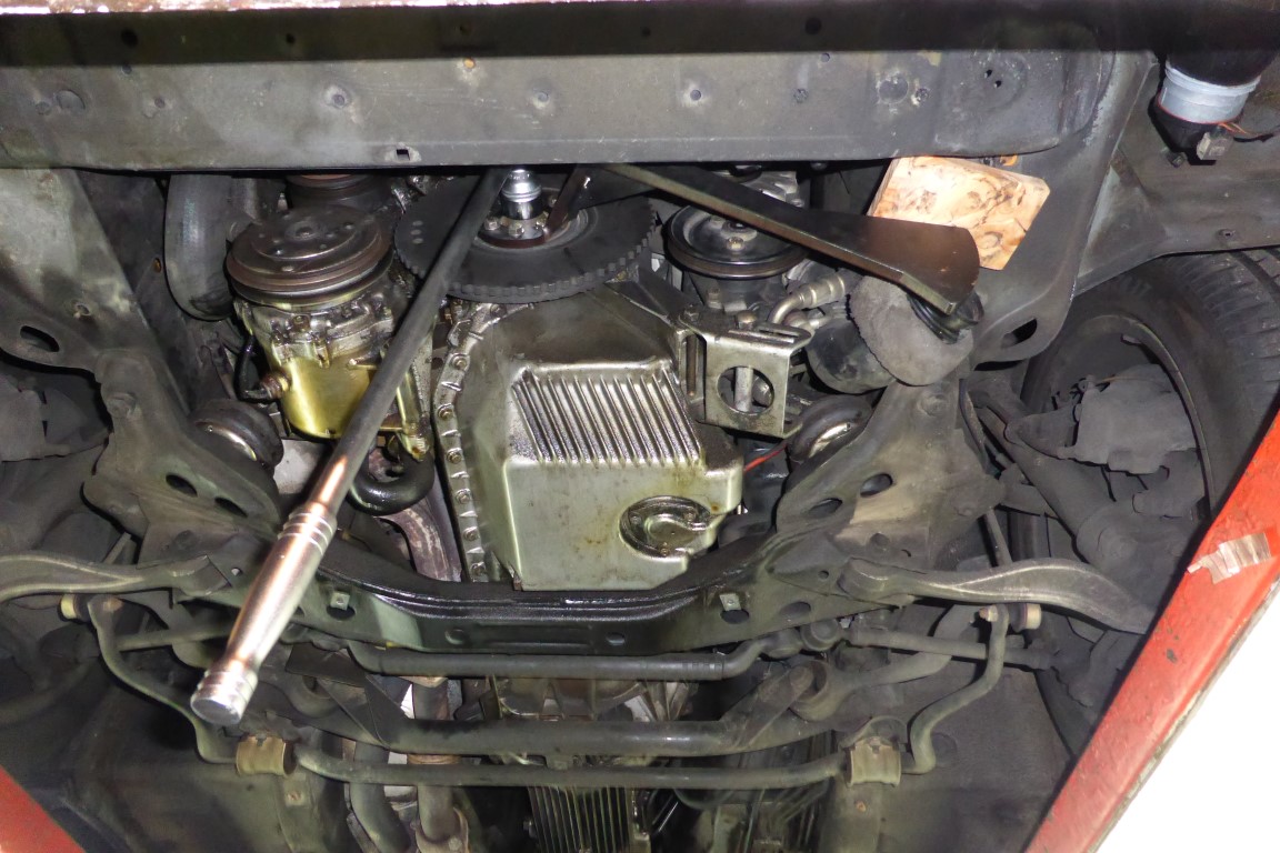

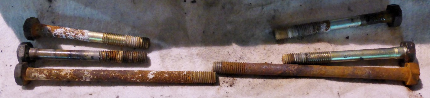

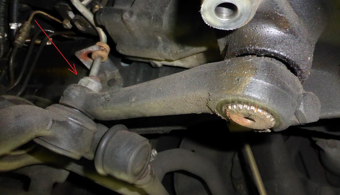

E34S M5
Met deze auto heb ik afgelopen jaar de meeste kilometers gereden (Voerrally en Eiffeltoertocht). Bij de APK voorafgaand aan de Eiffeltoertocht bleek dat de drie bouten waarmee de veerpoten met het fusee verbonden zijn los waren getrild. Na herstel daarvan bleek deze actie een enorme verbetering in het stuur en weggedrag te geven. Zover zelfs dat een eventuele stuurhuis revisie geen directe noodzaak meer is, maar aangezien het preventief vervangen van de drijfstanglagers wel een pre is, en daarvoor het subframe toch los moet is het plan om dat wel mee te pakken. Deze werkzaamheden krijgen gezien de vervangingswaarde van een S38 motor de hoogste prioriteit.
Verder bleek tijdens de Eiffeltoertocht dat de kachelaanjager niet op max te willen draaien. Dit bleek een functionele beperking gedurende met regen overvloede Eiffeltocht.
• Losgetrilde fusee bouten tijdens de APK 2016 vastgezet
• Ruitenwisser armen correct uitgelijnd (ad-hoq reparatie tijdens Vogezentocht)

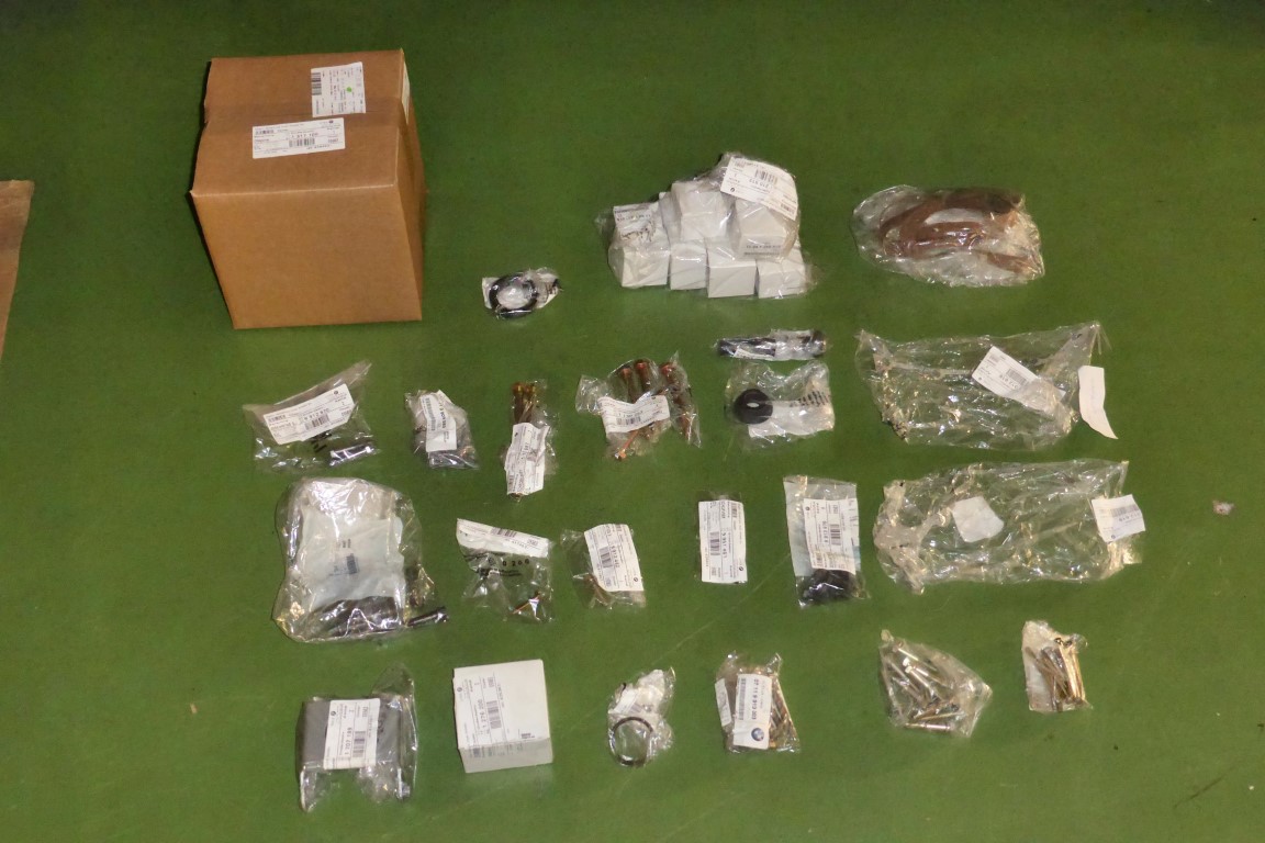

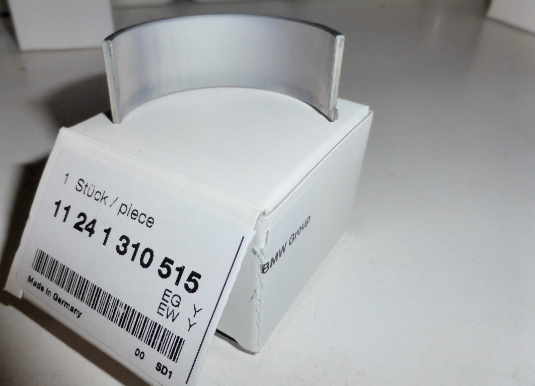

Geplande werkzaamheden:
• Vervangen drijfstanglagers n.a.v. resultaten UOA. Tegelijkertijd nieuwe krukaskeerringen en nieuwe oliepomp (materialen zijn inmiddels besteld). Overstap naar Mobil1 EL 10W60 of Motul 300V Competition 15W50
• Revisie van het stuurhuis (Hydroline ?)
• Klepspeling afstellen + vacuüm-sync.
• Storing diagnose van de niet goed werkende kachelaanjager.
Doorgeschoven werkzaamheden:
• Afhandelen restpunten van fase 1
• AC afvullen (R12 of ??)
• Restbestanden Pentosin CHF 7.1 opsnorren.

Het was een poosje rustig aan het front van de auto gerelateerde projecten; het eerste gestructureerde project dat ik oppak is de tweede fase van het verbeterprogramma voor mijn E34S M5. De eerste fase liep van circa 2011 tot en met het voorjaar van 2014 en omvatte voornamelijk cosmetische verbeteringen aan zowel het interieur als exterieur inclusief het geheel spuiten van de auto door mijn zwager. De auto was destijds net op tijd klaar om aan het M Event van F Breeman BMW deel te nemen.
De tweede fase richt zich veel meer op de betrouwbaarheid, behoud van beschikbaarheid en een aantal functionele verbeteringen. In wat mindere mate zullen we cosmetische zaken ook meepakken, maar deze zullen zich voornamelijk beperken tot het oppakken van een paar kleine zaken die bij de eerste fase zijn blijven liggen. Het belangrijkste hoofddoel is echter aanpakken van de door Blackstone lab’s gerapporteerde slijtage aan de (drijfstang) lagers.
De voor dit project benodigde onderdelen zijn afgelopen week besteld en na twee dagen door Broekhuis in Almelo geleverd. Een aantal delen zoals de carter-pan pakking en de pakkingen voor het distributiedeksel had ik al van een eerder project liggen.
Aangezien ik niet verwacht dat de krukas dermate ingesleten zal zijn denk ik dat de rood gecodeerde lagers in de standaardmaat (48,000mm) voldoende zal zijn. Mocht de krukas onverhoopt wel wat hebben, dan zal de omvang van het project een heel andere zijn, maar daar gaan we niet van uit.
Voor een S38/S14 motor horen bij nieuwe lager schalen natuurlijk ook nieuwe drijfstangbouten.
Ik verwacht dat de oliepomp van mijn E34S M5 ongeveer in een zelfde staat zal zijn als die van onze E32 735i met een bijna gelijke kilometerstand. Bij de E32 735i hebben we om meerdere redenen gekozen voor een revisie van de oliepomp. Dat was op zich een leerzame exercitie, maar had ook behoorlijk veel invloed op de doorlooptijd. Voor mijn E34S M5 komt er gewoon een nieuw exemplaar.
Met deze nieuwe oliepomp, welke ik als een ‘mission critical’ onderdeel van een automotor beschouw, krijg ik een 100% functioneel getest exemplaar welke zeker weer tweehonderd duizend kilometer mee kan. Met de kilometers die ik per jaar met mijn E34S M5 afleg staat dat gelijk aan zeker tachtig jaar aan aanvullende levensduur. Die ga ik natuurlijk nooit halen, maar de betrouwbaarheid neemt enorm toe doordat het risico op het voortijdig falen van de oliepomp en daarmee een kapitale motorschade evenredig verlaagd wordt. Het vervangen van de oliepomp is dus vooral een risico-beperkende maatregel.
In tegenstelling tot een M30/M88 heeft de S38B36 een centrale (M20) krukasbout die in vier fasen moet worden vastgezet. Bij een M30/M88 gaat het enkel om aanhaalmoment, maar bij een S38B36 is het een combinatie van voorspannen met een aanhaalmoment, ontspannen, voorspannen met aanhaalmoment en een drietal hoekverdraaiingen waarbij de bout voorbij zijn rekgrens wordt gebracht. Ofwel, het is noodzakelijk deze bout te vervangen. Ofschoon dit niet perse hoeft bij het vervangen van de lager schalen kies ik er hier wel voor omdat ik het gevoel had dat de uitbesteedde vervanging van de voorste krukaskeerring nu ruim veertien jaar geleden niet volgens de correcte procedures is uitgevoerd.
Normaal gesproken is het loshalen van de krukasflens een extreem rug-belastende bezigheid. Bij het loshalen van de M24 moer van de M30B35 tordeerde het wringijzer behoorlijk bij het opvoeren van de spanning op de bout. Bij het loshalen van dezelfde M20 bout bij Robert zijn E34S M5 was dat evengoed het geval. In dit geval, hoefde ik bijna geen moeite te doen; gevoelsmatig was er niet meer dan 150Nm tot 200Nm nodig voordat ik de ‘klik’ hoorde waarbij de bout in beweging komt. Dit is natuurlijk veel te weinig wat mijn gevoel wel bevestigde.
Overigens was mijn rug er wel blij mee; dat scheelt weer een paar bezoekjes aan de fysio. De volgende stap is het reinigen van alle ver-smeringen aan de voorzijde van de motor. Daarna plaatsen we de motorbrug zodat we het subframe kunnen verwijderen. Voordat we met de drijfstang lagers aan de slag gaan is het de bedoeling om eerst het stuurhuis uit te bouwen. Deze wil ik laten reviseren.
Ik schat de doorlooptijd voor dit project op circa vier maand. Afhankelijk van het risico dat ik de distributie wel of niet mee moet nemen kan het een maandje meer of minder zijn, maar zo tegen juni is het de bedoeling dat de E34S M5 weer zijn rondjes kan draaien.

Inmiddels hebben we weer een paar stappen gemaakt met de E34S M5. Een belangrijke voorwaarde was het plaatsen van de motor-brug zodat we subframe veilig kunnen uitbouwen. Daarna hebben we de motorolie en de hydraulische olie afgetapt.
Normaal gesproken is het niet nodig om de hydraulische olie af te tappen; echter omdat het stuurhuis een beetje speling heeft wil ik deze i.i.g. laten testen en indien nodig reviseren. Voor het verkrijgen van meer ruimte bij het uitbouwen van het stuurhuis bouwen we ook de PAS pomp uit.
Voordat het subframe daadwerkelijk uitgebouwd kan worden moeten (1) de beide pitman armen, (2) de beide motorsteunen, (3) het stuurhuis en (4) de beide onderste draagarmen van het subframe worden losgekoppeld. Daarna mogen de zes M10 bouten waarmee het subframe aan de beide chassis balken vast gebout is worden losgenomen. Aangezien deze chassisbalken in open verbinding met de omgeving staan, is het onvermijdelijk dat er (regen)water in de boutgaten komt waardoor na zevenentwintig jaar het schroefdraad van deze bouten behoorlijk gecorrodeerd is.
Omdat het subframe met twee op het subframe gelaste pasbussen in de beide chassisbalken gefixeerd zit zal deze ondanks de ruim 250kg zware motor niet zomaar naar beneden vallen. Daarvoor is het nodig deze pasbussen van de bovenkant uit te drijven. Daarvoor is het wel noodzakelijk om het subframe te borgen. Dat kan door de twee langere bouten tijdelijk terug te plaatsen, maar dan in de middelste boutgaten.
Voor het daadwerkelijke uitdrijven van de pasbussen en daarmee het subframe is een lange stevige lat nodig die van bovenaf zodanig op het subframe wordt gepositioneerd dat de afstand tot de uit te drijven pasbus zo klein mogelijk is. Een paar klappen met de hamer is dan genoeg om de pasbussen uit de beide chassis balken te drijven waarbij de tijdelijk geplaatste bouten het chassis opvangen. Daarna kan het subframe gecontroleerd worden losgenomen en uitgebouwd.
Daarmee is de carter pan in principe ook te verwijderen ware het niet dat we eerst het stuurhuis gaan uitbouwen. Daar wordt nogal wat vuil bij losgewrikt en dan heb ik toch liever het carter nog even dicht. Voor het verwijderen van het stuurhuis moet ten eerste de pitman arm van de centrale spoorstang worden verwijderd.
Ik heb hier zelf een fuseekogel trekker voor (helaas geen foto van gemaakt) en eigenlijk is dat de enigste juiste tool om de kogel onbeschadigd van de pitman arm los te krijgen (waarbij we wel de moer op het schroefdraad laten zitten!!). Aangezien het stuurhuis nu alleen maar met de toevoerslang, retourslang en de ingaande as van de stuurkolom vastzit moeten we het stuurhuis voor de veiligheid eerst aan de centrale spoorstang borgen voordat we alle verbindingen een voor een losnemen. Daarna kan het stuurhuis zonder moeilijkheden worden losgenomen.
Eerlijkheidshalve merk ik tussen mijn stuurhuis en een andere exemplaar dat ik als reserve heb geen functioneel verschil, echter de speling zit er niet voor niets dus dat mag Hydroline gaan bepalen.
De volgende stappen zijn (1) versturen van het stuurhuis aan Hydroline en (2) loshalen van het carter. Echter daar had ik gisteravond om elf uur geen zin meer in, dus dat komt later wel.
