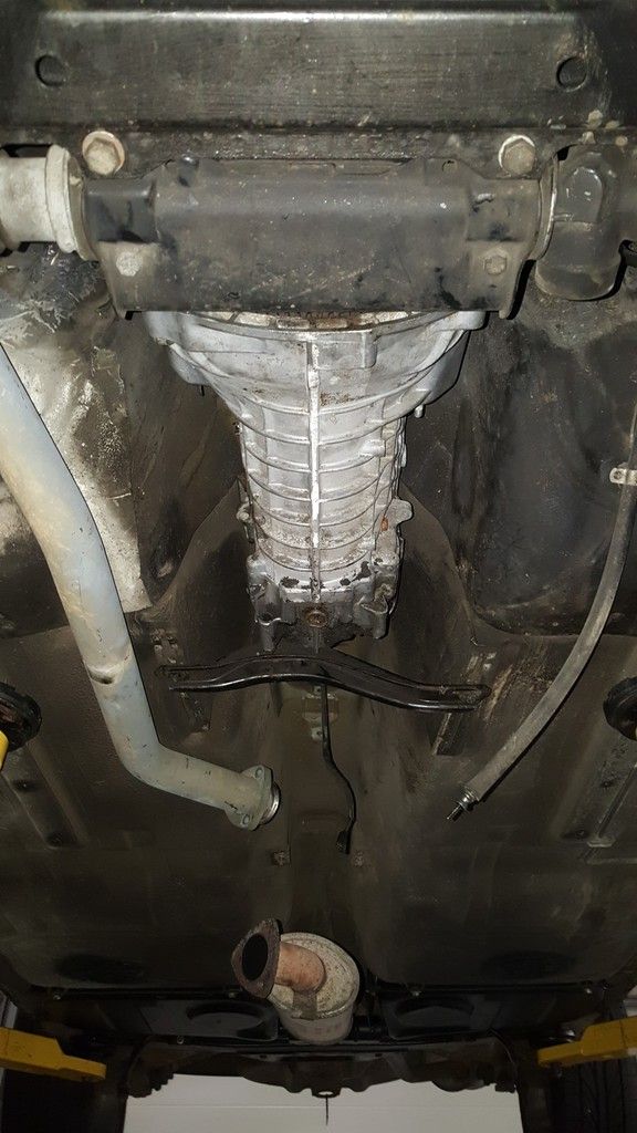

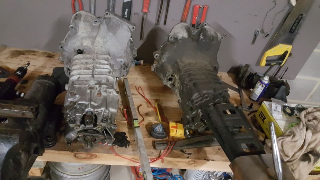

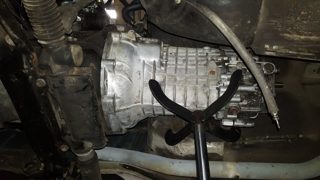

Hier nog wat pics van de plaatsing van de 5-bak:
Eerst 3 dichtingen op 5-bak vervangen:

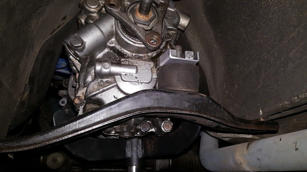

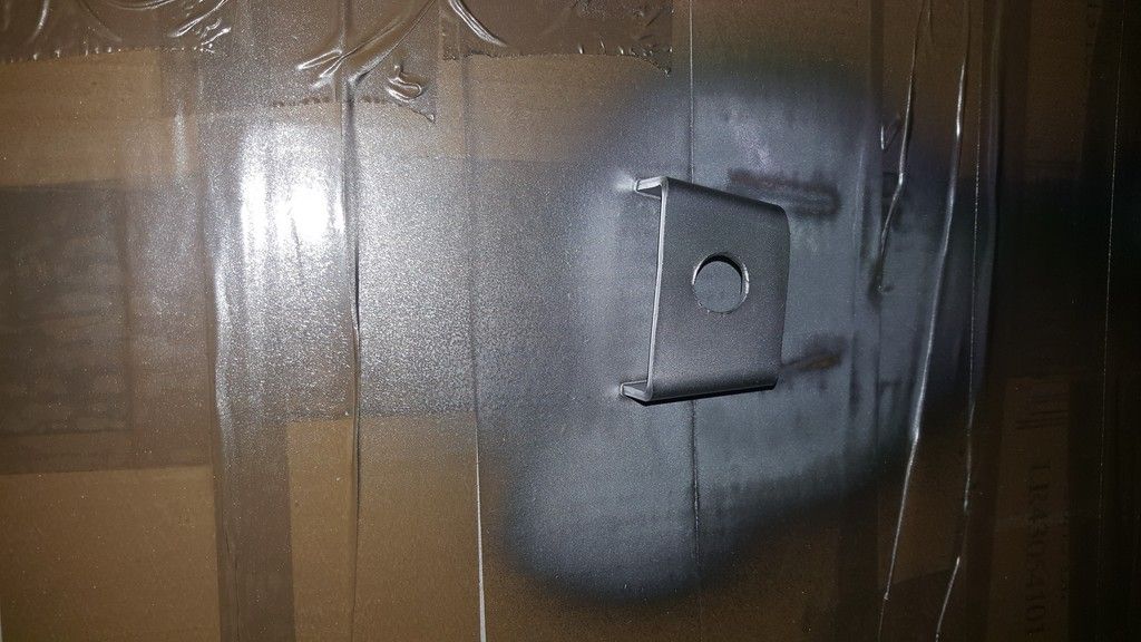

Onderdeeltj laten plooien om het beschadigde ophangpunt te verstevigen:
Bak monteren:

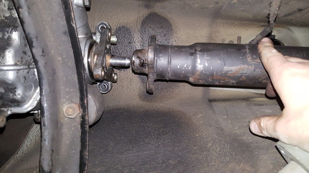

Tot de conclusie komen dat de bijgeleverde cardan niet de juiste is...
Dan mazzel gehad en voor 50euro een goede cardan voor korte 5-bak gaan ophalen in Nijvel(cfr. bende van Nijvel. :shock: )
Deze ook weer voorzien van nieuw middenlager en centreerbus en gemonteerd met een nieuwe hardyschijf.
En dan genoten van een prachtige eindejaars rit waar het bakje het goed deed tijdens de 700km lange test. Nu het motortje nog vervangen in de winter. :D

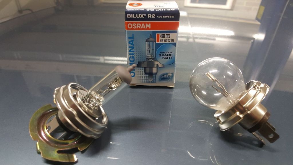

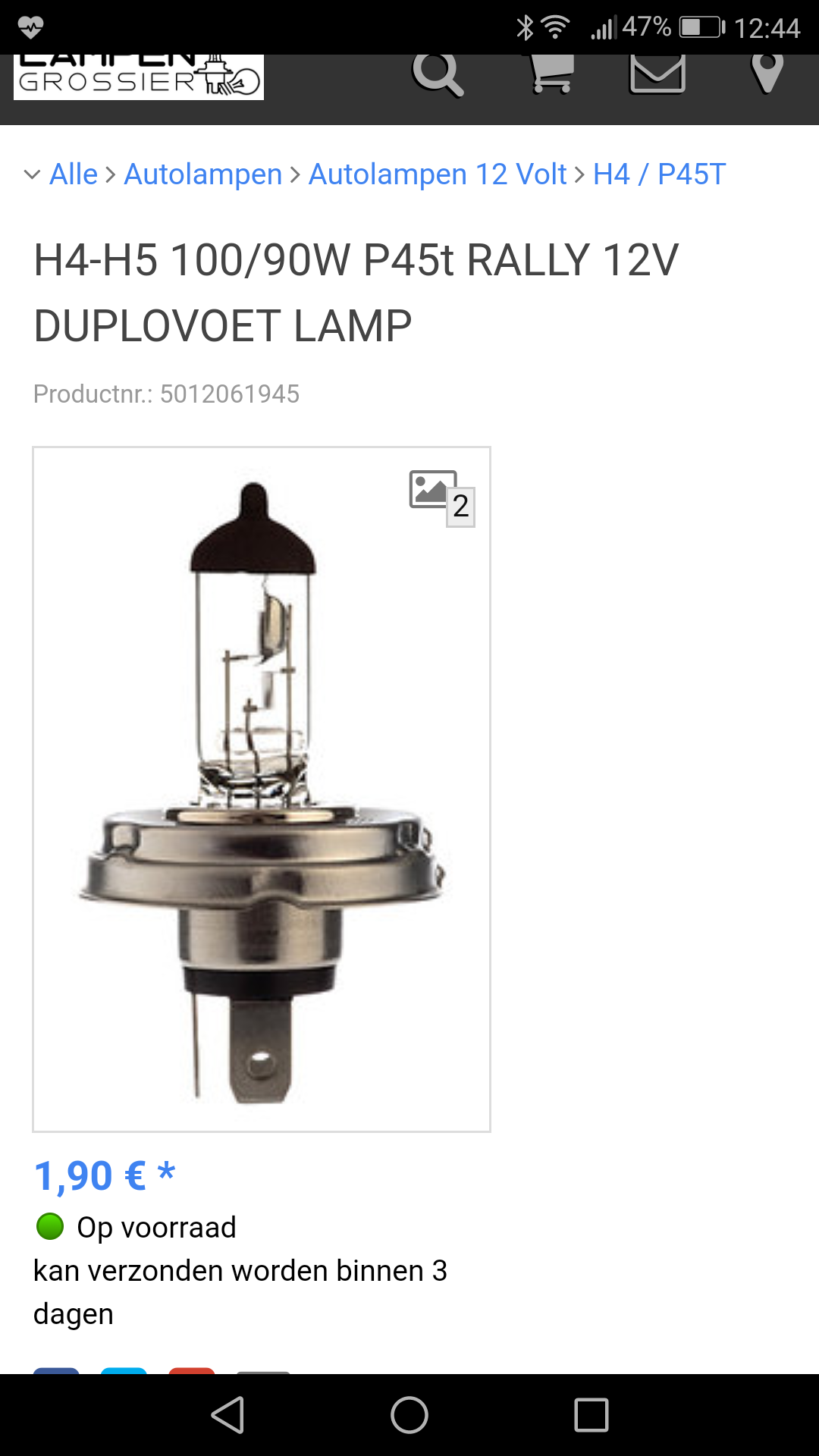

Ik vond trouwens de lichtopbrengst pover tijdens de terugrit van de eindejaarsrit. Dus halogeen ampoules besteld die meer licht produceren. :)
Posts: 3123
Wel handig dat je tegenwoordig halogeen R2 duplo kunt krijgen.
Die had je vroeger niet, en ombouw naar halogeen H4 was tricky, maar te doen.

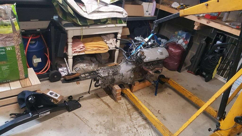

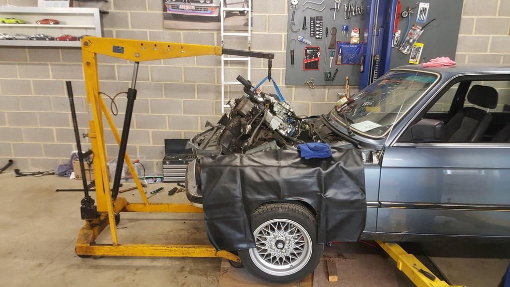

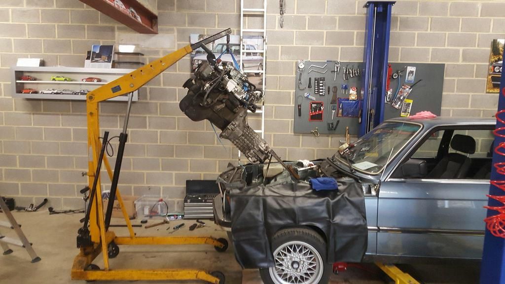

Ik heb het 1,8i blokje verder afgewerkt en een standaard gemaakt ervoor. Hopelijk heb ik met een tussenstop van een jaar niks vergeten eraan. :mrgreen:

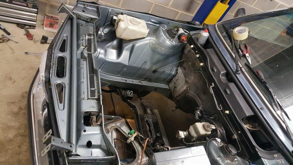

Dan alles loskoppelen en motor en bak eruit

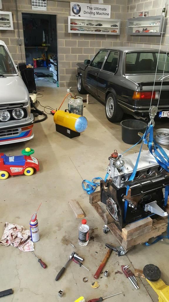

Kuisvrouw spelen
En nog wat de puntjes op de i zetten.

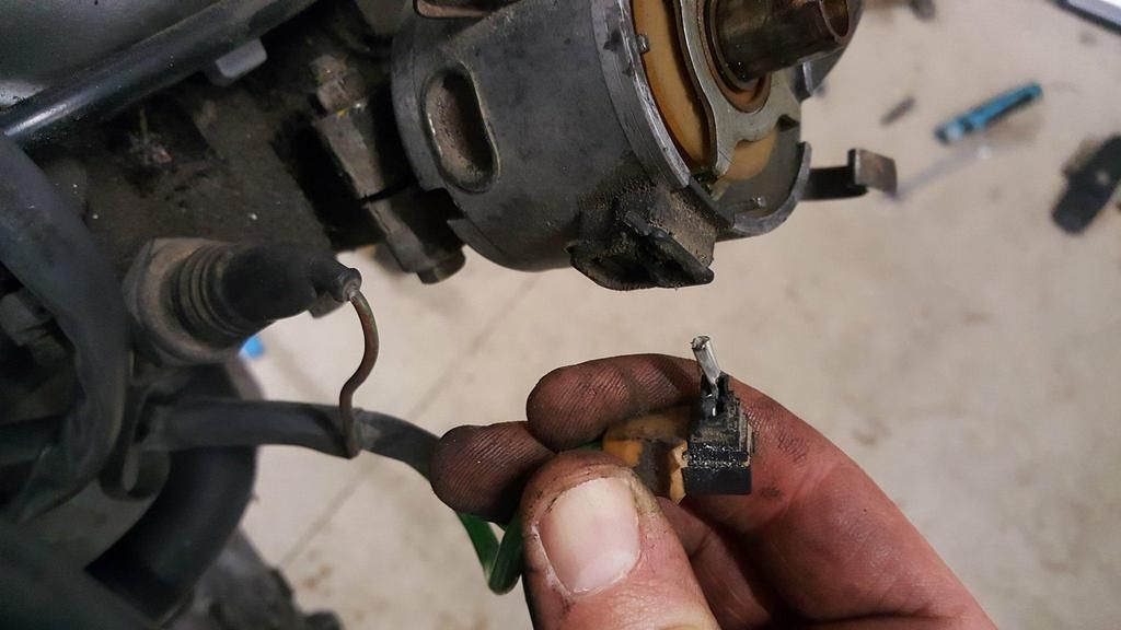

Maar ik heb helaas ook het stekkertje van de stroomverdeler geplet tegen het schutbord....
Dat heb je als je niet kan wachten op pa en het alleen wil doen. :?
Posts: 1759
Dat warmte kanon kan je nu wel gebruiken ;)
Goed bezig! (uitgezonderd de stekker molesteren :p )
Posts: 3123
leuk winterklusje, motortje wisselen.
Wel vervelend van dat stekkertje, heb je een reserve?
Krijg je geen hoofdpijn van de kachel? die jaagt wel heel veel koolmonoxide in je garage, ik heb het daar nooit zo op...
