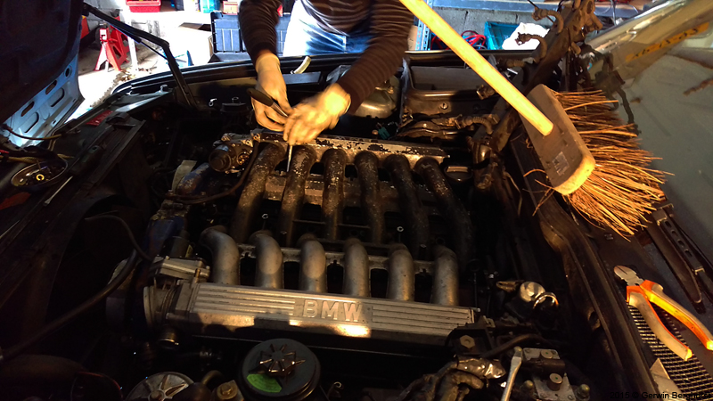

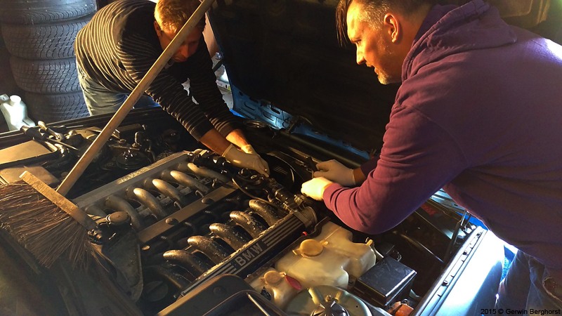

Gisteren met Michiel en Johan (E32 goeroe nummer 2) begonnen aan een grote onderhoudsbeurt van de 87'er 750i. Deze heeft heel wat jaren binnen in opslag gestaan en verdiend echt wat groot onderhoud.
De auto loopt niet heel strak, dus gaan we het hele inlaattraject opfrissen, de onsteking en de looks natuurlijk ook. Vele mensen kijken op tegen het sleutelen aan een V12, maar ook dat is en kwestie van goed opletten en de spullen een beetje ordelijk houden. Verder is het gewoon doen en genieten van hoe prachtig zo'n V12 in elkaar zit!

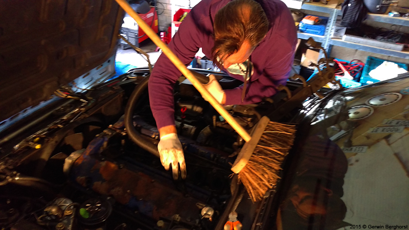

Er is behoorlijk gesleuteld aan de auto in het verleden, diverse delen zijn gespoten maar dit heeft de tijd niet doorstaan.
Blauwe klepdeksels en koelwaterbuizen, hoe kan je het bedenken.
Ach, het kan altijd gekker, er zijn ook mensen die de motorruimte zuigen...
Oooh wacht, het is zijn eigen gemaakte compressiemeter om inlaatcompressie te meten

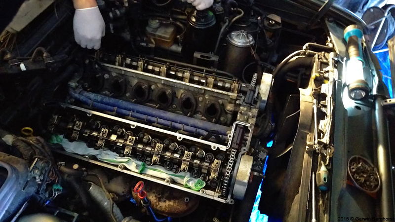

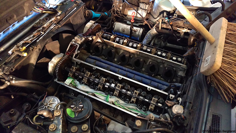

En de klepdeksels nog even gelicht. Auto is verrassend netjes ondanks de leeftijd en kilometerstand, geen ingelopen nokkenassen, geen sludge en geen gebroken kopbouten (V12 kwaaltje).

Als eerste de 87er 750 ontdaan van inlaten en klepdeksels en een check of het blok de moeite waard is om aan te pakken.
Gelukkig al snel een akkoord van Johan.
De blauwe koelwaterbuizen duiden er waarschijnlijk op dat het blok al een keer serieus, door iemand die kleurenblind is (maar dat terzijde) is aangepakt.

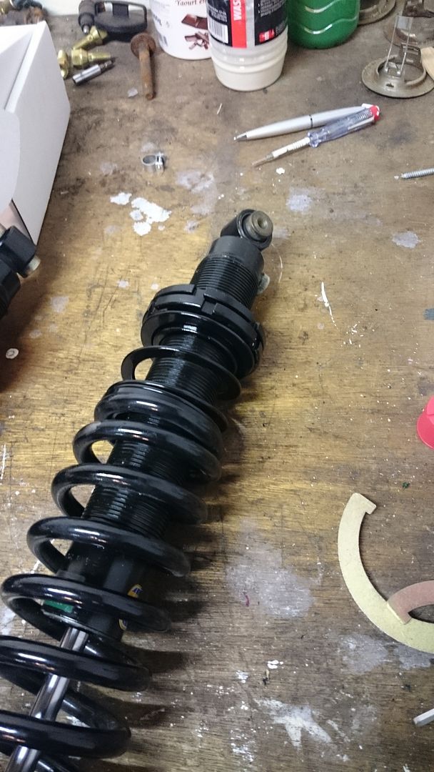

Vandaag "helper springs" gemonteerd op mijn schroefset. Zodat de veren altijd op spanning blijven tijdens opkrikken. Daarnaast wilde ik spoorverbreders monteren, maar ik heb toch echt langere bouten nodig. Mijn a.p.k is ook al verlopen. Wordt nog spannend of ik het red voordat ik een boete heb....
